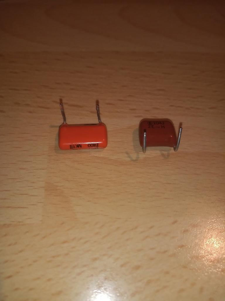

    Bonjour, la minuterie vient de terminer la phase de test. Evidemment je l'ai ouverte et c'est ainsi que j'ai vu qu'il y avait une capacité en série avec le moteur. Sur la capa était indiquée la valeur de 104j (=0,1µF) mais je ne mesurais que 0,03 µF. j'ai été dessoudé une capa de même valeur sur un vieux circuit imprimé (je suis très conservateur) et tout a fonctionné comme auparavant. Réparation gratuite et super simple, j'ai même pas dû souder parce que ce composant était enfiché. Attention, manipulation réservée aux spécialistes. D'après ce que j'ai constaté, vu la lenteur de rotation, le tour entier serait de 12h et 25 min de dégivrage. Merci bien pour les renseignements, je vous dirai si l'évolution est positive. Bonne journée.test_minuterie.jpgcapacités.jpg petite info: on trouve des minuterie sur Ali... pour 7€. Pour un frigo de 22 ans, mon choix était fait.
    mondou
    Re : Panne dégivrage réfrigérateur américain General ElectricTFZ20JRZBWH
    Merci pour le retour et bravo pour votre initiative au résultat positif.
