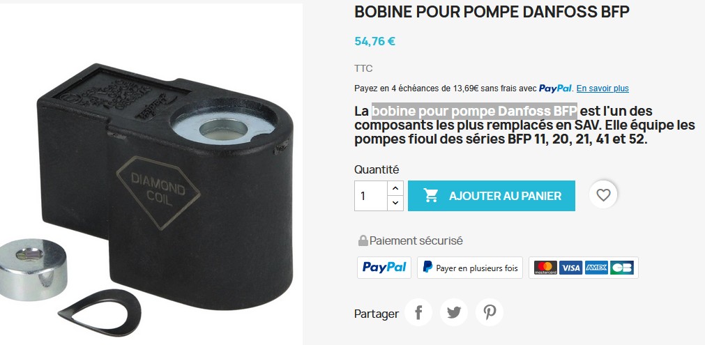

    j'arrive un peu tard mais je viens de subir le même style de pb. la chaudière ce mets en route et qq minutes après s’arrête en affichant BRULEUR erreur.
    changement gicleur, nettoyage filtration, etc etc, capteur divers et varié rien n'y change.
    la solution est venu en remplaçant la bobine de l’électrovanne de pompe. En effet chz buderus a contrario d'autre marques elle ne brule pas et ne "fond pas mais ne tiens plus la charge elec. donc dés qu'elle chauffe un peu elle laisse tomber le pointeau de la pompe et la pompe coupe et la chaudière s’arrête? pour l'instant ce alfonctionne a voir avec le temps. cout de la piece env 50€
    Nom : bobine pompe.jpg
Affichages : 41
Taille : 82,5 Ko
    Si cela a pu vous aider, bonne journée
