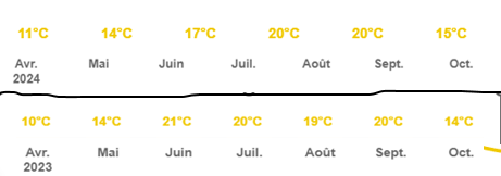

    quand je compare les températures de mai à octobre en région parisienne entre 23 et 24, pas de différence notable
