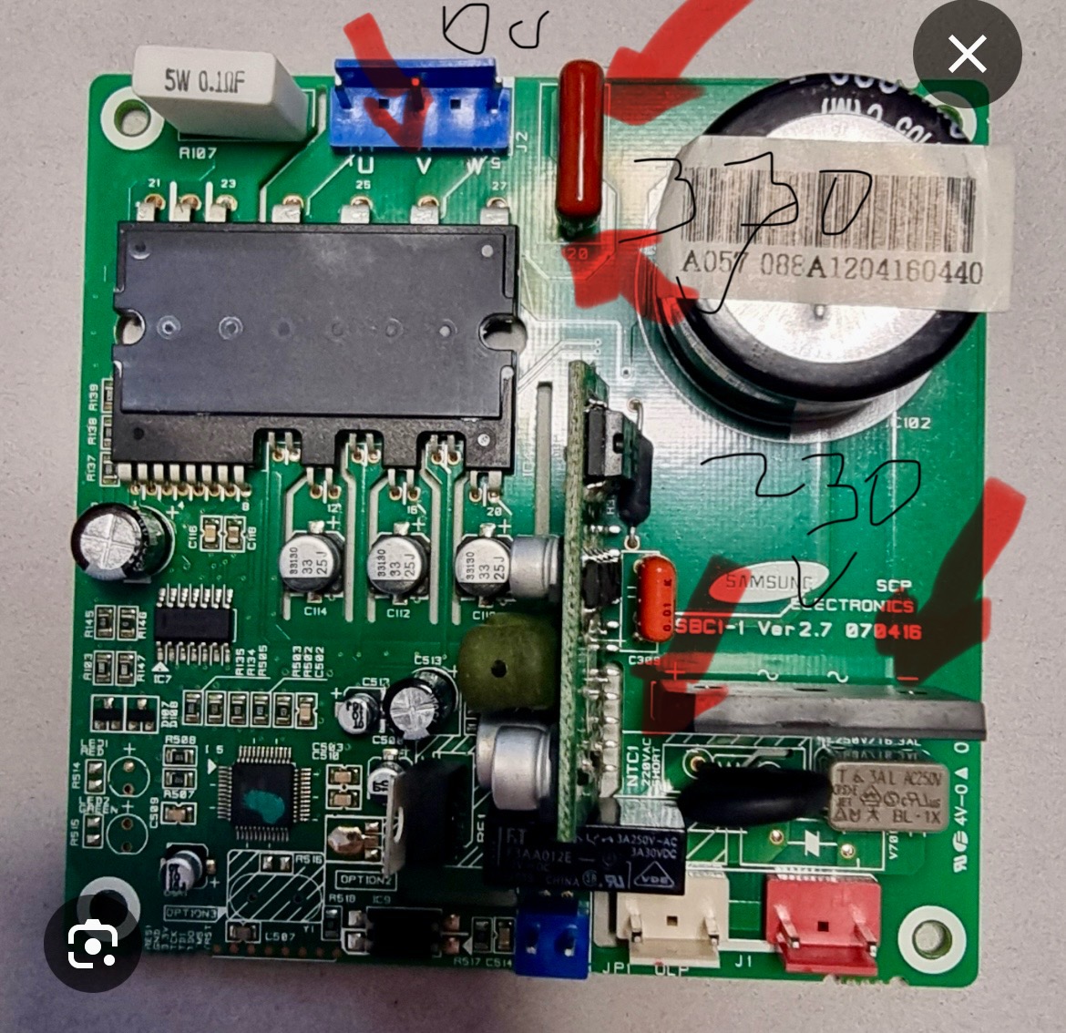

    Voici mon retour après avoir réalisé des points de mesure sur la carte
    Le fusible en bas à droite (ok passant)
    J’ai 230v sur le module noir à côté du fusible (sur les 2 bornes alternatifs se trouvant au milieu du module)
    J’ai fait la mesure de la tension sur les bornes du petits condensateur orange en haut à côté du gros condensateur noir (image de la tension du Condo noir) = 330 volts
    Cependant pas de tension sur les bornes U V W , . Y a t’il d’autres mesures à contrôler?
    Ne devrait il pas avoir une tension aux bornes U V W ?
    En Pj une photo avec les points de mesure.

    Re : Réparation carte inverter DA92-00089A pour refrigerateur Daewoo
    le ci générateur du triphasé pourrait être hs
    il devrait y avoir des tensions sur U V W mais on ne sait pas si la carte inverter reçoit l'ordre de faire tourner le compresseur, ordre venant de la carte principale
    Citation Envoyé par Laurent974 Voir le message
    bonjour l'alimentation de puissance semble OK.
    il faut terminer en mesurant la tension aux bornes du µC pour vérifier la présence de +5V ou 3.3V, référence du µC datasheet identification de la bornes des alimentations.
    il y a aussi le CMS à 14 pâtes qui peut aussi donner une indication sur l'alimentation partie numérique.
    si tension ok la panne peut venir d'une défaillance du µC ou plus probablement du module de puissance IGBT une référence proche de celle que j'ai indiqué si ca se trouve c'est la bonne référence.
    pour cela il faut déposer le module de puissance et la référence sera en dessous.
    il faut avoir l'habitude de dessouder des composants, tresse à dessouder, pompe à dessouder petite pince coupante de précision.
    station à air chaud ou un décapeur en y allant doucement par le dessous, moi je sacrifierai le module en coupant les pâtes en laissant de la hauteur pour le choper avec une brucelle fine, et on dessoude une pâte à la fois avec un fer à souder.
    y a t'il VCC du module entre 15 et 20V dc ?
    le VF0 est à 2.5Vdc ?
    VIn des 3 phases entre 0 et 20 Vdc avec une fréquence (si le multimètre possède cette fonction)
    https://docs.rs-online.com/153f/0900766b815381f1.pdf
    ca couterait environ 15€ (ca dépend de la référence exacte)
    https://www.ebay.fr/itm/392629901875
    Dernière modification par racard ; 12/05/2025 à 16h29.
    Laurent974
    Merci pour ces réponses et conseils. À quel niveau je pourrais mesurer la tension Uc ?
    Au niveau des bornes j’ai environ 6V sur le connecteur bleu en bas à gauche, elle vient de la carte électronique principale.

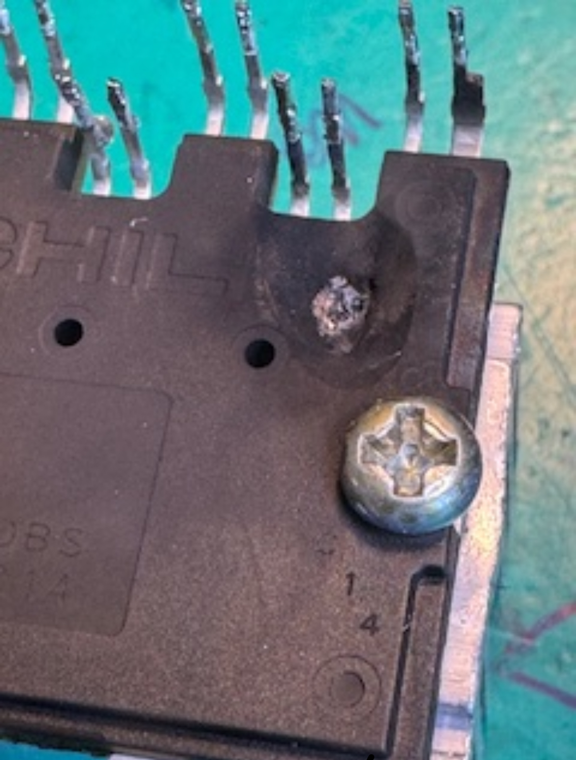

    Pour info, voici des photos de l’igbt du module inverser qui était à l’origine monté sur le frigo. Envoi pour diagnostic et réparation en métropole, retour module HS. La panne peut elle est imputable à une partie du système au vue des photos? IMG_3836.jpegIMG_3837.jpeg
    Pour info, voici des photos de l’igbt du module inverser qui était à l’origine monté sur le frigo. Envoi pour diagnostic et réparation en métropole, retour module HS. La panne peut elle est imputable à une partie du système au vue des photos? Pièce jointe 508513Pièce jointe 508514
    visiblement il y a eu un amorçage entre les sorties triphasées du circuit intégré, il est donc sans doute hs

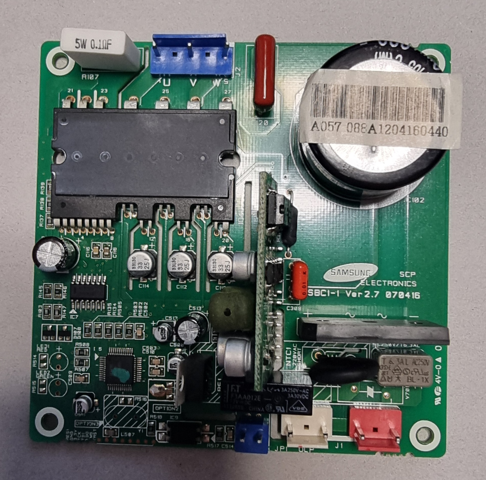

    je ne comprend pas pourquoi la photo post 21 diffère de celle post 26 ?

    Laurent974
    En fait au post 21 c’est une photo récupérée du net afin d’identifier visuellement les points de mesures des tensions uniquement.
    Au poste 26 ce sont les photos du réparateurs après diagnostic, module irréparable.
    pourquoi le réparateur n'a t'il pas terminé la réparation ? on voit très bien que c'est module IGBT qui a cramé il faut nettoyer le pcb (partie cramé), nettoyage et vernis.
    et donc c'est quoi la référence du circuit ?
