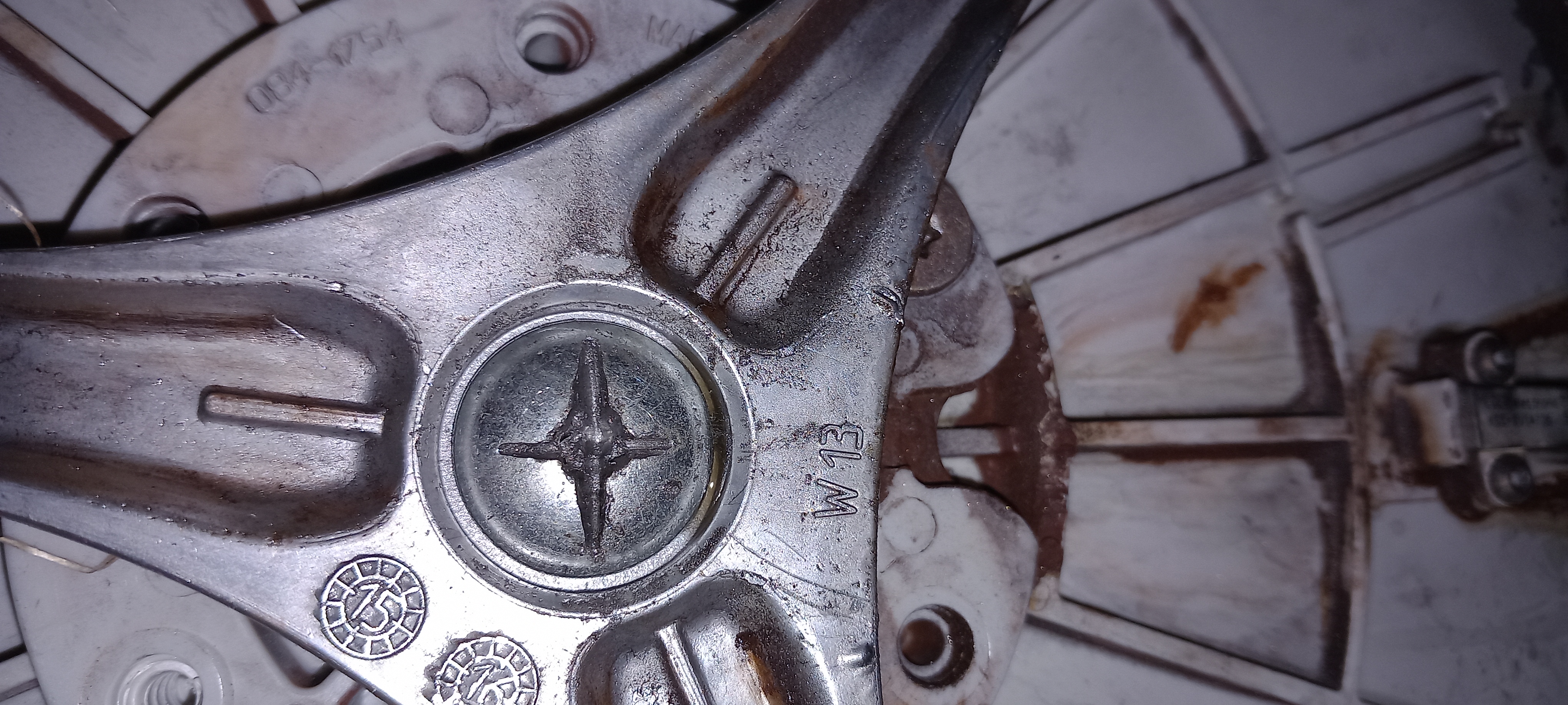

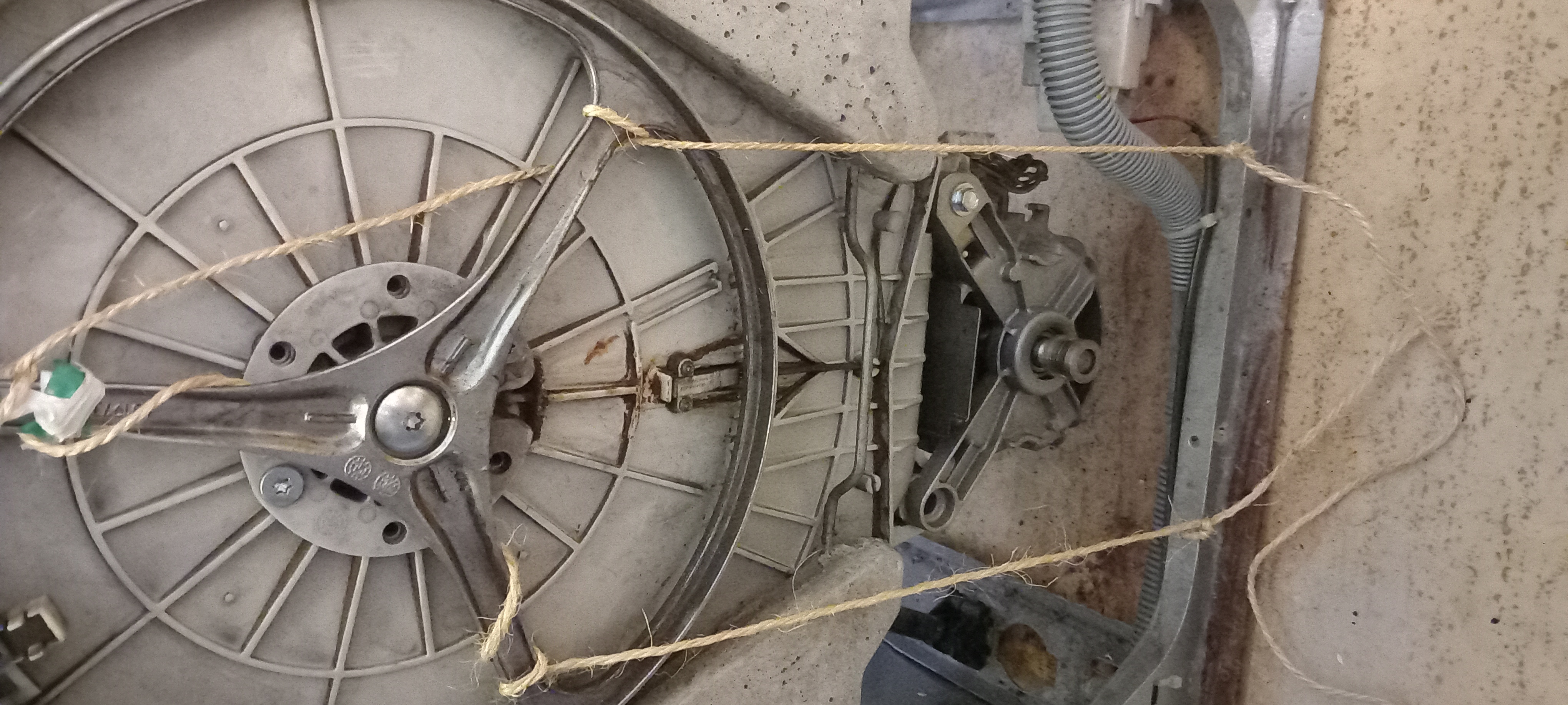

    Depuis quelques jours ma machine a lavé Whirlpool AWE 6221 (859308029035) fait des bruits de grincements métallique de temps en temps. Je pense que ce sont les paliers, la machine a déjà plusieurs années. Ce dimanche je me lance dans leur changement, je n’attends pas car je sais que c’est une galère à retirer (j’ai déjà posté un message d’aide dessus d’ailleurs) et il y en a 2, et je ne sais pas lequel est foutu.
    Je retire une paroi de la machine, et je vois que ce sont des vis torx qui sont relié a la cuve, et qu’en plus l’empreinte des vis n’est pas profonde, je le sens déjà que ça va être la galéré, je badigeonne généreusement de wd 40 en espérant que cela va aider un peu. J’essaye de dévisser avec une clé coincé dans un levier pour facilité le travail, comme je le faisais avec mon ancienne machine (j’avais une Laden, les pièces que j’avais de l’ancienne machine sont interchangeable, sauf que les vis n’était pas des torx, mais plutôt a une tète de boulon, une clé de plombier suffisait à l’enlever).
    J’essaye de dévisser 1 ou 2 fois, et j’ai du mal car cela dérape, je bloque un peu plus avec un autre clé torx et je tourne comme il faut et je dérape, mais en fait j’ai déformé l’empreinte étoilé, c’est pratiquement devenus un cercle, je prendrais en photos (de nouveau car elle a disparus du téléphone) de nouveau car j’ai tout remonté, mais du coup je me retrouve avec une vis que je ne pourrais pas retirer. En fait je n’avais pas dérapé, mais avec la force exercer dessus la clé a broyé le métal de l’empreinte de la vis.
    Du coup je demande quoi faire, je ne peu plus mettre une clé torx dedans (cela tourne), donc soit :
    _ Je travaille la tète pour pouvoir mettre un tournevis plat dedans, même si je pense que je vais devoir plutôt faire une cruciforme, ou alors :
    _ J’essaye de souder une clé torx ou quelque qui se cale dedans…. (J’ai un fer à souder inverter je crois, mais je pense que ce ne serait pas faisable vu qu’il faudrait mettre de l’électricité en contact de la vis donc de la machine à laver, je ne suis pas très chaud pour)
    Puis (dans les 2 cas) je retire la vis, j’en mettrais une autre similaire que j’aurais acheté avant (ou alors si j’en mets une autre vis mais plus facile a remettre ou enlever plus tard, même si je pense que ce ne serait pas prudent car une machine à laver cela tourne vite mais si quelqu’un a déjà eu le même problème).
    Si quelqu’un a aussi une idée pour ensuite enlever la vis plus facilement, matos à louer ou astuce, sur mon ancien message l’outil pro pour dévisser n’aurait pas été bon (pas la même vis).
    Pour résumé : j’ai voulus changer les paliers, j’ai flingué l’empreinte de la vis alors que j’ai fait ce qu’il faillait avec du bon matos, je ne peu plus la retirer, de toute façon je n’y arrivais pas a la base, mais je dois quand même changer les paliers car ils finiront par lâcher même si je m’y suis pris tôt et qu’il ne grince pas beaucoup.
    Je mettrais une photo de la vis torx bousillé ce soir, désolé, j’ai pris une photo avant le massacre, le tube rouge c’est celui du wd 40, histoire d’avoir une référence, et la clé torx c’est du 30 je crois.
    Désolé pour le pavé, bon courage si vous avez tout lu et surtout merci beaucoup, j’ai déjà vu quelque vidéo pour le même cas de figure, mais ce sont pour des petites vis, de voiture ancienne, j’ai tout fait comme il faut et je n’y suis pas arrivé avec du bon matos, la je me demande comme je vais faire, je vais racheter des meule acier pour ma dremel, et voir pour l’achat de vis pour remplacer

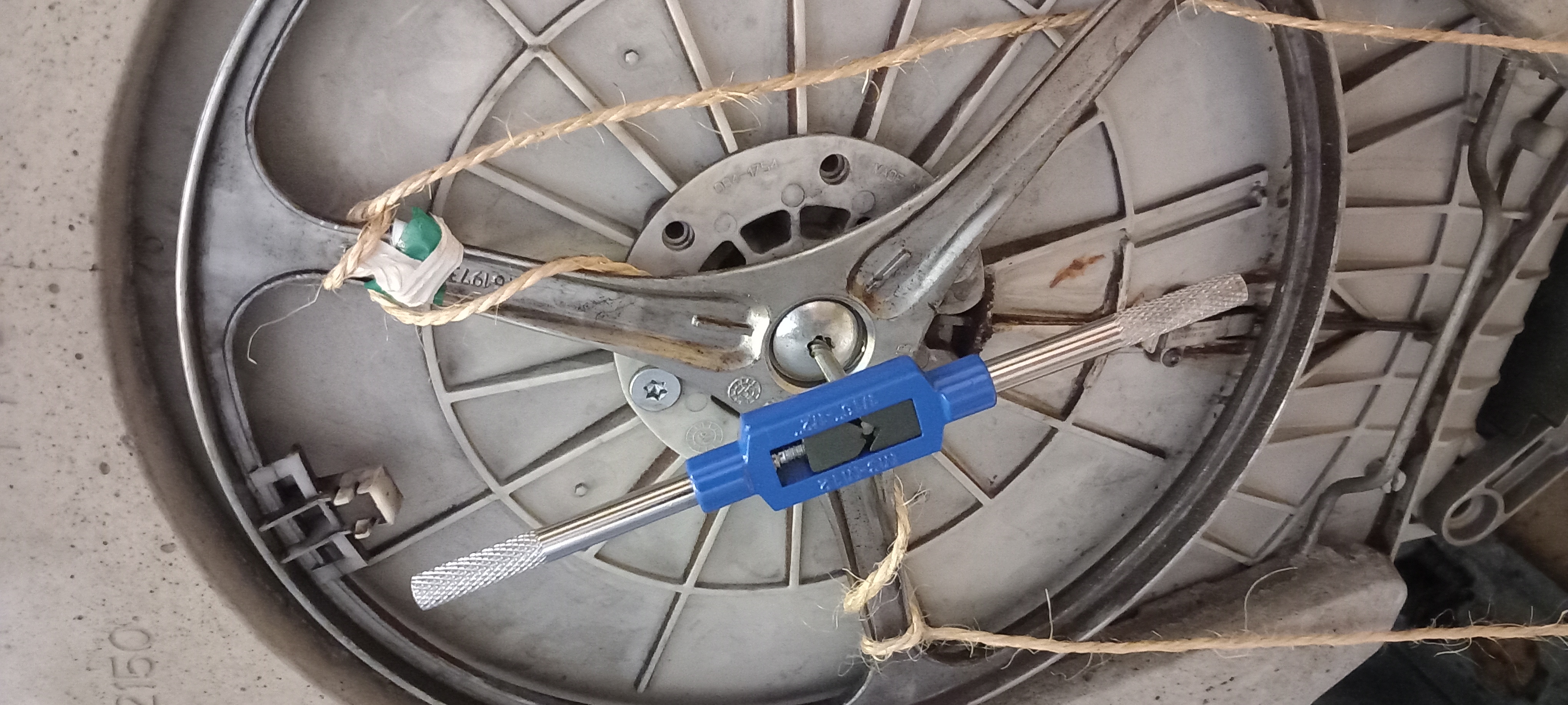

    il existe des extracteurs de vis
    https://www.leroymerlin.fr/produits/...SABEgKdVvD_BwE
    on perce la vis récalcitrante, et comme l'extracteur est à pas inversé, plus on dévisse, plus il a tendance à s'enfoncer dans le trou.
    c'est plus facile que de forger une empreinte.

    Nom : 20251025_143045.jpg
Affichages : 176
Taille : 2,86 Mo

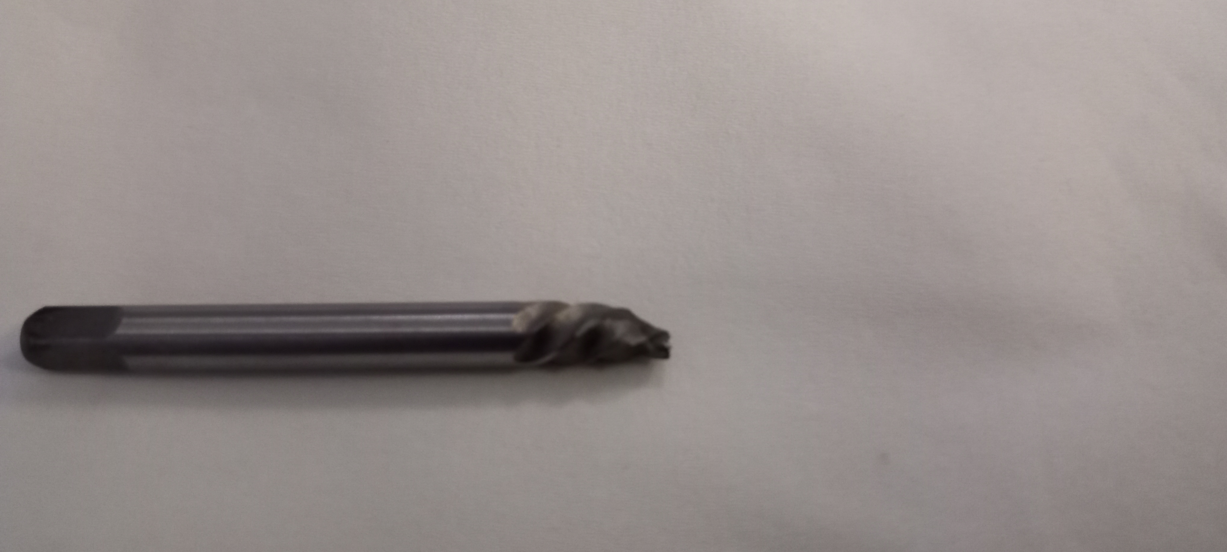

    Elle est pas trop défoncé encore, j'ai voulus limité les dégâts. L'image rendait mieux sur le téléphone, j'essayerais d'en reprendre une. Il y a des point de rouille qui sont sortie pres du palier avec le wd-40 que j'ai mis, donc je ne tarderais pas trop pour les changer
    je pensait faire une gravure avec ma dremel et une fraise (+ matériel de protection pour les yeux et visage) pour tailler un + pour mettre un cruciforme(chauffé ensuite ou pas) puis un levier et hop la
    si cela ne marche pas=
    la méthode de JeanYves56, une marque pour pouvoir taper dessus.
    et pour finir la méthode d'annjy, l'extraction si cela ne marche pas.
    je crois ne rien avoir oublié, merci a tous le monde pour vos réponses et suggestions, merci de tous partager, je m'en occuperais surement dimanche, j'attends de vois si d'autre proposition ou recommandations et conseil.

    -1- la mise en place de la pâte de frein de filet est recommandé et c'est aussi mon avis
    -2- la chauffe via un chalumeau de cuisine est a effectuer de façon certaine c'est lui qui détruira le frein de filet
    3- une fois bien chaud l'utilisation du tourne a gauche que préconise annjy est vraiment la meilleure solution a employer
    avec cette méthode vous ne pouvez que réussir

    pour pouvoir dévisser sans avoir à galérer à caus edu tambour qui tourne, ouvrir le tambour et y coller un manche à balais

    Je répond tardivement, et j'en suis sincèrement désolé, surtout a tout ceux qui ont pris le temps de me répondre. Je n'avais pas lâché l'affaire, mais quelque soucis, mais je n'ai pas d'excuse, désolé.
    Du coup j'ai essayé de redémontrer cette vis avec une autre torx, mais avec le centre creux, pareil, la galère. Le bruit avais cesser, plus rien, je me suis dit qu'avec toute le wd40 que j'ai mis cela avait du faire le taff ou que le bruit venais d'ailleurs, bref je me disais que c'était régler.
    En février c'était revenus, enfin j’avoue que je ne suis pas tout le temps la pour écouter la machine tourné non plus, donc je ne sait pas depuis quand le pb était revenus. Du coup j'ai voulu re démonter, la tôle et voir et toujours pareil, impossible a dévisser, j'ai penser a prendre mon inverter et souder, j'avais commencé a tout débrancher ce qui était électrique, mais trop galère pour enlever tout les câbles des platines, trop de risque, et surtout je ne savait pas trop comment souder sur la vis et comment avoir quelque chose de solide. Je ne fais pas bcp de soudure, quelque points de temps en temps.
    pour pouvoir dévisser sans avoir à galérer à cause du tambour qui tourne, ouvrir le tambour et y coller un manche à balais
    Moi je fait comme cela =
    Désolé pour les fan de "bondage" , comme la poulie je n'arrive pas a l'enlever, autant qu'elle me serve a quelque chose, donc voila, système d.
    Donc du coup j'ai pas voulus tenter la soudure (j'aurais peut être du prendre du mig...), donc du coup je n'avais plus beaucoup de choix, j'ai opté pour l'extracteur de vis =
    J'ai réussis a percer et a mettre l'extracteur, j'ai opté pour un tourne gauche, pour y aller doucement, je ne sait pas comment est le palier, mais je doute qu'il soit rouillé, surtout côté moteur, donc j'ai commencé par lui car c'est le plus dur je crois a enlever, et l'autre avais l'air bien, mais je l'aurais changer aussi.
    Donc résultat des courses =
    L 'extracteur c'est quand même bien pété dedans, pourtant j'y suis allé doucement et a plusieurs reprise. Je pense que la vis côté moteur doit avoir été bien serré avec la rouille du palier, car j'ai vu de la rouille autour du palier, donc encore pire a extraire.
    Il n'existe pas d'extracteur d'extracteur de vis apparemment..... donc du coup c'est bien la mer**. J'ai essayer de foret l'extracteur, mais impossible, bien trop solide ( le comble vu qu'il c'est péter pour rien). j'ai essayer de faire une fente pour tournevis plat, mais cela n'a pas marché, et ensuite une croix pour un crucifix plus large que j'avais mais pareil, le burin et le marteau cela n'a pas marché, trop bien serrer et s'il y a de la rouille je pense que c'est peine perdu a moins que quelqu'un a une solution, je suit tout ouïe(enfin si je rencontre encore ce même pb), photo =
    Donc du coup je vais laisser tomber, je ne met plus de machine car j'ai peur qu'elle lâche, enfin les paliers lâchent. Le linge s'entasse, je ne vois plus trop de solution, du coup je vais déjà voir pour une nouvelle machine a laver, cela me me met un peu en rogne, j'avais détecter la panne d'avance et toute les pièces d'avance mais réparation pas super compliqué que j'avais réussis grâce aux membres du forum justement.
    Donc la je vais chercher une autre machine, et désosser l'autre, tous cela pour 2 vis a la c**, donc désolé d'avoir fait perdre le temps a tout le monde, et encore désolé d'avoir répondu aussi tardivement, sincèrement.
    Merci a ce forum, et a tous ceux qui le font vivre, répondre au question et partager le savoir, merci infiniment et bonne soiré pour tout le monde, je repasserais un peu plus tard de toute façon.
