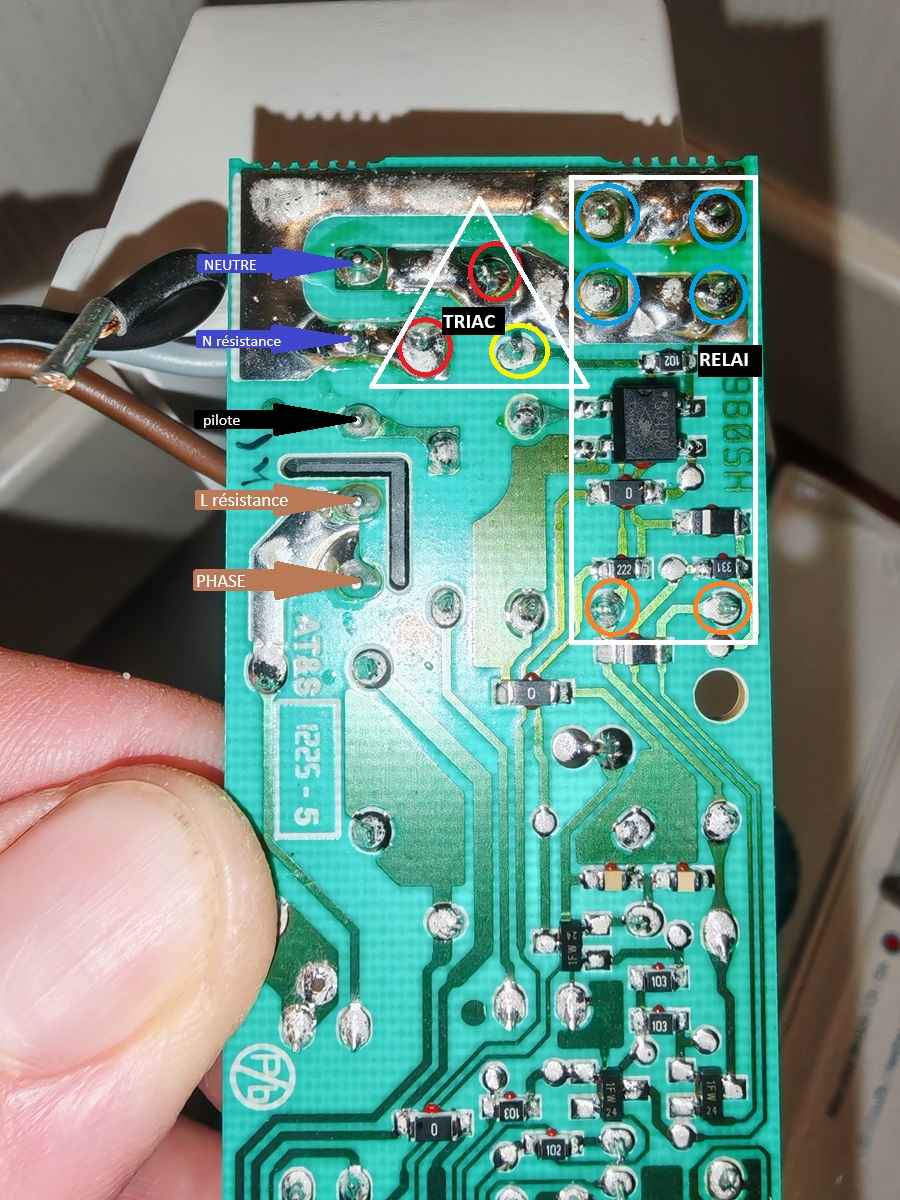

    La joie a été de courte durée...
    Lorsque j'ai changé le condensateur, j'ai remis le jus en prenant la tension aux bornes de la résistance (comme sur la vidéo jointe). J'avais une tension stable sur plus de 10 sec où j'avais 230v.
    Je coupe le courant pour refaire le montage et remettre le tout dans le boitier en me disant que c'était bon mais sans le remettre en route après car pas forcément besoin. Il y a 2 jours, je décide de le mettre en marche pour l'hiver sauf qu'il me refait le coup!
    j'entends bien le relai la tension monte mais ne reste pas. il ne chauffe pas. J'ai commandé un multimètre capable de tester ces capacités. Je dois le recevoir aujourd'hui.
    Au préalable j'avais changé les 2 condos 470uF 10v et 100uF 35v par respectivement un 470uF 16v et un 100uF 50v de tailles équivalentes et contrôlé toutes les résistances (bonnes en fonction de leur code couleur)
    j'aimerais comprendre le rôle du triac par rapport au relai:
    Pour moi le triac est un peu comme un interrupteur dont la commande se fait par la gate avec une tension faible (en l'occurence ici c'est un BT8316-800E, la tension de commande serait de 1.5v) permettant de relié les 2 neutres et de fermer le circuit.
    Le relai reçoit un courant excitant une bobine qui basculera le contact en position fermé pour ici (relai avec une alimentation de bobine de 24vDC permettant de fermer un réseau 230v AC.
    Quand je regarde le positionnement des deux, ils servent à la même chose? j'avoue que je ne comprends pas. J'ai entouré les T1-T2 en rouge et la gate en jaune du triac, la partie 230v en bleu et l'alimentation de la bobine en marron pour le relai.

    Re : Comment contôler un relais
    Quelle tension as-tu sur le pont sur ses broches + et - ?
    Cette tension est-elle stable ?
    Le pont c'est la bête sous ton indication "Relai". Sauf erreur, ses sorties sont à gauche, (ou en dessous si tu l'orientes dans le sens de l'écriture "SO....).

    j'ai re-démonté la carte et je précise que fais les tests sur un câble classique avec prise 230v sans avoir connecté de résistance au bornier.
    Oui je vois le pont, le + et moins sont côté triac. J'ai 22.7v stable donc est-ce suffisant pour alimenter la bobine?
    j'en ai profité pour vérifier la tension aux bornes de la résistance de chauffe, j'ai actuellement 18v stable.
    le relais est sensé commuter à partir de 16.8v, il doit consommer environ 16.7 mA, la bobine doit faire 1440 Ohms, il retombe à 2.4v ou inférieur
    le condensateur gris à été repmplacé, c'est ça ?
    il est possible que le relais intervienne comme une sécurité pour couper l'alimentation de la résistance en cas de souci, triac en court circuit par exemple
    d'après la photo le relais est en // du triac, peut être une solution de marche forcée non thermostatée?

    Les soudures me paraissent bonnes, aucun des composants soudés n'a une tige libre et les soudures sont bien collées sur le pcb
    Effectivement, le triac doit servir pour la marche forcée, un bouton permet de faire fonctionner le radiateur au max pendant 2 hrs mais également (en fonction de la longueur de l'appui) programmer une mise en route quotidienne. Donc dans le fonctionnement, le relai permet une chauffe régulée en fonction de la sonde et du potentiomètre (il alimente la résistance avec une tension variable pour avoir du tiède ou bien est-ce une succession d'interruption avec du 230v?) et le triac envoie du 230v à la résistance non-stop pendant 2 hrs.
    Je viens de refaire un test de tension aux bornes de la résistance, j'ai 18v stable qu'il soit en mode normal, marche forcée et même bouton on/off éteint (plus aucune leds allumées)

    alors, s'il y à 22.8v à la bobine du relais il doit être passant sur le contact commun/travail, la résistance devrait être alimentée et on devrait trouver 230v sur le bornier,
    les causes que j'y vois: contact du relais hs ou câblage défectueux ou le 230v n'arrive pas jusque au contact du relais ou il y a un problème de mesure

    Alors oui je suis d'accord avec toi, mais même si le relais est défectueux, ça devrait marcher via le triac puisqu'il est en parallèle.
    Il devrait aussi envoyer du 230v car ils sont montés en parallèle. ce que j'avais entouré en jaune c'est la gate du triac.
    Le pilote c'est pour le fil pilote si tu centralises et commande avec un thermostat déporté. Il n'a jamais été branché chez moi car j'en ai pas l'utilité.
    Ce que je comprends c'est que ni par le triac, ni par le relai j'ai du 230v à sortir. c'est forcément qu'il y a un problème soit sur le neutre en sortie de relais et triac (soudures) soit la phase entre L et la résistance est coupée ou bien les 2 composants sont morts en même temps!
    Je viens de tester la continuité sur tous les points soudés au neutre et ils sont ok. J'ai fais de-même sur tous les point soudés sur le neutre de la résistance, idem. Et pour La liaison entre les phases aussi.
