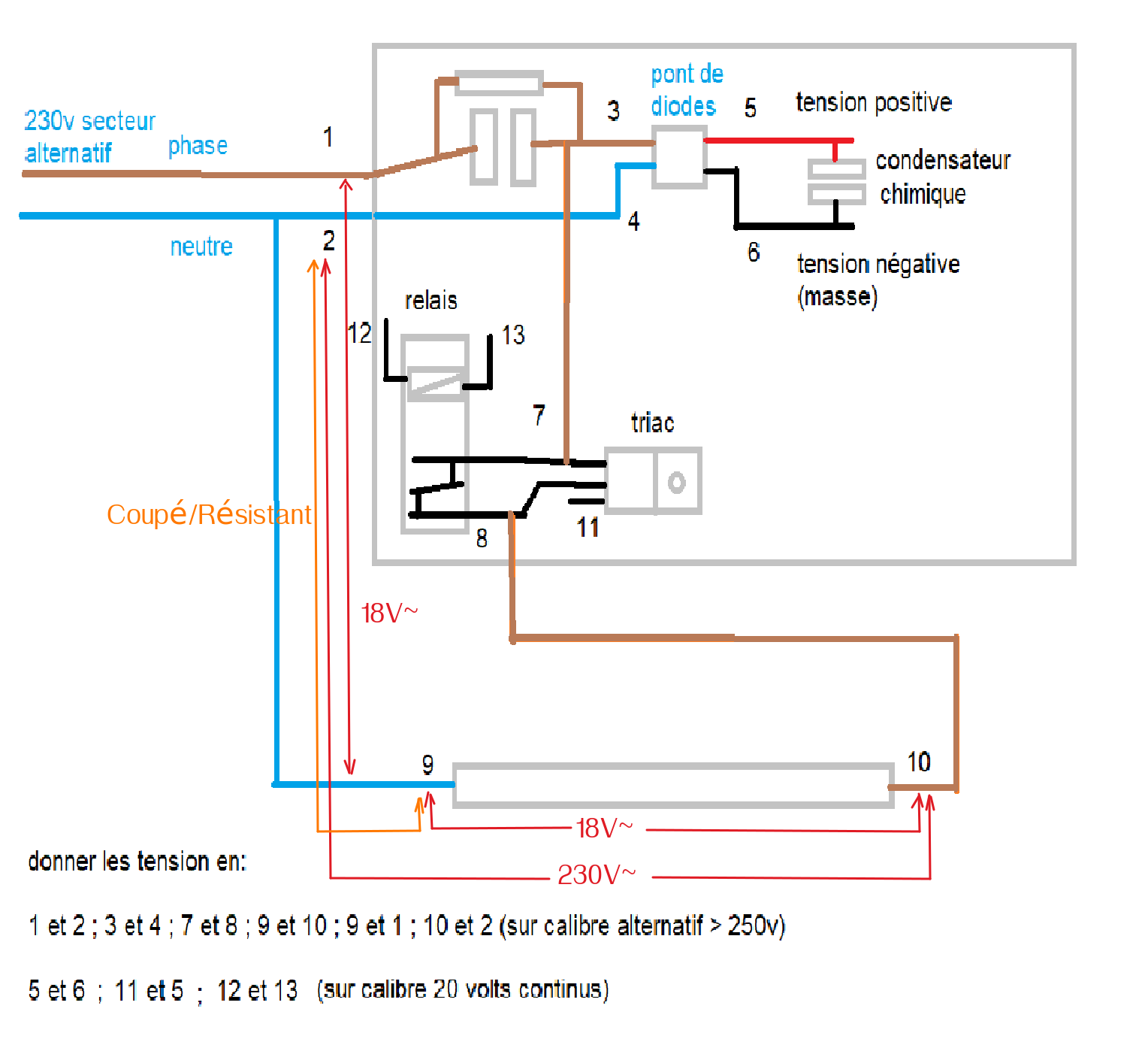

    je vais essayer de faire un schéma proche de ce que doit être la réalité pour vous guider

    voici le schéma simplifié avec les mesures qu'il faudrait effectuer:

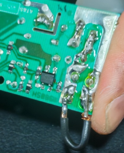

    Alors en shuntant comme sur la photo (si j'ai bien compris ce qu'il fallait court-circuiter) j'ai 230v aux bornes de la résistance (ce qui me parait logique vu que la continuité des circuits est ok).
    Nom : IMG_20251116_104645.jpg
Affichages : 125
Taille : 330,5 Ko
    Je viens de faire les points de vérifications de tension demandés:
    ALTERNATIF
    1-2 -> 230V
    3-4 -> 26V
    7-8 mode normal aux bornes relais -> 12V 7-8 mode normal aux bornes triac -> 25V (je ne comprends pas pourquoi la valeur n'est pas identique...)
    7-8 mode marche forcée aux bornes relais -> 22V 7-8 mode marche forcée aux bornes triac -> 14V
    9-10 -> 18V
    9-1 -> 18V
    10-2 -> 230V
    CONTINU
    5-6 ->22.8V
    11-5 -> 11.3V
    12-13 -> 22.7V
    j'ai contrôlé quelques résistances cms, la 102 près du pont, qui théoriquement doit faire 1K, ne fait que 270 ohms. la 331 et 222 quant à elles sont bonnes par exemple. Est-ce que ça peut avoir une incidence?
    Lutshur, je n'ai pas de résistance de 2.2k sous la main pour le moment, je vais attendre pour faire le test

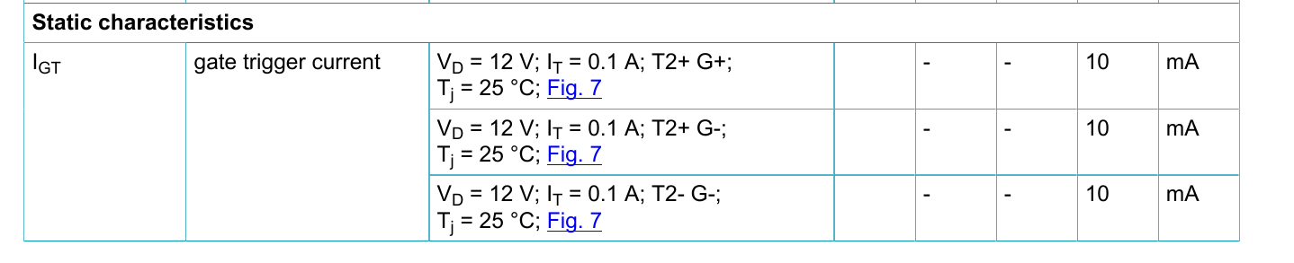

    Ha, voilà une info qu'elle est bonne. C'est un BT316. Le datasheet indique 35mA max pour le courant de gachette.

    J'ai tout faux, c'est 10mA pour le BTA316-800E

    donc, on sait que le circuit est correct jusque au relais et triac et que c'est la commande électronique qui est en cause

    ah, oui, j'aurais dû représenter le relais ouvert, c'est exact
    je pense que néo a du se tromper de fil pour la mesure 9-2

    Je tiens à préciser que j'ai fais les relevés de valeurs, shunt montré sur la photo démonté.

    c'est exactement ce que je voulais dire, en shuntant le relais ça fonctionne, donc, les continuités sont bonnes et une des mesures est incohérente
    si les continuités sont bonnes, entre 9 et 1 on a forcément 230v sur mon schéma
    maintenant, le schéma que j'ai fourni devrait ressembler grandement à la réalité mais il peut y avoir des différences
    le point important c'est que: en shuntant le relais la résistance fonctionne => pas de souci de câblage => donc souci de commande du relais et du triac
