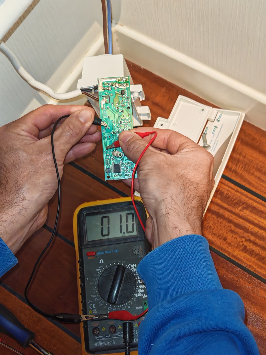

    J'ai le thermostat de mon sèche serviette acova qui ne fonctionne plus et j'aimerais aller plus loin dans l'analyse du dysfonctionnement.
    Lorsqu'il est sous tension j'ai bien les voyants power et "entrain de chauffer" qui sont allumé, j'entends aussi le bruit du relais (le contact s'enclenche, bobine excitée) mais il ne chauffe pas.
    Je précise que je viens de changer la résistance du sèche-serviette car précédemment j'avais bien du courant envoyé à la résistance sans que celle-ci ne chauffe.
    En ce moment, lorsque je mets le voltmètre sur les 2 fils de la résistance, j'ai du courant qui arrive au déclenchement du relais mais directement après je n'ai plus rien.
    Comme l'instant en tension est très court, le multimètre a à peine le temps de rafraîchir l'affichage mais il monte au delà de 50v.
    Je me pose la question du dysfonctionnement du maintient de la bobine.
    Est-ce possible que cela vienne du relais ou bien du composant en amont qui doit lui envoyer un courant permanent de 24v?
    Sa référence : OMRON G2RL-1A-E 24VDC - 16A 250VAC

    amha encore une alim à capa : contrôler la valeur du gros condensateur gris qui doit être dans la plage +-20% de la valeur inscrite dessus.
    les symptômes correspondent : assez de jus (réserve électrochimiques) pour faire coller momentanément le relais mais pas assez pour le maintien.

    vous parlez bien du gros condo:
    Nom : IMG_20251102_201649.jpg
Affichages : 371
Taille : 529,8 Ko
    Pour le contrôle, faut-il le dessouder avant?
    Je vais chercher la valeur que je dois trouver.
    Merci pour l'info
    neo888
    Re : Comment contôler un relais
    référence du condensateur X2 680nF (0.68uF) 275VAC 10%. Code constructeur: MKP62 275-X2 684K. Capacité: 680nF (0.68uF)
    Quand je règle mon multimètre sur le calibre 2uF j'ai 0 comme mesure, si je me mets sur 200nF j'obtiens 0.99/1 nF.
    mais je ne suis pas sûr que je puisse prendre la mesure sur un composant soudé car celle-ci peut être erronée?

    Il faut dessouder au moins une patte pour le mesurer. Pendant que tu y es, dessoude la deuxième et remplace-le.
    oui, il faut mesurer dessoudé car il y a peut être une(des) résistances en // pour la décharge.
    une fois dessoudé, autant le changer...

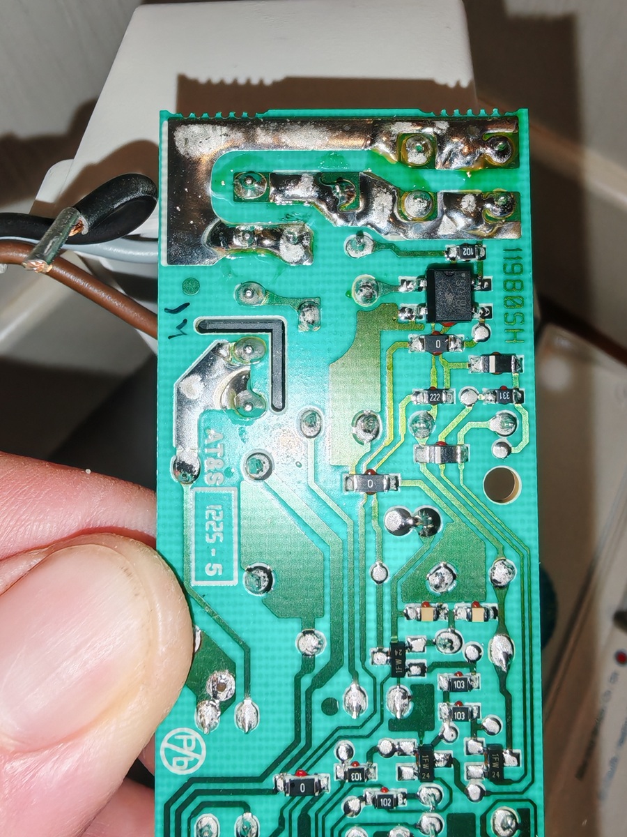

    Le condensateur est dans la tolérance, il affiche 0.667uF donc le problème vient d'ailleurs. Est-il nécessaire de le changer? celui-ci à un pas de 22.5mm.
    Sinon ça pourrait venir de quoi? Le signal pwm du CI qui alimente le mosfet bug et n'envoie qu'une impulsion?

    Le condensateur est bon,à replacer, donc le problème est ailleurs.
    Il faudrait une photo nette et complète de la face arrière du ci, photo prise de façon bien perpendiculaire!

    sinon, peut être un problème de sonde, j'ai l'impression qu'il y a un triac sur la carte, il est possible que la régulation soit proportionnelle
    Dernière modification par titijoy3 ; 03/11/2025 à 13h56.
    le Ac0V00 semble là pour surveiller la tension secteur ?

    Je viens de changer le condensateur. Il s'avérait que le problème venait bien de lui car maintenant il chauffe!
    Je ne me suis pas amuser à tester le reste, la panne étant résolue mais je comprends mieux petit à petit.
    merci à vous pour aide!
