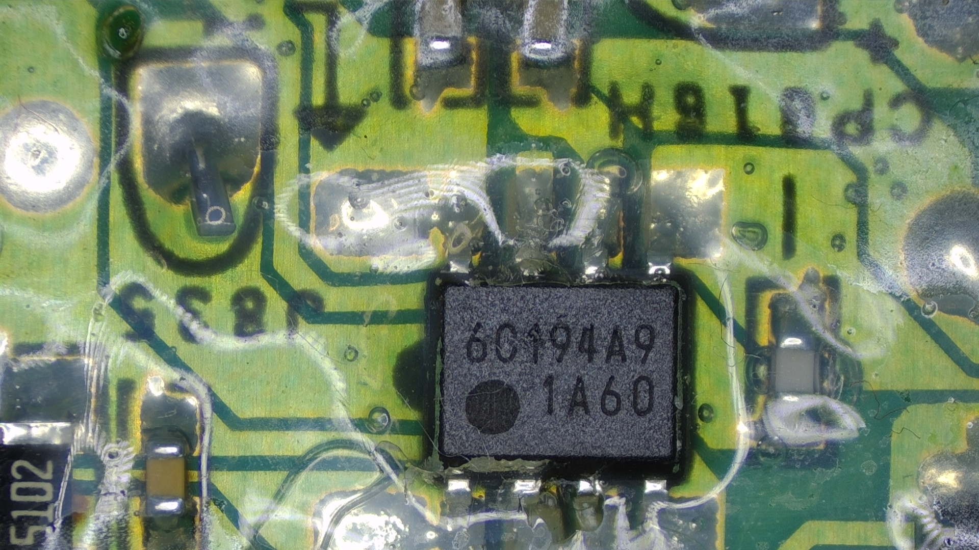

    ThomasV
    Re : Télévisons SAMSUNG Démarre en boucle
    Si je ne me trompe pas c'est cette puce :
    Nom : WIN_20251225_08_15_25_Pro.jpg
Affichages : 126
Taille : 481,9 Ko

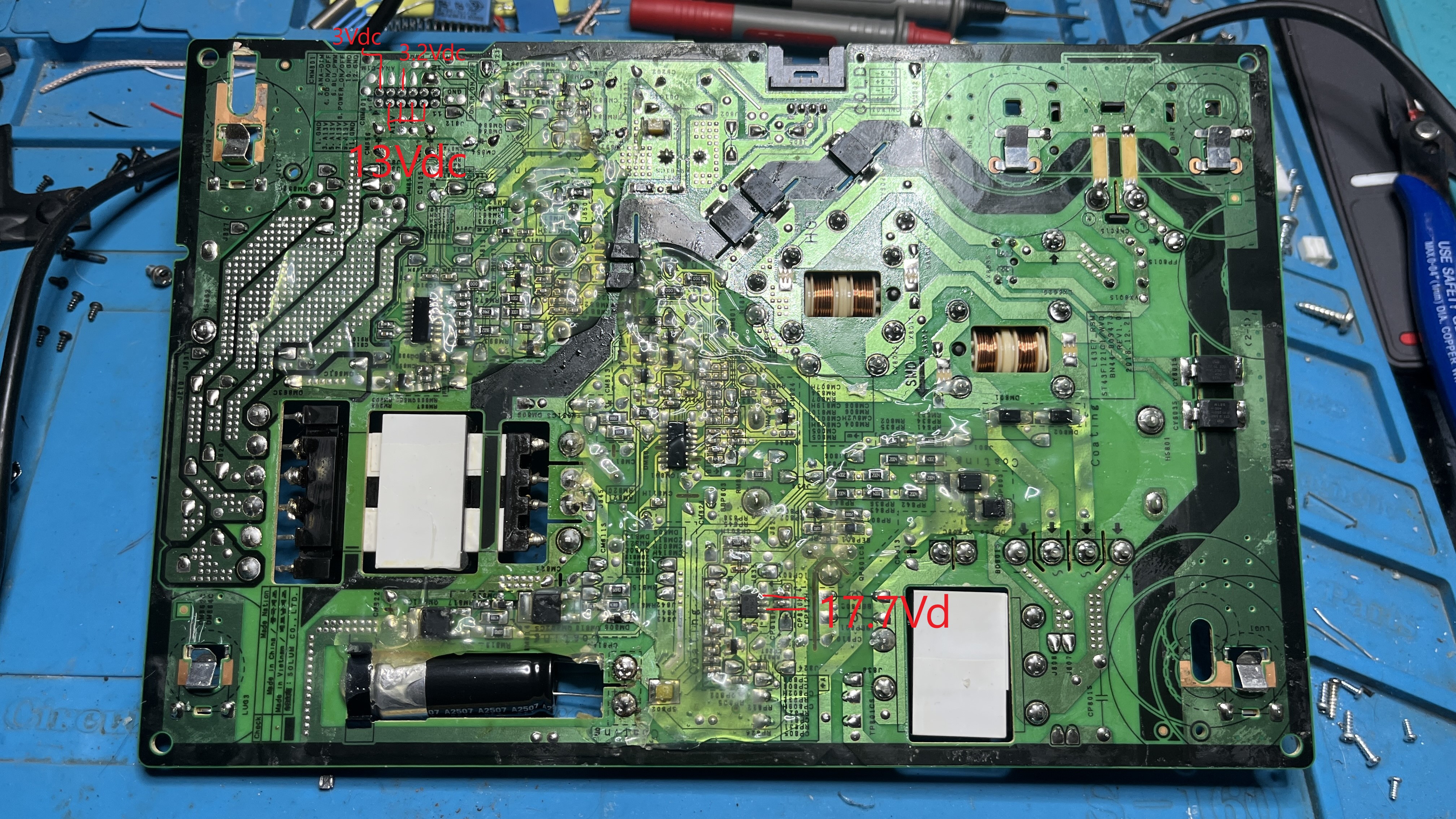

    papilou06
    Animateur Dépannage
    Bonjour et joyeux Noël.
    Ce défaut ressemble à un pompage du PFC.
    Contrôlez la valeur de la tension d’alimentation (VCC)du CI PFC et surtout son filtrage après le redressement (sur le secondaire).
    Faites une photo nette du côté imprimé de la carte svp.
    Le 13v doit varier aussi ....

    papilou06
    Animateur Dépannage
    Vcc sur pin 8 CI .
    FA1A60 est un contrôleur découpeur qui sert à élaborer le PFC.
    Brochage:
    1=fly back
    2=comparateur
    3= rt (demarrage)
    4=ovp (secu)
    5= surveillance secteur.
    6= GND
    7=V OUT
    8=VCC(alim du CI)
    Dernière modification par papilou06 ; 25/12/2025 à 07h42.
    ThomasV
    Voici ce que j'ai mesure hors charge :
    Nom : IMG_9759.jpg
Affichages : 126
Taille : 2,49 Mo
    Je n'ai pas de variation sur le 13V
