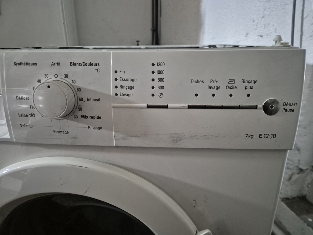

    J'ai tout remonté, et branché pour essayer, mais le clignotement d'erreur persiste.
    Il me manque vraisemblablement la manip pour supprimer ce message d'erreur.
    J'espère que l'un d'entre vous pourra me la communiquer ...
    Pour info, ce modèle de machine possède des touches à effleurement, qui ne s'enfoncent pas, donc je ne suis pas certain que l'on puisse dérouler une procédure comme décrite précédemment.

    Je viens de tenter la manip suivante (issue du lien communiqué plus haut):
    "Fermer le hublot,
    Positionner le sélecteur de programme sur 0 (arrêt),
    Attendre 2 secondes,
    Positionner le sélecteur de programme sur essorage,
    Attendre que les voyants du code erreur clignotent,
    Maintenir la touche de réglage d'essorage
    et positionner le sélecteur de programme sur rinçage,
    Relâcher la touche de réglage d'essorage
    Remettre le sélecteur de programme sur 0 (arrêt)
    Choisir un programme, le code erreur a disparu et le lave linge est réinitialisé."
    A l'issue de ce protocole, le bouton Départ/pause clignotait, mais impossible de lancer de programme. (on avait tout de même progressé !)
    J'ai alors tenté le second protocole:
    "1)Fermer la porte
    2)Tournez le bouton à la position 8 (Essorage)
    3)Attendez jusqu'à ce que les Start / Pause clignote
    4)Appuyez sur le bouton de vitesse d'essorage et le maintenir enfoncé
    5)Attendez 2 secondes, puis tourner le sélecteur de programme à la 9ème position (vidange)
    6)Relâchez le bouton de vitesse d'essorage.
    7)Vous verrez maintenant le dernier message d'erreur et la machine sera remise à zéro.
    8)Tournez le bouton de programme sur la position Off."
    ... et tout semble s'être remis en ordre.
    J'ai pu lancer un programme.
    Maintenant je vais laisse le soin à mon épouse de réaliser un cycle complet, et je vous tiendrai informés du résultat, en souhaitant que cette panne soit désormais de l'histoire ancienne.
    MERCI !!!!
    Dom

    pour terminer le sujet, je vous confirme que le lave linge fonctionne à nouveau normalement (une lessive complète réalisée).
    Merci à chacun pour sa contribution.
