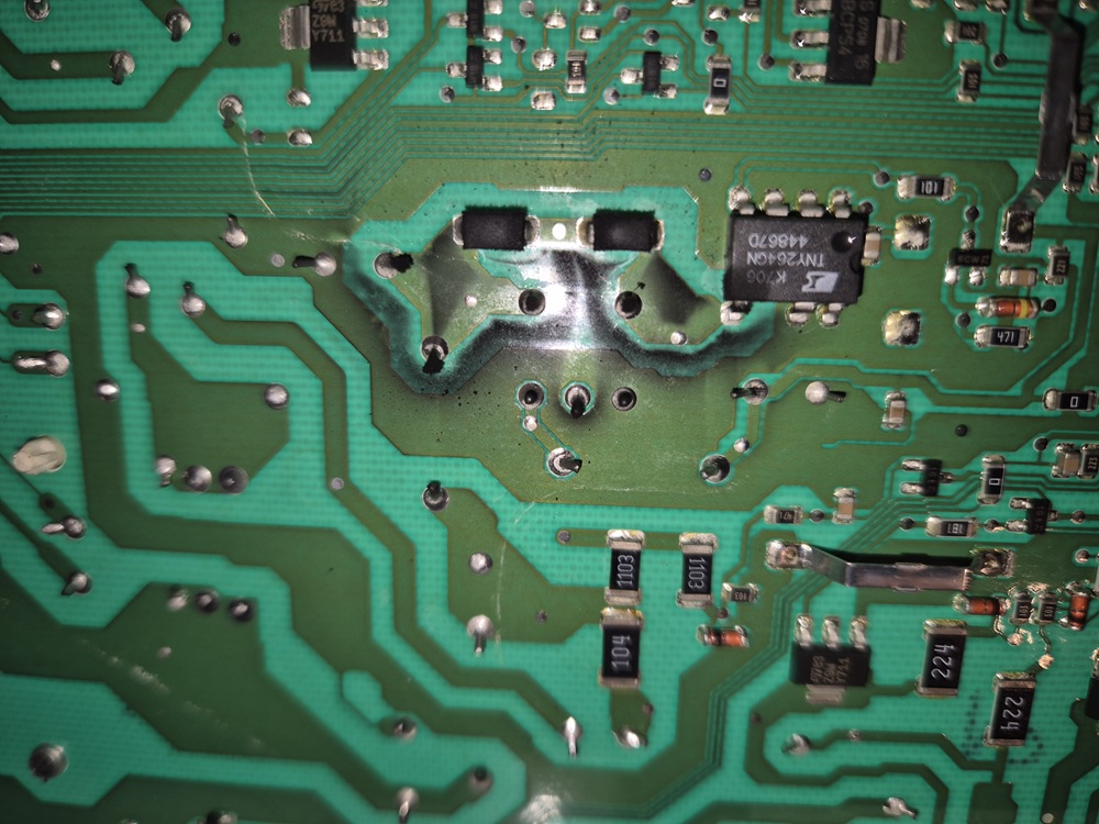

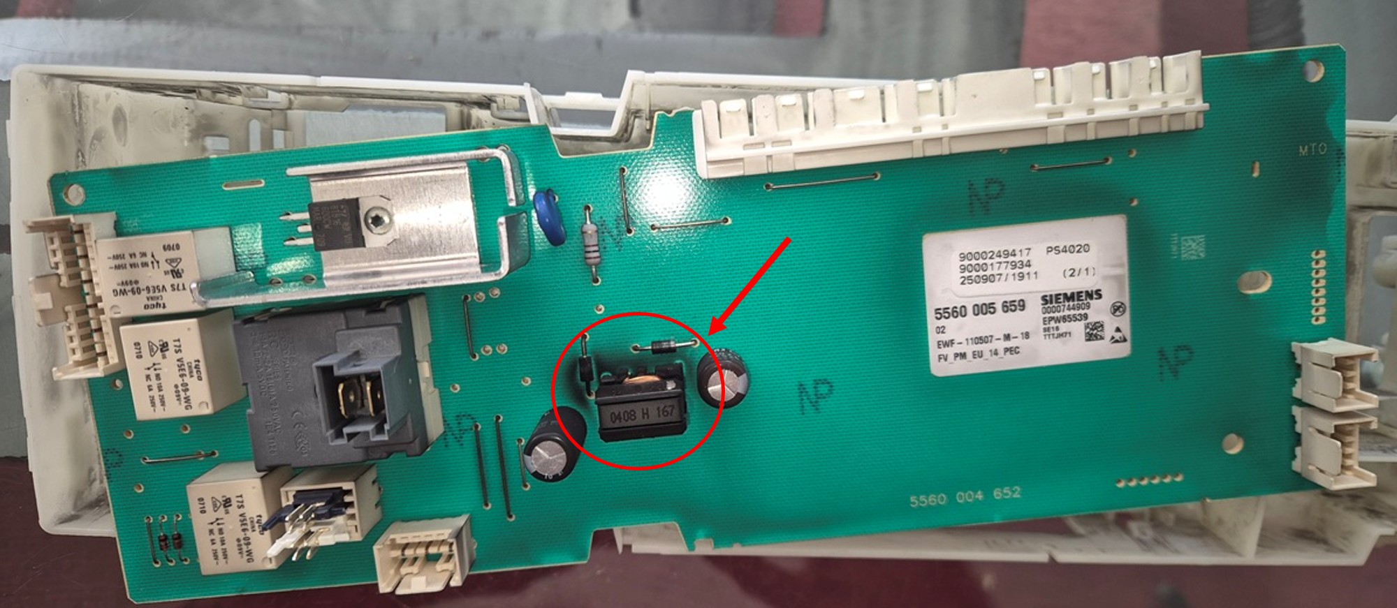

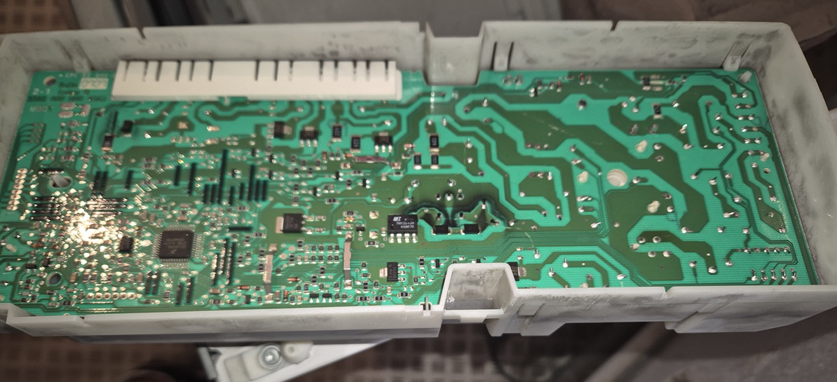

    reprise des investigations.
    J'ai débuté un démontage de la carte, et voici la photo:
    et en gros plan:
    Qu'en pensez-vous ?
    Quelle est la prochaine étape ?
  5. #65
    doudou911
    Re : Mon lave linge Siemens E12-18 (WM12E181FF/10 FD 8709 700767) ne démarre plus
    je pense plus à de la poussière accumulée avec l'effet static de la haute tension, à coté du TNY264 il y a plus de 300 V.
    les triacs sont peut être de l'autre coté , ou alors c'est les puces près du connecteur blanc en haut à gauche
    Nom : carte 1.jpg
Affichages : 49
Taille : 259,3 Ko
    Dernière modification par doudou911 ; 04/08/2026 à 13h49.
  6. #66
    dom7
    Et que faut-il faire maintenant pour guérir la machine?
  7. #67
    sortir complètement la carte de son boîtier (elle a l'air clipsée) et mettre une photo NETTE des deux faces.
  8. #68
    Je ne pense pas que le TNY soit cramé (+1 pour la poussière - peut-être des charbons -) car les voyants de façade s'allument.
    Et en général c'est grâce à une alim BT issue du TNY264.
  9. #69
    dom7
    il y a quand même une zone qui semble avoir fortement chauffé (recto et verso de la carte)
    Nom : carte 4.jpg
Affichages : 50
Taille : 323,1 Ko

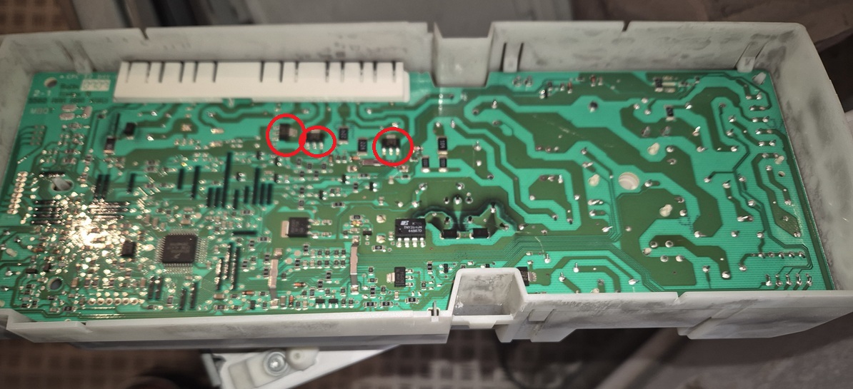

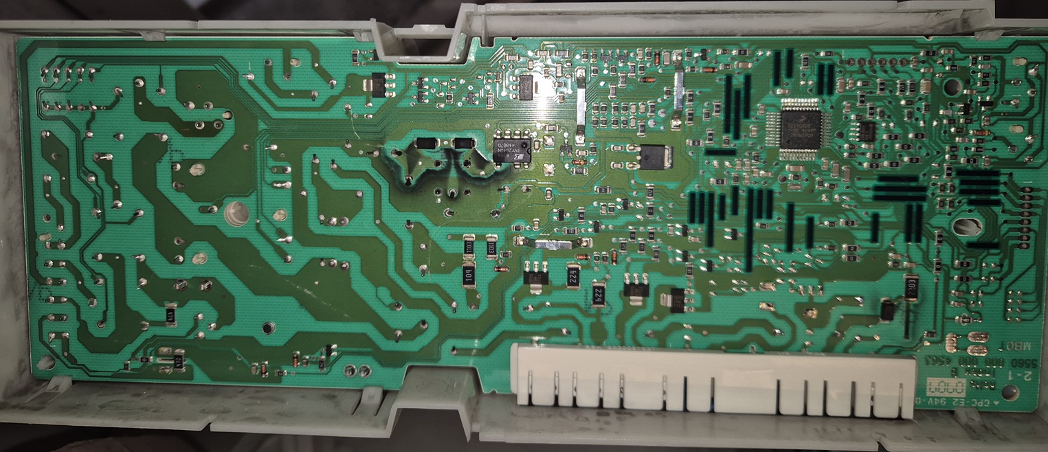

  10. #70
    dom7
    Nom : carte 5.jpg
Affichages : 48
Taille : 428,4 Ko
    Est-ce que les 2 photos (recto et verso) sont suffisamment nettes, ou voulez-vous des gros plans sur certaines zones ?

    les triacs me semblent petits pour commander le moteur, plutôt les relais ou le triac sur le radiateur en haut à gauche, mais Richard doit savoir.
    les fils qui viennent du moteur sont branchés ou ?

  12. #72
    dom7
    Est-ce que je peux tester quelque chose, ou faut-il changer des composants ?
  13. #73
    Il faut commencer par nettoyer tout ce noir, des deux côtés.
    A sec avec un pinceau d'abord, et s'il en reste avec de l'alcool (idéalement isopropylique -sinon du 95° de grande surface) et une vieille brosse à dents.
  14. #74
    le transfo est un transfo alimenté en 325V continus, et il attire les poussières par effet électrostatique, comme déjà dit.
  15. #75
    Si je lis bien, le composant sur radiateur est un BTB16-800CW (donc triac), bon candidat pour la commande du moteur
    Voir si Richard peut nous trouver la sortie moteur ?

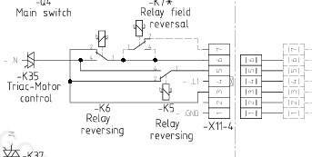

  16. #76
    voici le schéma de connexion moteur
    Nom : Capture d’écran 2026-08-04 162943.jpg
Affichages : 49
Taille : 15,7 Ko
    et le triac
    Dernière modification par richard 31 ; 04/08/2026 à 15h32.

  19. #79
    Bon, le schéma donné par Richard confirme le câblage.
    Le Triac de commande du moteur est donc bien celui qui est sur le radiateur.
    Je pense que ça vaut le coup de le changer avant d'aller plus loin, compte tenu de l'usure constatée des charbons. ( 3 soudures et quelque euros)
    Si c'est bien un BTB16-800CW, par exemple ici

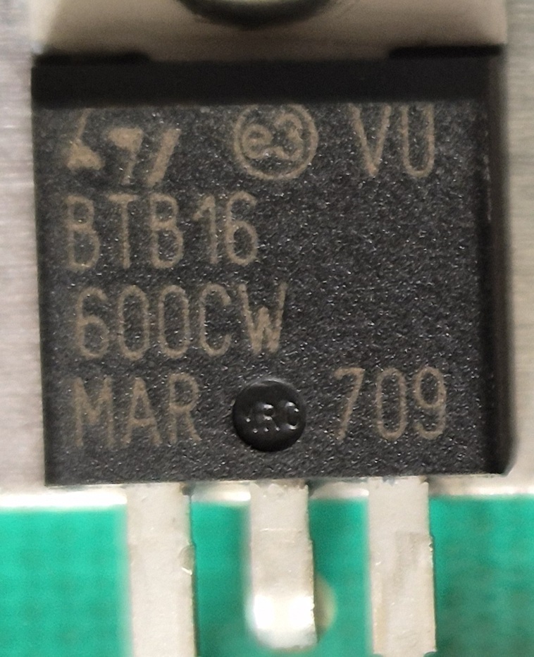

  20. #80
    dom7
    OK, je vais commencer par là ...
    J'ai zoomé sur le triac et ça doit être un BTB16-600CW
    Nom : triac.jpg
Affichages : 47
Taille : 256,1 Ko
    Je vais essayer d'approvisionner cette pièce rapidement, et de la changer. J'ai un ami qui doit avoir tout le matériel (moi je n'ai qu'un fer à souder basique, pas de tresse à dessouder ...)
    Ensuite, est-ce que je remonte l'ensemble pour tester ou faut-il tester la carte avant de tout remonter ?

    et refaire en même temps les soudures en rouges qui semblent avoir chauffée , je pense que c'est le chauffage de l'eau, donc rien à voir avec le moteur mais tant qu'a faire ....
    Perso, j'aurais testé comme ça.
    Si ce n'est pas ça, ça risque d'être beaucoup plus compliqué.
    Tu peux mettre un BTB 16-800CW à la place du BTB 16-600CW. Il tient 800V au lieu de 600. Par contre, CW est important. voirp13 de la datasheet
    triac BTB16.PDF
    attention aussi aux copies chinoises pour certains de ces triacs. Prendre chez un fournisseur reconnu. (E44, Conrad, Farnell, RS....)
    tiens nous au courant,
