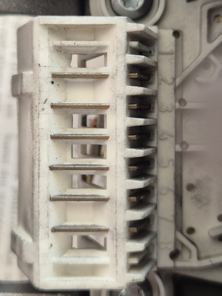

    j'ai une solution pour repérer les différentes connexions sur le moteur
    faites moi une photo en gros plan de cette partie du moteur
    Nom : Capture d’écran 2026-08-03 171649.jpg
Affichages : 47
Taille : 17,8 Ko
    des numéros de 1 a 8 y sont présents
    il me faut bien les voir avec l'ensemble de ce connecteur
    Dernière modification par richard 31 ; 03/08/2026 à 16h23.

    faites moi une photo qui montre en gros plan le connecteur numéroté de 1 a 8
    avec le schéma c'est problématique
    car ils y a 3 niveaux différents
    il me faut bien les trier
    dom7
    Re : Mon lave linge Siemens E12-18 (WM12E181FF/10 FD 8709 700767) ne démarre plus
    Voici la photo.
    Il me semble que les charbons correspondent aux numéros 4 et 5
    Nom : 1000007124.jpg
Affichages : 48
Taille : 297,7 Ko

    a présent j'ai le schéma qui convient
    voici le câblage par rapport aux numéros sur la photo en gros plan
    2/3 le stator
    4/5 les charbons moteur
    6/7 la tachy
    attention cela est en gros plan
    mais il y a un autre étage numéroté avec moins de numéros
    il faut donc ne prendre en compte
    que les numéros en gros plan !!!!!!!!!
    et là suite a votre confirmation on pourra tenter de trouver une solution
    car je vous ferait remettre le moteur en place sur la machine
    dès a présent
    Dernière modification par richard 31 ; 03/08/2026 à 16h46.

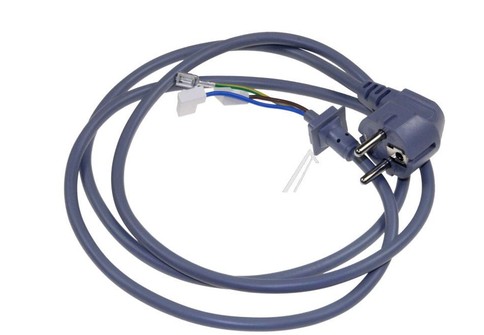

    pourriez vous vous fournir ceci ??
    il manque donc a présent
    1 cordon alim avec une prise mâle et cosse femelle sur le cordon fil bleu fil marron et fil vert jaune
    1 shunt avec 2 cosses femelles
    le multimètre avec pinces grippe fil pour tension alternative mesurant la tachy
    un cordon de ce type
    Nom : Capture d’écran 2026-08-03 180247.jpg
Affichages : 47
Taille : 26,2 Ko
    et un bout de fil avec 2 cosses femelles pour faire un pont
    Dernière modification par richard 31 ; 03/08/2026 à 17h06.

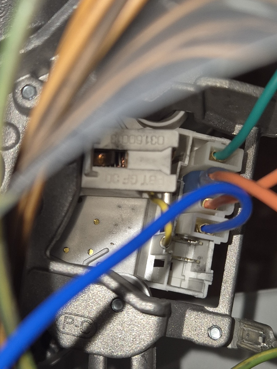

    voici la procédure a mettre en place
    -1- placer le fil marron du cordon alim sur la cosse 2
    -2- ensuite la cosse du fil shunt sur 3
    -3-ensuite la seconde cosse du fil shunt sur 4
    -4- ensuite le fil bleu du cordon alim sur 5
    ensuite l'on remarque que les cosses 6 et 7 sont libre en fait il s'agit de la tachy
    sur laquelle il y aura lieu de mesurer la tension alternative
    montante en fonction de la montée en vitesse du moteur donc vous câblez tout cela
    et en montrez la photo du montage
    si ok je vous donnerai le top pour effectuer le test
    en vous précisant la façon de faire cela

    dom7
    Les branchements sont réalisés (photo ci-dessous). Seule la terre du cordon secteur n'est pas câblée.
    Nom : 1000007126.jpg
Affichages : 45
Taille : 360,5 Ko
  23. #53
    re,
    le fil vert fait bien partie du cordon alim et le bleu est bien sur le 5
    si le cas
    il faut que quelqu'un utilise la prise mâle durant 5 secondes sur la prise secteur
    pendant que vous même effectuez la lecture de la tachy en tension alternative
    il faudra que la tension montante en volt alternatif apparaisse sur le multimètre et ensuite au bout des 5 secondes il retire la prise du secteur
    et vous me donnez le résultat lu
    cela bien sur sur les 2 cosses non occupées
    Dernière modification par richard 31 ; 03/08/2026 à 19h36.

  25. #55
    dom7
    Test effectué: la tension montait et lorsque j'ai coupé, au bout de 4 à 5 secondes, je lisais 42 V.
    Verdict?
  26. #56
    Re
    À présent le moteur est fonctionnel
    Donc il reste à voir le module car le triac qui commande le moteur
    n’as pas apprécié "le poste à souder" qui s’était créé via les anciens charbons
    Un visuel de la carte devrait le confirmer
    Dernière modification par richard 31 ; 04/08/2026 à 07h09.

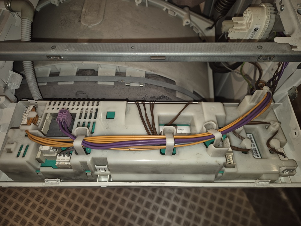

    Comment accède-t-on à la carte ?
  28. #58
    dom7
    J'ai commencé à démonter la face avant, mais je butte sur 2 vis en fond de cavités.

    Face AV démontée.
    Faut-il décâbler tout cela et démonter les différentes couches pour accéder à la carte ?
    Nom : 1000007127.jpg
Affichages : 43
Taille : 254,1 Ko
  30. #60
    Re
    C’est bien la carte de puissance
    l’ennui est qu’il faut la déposer
    Et elle n’est pas simple d’accès
    Il faut tout marquer et photographier
    Afin de pouvoir la remonter a l'identique après le remplacement du triac (je le suppose HS)
    Donc il faut y consacrer du temps
    L’ennui est que je ne puis vous aider
    Il me faudrait être sur place
