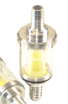

    Re
    pour la poire il serait bon de placer une photo car il est possible en fait que ce soit un filtre a gas oil
    suivant les modèles les technologies diverges
    la poire est de forme ovale style ballon de rugby et en matière souple
    le filtre est lui en principe de forme tubulaire blanc ou transparent mais en matière plastique rigide
    roland59
    Re : Ma peugeot 206 hdi ne démarre plus
    Re
    Pièce jointe 520805
    Pièce jointe 520806
    oui Richard, je sais..c'est une ¨POIRE"...noire également...meme genre de poire que sur les moteurs hors bord
