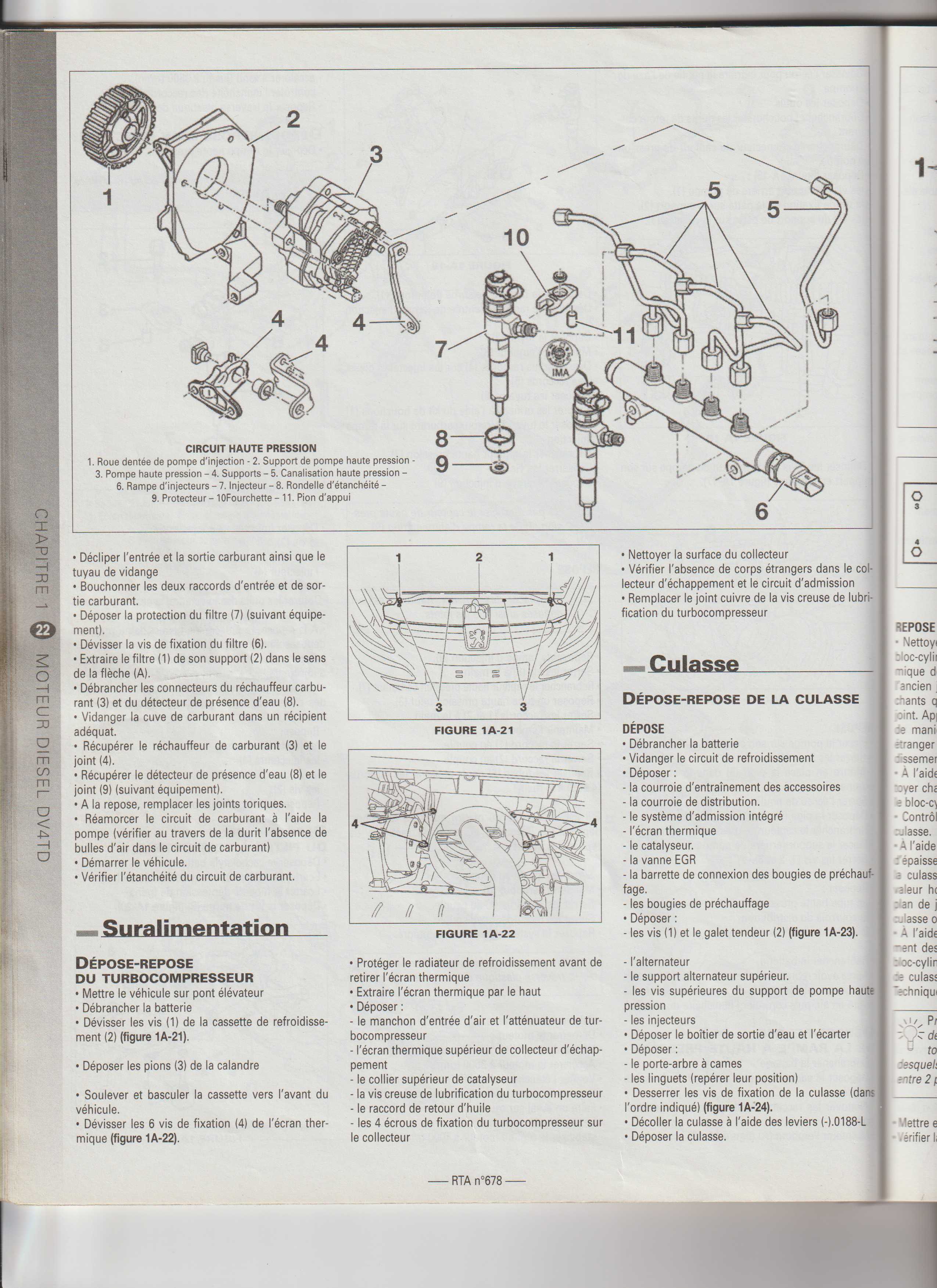

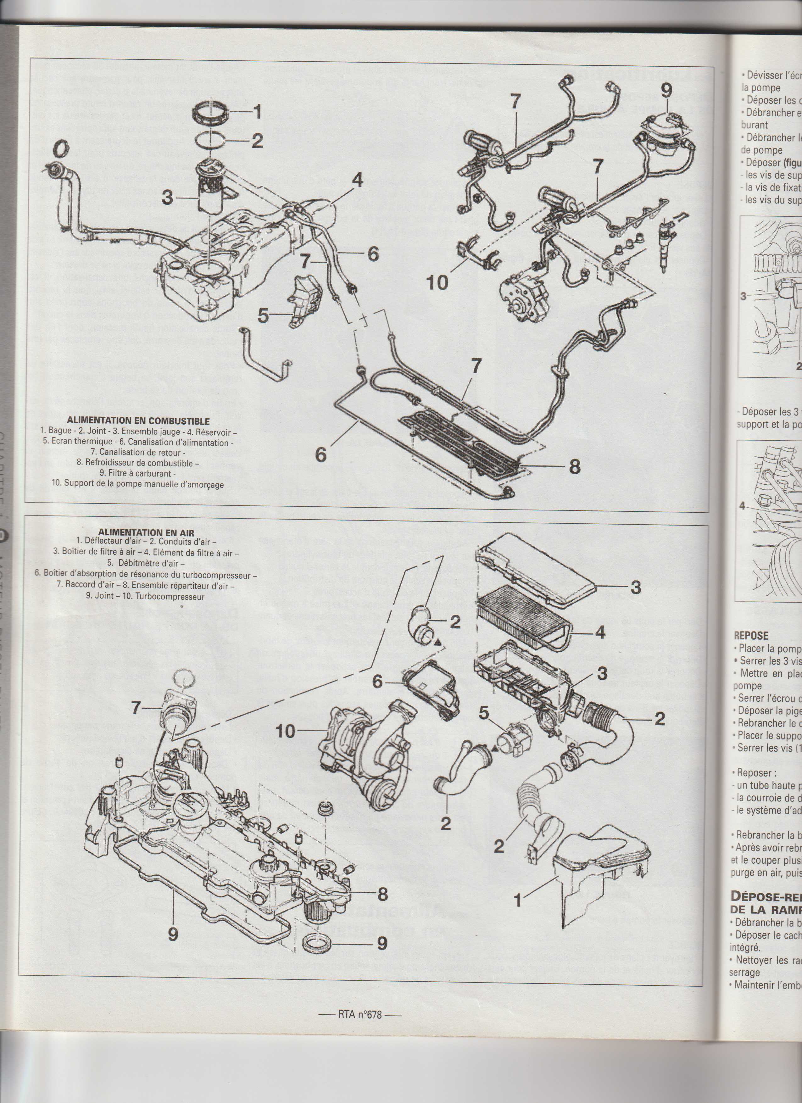

    je viens de lire çà...
    Sur une Peugeot 206 1.4 HDi, il n'y a pas de pompe de gavage (basse pression) immergée dans le réservoir. L'aspiration et la mise en pression du carburant sont assurées directement par la pompe haute pression située sous le capot, fixée sur le moteur à côté du bloc-cylindres et de la rampe commune.
  12. #72

    Citation Envoyé par roland59 Voir le message
    Bonjour, une personne est venue hier avec un lecteur obd, il n'y avait pas de défaut constatés (a part 2 petites bricoles, a savoir, une anomalie sur circuit de climatisation mécanique, un défaut capteur embrayage)

  24. #84
    JeanYves56
    Re : Ma peugeot 206 hdi ne démarre plus
    la pompe de gavage est dans le reservoir , avec la jauge ,
    la pompe haute pression et à droite de la piece repere 10
    je vais mettre un autre scan du circuit haute pression

  25. #85
    trebor
    Merci, Jean Yves, effectivement, çà peut etre utile MAIS.........je ne vois pas la pompe a combustible....
    C'est la pièce à droite de la pièce N°10 de la photo du haut, cette pompe fait l'admission (aspirante) et la H.P pour alimenter le rampe commune et les injecteurs.
    Pour la jauge dans le réservoir, il n'est pas mentionné qu'il y a une pompe d'alimentation.
    Dernière modification par trebor ; 14/08/2026 à 14h17.
  26. #86
    JeanYves56
    le circuit Haute pression avec les injecteurs

  28. #88
    JeanYves56
    la pompe de gavage doit se faire entendre legerement .... , elle est electrique , dans le reservoir sous le siege arriere de droite
    La pompe haute pression tourne des que le moteur tourne , elle est entrainee par la courroie de distribution
