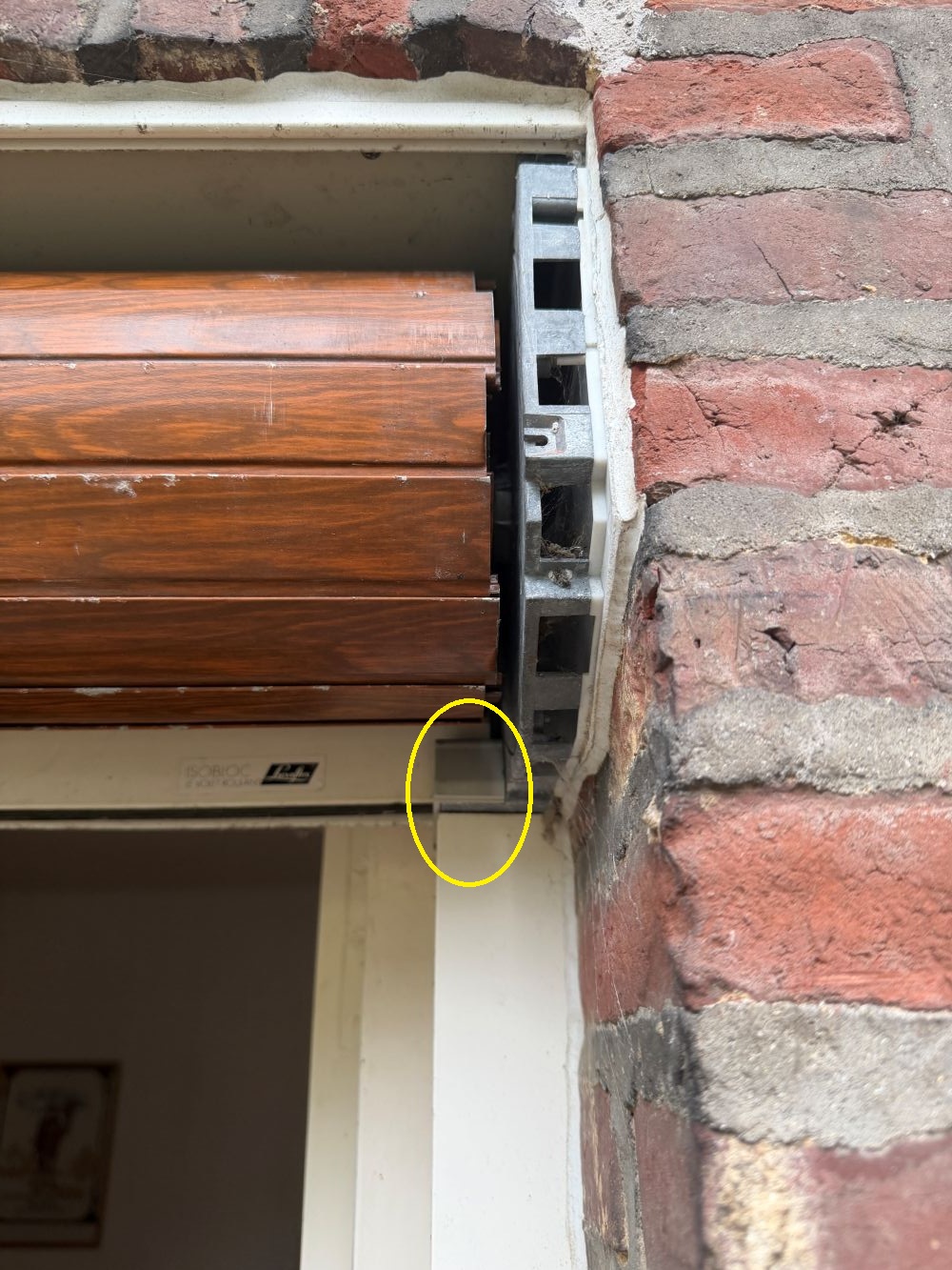

    Re : Comment solidariser des lames de volet roulant hautes de 33 mm?
    regarde aussi si la pièce de blocage en haut de la coulisse ne peut pas se démonter.

    elwoood
    Oui, ça pourrait se faire, mais si la lame finale est déjà dans les coulisses avec son taquet en place, comment la raccorder au tablier neuf... Impossible, a priori.
    elwoood
    J'ai bien essayé, mais ça ne bouge pas...
    talavera
    La pièce en haut de la coulisse, s appelle une tulipe et pour la sortir en principe il faut démonter la coulisse et donc sortir tout l ensemble pour y accéder,

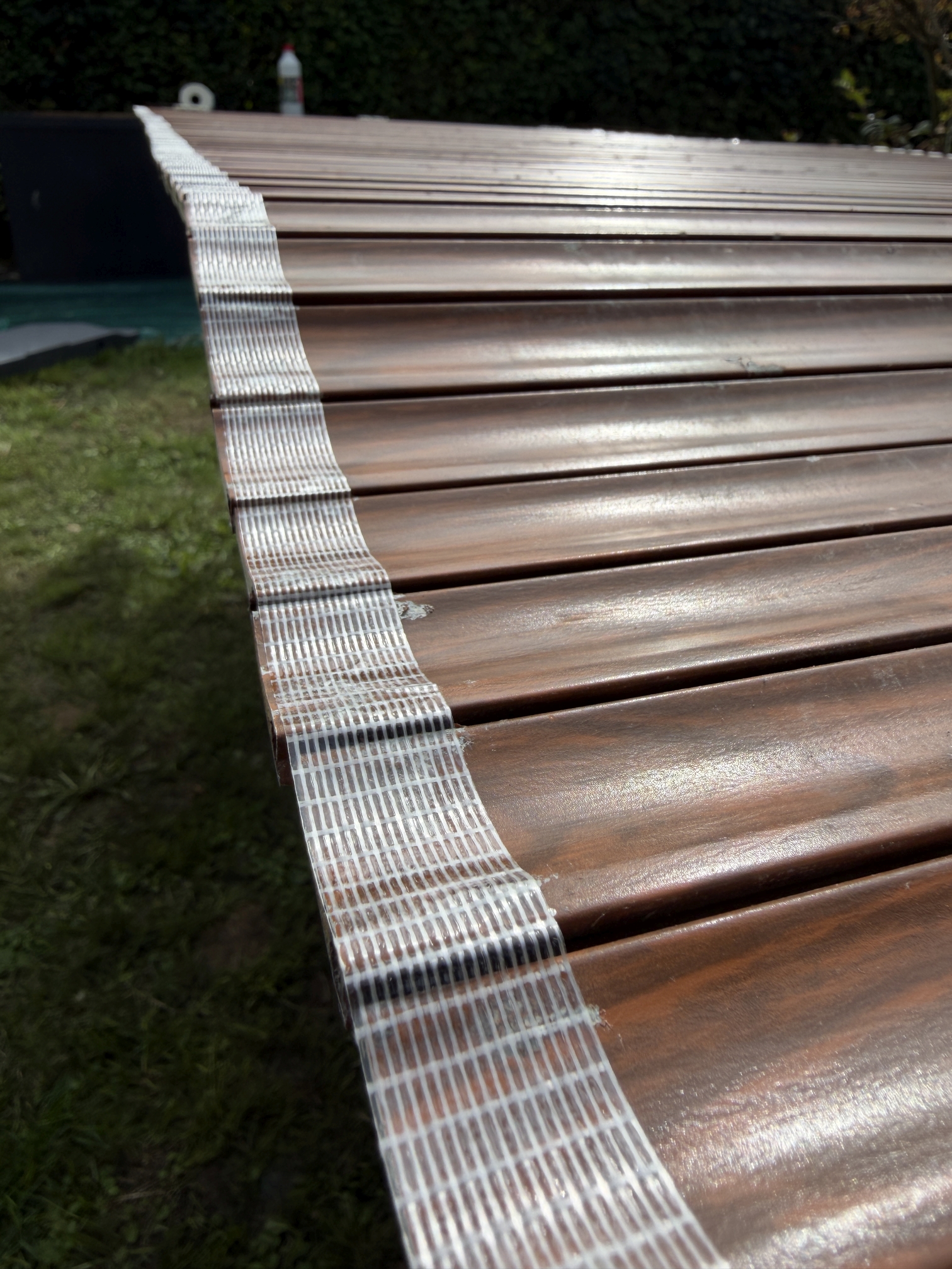

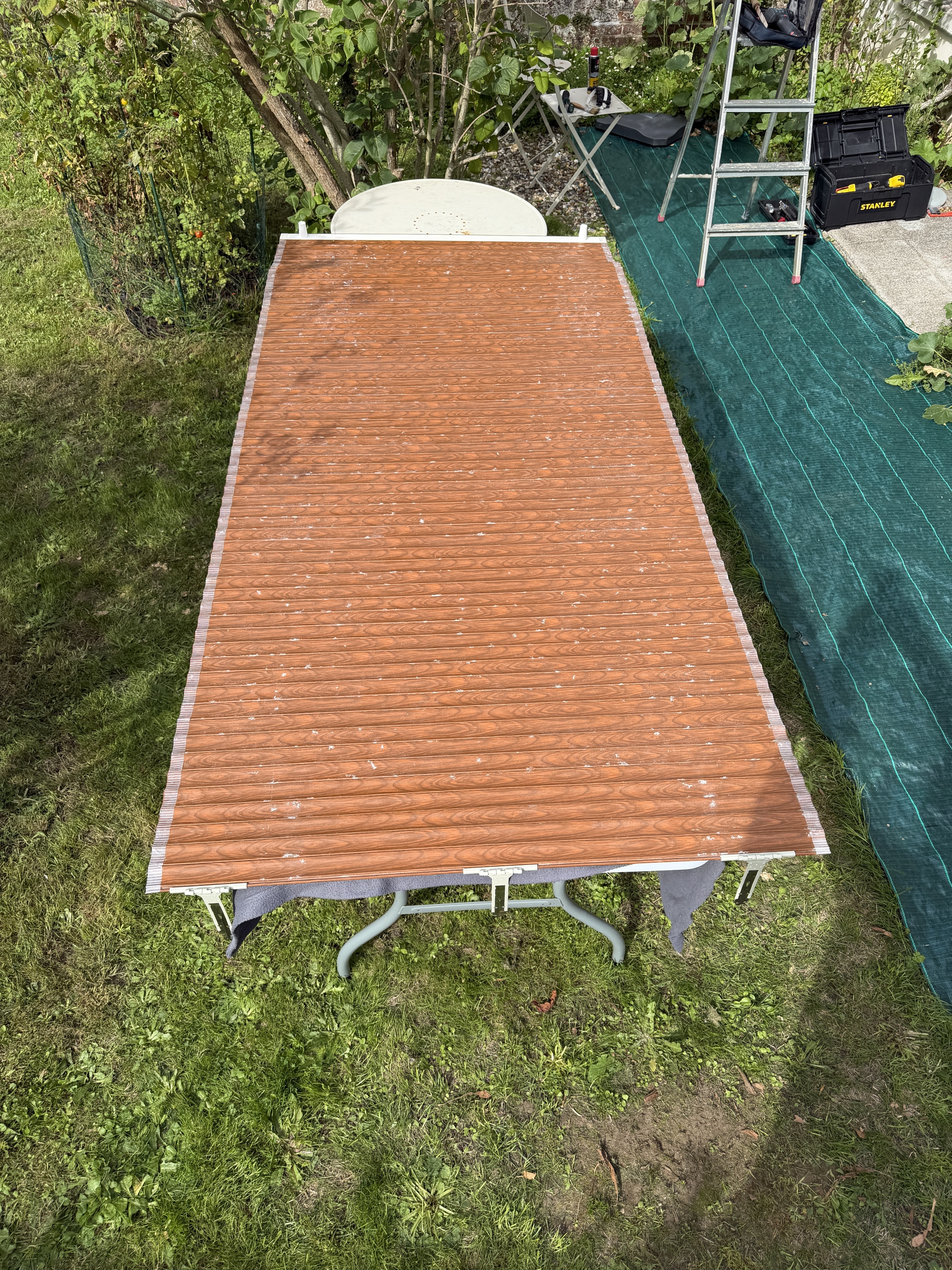

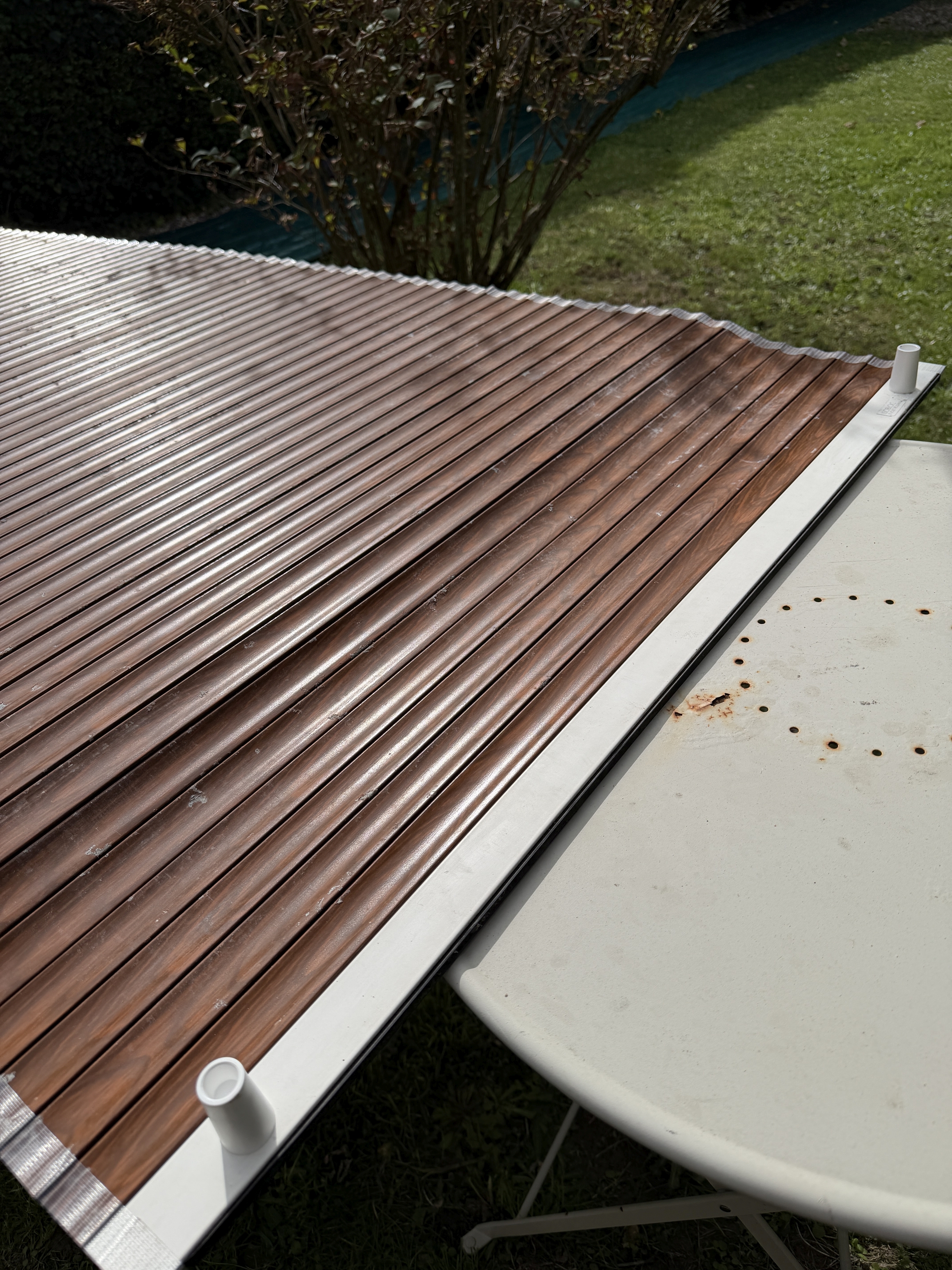

    Comme promis, voilà l'épilogue de cette histoire de lames : j'ai tout bien fait : nettoyage et lubrification des coulisses, pose de scotch armé (uniquement sur la face interne d'enroulement, parce que sur l'externe sa bloquait la courbe d'enroulement), installation de butées pour éviter celle dans les coulisses... J'ai tout remonté, testé et validé : ça ne coince plus, et même si le moteur est un peu juste en puissance, ça fait le job sachant qu'on manipule très peu ce store.
