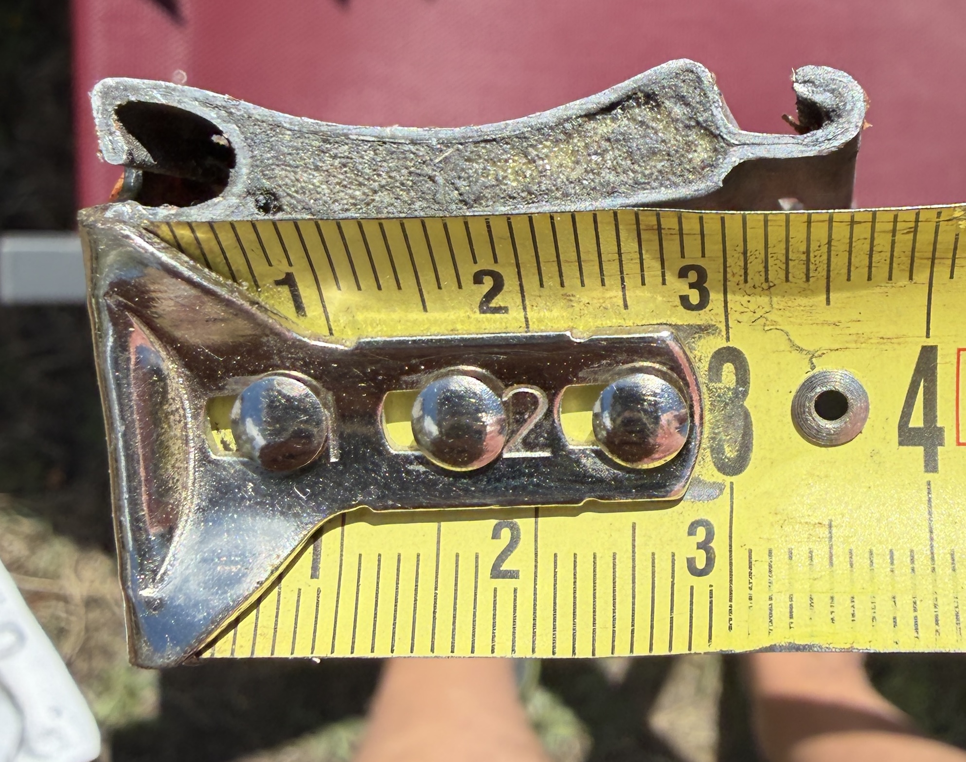

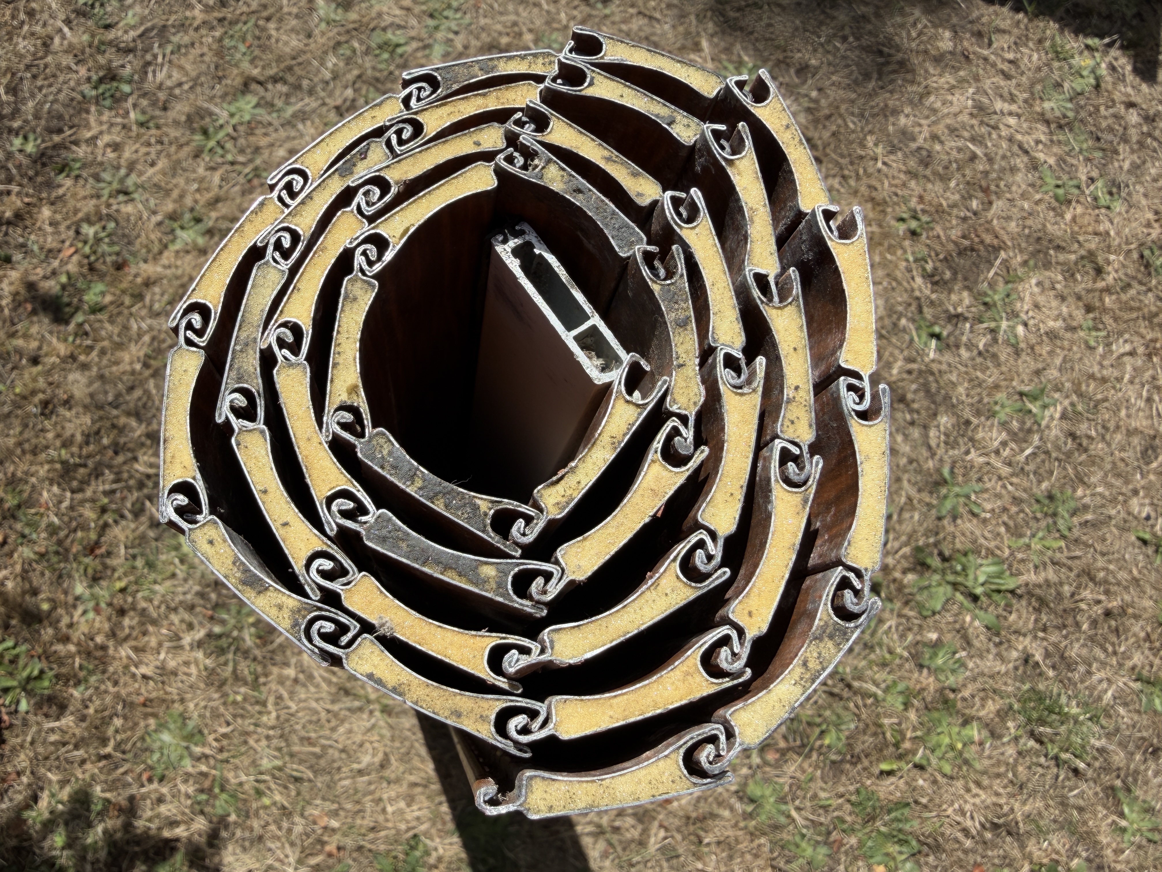

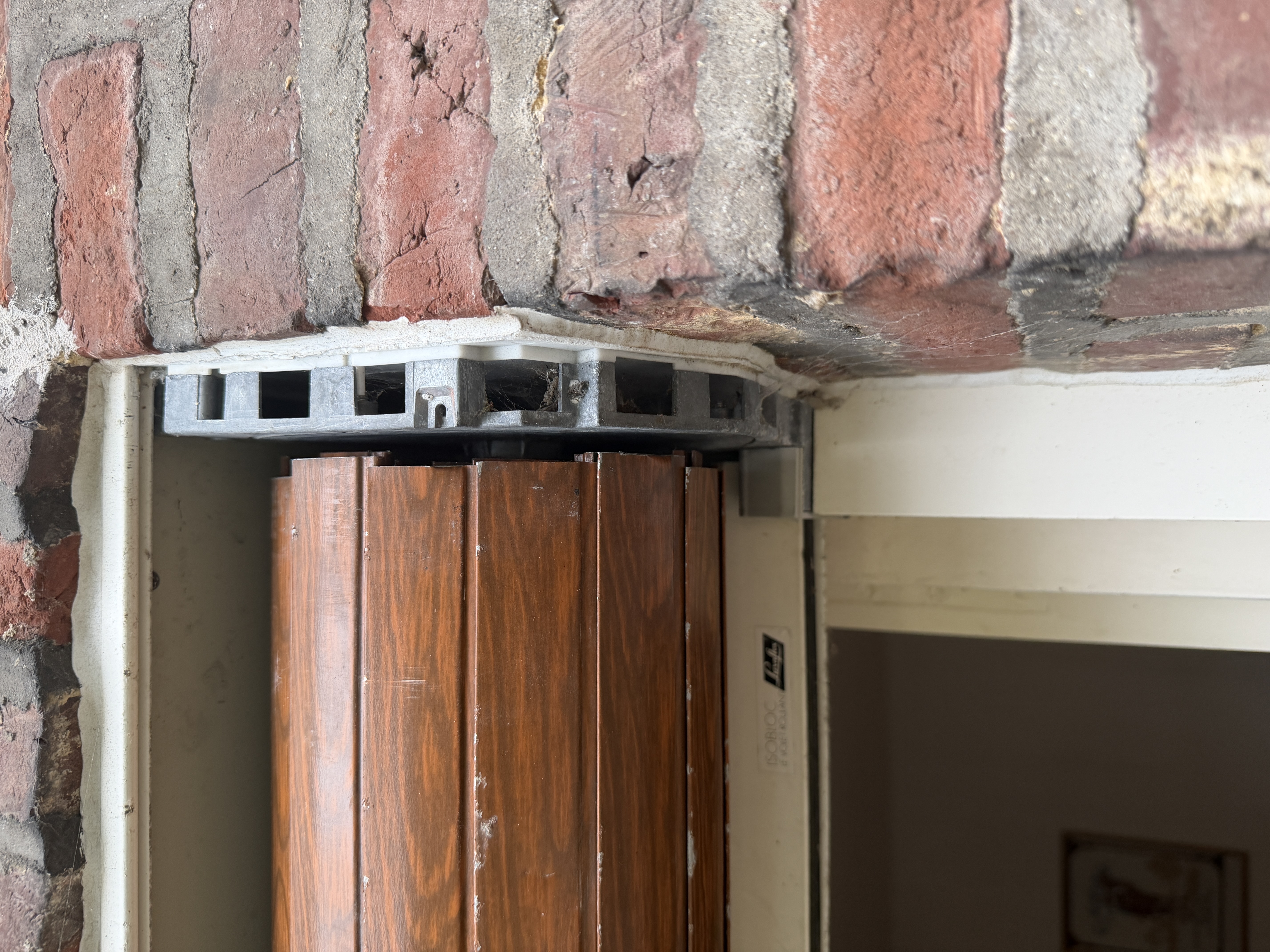

    Question Comment solidariser des lames de volet roulant hautes de 33 mm? [Résolu]
    Je fais suite à un post précédent sur un volet roulant de porte d'entrée qui ne fonctionnait plus que dans un sens :
    https://forums.futura-sciences.com/d...onte-plus.html
    Finalement, le moteur était bien mort et j'ai pu le remplacer par un modèle plus récent, qui ne nécessite pas d'être programmé (il stoppe sa course en butée). Le hic, maintenant, c'est que les lames de ce vieux store en alu n'ayant jamais été solidarisées, elles ont tendance à se décaler, et donc à frotter contre la platine de l'axe. Ce qui bloque parfois le store dans sa course. J'aimerais donc faire en sorte que les lames restent bien dans l'axe. Pour cela, j'ai acheté des clips pour lames de 37 mm, qui s'avèrent trop grands. Normal, les lames font environ 33 mm de hauteur, une dimension manifestement plus très courante. Et impossible de trouver des clips plus petits !
    Bref, auriez-vous une astuce / piste pour que ces sacrosaintes lames ne bougent plus ?
    Quelques photos pour vous situer plus précisément le souci...
    Merci à vous !

    comment se fait il qu'avec l'ancien moteur ça ne se produisait pas ?
    elwoood
    Re : Comment solidariser des lames de volet roulant hautes de 33 mm ?
    Avec l'ancien moteur, ça frottait, mais ça passait en force jusqu'à la fin de course. Là, ça stoppe le moteur, car il doit assimiler la résistance du store à une butée.

    Dans la 1er photo de 2007 il y a bien un guide en plastique en haut de chaque coulisse, ils y sont toujours
    BJ,

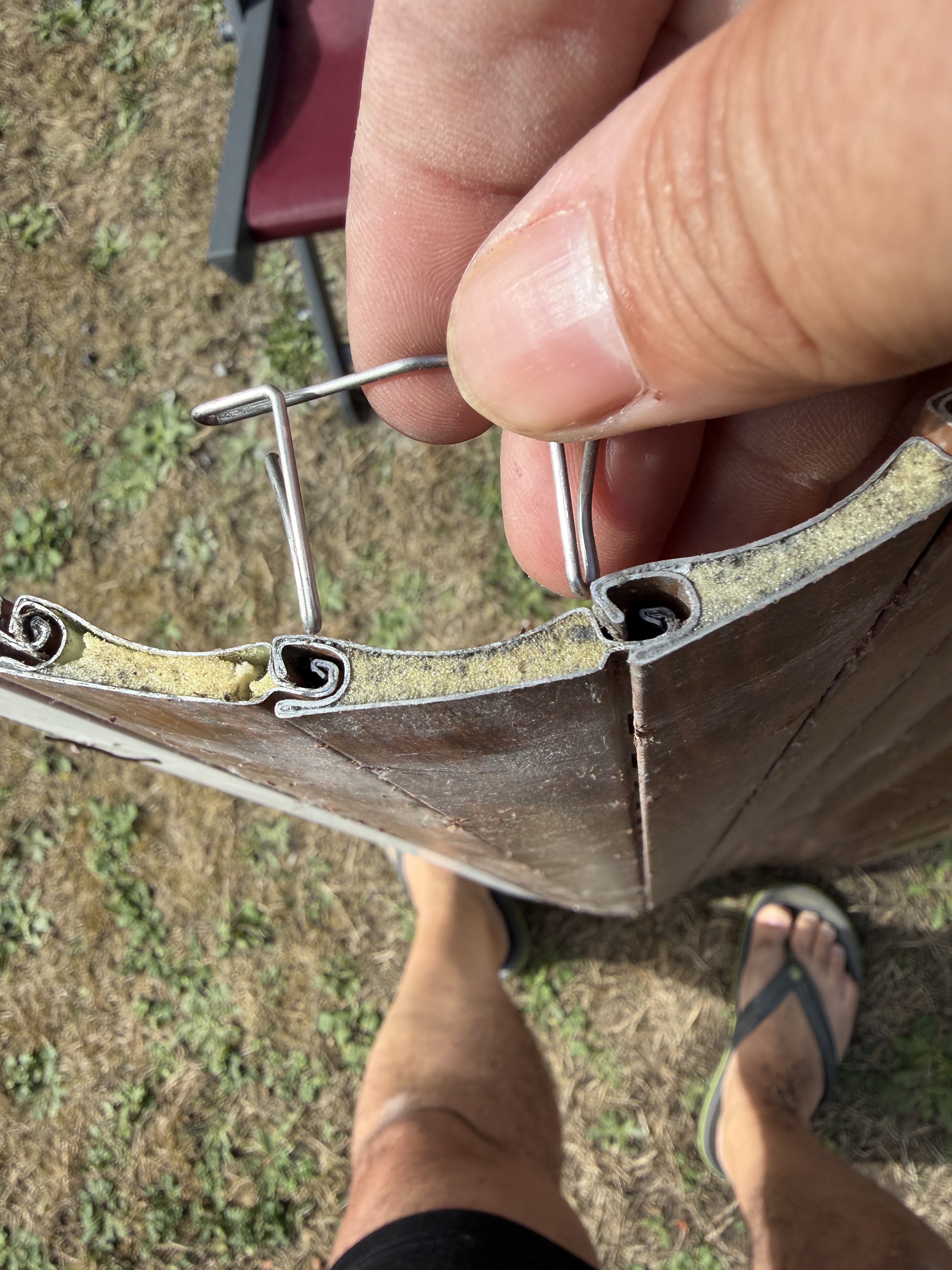

    D'après la dernière photo, tes lames font 37 mm.
    Je pense que tu ne mets pas le ressort dans le bon espace (côté droit de la photo N°1)
    J'imagine que l'on ne met pas des ressorts sur toutes les lames ? Un lame sur 2 dans le pire des cas.
    elwoood
    Il me semble que la mesure des lames se fait "hors crochet" (celui de droite sur ma photo). Donc oui, les lames font bien 37 tout compris, mais seulement 33 sans le crochet. Et sur les clips que j'ai, l'entraxe entre les deux crochets qui se glissent dans l'âme de la lame est trop large.

    Oui, ces guides permettent de canaliser les lames, mais mon problème se situe au niveau de leur décalage latéral et aléatoire qui fait que leur extrémité frotte sur les deux disques sur lesquels sont fixé l'axe...
    L'axe du tambour d'enroulement est bien horizontal ?
    Le jeu est peut-être insuffisant ?

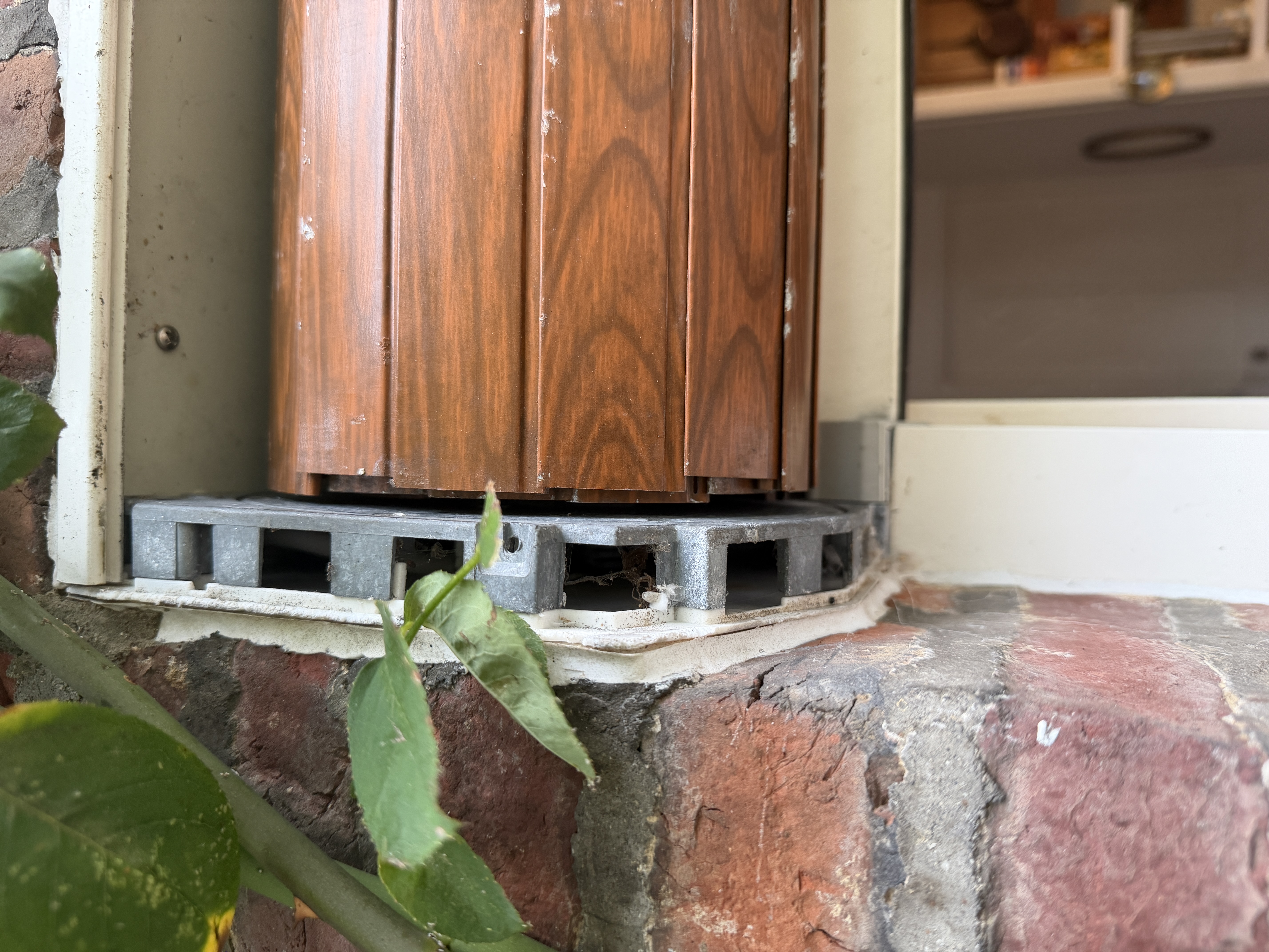

    Il s'agit d'un moteur Somfy ILMO 50 WT 6 newton. La solution la plus simple, à mon sens, serait de trouver un moyen d'empêcher ces lames (qui coulissent très facilement entre elles) de gigoter de droite à gauche.
    elwoood
    quand le store est baissé de moitié, l'extrémité des lames est cachée par les coulisses : donc oui, je peux les décaler latéralement à ce moment-là, mais je ne vous pas si elles sont parfaitement alignées.
    L'autre solution serait de redécouper toutes les lames pour les raccourcir d''environ 1 cm. Mais pour faire ça proprement sur des lames en alu, ça va être coton sans les bon outils...

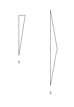

    pourquoi ne pas mettre deux rampes (une de chaque coté) à l'intérieur des glissières qui ferait diminuer l'espace entre celles-ci et les lames, afin de les guider pour qu'elles s'alignent correctement par rapport à l'axe d'enroulement.
    Des petites rampes d'une dizaine de centimètres (voire un peu plus longues), en haut des glissières.

    des doubles rampes, alors.
    Attention à la descente.....

    Bonjour annjy,
    je ne sais pas si tu interprète bien mon explication.
    Si j'ai bien compris, les lames coulissent dans deux glissières latérales qui les guide.
    Mon idée était de mettre dans ces glissières, en haut vers l'axe d'enroulement des "cales" taillées en biseau qui ramèneraient les lames vers le centre au moment de la montée et ainsi les aligner par rapport à l'axe.
    Ces cales pourraient être réalisées en Téflon par exemple, et d'une longueur suffisante pour amener doucement la lame vers une position optimale pour l'enroulement.
    Donc lors de la descente du volet, les lames sont bien alignées dans les glissières avec un jeu latéral identique à droite et à gauche.
    si cale type 1, le moindre décalage avant la descente risque de bloquer.
    Je pensais type 2 ou similaire.
    Nom : cale.jpg
Affichages : 133
Taille : 8,3 Ko
    bridgego
    Effectivement,
    je pensais au modèle n°1 mais j'ai l'impression que ton n°2 est meilleur, car à la descente il remet les lames dans l'alignement.
    N'ayant pas la bête sous les yeux, on ne peut faire que des suppositions.

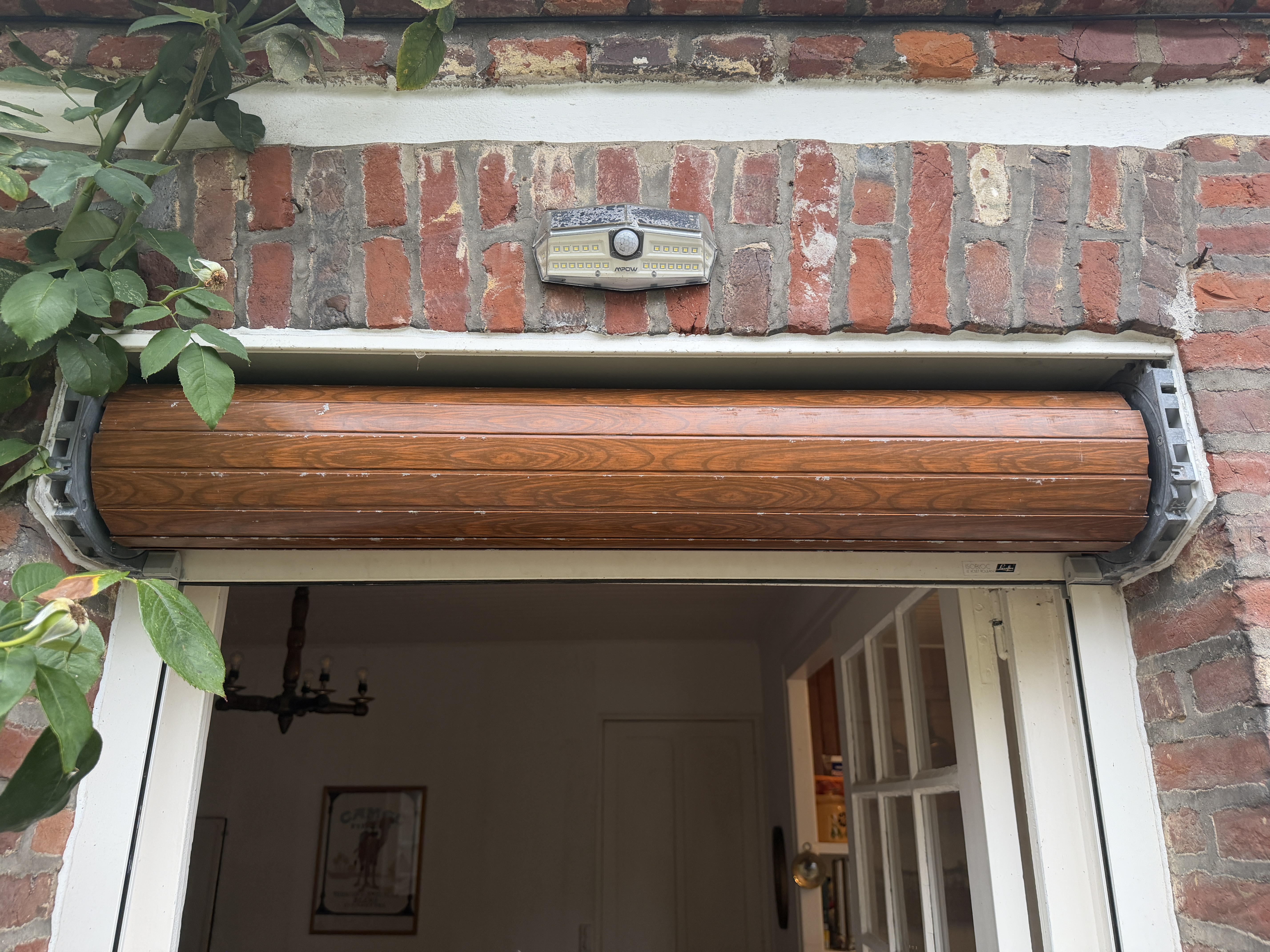

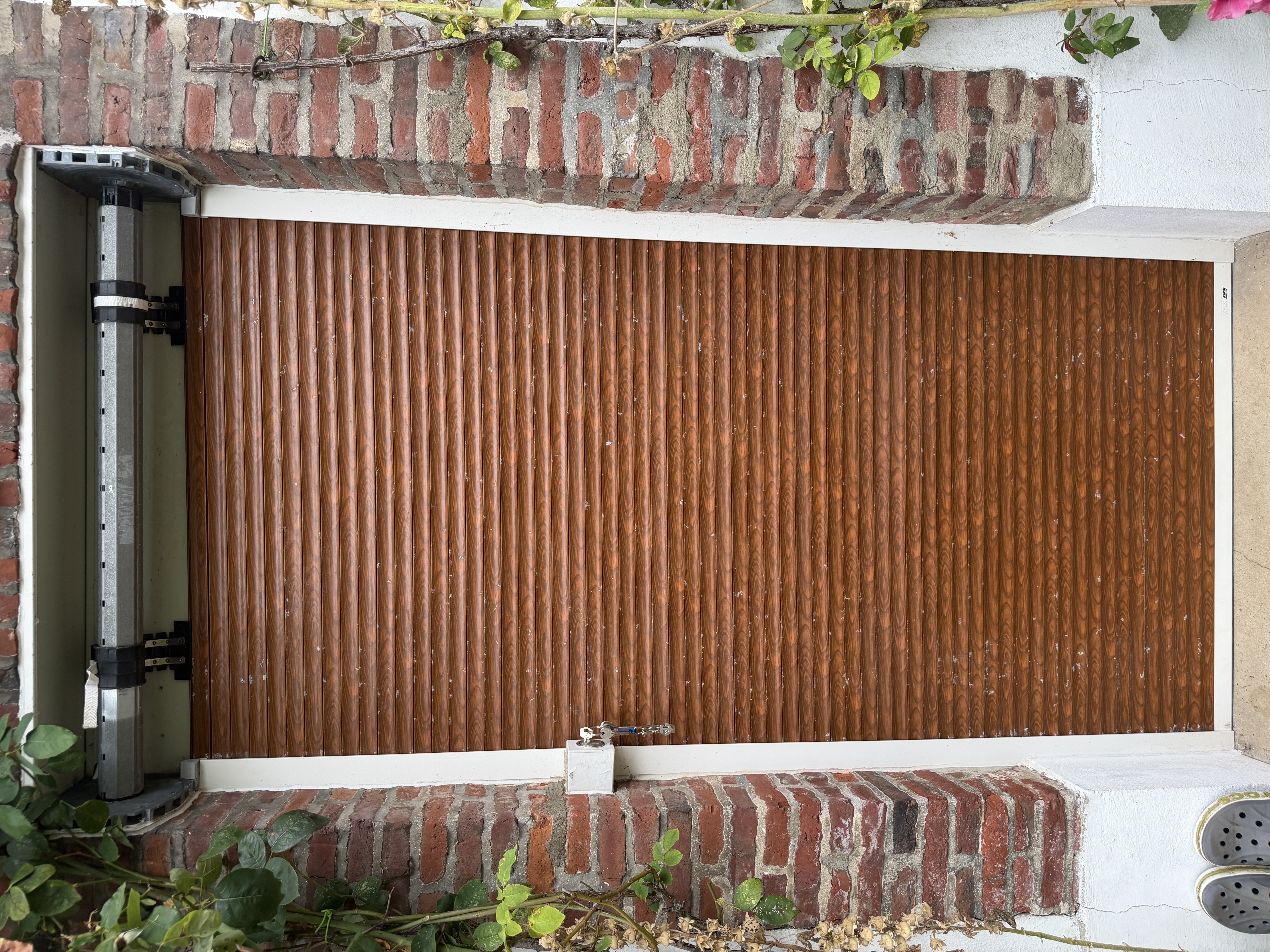

    Hello les ami,
    Merci pour vos bons conseils... Pour l'instant, j'ai appliqué celui qui consiste à réduire la largeur des lames. Pour ça, j'ai acheté une scie à onglet (25 € sur LBC, très bonne affaire) et une lame pour couper l'alu... Ensuite, j'ai raccourcis chaque section d'un bon 5 mm pour donner de l'air aux volet. Peine perdue, les lames se décalent toujours dans tous les sens, sans aucune logique et alors même que l'axe est parfaitement horizontal... J'avoue que ça commence à me saouler un peu. Reste la bonne idée du guide à double pente à fabriquer. Pourquoi pas, même si j'ai peu de place de chaque côté pour le fixer je ne sais comment. Quant à trouver un moyen pour que ces satanées lames ne coulissent pas dans tous les sens à gauche et à droite...
    Quelques photos pour vous situer le sujet :

    J'ai relu à peu près tout, et je pense que c'est un faux problème.
    Il est normal que les lames se décalent, et ça ne doit rien gêner. C'est "prévu pour".
    Si ça bloque, en premier lieu c'est que le moteur est inadapté, à moins que, comme déjà signalé son couple soit ajustable. Voir chez le fournisseur, s'il n'y a pas divers modèles fonctions des "surfaces" de volets.
    En second lieu, il y a les glissières, qui, là aussi, ont été signalées. Si leur intérieur est devenu rêche, cela peut augmenter le couple nécessaire. Je suggère de bien les brosser (brosse métallique douce) et de les lustrer avec un chiffon rêche, et peut-être lubrifier à sec.
    Je m'interroge aussi sur le sciage et les bavures que cela a pu occasionner. Peut-être faudrait-il limer/meuler/émeriser/... les extrémités des lames pour supprimer toutes les rugosités. Peut-être aussi "pincer" les extrémités pour éviter qu'elles ne s'évasent en épaisseur. J'ai l'impression que le volet est très haut (long), ce qui n'est pas fait pour arranger les choses.
