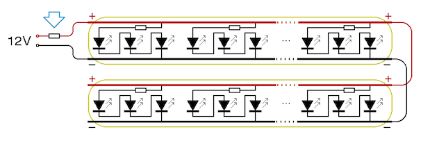

    Bonjour, je suis novice dans ce domaine (déjà sa commence bien héhé) mais j'apprends.
    Etant routier j'ai voulu brancher dans mon camion 2 bandeau de 48 leds bleue chacun a mon transfo qui réduit le 24v en 12v
    Le but étant de donner un petit effet lumineux au niveau de mon pare-brise
    Le seul hic c'est que ce transfo 24v/12v sort en fait du 13.8v
    Comme je sais qu'il existe, des petits kit a souder soi même pour que les néons fonctionnent sur la musique (http://www.velleman.eu/distributor/p...iew/?id=339223)
    Existe t-il un moyen pour réguler l'intensité lumineuse avec un potentiomètre par exemple, un peu comme les variateurs de luminosité dans les livings par exemple, car cella est vraiment trop puissant et j'éblouis les autres usagés de la route.

    La solution la plus simple et la plus économique est de mettre une résistance en série.
    Pour décider de la valeur, il faudrait connaitre la consommation, à voir dans la notice, ou à mesurer.

    En fait chaque réglettes consomme 4,5w et il y en a deux
    Donc je présume que l'on additionne les valeurs (9w)
    Heuuuu résistance en série un pti schéma svp merci
    Mon montage est peut être un peu "incorrecte" a vos yeux j'ai juste brancher le plus et le moins sur la première réglette et puis pour la seconde je suis reparti de la fin de la première
    Sommairement
    alim +/- ______(+/-)réglette1 (+/-) ______(+/-)réglette2 (fin)
    Et là où dois je mettre la dite résistance merci

    Il apparaît que les réglettes sont constituées d'une suite de groupes de 3 leds en série avec une résistance de limitation, tous les groupes étant alimentés en parallèle. Cette configuration est très courante.
    Si les 48 leds consomment bien 4,5W sous 12V, alors chacun des 16 groupes de 3 leds doit consommer un courant de 23,4mA environ.
    Brancher les réglettes «en série» (i.e. selon les connexions prévues par défaut) revient en fait à brancher les groupes en parallèle. Il ne faut donc pas s'attendre à une baisse de luminosité en procédant ainsi.

    Bon, voici le schéma électrique pour réduire la luminosité de deux réglettes de 4,5W/48 leds (soit 9W/96 leds en tout) branchées sur le 12V.
    La résistance supplémentaire (indiquée par la flèche bleue) doit être insérée en série entre la sortie de l'alimentation et l'entrée de la première réglette (sur le + ou sur le –, ça n'a pas d'importance).
    Pour diminuer la luminosité de moitié environ, il faudrait utiliser une résistance de 15Ω pouvant supporter une puissance de 3W (ou plus).

    Pour diminuer la luminosité de moitié, la résistance ne doit pas faire 15Ω/3W, mais plutôt 8,2Ω/2W.

    Oui, là j'indiquais une réduction la moitié de la puissance lumineuse. Pour avoir vraiment l'impression d'avoir deux fois moins de lumière, il faudrait réduire encore plus la puissance.
    Mais je pense que pour le montage sous 12V, 100Ω ferait trop, et que 33Ω/1,5W devrait suffire. Pour le montage sous 24V, cela donnerait dans les 82Ω/1,5W.

    je désirerais resté en 12v (en réalité 13,8v mesuré au testeur) car là où elles se trouvent, les réglettes sont casi indémontable
    http://forums.futura-sciences.com/at...reglettesoepng
    Donc puis je placer une résistance de 33Ω/1,5W sans soucis a l'endroit indiqué sur ce schéma, et mon montage est bien le suivant
    mais au fait que va faire cette résistance, diminuer le voltage ou l'ampérage car là je m'y perd un peu
    Ça va diminuer les deux.

    Et bien voilà, il m'a fallu le temps et c'est placé...
    on note effectivement une diminution de l'éclairage
    mais celui ci est encore vraiment trop fort
    bon maintenant on peu le regarder sans plissé les yeux...lol
    mais après quelques secondes
    tout se que vous regardé a des leds..héhéhé
    alors me suis rendu dans un spécialiste pieces électronique
    et il m'a fillé un potentiomètre de 5K
    celui ci branché, super la tension est réglable
    jusqua un certains point, après ça se coupe (logique)
    le hic (et oui y a un hic) c'est que l'éclairage des leds font yoyo,
    elles sont au niveau de réglages souhaité et puis se coupent,
    puis se rallument....etc
    Si cela peut aider quand je mesure le réglage du potentiomètre
    il est de 19,5...
    pourquoi cela se coupe, réglage trop bas??
    n'y a t il pas moyen de mettre
    une résistance plus adéquate à la place, merci
