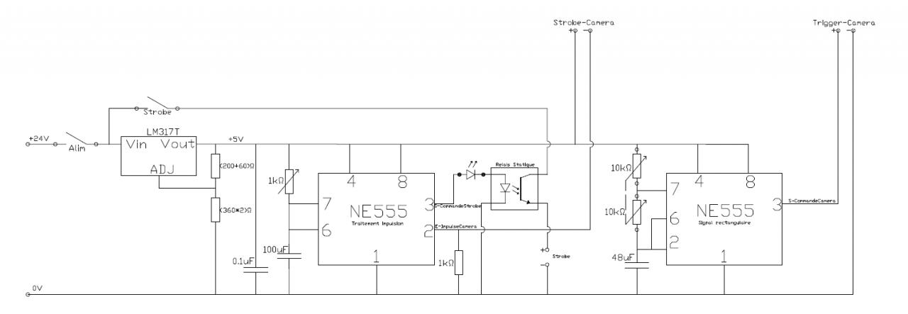

    Re voici mon schémas électronique.
    -Le NE555 de droite envoi un signal rectangulaire pour trigger la camera en fonction de la valeur du potar double (0-10k).
    -Le NE de gauche transforme l'impuls venant de la camera "strobe" en le rallongeant de 1ms.
    C'est signal TTL envoyé à un relai statique qui va switcher avec mon alim de labo et allumer mes leds (24V 1.3A).
    J'ai essayé le coup du gros condo... mais je l'ai fait fumer...
    Puisque je ne sais pas le calculer savamment. (En électronique en tout cas)
    Il faut quoi comme data pour ce savant calcul??
    -J'ai pas acheté l'alim qui va être utilisé
    -Le relai statique peut faire passer 60V et 3A

    Si le condo a fumé ce n'est pas un problème de calcul.
    Soit il était branché à l'envers, soit sa tension de service était trop failble pour la tension de l'alim, soit il était branché en alternatif, soit il était défectueux (au moins sur ce dernier point le doute n'est maintenant plus permis).
    Pour le savant calcul il faut déjà savoir ce qui limite le courant à 1.3A dans ton circuit de leds Tu dois avoir une resistance entre la sortie de ton relais et ton bloc de leds, c'est elle qui limite l'intensité, il faudrait au moins connaitre sa valeur et la tension à ces bornes.
    http://forums.futura-sciences.com/el...ml#post3547148
    Garde tes 24V et change la valeur des résistances (mets 100 ohm tu multiplieras le courant par 4) l'inconvénient c'est que ça fait 48 résistances à souder...

    Sauf qu'on ne sait toujours pas comment est câblé ce réseau de leds et que du coup on ne peut toujours rien calculer.
    La solution est effectivement de diminuer fortement les resitances qui alimentent les leds, mais sans un condo de bonne taille ça t'oblige à surdimentionner ton alim. Le rôle de condo est de faire un réservoir d'énergie.
    Tu charges tranquilou ton condo pendant 39ms sans foutre ton alim à plat et tu décharges en 1ms l'énergie que tu as emmagasiné.

    Pour le temps de charge:
    on fait (environ) 5 acquisition par sec
    Soit 1ms de flash pour environ 200ms de recharge.
    Mais si le condo peut se charger en 2 fois moins de temps, je prend!!
    A l'envers?? non j'aurais jamais osé!!!
    Le pire, c'est même pas de ma faute...

    invite5c0d525e
    Re : Intensité pour un Flash avec plein de led
    "Sisi, il l'avait dit plus haut"
    Désolé, j'avais pas vu
    Voilà, comme le dit bobfuck tu vas devoir déssouder tes 48 résistances pour les remplacer pas des résistances de 100 Ohms (bon courage). Le courant moyen sera d'environ 70 mA mais pendant 1ms donc aucun risque pour les leds je te l'assure. Tu dois même pouvoir réduire encore un peu la valeur, l'idéal serait de faire des essais si tu peux.
    Pour la valeur du condo il suffit de regarder la courbe de décharge d'un condensateur et voir comment se comporte Uc en fonction de RC.
    Pour que ton condo ne perde que 20 % de la tension en 1ms il faut approximatiment que RC soit égal à 4ms. Puique tu connais R (tes 48 resistances en // ) il suffit de faire C=RC/R soit 0.004/2 soit 0.002F.
    2200µF, tu peux prendre une valeur légèrement supérieur ça ne sera que mieux, 2700 ou 3300µF.
    Il faut appliquer le même raisonement pour la résistance de charge du condo.
    Pour que le condo se recharge en 100ms, RC doit être égal à 400ms.
    La résistance de charge sera égale à 0.4/la valeur du condo en Farad que tu vas choisir (attention à la puissance dissipée faut pas mettre du 1/4W ).
    Cela dit je veux bien que quelqu'un valide ma façon de faire...je voudrais te faire faire une c........
    bobflux
    Oui avec 70mA par chaîne de LEDs ça te fera 3.3A, à 1ms 25 fois par seconde ça donne 3.3*0.001*25 soit un courant moyen ridicule de 85 mA, ton alim n'aura aucun problème.
    Pour la valeur du condo, OK.
    Pour la résistance de charge, calcule en fonction du courant max de l'alim.
    Il y a une autre solution plus flexible (en gardant le condensateur) :
    http://sketchtag.com/KRBAaYOuLK
    Sur le panneau à LED, mets des résistances de 47 ohm qui ne vont servir qu'à égaliser le courant dans les LEDs. Si tu branches le panneau direct sur du 24V cela fera 225 mA/LED ce qui est trop.
    Donc tu alimentes le panneau avec une source de courant toute simple à base de transistor bipolaire (en remplaçant le relais statique) ; l'avantage étant que tu peux ajuster le courant en changeant une seule résistance.
    invite5c0d525e
    Citation Envoyé par bobfuck Voir le message
    Et tu le mets où le condo dans ton schéma ?
    C'est quelle résistance qui va ajuster le courant ?
    invite5c0d525e
    Ton alim ne doit se trouver en aucun cas branchée directement à l'entrée du relais, c'est le condo qui alimente le relais. La résistance de charge ne sert pas seulement à charger, elle empêche aussi l'alim de débiter directement dans la charge en limitant fortement le courant.
    Au moment du déclenchement ce ne sont pas loin de 5A qui vont parcourir le réseau de leds et l'alim est incapable de fournir une telle intensité.
    Ca donne ça :
    invite946f20fe
    J'étais partis pour mettre des résistances de 140ohm sur mon panneau pour avoir 71 à 86mA...
    47ohm soit 212mA ?!?
    Mettre des résistances aussi faible pour avoir un bon temps de décharge mais pour avoir une intensité aussi élevé ??
    (J'ai mis un résistance de charge de 180ohm)
    (Sur la capture écran: C=2200uF, RCharge=180 ,RDecharge=481)
    bobflux
    Citation Envoyé par gabuzo Voir le message
    Le condo :
    http://sketchtag.com/KRBOI3jicI
    La résistance qui impose le courant, c'est la Re du transistor, c'est une bête source de courant quoi ! En commandant en 5V avec un transistor dont le hFE est suffisant on a I = (Vin-0.6V)/Re.
    Les résistances sur le panneau de LEDs ne servent plus qu'à équilibrer les courants, donc on peut mettre une valeur plus petite.
    Le but est de pouvoir régler le courant sans devoir rechanger 48 résistances... mais si tu veux rester simple mets toutes les résistances à 150 ohm et basta
    invite5c0d525e
    Non ce n'est pas Re qui impose le courant, dans ce cas c'est Re+la resistance du bloc de led, tu enlèves Re et tu auras l'intensité maximum.
    D'une manière ou d'une autre Tougaz devra changer ses 48 résistances donc je vois pas pourquoi tu veux compliquer les choses.
    Pour répondre à Tougaz :
    - Pourquoi 481 Ohms, c'est quoi cette valeur bizaroïde ?
    - Ben oui l'intensité est élevée, c'est le but
    - Pour ma part je serai parti sur 82 Ohms et 3 300µF (35 ou 50V) et R de charge 120 Ohms (1W)
    - sinon 100 Ohms, 2 200µF et 180 Ohms ça doit marcher aussi.
    bobflux
    Tu connais le principe de fonctionnement d'une source de courant ? (en supposant que le transistor n'est pas saturé)
