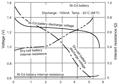

    A pleine charge, un accus Ni-MH de 1.2V, c'est... 1.4V. Arrivé à 1.2V, ya quasiment plus d'énergie dedans. Arrivé à 1V, il faut vraiment arrêter de tirer dessus si tu ne veux pas le tuer.
    http://www.ni-cd.net/accusphp/theori...nicddchrg1.gif
    invite7609e8c2
    Re : L293E et diode de roues libres
    Ok merci pour cette précision (je suppose qu'ils font donc une moyenne quand ils écrivent sur les piles ? ^^)
