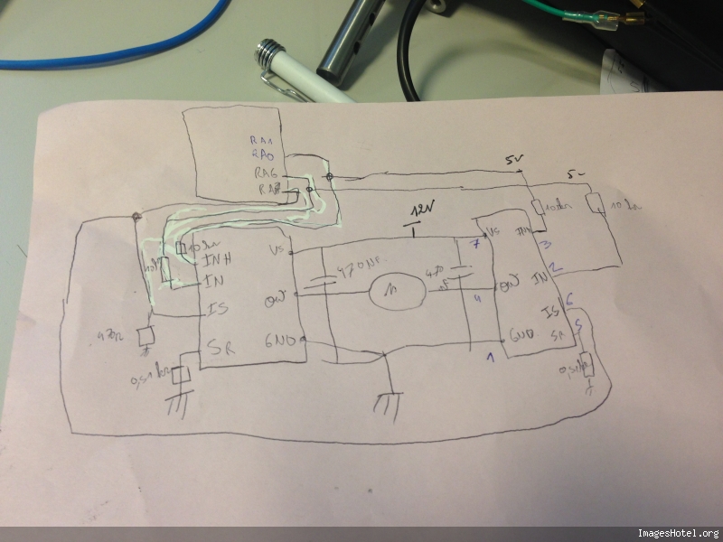

    J'en suis a mon schéma de montage pour la motorisation.
    Devrais je mettre le vérin sur le schéma ? Ou non (je pense que non) je voudrais être sur!
    invite5c0d525e
    Re : Composant de commande du vérin électrique
    Qu'entends-tu par schéma de montage (un schéma électrique, une notice I..A ?)
    Si le vérin est là pour faire joli ce n'est effectivement pas la peine, par contre si il intervient dans la motorisation c'est préférable.
    invite7263598d
    Bonjour, oui un schéma électrique .
    Il interviens bien dans la motorisation.
    Je vais utiliser un système en pont en H. Un micro contrôleur pic interviens aussi.
    invite5c0d525e
    Mets-nous le schéma et la ref du pont. (un lien vers la datasheet c'est bien aussi).

    Ton schéma est faux. Le 5V n'a rien à faire sur les 10K, Le branchement c'est : RAx-------10K--------INx
    RA6 ne doit pas commander les deux IN en même temps. RA6 doit être connecté à l'IN d'un demi-pont et tu dois utiliser une autre sortie du µ-contrôleur pour l'autre IN. (voir fig 14 de la ds)
    Vu ton application il me semble que les entrées SR peuvent-être raccordées directement à la masse puisque tu n'as pas besoin de dead-time (le vérin va pas changer de sens à tout bout de champ).
    Idem à mon avis pour la limitation en courant (IS) puisque tu alimentes ton vérin sous sa tension nominale elle me parait inutile, si je me trompe j'espère que quelqu'un viendra rectifier.
  24. #54
    invite7263598d
    Merci beaucoup je vais refaire le schéma au propre ce soir et le montrer a mon professeur.
