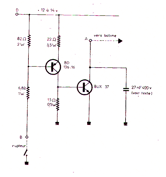

    Je viens d'exhumer un ancien numéro de la revue Radio-Plans, de mai 1977, dans lequel figure un excellent article du non moins excellent Patrick Gueulle.
    http://forums.futura-sciences.com/at...1&d=1392273423
    Il parle très exactement de ce qui nous intéresse.
    Pour ce qui est du condensateur, il rappelle son utilité. Elle est double:
    1)éviter la formation d'un arc électrique entre les vis platinées. Si un tel arc pouvait se former, les contacts seraient très rapidement brûlés.
    2) établir avec l'inductance de la bobine, un circuit oscillant. On aura donc à chaque ouverture des vis platinées, l'établissement d'une oscillation amortie, qui va produire une étincelle de meilleure qualité à la bougie.
    En cas d'utilisation d'un allumage transistorisé, les vis platinées se trouvent dans un circuit purement résistif. Un condensateur en parallèle n'est donc d'aucune utilité.
    En revanche, un condensateur est bien nécessaire aux bornes du transistor de sortie.

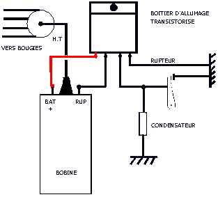

    Ceci est en contradiction complète avec le montage préconisé du boîtier Cartier.
    http://forums.futura-sciences.com/at...1&d=1392273910
    Normalement, un tel branchement ne devrait pas fonctionner!
    Or il fonctionne. Il a été testé par nombre d'amateurs de voitures anciennes! Allez comprendre...
    Il est vrai que la valeur préconisée du condensateur peut varier: 0,027 uF pour Patrick Gueulle, 0,22 uF pour le Welleman. Un rapport de 1 à 10. C'est considérable.
    L'article parle aussi du courant qu'il faut faire circuler dans les vis platinées pour favoriser leur auto-nettoyage sans les fatiguer: 250 mA est une valeur classique, écrit-il.
    Il parle aussi de l'attention qu'il faut prêter à la dissipation de chaleur des résistances. On connaît...
    Il donne aussi quelques pistes pour améliorer la fiabilité du montage.
    Il faut que le boîtier soit aussi hermétique que possible.
    Le gros risque se trouve au niveau des connexions, qu'il faut soigner au maximum.
    Attention aussi à l'éventuel desserrage de la connexion de collecteur du transistor de puissance si on utilise un boîtier T03.
    Il conseille de noyer le câblage à l'intérieur du boîtier dans une résine ou un élastomère le protégeant des vibrations.
    A l'extérieur du boîtier, il faut utiliser des fils de forte section, bien isolés et rassemblés en torons.

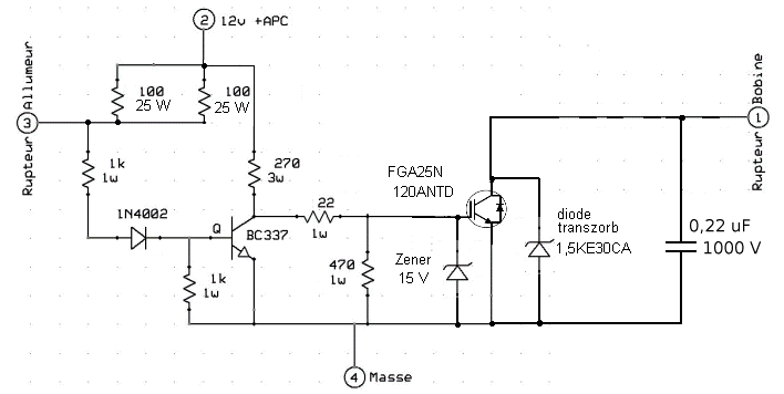

    Compte tenu des derniers posts et de l'article de la revue de 1977, et bien que je persiste à ne pas comprendre pourquoi le boitier Cartier arrive à fonctionner sans condensateur entre collecteur et émetteur du transistor de sortie, je crois que je vais en mettre un dans mon montage.
    http://forums.futura-sciences.com/at...1&d=1392315886

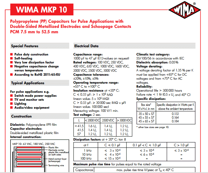

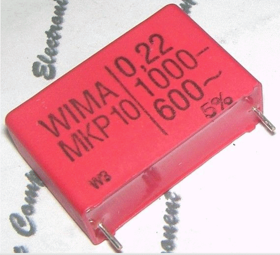

    En mesurant la capacité du condensateur de l'allumage de ma Triumph Spitfire de 1968, je trouve 0.22 uF.
    On trouve des condensateurs WIMA MKP 10 0,22 uF 1000 V ici:
    http://www.ebay.com/itm/2pcs-WIMA-MK...item258445175f
    Le condensateur WIMA MKP 10 se présente comme ça:
    http://forums.futura-sciences.com/at...1&d=1392316251
    Il est prévu pour une utilisation en régime d'impulsions. Que demander de mieux?
    http://forums.futura-sciences.com/at...1&d=1392316401
    Reste à décider de de que l'on va faire du condensateur d'origine, celui qui se trouve en parallèle avec les vis platinées. Il ne sert plus à rien, mais il ne gêne pas. 0,22 uF alimentés sous 250 mA, ça se remplit en 10 us.
    Le vilebrequin d'un moteur tournant à 5000 t/minute tourne de 0,29 degrés en 10 us. Le retard à l'allumage est négligeable.
    Ce condensateur devient par contre indispensable, si l'on souhaite passer en mode d'allumage normal (en cas de défaillance du montage électronique). Ce point est extrêmement important, c'est même celui qui fait tout l'intérêt de ce montage par rapport à des solutions plus modernes, type Accuspark.
    Conclusion: On laisse le condensateur d'origine.

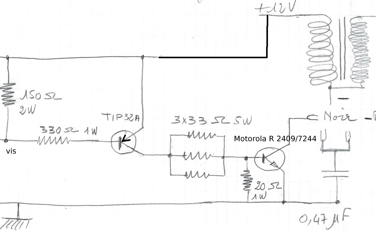

    Positron1
    Re : Allumage automobile transistorisé
    Nom : Schéma Allumage Modul 32081.jpg
Affichages : 1375
Taille : 127,9 Ko
    Voilà on ne peut faire plus simple
    le transistor de puissance est cité ci-dessus
  25. #55
    Yvan_Delaserge
    Le tip 32A est un PNP
    http://forums.futura-sciences.com/at...1&d=1392446620
    Merci du schéma Positron.
    Sais-tu où ces allumages étaient fabriqués?
    Je n'ai pas trouvé la datasheet du Motorola R 2409/7244. Tu te rappelles ce qu'il avait comme caractéristiques? Tension? Courant? Darlington?
    Amicalement,
    Yvan
  26. #56
    Positron1
    Aucune idée !!!désolé, ce que je peux te préciser, c'est une fabrication Française et brevetée
    Sur le TIP 32A (qui est bien un PNP, excuses !!! merci pour la correction) il y a 7413 qui est probablement année 74, 13 ieme semaine, ce n'est pas d'hier !!!!
    année 72 44 semaine !!!!
    J' avais réparé un appareil avec un 2N 3055 mais aujourd'hui il se trouve des transistors plus puissants qui assureront plus de fiabilité, sa fonction n'est qu'un commutateur
