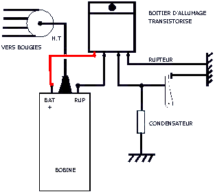

    Je cherche à mettre au point un circuit destiné à améliorer l'allumage des véhicules anciens, à vis platinées.
    Dans ces anciens systèmes, l'étincelle électrique était produite en interrompant le courant circulant dans la bobine d'allumage à travers les vis platinées. Ce courant était de l'ordre de 3-4 Ampères. Les vis platinées étaient appelées à commuter ce courant 200 fois par seconde pour un moteur 4 cylindres tournant à 3000 tours/min.
    Donc pas loin de 3 000 000 commutations pour un trajet de 4 heures, par exemple. De sorte que les contacts présentaient assez rapidement une usure. C'est pourquoi, les vis platinées devaient être périodiquement réglées.
    Au moment où des transistors de puissance haute tension ont été disponibles, il a été possible de construire un circuit commandé par les vis platinées et destiné à les soulager de la plus grande partie du courant à commuter.
    Pour améliorer l'allumage de leurs véhicules anciens/de collection, certains amateurs ont eu l'idée de se procurer, dans une casse automobile, un boitier CARTIER ou VALEO de référence 02346, qui contient un tel circuit à transistors.
    Ces boitiers se trouvent sur les Renault Supercinq essence (pas les Diesel, hein !) à coté de la bobine d'allumage.
    Le coût de cette pièce en occasion est très modique, de 5 à 10 euros environ, certains casseurs en faisant même parfois cadeau.
    Le problème est que ces modules datent des années 90. Même sans les utiliser, les composants électroniques ont une durée de vie limitée, comme toute construction humaine. Ces modules ne sont plus disponibles neufs. On trouve ces modules uniquement en récupération sur des véhicules ayant parcouru des dizaines voire des centaines de milliers de kilomètres. Donc sans aucune garantie.

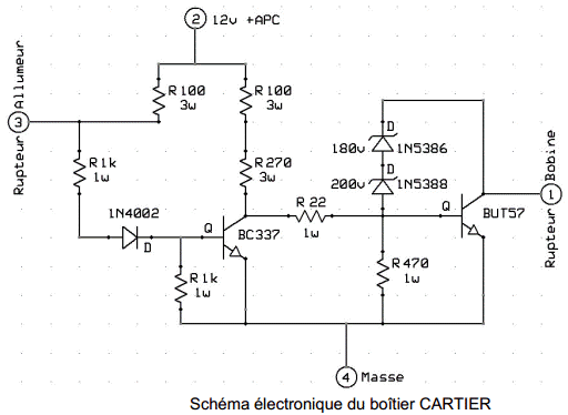

    Le schéma est le suivant:
    http://forums.futura-sciences.com/at...1&d=1392029993

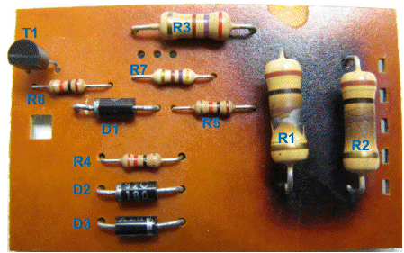

    Pour peu que l'on jette un coup d'oeil à l'intérieur, on se rend compte que la fabrication a l'air d'être optimisée pour coûter le moins cher possible! Le transistor de puissance n'est même pas vissé au radiateur, il est tenu par des picots de plastique fondu. Le circuit est en vulgaire papier phénolé, les grosses résistances sont à moitié grillées, elles chauffent trop, au point de roussir le circuit imprimé. l'électronique est a moitié cramée. Parce qu'on a cherché à faire bon marché et juste assez fiable. On peine du reste à comprendre pourquoi Renault aurait dépensé de l'argent pour équiper une voiture économique, la Supercinq, d'un composant immortel.
    http://forums.futura-sciences.com/at...1&d=1392030163
    En étudiant le schéma électronique, on se rend compte sans surprise que les composants utilisés sont obsolètes, en d'autres termes, qu'il est possible de faire bien mieux avec des composants modernes, et surtout: neufs.

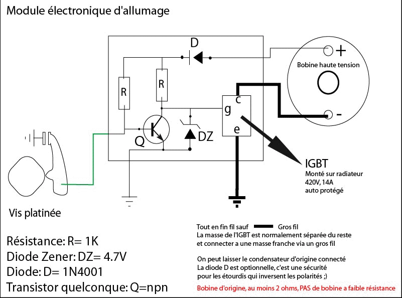

    Un circuit utilisant un IGBT a été proposé, que l'on voit résumé sur le dessin suivant:http://forums.futura-sciences.com/at...1&d=1392030489
    Par rapport au circuit plus ancien, l'utilisation d'un IGBT en lieu et place d'un bipolaire 400 V pourrait présenter plusieurs avantages:
    1) Meilleure tenue en tension et en courant. On pourrait utiliser par exemple un FGA25N120ANTD 1200 V, 25 A
    2) Faible courant de commande, permettant une valeur plus élevée pour la résistance de polarisation, conduisant à moins d'échauffement des composants du circuit.
    3) Disponibilité. Le BUT 57 est obsolète, le FGA25N120ANTD est disponible pour quelques dollars sur Ebay.
    Si je soumets ce projet sur le forum, c'est parce qu'il y a quelques points qui me paraissent peu clairs sur le schéma à IGBT:
    1) La diode Zener: son utilité est d'empêcher que le gate de l'IGBT soit détruit par une éventuelle surtension. C'est un composant de protection.
    Le schéma dit 4,7 V et je ne comprends pas pourquoi, parce que le transistor Q va envoyer un signal compris entre 0 et 12 V sur le Gate de l'IGBT. Ce dernier peut supporter jusqu'à 20 V. Cf datasheet:
    http://www.fairchildsemi.com/ds/FG/FGA25N120ANTD.pdf
    J'aurais donc pour ma part, tendance à utiliser une Zener de 15 V. Juste ou faux?
    2) La résistance de polarisation de la base du transistor Q.
    1 K paraît suffisant, mais sur le schéma Cartier, on a 100 Ohms. Le but semble être de faire passer une centaine de mA à travers les vis platinées. Pour quelle raison? Se pourrait-il qu'en y faisant circuler un courant trop faible, les vis platinées s'encrassent? Est-ce que le fait d'y faire circuler 100 mA plutôt que 10 mA peut empêcher un tel encrassement?

    f6exb
    Re : Allumage automobile transistorisé
    J'ai toujours entendu dire qu'il fallait "un certain courant" dans les vis de manière à faire un auto nettoyage.

    Yvan_Delaserge
    C'et vrai que quand on fait le calcul des commutations des vis platinées, on est très au-delà de ce pourquoi un relais, par exemple, est conçu. Un million de commutations c'est déjà énorme.
    Donc pour des vis platinées, on est dans un autre monde.
    Quand un commutateur classique est actionné, on dit qu'il est auto-nettoyant lorsque les contacts frottent tangentiellement l'un contre l'autre, parfois de moins d'un millimètre et c'est ce mouvement de cisaillement qui auto-nettoie le contact.
    Mais pour des vis platinées et leurs millions de commutations, ce n'est peut-être pas envisageable?
    En tout cas, en observant bien le mouvement du mécanisme des vis platinées, je n'ai pas l'impression qu'il y a un mouvement tangentiel, même minime.
    Est-ce que quelqu'un est d'un autre avis?

    Yvan_Delaserge
    J'ai trouvé quelque chose à ce sujet. En anglais, ils appellent ça "wetting current". On en parle ici:
    http://en.wikipedia.org/wiki/Wetting_current
    et là, en bas de la page.
    http://www.allaboutcircuits.com/vol_4/chpt_4/2.html
    Amicalement,
    Yvan
    inviteede7e2b6
    j'avais , en un temps lointain équipé ainsi une ID21.
    le courant mini dans le rupteur est indispensable pour éviter tout mauvais contact , ne serai-ce
    que par un peu de poussière grasse. Car dés que la résistance de contact augmente un tant soit peu ,
    la chaleur alors dégagée (loi de Joule) vaporise les cochonneries.
    c'est aussi pourquoi , en électronique à faible niveau (commutations audio) on utilise des
    relais SOUS VIDE , pour éviter les contacts foireux par l'oxydation.

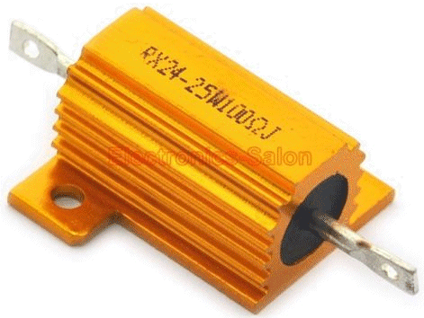

    Yvan_Delaserge

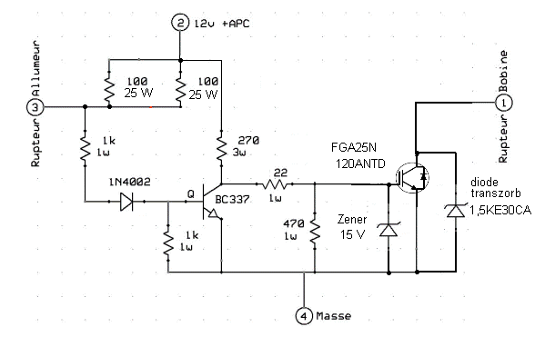

    OK. Conclusion, la résistance de 100 Ohms qui fait circuler 120 mA dans les vis platinées, on la laisse à 100 Ohms, pas à 1000.
    100 Ohms sous 12 V, ça va chauffer un peu, 1,44 W. Avec l'IGBT, ce sont les deux composants qui vont chauffer.
    Pour être sûr de ne pas en arriver à la surchauffe de la résistance ou du circuit imprimé, comme dans le boîtier Cartier, il existe des résistances que l'on peut monter sur un radiateur, comme celles-ci:
    http://forums.futura-sciences.com/at...1&d=1392047574
    On les trouve sur Ebay à deux pour $6,49 port compris. Il s'agit de modèles 25 W. A 2,50 euros la pièce, inutile de se priver. On peut compter large.
    http://www.ebay.com/itm/2x-100-OHM-2...item2c6d89b105
    Amicalement,
    Yvan

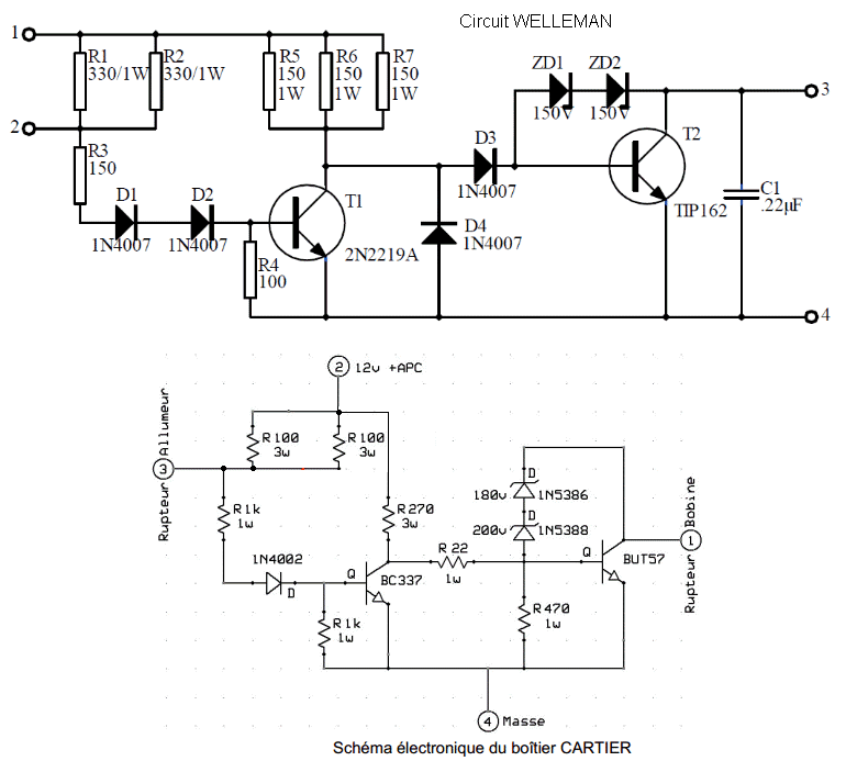

    mag1
    J'ai monté ce kit sur une 4L pour protéger les vis platinées:
    http://www.velleman.eu/products/view...ang=fr&id=8946
    MM

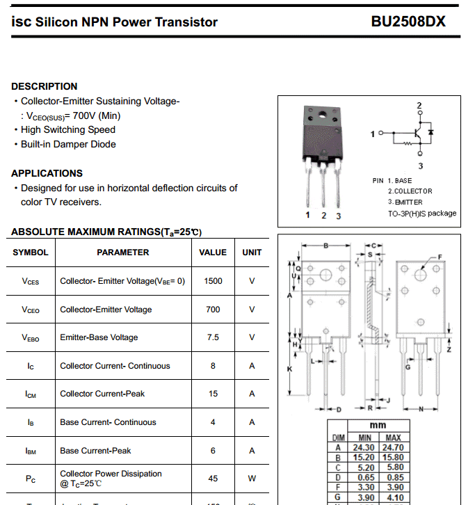

    Intéressant le BU2508. ça se trouve encore sur Ebay, pour environ 6$
    http://forums.futura-sciences.com/at...1&d=1392115044
    Il comporte déjà la diode de protection contre la surtension inverse. Le schéma indique qu'il y a une résistance entre la base et l'émetteur, mais on n'indique pas sa valeur. Il tient 1500 V, c'est bien mieux que les 400 V du transistor du boîtier Cartier original. L'IGBT FGA25N120ANTD
    est spécifié pour 1200 V, 25 A.

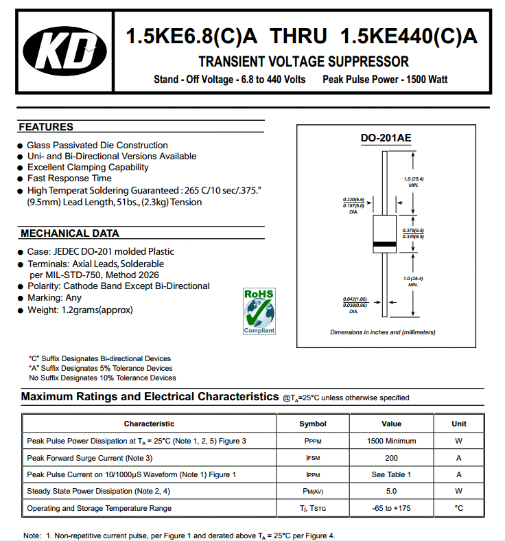

    Avec une tension maximale collecteur-émetteur de cet ordre-là, je me demande si les Zener entre le collecteur et la base du transistor (voir schéma du boîtier Cartier) sont encore nécessaires. Leur principe était qu'en cas de surtension présente sur le collecteur, les Zener devenaient passantes et débloquaient le transistor, ce qui permettait à la surtension de se décharger vers la masse.
    La surtension la plus élevée que tu as obtenue (la courbe rouge passe à travers le plafond de 350 V) sans condensateur en parallèle avec le rupteur, elle était de combien? Supérieure à 1000 V?
    Plutôt que des Zener entre le collecteur et la base, je me demande si une meilleure solution contre les surtensions serait un transzorb type 1.5KE300CA directement entre le collecteur et l'émetteur du transistor. Ou disons plutôt de l'IGBT. Je me vois mal appliquer une surtension positive au gate d'un IGBT. Quoique, si on a une Zener entre le gate et l'émetteur, ça devrait fonctionner.

    Yvan_Delaserge
    MM
    Hello mag1.
    L'allumage Welleman est très similaire au Cartier.
    http://forums.futura-sciences.com/at...1&d=1392122176
    Est-ce que quelqu'un comprend ce que l'on a cherché à faire avec les deux diodes D3 et D4?
    Et pourquoi la base du TIP 62 n'a pas de résistance vers la masse?
    Avec le Welleman, la bobine "voit" la même chose qu'avec le montage original à vis platinées: Un interrupteur shunté par un condensateur de 0,22 uF. Personnellement, c'est ce que j'aurais fait aussi.
    Or, dans le cas du boîtier Cartier, ce condensateur n'existe pas. Ni le condensateur d'origine, en parallèle avec les vis platinées. Et ça marche... Allez comprendre! En tout cas, 2 condensateurs en moins = 2 risques de panne en moins! On fait des économies et on augmente la fiabilité! Que demande le peuple?
    Amicalement,
    Yvan

    Bien, alors compte tenu de ce qui précède, le moment est venu d'envisager un montage. Je vais essayer quelque chose d'assez proche du boîtier Cartier.
    http://forums.futura-sciences.com/at...1&d=1392196681
    Les modifications concernent:
    1) Les résistances de 100 ohms en parallèle destinées à faire circuler du courant dans les vis platinées pour éviter qu'elles ne s'encrassent. C'était le principal point faible des boîtiers Cartier. Ces résistances surchauffaient.
    Pour éviter cela, je vais utiliser des résistances en boîtier aluminium, qui seront vissées sur le radiateur. Voir image ci-dessus.
    On peut se les procurer ici par exemple:
    http://www.ebay.com/itm/Wirewound-Re...item2a2bd580d7
    2) à la place du transistor de puissance d'origine, le BUT55, Darlington NPN + diode, 400v 15A. je vais utiliser un IGBT 1200 V 25 A, que l'on peut trouver pour 3 $ la pièce, ici:
    http://www.ebay.com/itm/5pcs-FGA25N1...item20d3039ac7
    3) à la place des diodes Zener destinées à protéger le transistor de puissance d'une éventuelle surtension sur son collecteur, je vais utiliser un Transzorb directement entre collecteur et émetteur. Un 1.5KE300CA qui devient conducteur dès que la tension à ses bornes dépasse 300 V. Ce composant fonctionne dans les deux sens. Comme deux diodes Zener en série et en opposition.
    http://forums.futura-sciences.com/at...1&d=1392199264
    On peut se le procurer ici pour 5,50$ les 20 pièces.:
    http://www.ebay.com/itm/20pcs-1-5KE3...item5afa6ba3e4
    4) Le gate de l'IGBT sera protégé contre les surtensions, y compris l'effet Miller, par une diode Zener de 15 V.
    Voilà c'est à peu prés tout.
    Amicalement,
    Yvan
    invitee05a3fcc
    Il manque le condensateur ( d'origine aux bornes du rupteur) à mettre entre émetteur et collecteur
    Yvan_Delaserge
    Bonjour Daudet.
    Il y a un certain nombre d'amateurs de voitures anciennes qui avaient monté leur circuit comme ceci:
    http://forums.futura-sciences.com/at...1&d=1392213299
    C'est ce que préconisait zibuth27 à la page précédente. En laissant en place le condensateur aux bornes des vis platinées, on évite d'avoir une surtension trop importante aux bornes du transistor de sortie.
    Naturellement, comme tu le proposes, on pourrait aussi monter ce condensateur sur le circuit imprimé. Ou encore le placer aux bornes du transistor de sortie comme sur le Welleman.
    Peut-être même que l'on pourrait renoncer à tout condensateur?
    Amicalement,
    Yvan
    invitee05a3fcc
    Non, il sert à rien (sinon à retarder le signal !)
    Non, car c'est lui qui donne une étincelle "chaude"
    Dans les premiers montages en 1975, l'allumage était connecté sur une prise 4 broches . Si le transistor claquait ( pôvre BUY69 !), on avait un bouchon câblé, à mettre à la place de la carte électronique, qui permettait de repartir avec l'allumage classique .
    inviteede7e2b6
    l'allumeur "siemens" demandait la déconnexion du condo.
    Yvan_Delaserge
    Non, il sert à rien (sinon à retarder le signal !) Non, car c'est lui qui donne une étincelle "chaude"
    Mais alors ça signifie qu'il fallait que le condensateur aux bornes des vils platinées soit remis en place?
    Pas de condensateur = pas d'étincelle.
    A votre avis, quelle est la meilleure solution?
    1) condensateur aux bornes des vis platinées (boîtier Cartier) ou
    2) condensateur aux bornes du transistor? (allumage Welleman) ?
    Amicalement,
    Yvan
    Yvan_Delaserge
    OK. Et est-ce qu'il contenait un condensateur entre la sortie "bobine" et la masse?
    Amicalement,
    Yvan
