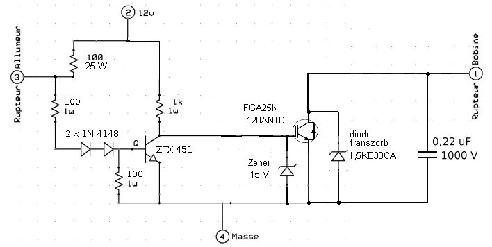

  5. #125
    Yvan_Delaserge
    Re : Allumage automobile transistorisé
    Je remonte ce fil parce que j'ai commencé les premiers essais.
    J'ai réalisé sur plaque d'essai le circuit suivant:
    http://forums.futura-sciences.com/at...1&d=1399058275
    Les deux diodes 1N 4148 servent à assurer la commutation du premier transistor, même si la masse du moteur se trouve à plus de 0 V lors de la mise en route du démarreur, au cas où la connexion entre la masse du moteur et le négatif de la batterie posséderait "une certaine résistance".
    Le collecteur du transistor d'entrée est directement relié à la base de l'IGBT, sans autre fioriture.
    Je me demande s'il serait utile d'ajouter une résistance de 22 ohms entre le collecteur du 1er transistor et la base de l'IGBT. On le voit sur de nombreux schémas. Elle sert à amortir d'éventuelles oscillations dues à la capacité de gate.
    Et aussi une résistance de rappel à la masse entre le gate et l'émetteur de l'IGBT.
    Bon, le montage a l'air de fonctionner comme ça. Je le laisse comme ça pour le moment.
    Le composant qui est le plus souvent la cause d'une panne d'un allumage transistorisé est le transistor de sortie. On a donc plusieurs éléments qui servent à le protéger:
    Tout d'abord, il s'agit d'un composant avec une confortable marge de sécurité, tant pour ce qui est de la tension (Vce max = 1200 V) que le courant (Ic max = 25 A à une température de 100 degrés)
    L'IGBT comporte dans le même boîtier, une diode de protection contre les tensions inverses.
    En outre, le condensateur de 0, 22 uF limite très fortement les surtensions produites par le primaire de la bobine.
    Une protection supplémentaire contre les surtensions est assurée par la diode transzorb bidirectionnelle 300 V entre émetteur et collecteur.
    Le gate est protégé contre les surtensions supérieures à 15 V par une Zener.
    Le transistor sera monté sur le boîtier aluminium pour assurer une dissipation thermique efficace.
    Lors des premiers essais, j'ai été surpris par la tension résiduelle à saturation, entre émetteur et collecteur: 1,7 V sous 2,5 A. Et carrément 2,26 V sous 4,8 A.
    Je m'attendais à 0,7 V, en ayant dans la tête le modèle d'un NPN commandé par un FET. Pas au comportement d'un Darlington!
    Mais non, la data sheet mentionne bien 2 V lors d'un courant collecteur de 25 A, à condition que la tension Gate-émetteur soit de 15 V. Malheureusement, on ne dispose que de 12 V.
    Cela signifie que l'on ne pourra appliquer que 10 V à la bobine, au lieu des 12 que lui appliquent les bonnes vieilles vis platinées!
    Décidément, je comprends de moins en moins comment on peut en arriver à trouver que "l'allumage transistorisé améliore incroyablement le comportement du moteur"!
    Et encore, ici on a la chance d'avoir une batterie 12 V. Imaginez si c'était une 6 V, comme dans les bonnes vieilles tractions avant. On n'aurait plus que 4 V appliqués à la bobine!
    J'ai aussi essayé un transistor bipolaire 2SD 1887: 1500 V 10 A. C'est un transistor qui était utilisé dans les étages de sortie lignes des anciens téléviseurs à tube cathodique. La tension résiduelle est certes dans les 0,8 V, mais il a besoin d'un courant de base assez important, ce qui nécessiterait d'utiliser un transistor plus costaud en étage d'entrée, dont la résistance de collecteur devrait être d'une dizaine d'Ohms, et donc capable de dissiper pas mal de watts (une dizaine aussi).
    Mais bon, allons de l'avant, au moins cet allumage à IGBT ne sera pas pire qu'un allumage à Darlington bipolaire traditionnel.
    Commentaires? Merci d'avance!
    Amicalement,
    Yvan
  6. #126
    invite2c278084
    hello,
    quelques dimensionnement surprenants (peut-être volontaires) et un sous-dimensionnement désastreux
    (en nomérotant les résistances de gauche à droite et en considérant la tension à 14,5V et le rupteur dans la position la plus défavorable)
    • R1 dissipe 0,36W donc 1W OK
    • R2 dissipe 2,1W donc 25W surdimensionnée, OK
    • R3 disipe 3,6mW surdimensionnée, OK
    • R4 dissipe 0,21W surdimensionnée, OK
    • Transistor, déjà évoqué dans les réponses précédentes. J'ai contacté un spécialiste du silicium aux US qui est d'accord avec mon hypothèse de fragilité intrinsèque des IGBT pour cet usage: les capacités sont réparties en lignes, chaque ligne comprend des réseaux Rsérie Cparallèle (un peu comme une ligne de transmission), mais chaque ligne est en polysilicium bien plus résistif que du métal. Un mode de dégradation par impulsions et capa Miller peut donc exister. J'attends encore plusieurs confirmations, cete info est donc encore sous réserve.
    • Transil 1,5KE30CA écrête à 30V, Donc même avec une bobine de rapport 100, tu n'auras que 3000V aux bougies : TOTALEMENT INSUFFISANT ! Il faut écrêter à 300V minimum. Mais avec un bon transistor bipolaire, pas besoin de cet écrêtage.
    le surdimensionnement des résistances n'est pas gênant
    saluts

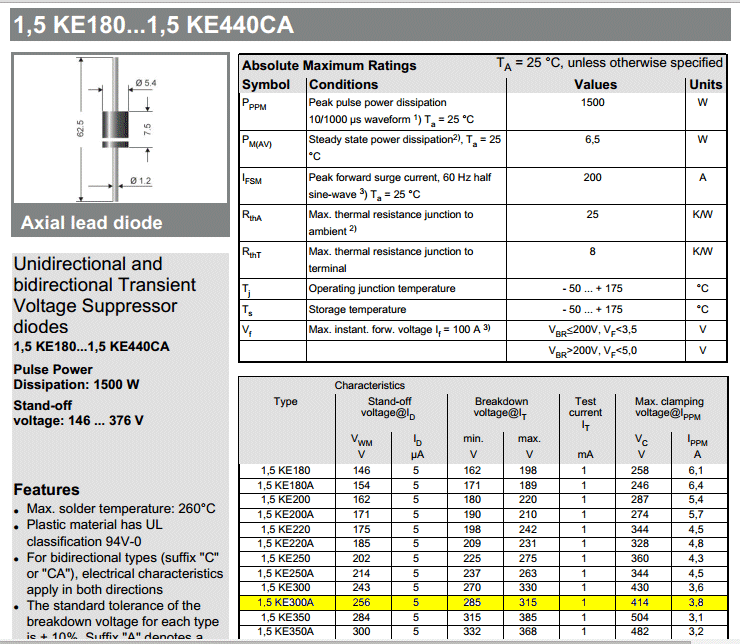

  7. #127
    invite2c278084
    hello,
    Transil : si tu voulais dire 1.5KE300CA qui écrête à 300V typ, ATTENTION le courant peak est de 3,5 mA. Tu ne penses vraiment pas que cela peut être plus important ?
    saluts

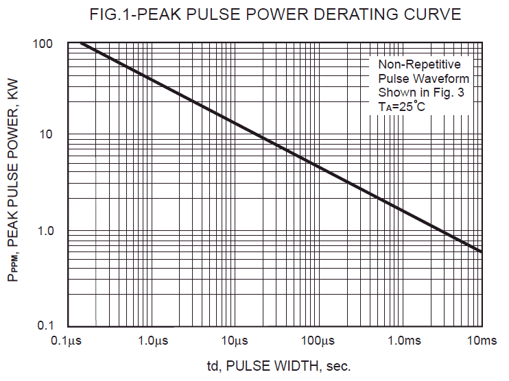

  8. #128
    Yvan_Delaserge
    Hello Zibuth,
    Tu as raison, c'est bien une 1.5KE300CA qui est prévue!
    D'après la doc, on a dans les 3,8 A de courant pic.
    http://forums.futura-sciences.com/at...1&d=1399124284
    3,8 A, c'est presque ce qui est envoyé dans la bobine à 12 V. C'est une cinquantaine de Watts. L'intensité lors de la surtension ( de disons 300 volts) ne devrait pas dépasser le rapport 300/12 donc un vingt-cinquième de 3,8 A. C'est-à-dire dans les 150 mA. Mais tout dépend naturellement de la durée du pic.
    Sur ton oscillogramme du 11 février (post #12), la surtension dure 54 usec.
    http://forums.futura-sciences.com/at...1&d=1399124962
    si la transzorb ne dissipe que pendant 54 usec, elle peut dissiper 6 kW selon le graphique suivant.
    http://forums.futura-sciences.com/at...1&d=1399125177
    à condition que le pulse soit non-répétitif, bien entendu.
    Si l'impulsion est répétitive, elle va se produire au maximum disons 6000 tours x 4 cylindres divisé par 2 = 12000 fois par minute, donc 200 fois par seconde. 200 fois 54 usec= 10,8 msec. On a donc un duty cycle de 1,08 %.
    A mon avis, ça devrait tenir le coup, non?
    Amicalement,
    Yvan

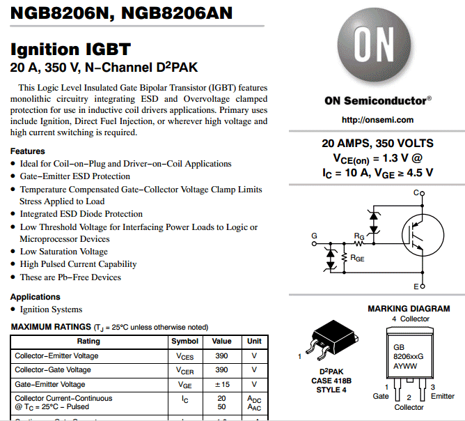

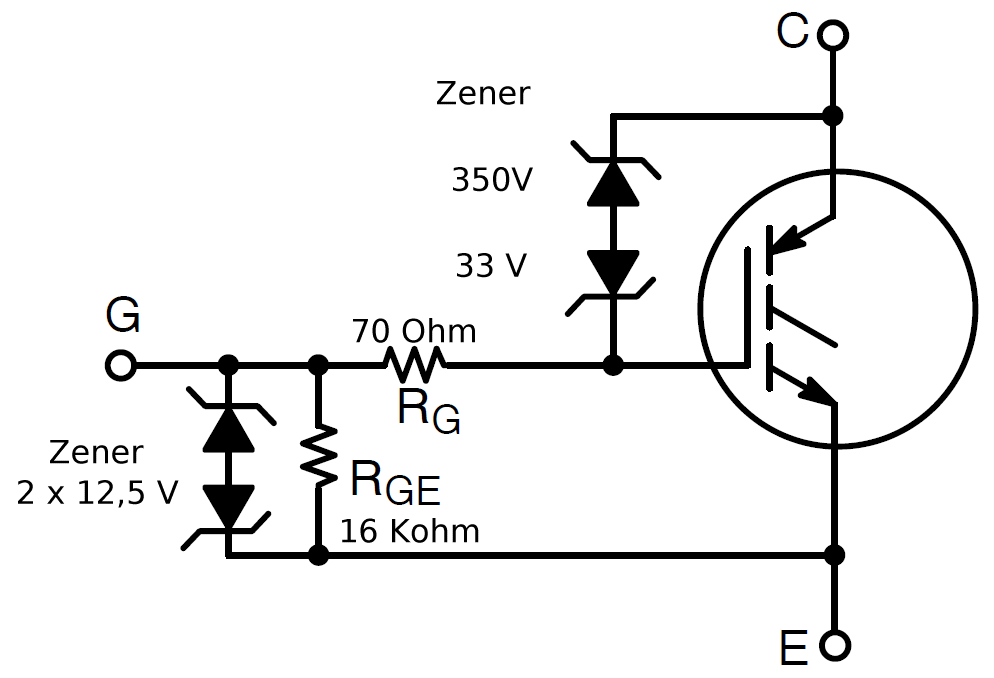

  9. #129
    Yvan_Delaserge
    Il existe des IGBT spécifiquement construits pour les allumages électroniques. Par exemple le NGB8206N de ONsemi
    http://www.onsemi.com/pub_link/Colla...NGB8206N-D.PDF
    http://forums.futura-sciences.com/at...1&d=1399197128
    Sur cette datasheet, on trouve des indications fort intéressantes:
    http://forums.futura-sciences.com/at...1&d=1399198177
    On voit que la protection contre les surtensions entre collecteur et émetteur est réalisée au moyen de 2 diodes en montage superzener comme dans les allumages à transistors classiques (Voir ci-dessus). C'est-à-dire qu'en cas de surtension positive sur le collecteur, la base est polarisée à travers la Zener et le transistor devient passant, ce qui court-circuite la surtension à la masse et évite la destruction du transistor.
    Il y a 2 diodes en opposition. En cas de surtension négative, dépassant 33V, le transistor devient passant. Mais je ne comprends pas comment une tension négative peut rendre le transistor passant. Il vaudrait bien mieux prévoir la classique diode inverse directement entre collecteur et émetteur. Elle limiterait les surtensions inverses à 0,7 V.
    Concernant la protection du gate, on voit qu'on a aussi 2 Zener en opposition, de même voltage. Ici aussi, je ne comprends pas pourquoi on limite les surtensions négatives à 12,5 V. Une Zener unique suffirait. Elle limiterait les surtensions négatives (qui n'ont strictement rien à faire ici) à 0,7 V.
    Je modifierais le schéma comme suit:
    http://forums.futura-sciences.com/at...1&d=1399199946
    Ou mieux, je remplacerais la Zener entre collecteur et gate par un transzorb/transil unidirectionnel directement entre collecteur et émetteur ou bien un transzorb bidirectionnel en parallèle avec une diode inverse.
    Pour ce qui est des résistances, celle en parallèle avec la Zener de protection du gate est-elle bien nécessaire?
    Et celle en série avec le gate, je la déplacerais vers une position avant la Zener. C'est la résistance de faible valeur habituelle pour les MOSFET et qui sert à amortir d'éventuelles oscillations lors des commutations rapides.
    Qu'en pensez-vous?
    Amicalement,
    Yvan
  10. #130
    invite2c278084
    hello,
    • msg #128
    d'où tires-tu ta figure 1 ?, elle est en log-log donc linéaire, et ne me semble qu'une représentation graphique de la puissance instantanée. Elle est générale et ne tient pas compte de certains phénomènes rapides qui pourraient l'altérer. Voici une courbe de ST sur son 1.5KE300CA, pas aussi linéaire !
    En tout état de cause, on a une certaine marge, et la zenertransil devrait tenir le coup.
    • msg #129
    Tu choisis un IGBT NGB8206, soit.
    protection
    La superZener agit uniquement lorsque la tension collecteur a déjà atteint les 390V de la zener C-B. A ce moment la tension collecteur va s'écrouler (après 8µs pour le NGB8206) mais avant, elle aura pu continuer à croître. La datasheet est muette sur la tolérance à ce transitoire, la seule indication est la tenue ESD. Par exemple en machine model, on peut approximer la montée de tension (400V, 200pF, 80pF) à 357V. il serait intéressant de savoir le dv/dt autorisé (pas vu sur la datasheet)
    La mise en conduction du transistor va protéger celui-ci, et dès que le courant grille cesse (puisque V<39V0V=la sortie repasse en haute impédance (avec donc, possibilités d'oscillations parasites).
    énergie
    Cette conduction de protection prélève une partie de l'énergie qu'on aurait préféré voir se retrouver sur la bougie. C'est pourquoi je préfère contrôler par la capa collecteur (0,22µ de ton msg #125) et éviter le passage en sécurité
    zener négative collecteur
    Protection collecteur par zener "négative", elle ne rend pas le transistor passant mais vient se clamper sur la diode grille
    zener négative grille
    Protection de grille négative. je me pose aussi la question. Il s'agit peut-être d'une concession à ceux qui commandent le transistor par transfo ou capa ??
    Résistance parallèle grille
    La résistance en parallèle avec la grille est indispensable à la protection ESD dès que le transistor est sorti de son emballage de livraison.
    amicalement
  11. #131
    Yvan_Delaserge
    OK, donc voilà encore les dernières petites améliorations. Je vais passer aux essais . J'ai bien envie de construire un banc d'essai comme le tien Zibuth. J'ai une bobine de rechange et pour la bougie, je vais utiliser une vis 3 mm isolée, espacée de disons 10 mm de la masse.
    http://forums.futura-sciences.com/at...1&d=1399449398
    Je vous montrerai quelques photos dès que possible.
    Amicalement,
    Yvan

    Merci pour toutes tes réponses, Yvan, la résistance qui chauffe, c'est la 270 ohms 3w. Bonne journée.
    Il n'y a pas de 270 ohms 3 W sur mon schéma.
    Nom : allutrans.jpg
Affichages : 1362
Taille : 27,1 Ko
    Quel est le schéma de ton montage?
