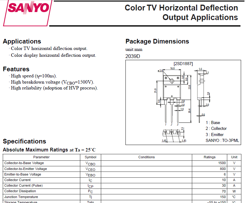

    Je viens de retrouver dans mes tiroirs un petit stock de 2SD 1887: 1500 V 10 A (1500 V 8 A pour le BU2508)
  2. #92
    Yvan_Delaserge
    Re : Allumage automobile transistorisé
    http://forums.futura-sciences.com/at...1&d=1392666911
    Comme le BU 2508, le 2SC1887 est aussi un transistor conçu pour l'étage de sortie lignes des vieux TV couleur à tube cathodique.
    Mais il ne comporte pas la diode inverse émetteur-collecteur. Bah de toutes façons, à cet endroit-là, je compte utiliser un transzorb en parallèle avec le condensateur.
    http://www.sm0vpo.com/_pdf/2SD/2SD1887.PDF
    http://pdf1.alldatasheet.com/datashe.../BU2508DX.html

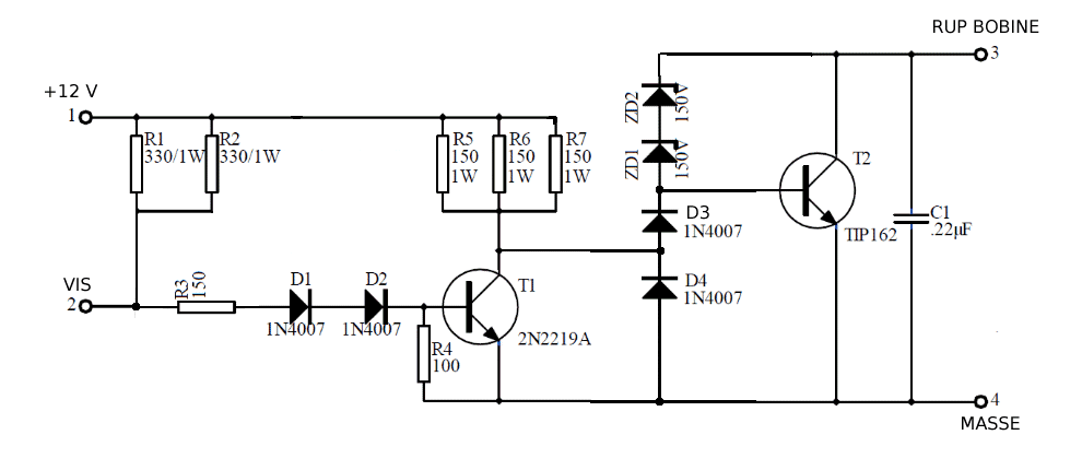

    analyse du module Cartier 2341
    différent de celui de http://www.zcarcockpit.fr/downloads/...R_ref02341.pdf, cité par Yssan_
    le mien porte la même référence 02341 mais comporte un connecteur 2 pins supplémentaire (court-circuit flottant, utilisé pour mettre directement le câble en cas de problème module)
    A l'intérieur, la référence du PCB est de 105014 (zcarcockpit PCB = 105041)
    il y a sur ce PCB deux trous pour monter un condensateur en option (non monté ici)
    Les deux résistances de 100 ohms en parallèle sont fissurées et écaillées. Leur valeur n'est plus de 100 ohms mais de 363 et 112 ohms. Après avoir enlevé une partie de la peinture extérieure, on voit des trous dans la couche carbone (c'est pas moi je le jure, la valeur n'a pas changé avant/après). Une des pistes est même entamée de 50%, ce qui va créer un point chaud et finir de détruire la résistance
    J'ai remplacé ces résistances par deux résistances de 22 ohms 3W en fil vitrifié. La valeur précise ne me semble pas importante.
    Le transistor de puissance est un SGS S424-1A en boitier TO3 plastique, embase (collecteur) non isolée, inconnu chez Gogol
    A l'ohmmètre il ressemble à un transistor à jonction simple. Auquel cas, avec la résistance de 292ohms, il lui faudrait un gain de 155 à 5A (on aurait fait des transistor à super-gain en 1985 !)
    En fait c'est un darlington
    Mesures statiques avec une bobine Ducellier R primaire = 2.6 ohms
    sous 10V (phase de démarrage) I=3.72V Vcesat = 1.62V
    sous 14.4V (charge normale) I=5.26A Vcesat=2.06V (dissipation statique 11W, diminuée par le Dwell)
    Ce module est donc affecté de la faiblesse des Darlingtons en démarrage par temps froids où la tension peut baisser en-dessous de 10V
    Le transistor de sortie a deux Zener en liaison collecteur-base pour un total de Vz=380V nominaux
    J'ai monté un BS170 à la place du rupteur, commandé par un géné BF
    Le module génère bien des étincelles sur un éclateur de 10mm en sortie de bobine (si j'augmente le jeu, un arc par conduction de surface se déclenche sur la sortie)
    La tension secondaire est classique, mais la tension primaire est surprenante !
    les zeners entrent visiblement en conduction. (image Cartier prim 100V 20µs 10mm)
    En montant une capa de 0.3µF en parallèle sur la sortie (collecteur-masse) le signal devient plus classique
    (image Cartier prim .3µF 100V 50µs 10mm) les Zeners entrent tout juste en conduction
    Avec ce montage (et la capa de 0.3µF), la fréquence de coupure atteint 200Hz, soit 6000 rpm, pour 10mm de gap (dans les limites de sa représentativité Paschenienne, malgré les variations de pressions à l'instant d'allumage, et selon la charge). Je n'ai pas mesuré la constante de temps de charge du primaire de la bobine : c'est une mesure brute globale.

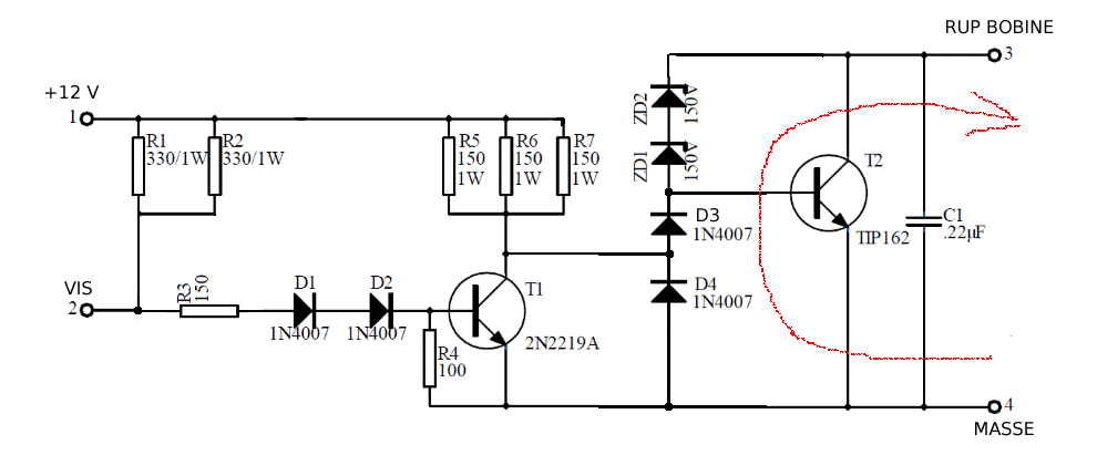

    @Tropique #93
    la vitesse du front de montée de tension à la désaturation du transistor atteint 160V en 100ns soit 1600V/µs (module Cartier brut) et 10V/µs avec une capa de .3µF
    saluts
  6. #96
    Yvan_Delaserge
    Merci Zibuth pour cette analyse très pro.
    Si on prend les diverses faiblesses constatées:
    1) Etonnant que 2 résistances 2 W en parallèle, censées dissiper entre les deux 2,88 W aient grillé comme ça. Et c'est pareil dans tous les modules Cartier.
    La solution: les remplacer par quelque chose de plus costaud.
    2) La chute de tension dans le Darlington. Solution: le remplacer par un NPN, type 2508, mais en réduisant la résistance de 270 Ohms de collecteur du BC 337, ce qui implique alors de remplacer ce dernier par quelque chose de plus gros.
    Ou bien utiliser un IGBT.
    3) Un condensateur de sortie semble indispensable pour déstresser les Zeners, le transistor de sortie et la bobine.
    OK avec ces conclusions? Autres avis?

    ...Ce qui veut dire qu'un IGBT serait bien à sa place ici, à condition qu'il ait un 0,2 uF entre émetteur et collecteur?
    Amicalement,
    Yvan
  8. #98
    Tropique
    Citation Envoyé par zibuth27 Voir le message
    @Tropique #93
    saluts
    1600V/µs, c'est beaucoup pour l'époque mais selon les critères actuels, ce n'est plus grand chose: dans une alim secteur, après le PFC, les transistors du convertisseur voient 400V en 80ns ou moins, et c'est une promenade de santé pour eux (à condition que l'environnement et la commande soient corrects).
    Mais bon, c'est quand même idiot de se priver d'un condo, qui en plus de réduire drastiquement le stress améliore les performances.

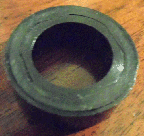

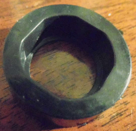

    Il me semble que la bague contenant 4 aimants a son centre de forme carrée afin de se positionner correctement et pour ne pas tourner folle sur l'axe.
    A confirmer par ceux qui on ce kit.

    Autant pour moi, après examen, en effet, la bague a bien 4 méplats à l'intérieur. Je pense qu'ils doivent s'enquiller sur la came qui actionne les vis platinées.
    http://forums.futura-sciences.com/at...1&d=1392752624
    De l'autre côté de la bague, on voit qu'il y a une sorte de deuxième couche en-dessous. C'est sans doute par là que les aimants sont introduits lors de la fabrication.

    Merci Tropique et Zibuth. Je crois que pas à pas on se rapproche des réponses à pas mal de questions énoncées dès le début de ce fil.
    J'aimerais aussi remercier un autre ami, Biname, qui m'a aidé à comprendre mieux le fonctionnement du montage Welleman.
    http://forums.futura-sciences.com/at...1&d=1392875180
    On comprend mieux le montage si on le redessine comme ça.
    Ce que je ne comprenais pas, c'était la raison d'être des diodes D3 et D4. Elle apparaît clairement si on prend conscience de leur fonctionnement conjointement avec les 2 Zener. Ensemble, ces 4 diodes forment un réseau servant à court-circuiter une éventuelle impulsion négative générée par la bobine et qui risquerait de griller T2.
    En ce qui concerne les 2 diodes D1 et D2, je dirais qu'elles évitent qu'une éventuelle tension négative en provenance des vis platinées n'apparaisse sur la base de T1. Pensons par exemple à un problème de contact de masse, qui générerait une différence de potentiel entre la masse au niveau des vis et la masse au niveau de la carrosserie où on va connecter le montage, notamment au moment de l'activation du démarreur, gros consommateur de courant. Imaginons que la mise à la masse du bloc moteur ne soit pas d'assez faible résistance, etc.
    D1 et D2 permettent à T1 de commuter dès que la tension sur l'entrée " VIS" atteint 2,1 V. Le boîtier Cartier n'a qu'une seule diode à cet endroit. Il va donc commuter à 1,4 V. ça doit être ça l'explication. Je ne pense pas que le concepteur du Welleman ait recherché une protection contre les impulsions négatives > 1000V sur la base de T1, et que pour cette raison, il ait mis 2 diodes 1N 4007 au lieu d'une seule.
