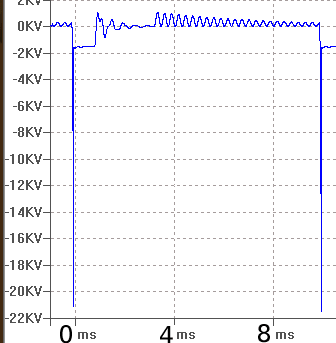

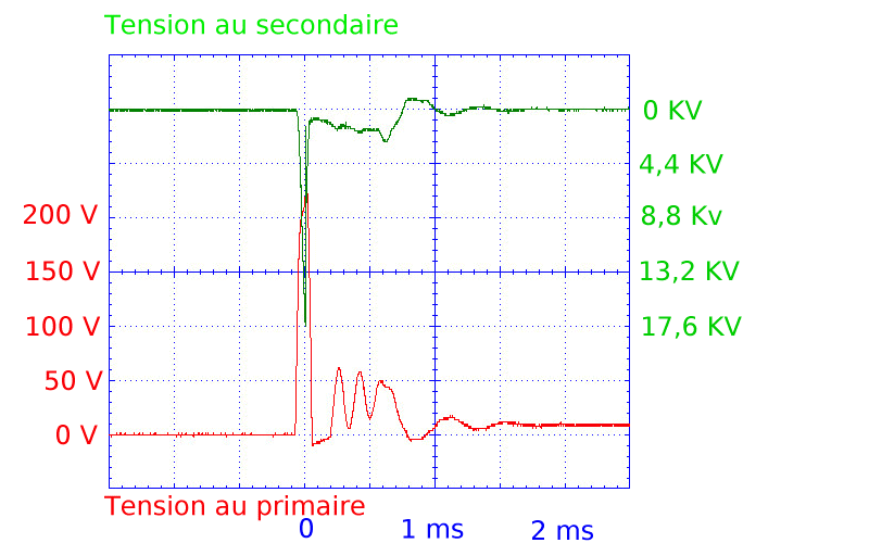

    Si on compare les tracés postés jusqu'ici:
    http://forums.futura-sciences.com/at...1&d=1392533931
    Tout d'abord celui de Zibuth, # 12, qui compare les tensions au primaire et au secondaire de la bobine.
    Ensuite la simu de Tropique # 43:
    Elle montre la tension au secondaire. C'est très proche du graphique de Zibuth, à ceci près qu'elle montre aussi ce qui se passe entre deux étincelles, lorsque les vis platinées se remettent en contact.

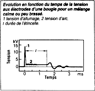

    Gros plan sur l'intensité de l'arc lors de l'étincelle:
    Et finalement, le dessin de la doc Bosch:
    assez proche aussi des autres tracés, sauf que la polarité de la tension est inversée.

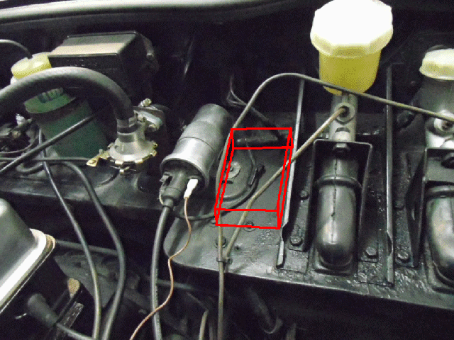

    En attendant l'arrivée des composants du lointain Extrême-Orient, il est temps de commencer à chercher une place sous le capot pour notre allumage transistorisé.
    Par chance, contrairement aux modèles récents, la place ne manque pas sous le capot des voitures anciennes.
    http://forums.futura-sciences.com/at...1&d=1392537810
    Un emplacement à proximité de la bobine permettrait les câblages les plus courts possibles:
    http://forums.futura-sciences.com/at...1&d=1392538140.
    Sur quatre fils qui sortent de l'allumage électronique, trois ont pour destination la bobine. Trois en comptant la masse. La connexion de masse pourrait être réalisée au niveau de la vis du collier qui fixe la bobine à la carrosserie.
    La doc le l'allumage "Modul 32" recommande de relier la masse à un écrou du bloc moteur ou directement au négatif de la batterie, mais surtout en aucun cas à la carrosserie. Est-ce vraiment indispensable? Car cela obligerait à installer un fil supplémentaire, ce qui introduirait un problème de fiabilité supplémentaire.
    C'est vrai qu'il faut quand même compter que si la résistance du primaire de la bobine est de 2 Ohms, le transistor de sortie va devoir conduire 6 A et la masse doit être de bonne qualité (faible résistance). Mais c'est aussi le cas des autres utilisateurs de courant du véhicule (lampes, etc), qui fonctionnent quand même pas si mal.
    Il est possible lors du montage, de s'assurer qu'une masse est et restera de qualité:
    a) nettoyer le métal de la carrosserie, en particulier éliminer toute trace de corrosion,
    b) appliquer un peu de graisse sur les pièces en contact, afin d'éviter que l'humidité de l'air ambiant produise à la longue une corrosion par électrolyse entre deux métaux dissemblables, comme l'acier et l'aluminium.
    c) utiliser une rondelle Grower ou éventail pour éviter le desserrage par les vibrations.
    d) ajouter une rondelle zinguée ( le zinc de la rondelle est supposé déployer le même effet anti-corrosion que dans le cas d'une galvanisation de l'acier)
    e) tester avant utilisation la connexion ainsi réalisée, à forte intensité (avec par exemple une lampe).
    Entre la bobine et le maître-cylindre de frein, on a un espace disponible.
    http://forums.futura-sciences.com/at...1&d=1392540140
    On va voir quelles dimensions peut avoir le boîtier.

    Nom : Ign5.png
Affichages : 963
Taille : 67,3 Ko
    A noter que cela ne va pas seulement dépendre des paramètres "fixes" de l'installation: une bougie froide dans un moteur très chargé aura un Ihold important, mais la même bougie très chaude à faible charge (par exemple au ralenti après un long épisode à 6000t) aura un comportement très différent.
    Dans certains cas, le résidu peut être suffisant pour générer une nouvelle étincelle (de faible énergie) après la principale
    Je n'avais pas fait de mesures de courant à l'époque, je vais peut-être remonter le banc et compléter mes mesures
    C'est un outil essentiel pour évaluer véritablement les performances d'un système

    ci joint extrait du Memento de technologie automobile Bosch qui précise simplement que les moteurs hors stoechiométrie, dont donc les moteurs pauvres, ont besoin de plus d'énergie d'allumage. Bosch ne précise pas un besoin d'allumage à double décharge.
    kesako un double allumage capacitif puis inductif ??? et par quel mécanisme est-il plus adapté aux moteurs pauvres ???

    ci joint un oscillogramme d'un allumage que j'avais fait pour une moto de 1906 à carburateur à léchage (pas vraiment stoechiométrique) et taux de compression de 5 maxi, avec un flash électronique d'appareil photo jetable, un thyristor et une bobine chinoise de scooter, il sortait ses 30mJ avec une pile AA de 1,5V et une consommation entre les étincelles de 0,38W. L'arc dure ici 18µs et l'extrême brutalité de l'amorçage doit générer un sacré spectre de parasites.
    Le CDI a équipé toutes les motos japonaises des seventies jusqu'au au milieu des nineties. Il a équipé les Saab jusqu'au milieu des nineties et équipe toujours les moteurs Bombardier-Rotax qui propulsent des ULM, des avions légers et des drones. Les moteurs de jardinage sont aussi allumés par CDI.
    Avec le CDI sur moteurs à carbu, j'avais l'impression d'un moteur plus puissant, en fait il n'avait simplement plus de ratés d'allumages (misfires) et toutes les étincelles allumaient. Il faut dire que je n'avais pas lésiné sur les moyens : 2µF et 400V, 160mJ !

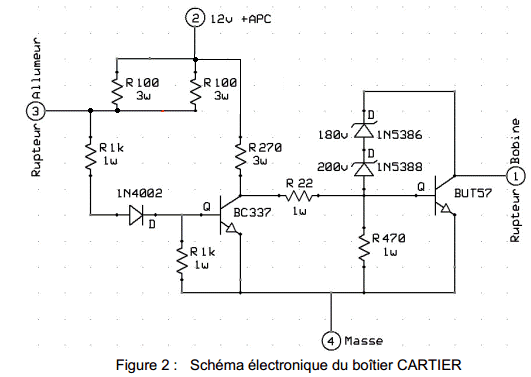

    Est-ce que tu as déjà eu dans les mains un boîtier Cartier/Valéo du genre de ceux qui équipaient les Supercinq dans les années 90?
    http://forums.futura-sciences.com/at...1&d=1392617987
    C'est le montage dont je parlais au début de ce fil.
    Sa particularité est de ne pas avoir de condensateur entre le collecteur et l'émetteur du transistor de sortie.
    D'après tout ce qui précède, on a bien compris maintenant que l'absence de ce condensateur signifie des surtensions importantes et une perte d'intensité de l'étincelle.
    Lesdites surtensions seront supportées:
    - par le primaire de la bobine, qui à la longue, risque de claquer
    - Par le transistor de sortie, dont la protection (superZener) est activée à chaque commutation, et qui pour chaque allumage, dérive une partie de l'énergie à la masse au lieu de l'envoyer à la bougie.
    A ton avis, pourquoi le fabricant a-t-il omis ce condensateur?
    - pour des raisons de coût?
    - La Supercinq disposait-elle d'une bobine équipée de son propre condensateur?
    Pourquoi un tel montage fonctionne-t-il?
    Amicalement,
    Yvan

    suite à ta demande, j'ai été visiter ma cave, je viens d'y retrouver un boîtier Cartier Ref02341 extrait d'une Supercinq avant sa casse définitive (photo)
    j'ai donc ce jour un Cartier en mains, l'autopsie a démarré !
    Il possède deux connecteurs marqués A (5 broches) et B (deux broches) dans lesquels le même connecteur femelle, récupéré aussi, peut s'insérer

    Superbe, je suis impatient d'avoir ton opinion sur ce boîtier. Il y a une doc intéressante ici:
    http://www.zcarcockpit.fr/downloads/...R_ref02341.pdf
    C'est de là que j'ai tiré le schéma.
    Merci Zibuth!
