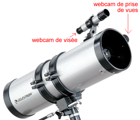

    J'ai plusieurs vidéos de poursuite, c'est de là que j'ai tiré les photos, mais je ne sais pas comment les rendre disponibles. En les mettant sur youtube, peut-être?
    On verra...
    Amicalement,
    Yvan
    Yvan_Delaserge
    Re : actionner une caméra avec un joystick
    Citation Envoyé par gabuzo Voir le message
    Je partage le scepticisme de F6bes, faire du suivi dans ces conditions parait un peu illusoire.
    Et si tu veux faire des photos d'avion il y a des spots pour ça. Juliana Princess Airport à Saint Martin par exemple
    Attention, je ne prétends pas que c'est facile, hein!
    C'est déjà faisable à la main, je le sais puisque je l'ai fait.
    Il s'agit juste de perfectionner le truc.
    En plus, une plate-forme azimut-élévation avec un télescope et une webcam, ce serait aussi utilisable pour faire de l'astronomie. Une fois qu'avec ton joystick tu as trouvé la bonne vitesse en azimut et en élévation, ton télescope suit la voûte céleste impeccablement.
    Pour aller un cran plus loin, une autre utilisation serait de suivre la station spatiale quand elle passe au-dessus de la région, peu après le coucher du soleil. Il y a des gars qui le font régulièrement. On peut voir des vidéos sur le Web. Le fin du fin, c'est le moment où elle rentre dans l'ombre de la Terre et elle est éclairée par la lumière crépusculaire. Pendant quelques secondes, elle devient de moins en moins lumineuse et de plus en plus rouge-orangé. Une merveille.

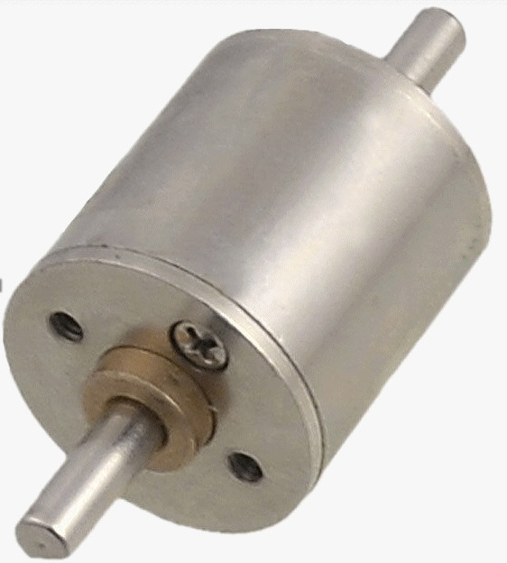

    Pour ce qui est des mouvements très lents, les moteurs pas-à-pas sont imbattables. Il n'y a pas de limite. On peut leur faire faire un pas tous les 300 ans, si nécessaire. Non, je rigole!
    Pour la fluidité, comme indiqué au début de ce fil, les moteurs que j'ai commandés ont 64 pas par tour et la démultiplication est de 1:64, ce qui fait qu'on fait un tour complet en 64 * 64 pas = 4096 pas. 1 pas = 0.08 degrés.
    Pour la vitesse, si on doit faire 45 degrés en 120 secondes pour suivre un avion, ça fait 562 pas en 120 secondes = 4.6 pas par seconde. On a 25 images par seconde avec la webcam. Un pas toutes les 6 images. ça devrait le faire, comme on dit.
    Enfin, la pratique le montrera, mais j'ai bon espoir, il existe dans le commerce depuis longtemps des télescopes pour amateurs (Meade, Celestron), pilotés par ordi. On peut même entrer les éléments orbitaux de l'ISS dans l'ordi et le télescope va automatiquement se positionner pour faire une poursuite de l'ISS.
    Les moteurs pas-à-pas ont une limite : celle de la taille du pas.
    La position de pointage statique est quantifiée : avec un moteur présentant N pas par tour monté sur un réducteur de rapport 1:K, le contrôle par demi-pas provoquera toujours des sauts angulaires de 180/(N·K) degrés.
    De plus, la vitesse de passage entre deux positions successives est généralement dé-corrélée de la vitesse de poursuite. En conséquence, il n'est pas possible de réaliser un pointage à la fois précis et continu, sauf à tirer partie de l'élasticité et de l'amortissement du système mécanique lorsque la vitesse de poursuite est suffisamment élevée (et dans ce cas, c'est l'erreur de pointage qui permet de réaliser la continuité, ce qui pose des problèmes de précision).
    Le choix du moteur pas-à-pas et du réducteur associé est dépendant des caractéristiques de la poursuite à réaliser. Dans le cas où une grande plage de vitesse doit être prévue, cette solution peut rendre nécessaire un dispositif de stabilisation supplémentaire lors de prises de vue continues (post-traitement logiciel pour l'astronomie, par exemple).
    Généralement, pour faire de la poursuite rapide, on utilise soit un entraînement par moteur à courant continu, soit un tourelle gyroscope, car ces solutions sont directement commandées en vitesse et ne présentent pas les limitations du moteur pas-à-pas commandé en position que je viens d'évoquer.

    En admettant que l'on ait un avion de 50 m d'envergure, qui se trouve à 10 000 m de distance et qui remplit le tiers du champ de vision de la webcam, cela signifie que le champ d vision de la webcam est de 0,015 radians. C'est-à-dire 0,85 degrés.
    1 pas du moteur = 0,08 degrés. ça représente le dixième de l'écran. Dans un premier temps ça devrait suffire.
    Si ce n'est pas le cas, il y aurait la possibilité de rajouter un réducteur supplémentaire entre le moteur pas à pas et l'axe de la monture.
    Quelque chose comme ça:
    http://forums.futura-sciences.com/at...1&d=1400082226
    http://www.ebay.com/itm/Repairing-Pa..._qi=RTM1562570
    Il s'agit d'un réducteur 1:48 supplémentaire. 11,60 $ frais de port compris.
    On aura donc des pas de 0,0016 degrés. Un pas fera moins de 2 millièmes de la largeur de l'écran.
    On aura un couple 48 fois plus élevé (en théorie).
    Mais en contrepartie il faudra une fréquence d'horloge 48 fois plus élevée. Pas loin de 200 Hz. Est-ce que les moteurs vont suivre? A voir.
    Un réducteur 1:10 devrait suffire. Ou un système de poulie avec courroie crantée, comme dans les imprimantes jet d'encre. J'en ai récupéré pas mal!!

    Je pense que je vais modifier mon projet de la manière suivante:
    http://forums.futura-sciences.com/at...1&d=1400218895
    Au lieu d'utiliser une seule webcam pour à la fois trouver l'aéronef et pour assurer la poursuite, je vais utiliser deux webcams, l'une fixée sur la lunette de recherche du télescope, l'autre à la place de l'oculaire, pour la prise de vues.
    La lunette de recherche possède deux fils qui se croisent au centre de son champ de vision, qui est beaucoup plus large que celui du télescope (donc son grossissement est beaucoup plus faible).

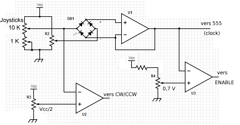

    Il s'agirait d'utiliser deux joysticks, l'un pour les déplacements de grande amplitude (trouver l'aéronef dans le ciel), l'autre pour les déplacements de faible amplitude (poursuite).
    On pourrait câbler les deux joysticks comme suit:
    http://forums.futura-sciences.com/at...1&d=1400219679
    Celui de 10 K pour les déplacements de grande amplitude, celui de 1 K pour les déplacements fins. Les deux joysticks devraient être débarrassés de leurs ressorts de rappel.
    Amicalement,
    Yvan

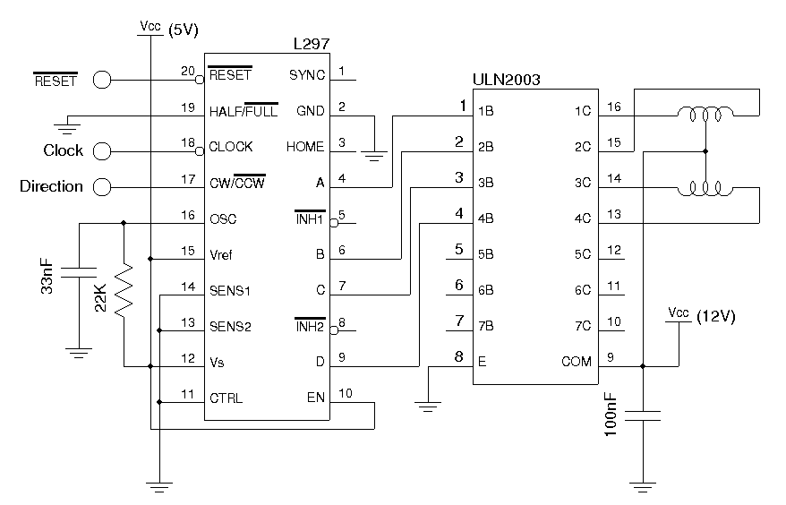

    Ah, PA5CAL, je crois que nous allons pouvoir utiliser tes compétences.
    Concrètement, à la lumière de ce que tu nous écris, comment faire pour utiliser ces moteurs pas à pas:
    http://forums.futura-sciences.com/at...1&d=1400220422
    Je sais, ce n'est pas optimal, mais c'est hélas tout ce que l'on a à disposition.
    avec ce montage:
    http://forums.futura-sciences.com/at...1&d=1400220524
    commandé par un joystick, selon ce montage?
    http://forums.futura-sciences.com/at...1&d=1400220608
    En particulier, comment:
    1) synchroniser la commande par rapport aux déplacements prévisibles du moteur et de sa charge?
    2) tenir compte de tous les autres paramètres qui interviennent (inertie, amortissement, accélération, vitesse, position, ...).
    3) choisir correctement le moteur pas-à-pas, son électronique d'alimentation, et les séquences de commande correspondant aux différentes situations.
    4) deviner de ce qui va se passer, et mettre le matériel en mesure de corriger les écarts avec ce qui arrivera réellement.
    5) connaître les caractéristiques du système et des conditions d'utilisation (inertie, frottements, couple extérieur...)
    6) établir les équations de la mécanique qui déterminent le comportement attendu du moteur, avec un degré d'incertitude provenant des variations de ces conditions.
    7) fixer la chronologie de la commande.
    8) faire "absorber" au moteur choisi ces variations par une simple différence de positionnement angulaire inférieure au pas et un comportement visant naturellement à la stabilisation.
    Bref, comment faire en sorte que les caractéristiques du moteur pas-à-pas et les séquences de commande à réaliser pour le faire tourner soient impérativement être choisies en fonction du contexte et des performances à atteindre.
    Hein, comment? Concrètement.
    Merci d'avance

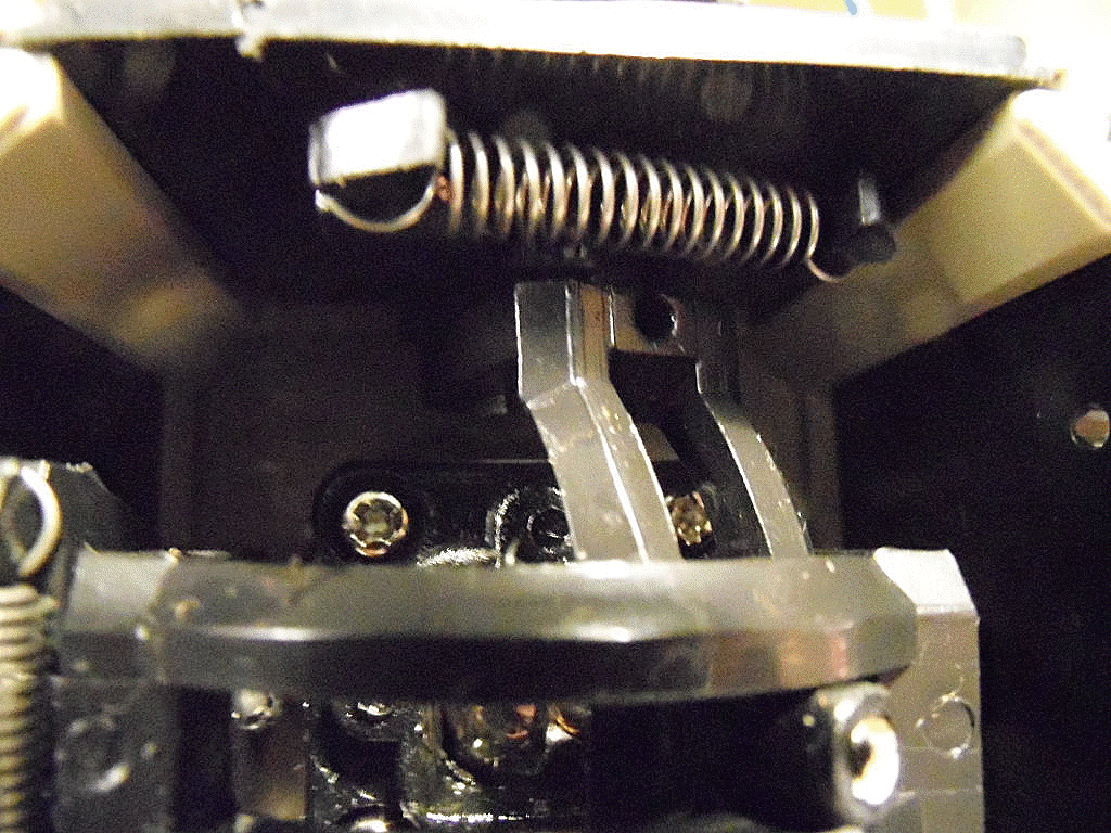

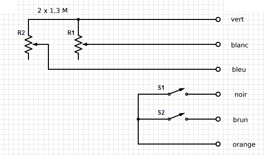

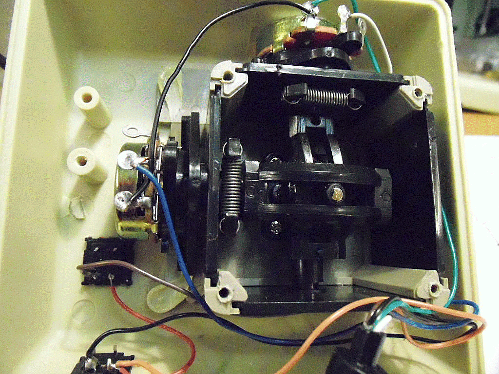

    J'ai commencé à examiner les joysticks que j'ai à la maison, pour voir s'ils seraient (ou pas!) utilisables dans l'application envisagée.
    Voici la mécanique d'un joystick:
    http://forums.futura-sciences.com/at...1&d=1400324594
    Et le schéma:
    Le câblage ne va pas nécessiter d'importantes modifications. On va connecter le + Vcc au vert, la masse au fil orange et il faudra relier la masse aussi à la borne inutilisée des deux potentiomètres. S'il apparaît que les interrupteurs sont utilisables, il faudrait relier brun et noir au + VCC par l'intermédiaire de résistances.
    Ce qui risque d'être un peu plus ardu, c'est comment faire en sorte que la manche du joystick ne revienne pas au centre lorsqu'on le lâche?
    Le rappel du manche au centre est assuré pour chaque axe par un excentrique, serré par une pince dont les deux extrémités sont tirées ensemble par un ressort.
    http://forums.futura-sciences.com/at...1&d=1400325273
    Si on enlève les ressorts, le manche va tenir une position donnée, mais ses déplacements vont être freinés uniquement par le frottement du curseur du potentiomètre et ceux des pivots du manche. Cela risque d'être insuffisant.
    Le mieux serait probablement de modifier la came existante, en quelque chose de cylindrique. la pince agirait alors comme un frein permettant au manche de maintenir sa position.
    http://forums.futura-sciences.com/at...1&d=1400326443
    Je vais voir si c'est réalisable avec mes modestes moyens d'usinage...
    Amicalement,
    Yvan
