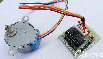

    Tout d'abord, ce type de moteur:
    http://forums.futura-sciences.com/at...1&d=1399578050
    les pas sont de 5.625 degrés donc 64 pas pour un tour et il y a un réducteur: 1 / 64. Pour faire un tour, il faut donc 64 x 64 pas = 4096 pas donc 0,087 degrés par pas. ça devrait être parfait pour une caméra.
    L'IC qui pilote le moteur, un ULN 2003 est compris dans le prix: 4,99 $.

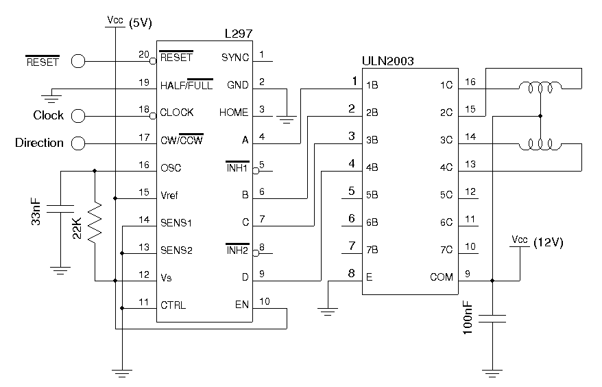

    Pour piloter l'ULN 2003, je compte utiliser un L297 selon le schéma suivant:
    http://forums.futura-sciences.com/at...1&d=1399579048
    Il suffit d'envoyer au L297 les 3 informations suivantes: clock, direction de rotation et enable.

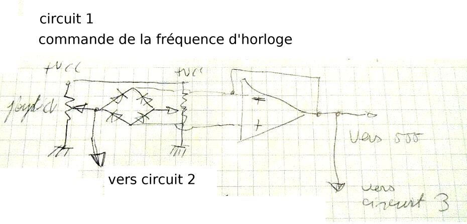

    Pour générer ces trois signaux à partir d'un joystick, j'ai une idée de circuit (désolé pour la qualité des esquisses)
    Tout d'abord le circuit pour générer les tops d'horloge (clock):
    http://forums.futura-sciences.com/at...1&d=1399579804

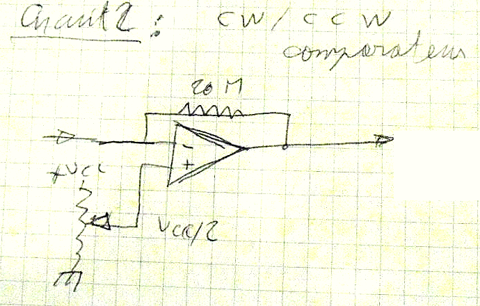

    Ensuite celui pour la commande de direction de rotation:
    http://forums.futura-sciences.com/at...1&d=1399579984

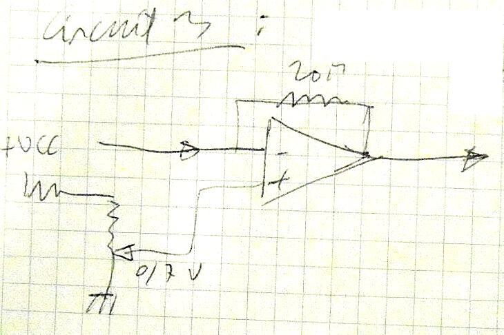

    Et finalement celui pour fixer la largeur de la zone neutre, au voisinage du point de repos du joystick. Lorsque le joystick se trouve à ce point, le L 297 est inactivé (pin Enable) et la position du moteur est maintenue.
    http://forums.futura-sciences.com/at...1&d=1399580213
    Commentaires? propositions?
    Il s'agit seulement d'une idée de départ. Est-ce que quelqu'un a connaissance d'un quelconque circuit générant les 3 signaux nécessaires à partir d'un joystick? Je ne voudrais pas réinventer la roue...
    merci d'avance.

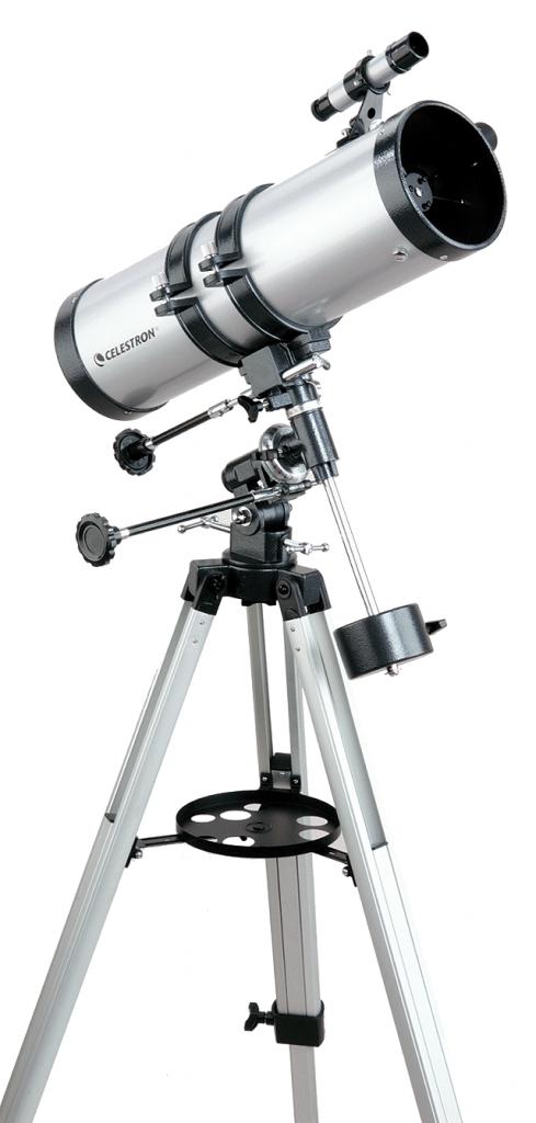

    En fait, j'ai déjà fait quelques essais en poursuite manuelle. J'utilise un petit télescope comme celui-ci:
    http://forums.futura-sciences.com/at...1&d=1399629457
    On les trouve parfois pour moins de 100 Euros.
    J'utilise une webcam débarrassée de son objectif, fixée en lieu et place de l'oculaire. Je visonne l'image sur l'écran de mon laptop.
    Pour poursuivre un aéronef, il faut desserrer les deux vis de blocage de la monture polaire, et en saisissant le fond du tube du télescope avec la main, on arrive à suivre les avions volant à haute altitude, particulièrement s'ils laissent une traînée. Ou les Parapente. Mais c'est pas très facile, il faut de l'entraînement.
    Surtout que la posture n'est pas très confortable.
    En revanche, si les mouvements du télescope pouvaient être contrôlés avec un joystick, la main bien posée sur une table, je suis persuadé que l'on gagnerait en précision.

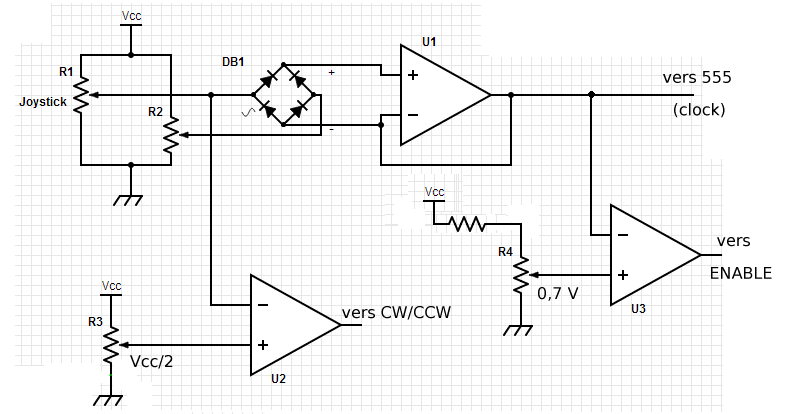

    Voici le schéma mis un peu au net. Rappelons qu'il s'agit d'envoyer les bonnes indications du joystick au L297.
    http://forums.futura-sciences.com/at...1&d=1399704734
    Le pont de diodes sert à générer une tension positive de part et d'autre du point milieu du joystick. Elle va servir à commander la fréquence des impulsions générées par un 555, qui vont être envoyées à l'entrée horloge du L 297. Plus la fréquence des impulsions sera élevée, plus le moteur pas à pas tournera rapidement.
    Pour avoir un moteur immobile au voisinage du point milieu du joystick, U3 fonctionne comme un comparateur. Il faut que la tension de commande du 555 soit supérieure à 0,7 V pour que le L 297 actionne le moteur. En-dessous de 0,7 V, le moteur ne tourne pas, quelle que soit la fréquence d'horloge.
    U2 est également connecté comme un comparateur, mais il bascule au voisinage du point milieu du joystick. Il indique au L297 s'il doit faire tourner le moteur en avant ou en arrière.
    Commentaires?

    Antoane
    Responsable technique
    Re : actionner une caméra avec un joystick
    U1 devrait être monté en amplificateur de différence.
    Antoane
    Sachant qu'avec un µC, tu simplifies joliment l'ensemble
    Nota : si qqn a une idée pour supprimer ce pont de diodes pas super élégant, je suis preneur aussi
    Dernière modification par Antoane ; 10/05/2014 à 09h49.
    Yvan_Delaserge
    Je n'ai malheureusement pas l'expérience nécessaire en matière de uC. Mais comment faire plus simple qu'un LM 324, un 555 et trois potentiomètres?
    L'idée, c'est de transformer une courbe en rampe en une courbe en V. Comment t'y prendrais-tu, toi?
    Amicalement,
    Yvan

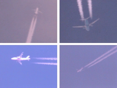

    Voici quelques images obtenues avec le télescope dirigé à la main.
    ça devrait aller mieux avec un guidage par joystick.
    Remoi,
    Là on ne sait si ce sont des images seules (photo) ou des extraits d'images vidéo ?
    Il est bien évident que l'on peut arriver à prendre une photo, mais faire un suivi c'est tout autre chose.
    Si manuellement avec ton télescope tu ne parviens pas à suivre ton objet (ton temps de réaction est IMMEDIAT)
    , je me demande comment tu espéres faire MIEUX parce que tu auras un joy. (tu seras toujours tributaire de...toi meme
    et de ton temps de réaction !!)
    L'idéal c'est le "verouillage visu" sur la cible si tu veux suivre en continu ....mais c'est pas le meme probléme .
    Antoane
    Avec un µC, tu n'as besoin que :
    - d'un µC en DIL8 ;
    - d'un condensateur de découplage ;
    et voilà, en remplacement des comparateurs, du VCO, des multiples potentiomètres et du L297...
    J'aime pas (je connais pas) les µC, mais faut reconnaitre qu'ici, ca simplifierait le design.
    Ca m'était plus ou moins passé par la tête, merci
    Une idée serait de référencer le zéro du VCO à Vcc/2 ; ceci dit, j'arrive pas à grand chose d'intéressant. Cf PJ : c'est plus joli mais pas forcément plus simple. Et je suis pas sûr à 100% que ça marche...
    Nom : LTN_fs.png
Affichages : 467
Taille : 12,8 Ko
    R1+R2 représente le potentiomètre, \alpha représente la position du curseur.
    La sortie est prise sur le collecteur de Q1.
    C1 règle la durée de base de la période du signal d'horloge.
    C1 se charge par le curseur du potentiomètre, par un générateur de thévenin donc la tension comme la résistance interne sont fonction de la position du curseur.
    U1-U2 est un comparateur à fenêtre qui court-circuite C1 lorsque la tension à ses bornes est trop grande.
    La simu montre que la caractéristique f=f( | \alpha | ) n'est pas parfaitement symétrique mais qu'elle est monotone.
    Il est possible d'accroitre la linéarité et d'améliorer la sensibilité en ajoutant une résistance en série avec le curseur du potentiomètre.
    Ce sont des photos extraites de clips vidéo.
    Le problème avec le suivi à la main, c'est que l'on est dans une posture peu confortable. Il faut empoigner le télescope à la base du tube, tout en tournant la tête vers l'écran du PC. Avec un joystick, on a la main posée bien à plat sur la table.
    Comme les avions suivent une trajectoire rectiligne, l'azimut et l'élévation de la monture du télescope varient à vitesse pratiquement constante lors de la poursuite. Avec un Joystick, une fois que l'on a trouvé le point exact, on ne bouge plus et les moteurs continuent à tourner à vitesse constante. La poursuite se fait toute seule. Alors qu'en déplaçant le télescope à la main, il y a toujours des oscillations de part et d'autre de la position optimale.
    Pour verrouiller la poursuite, j'avais pensé à un système à 4 cellules photo-électriques à poser sur l'écran, en entourant l'image de l'avion. Comme le ciel à l'arrière-plan est de couleur et de luminosité uniformes, dès que l'image de l'avion passe sous une des cellules photo-électriques, elle est détectée. Il reste à concevoir une boucle de réaction qui déplace le télescope dans la bonne direction et avec la bonne vitesse, pour ramener l'image de l'avion entre les quatre cellules. Mais c'est plus facile à dire qu'à faire!

    Donc ton montage est destiné à la commande de fréquence. Il remplace les 4 diodes et l'ampli op de mon montage. Il manque l'oscillateur. Comment est-ce que je peux faire varier la fréquence d'un 555 avec ton montage?
    Il reste la commande gauche-droite et l'espace mort près de la position centrale du joystick.
    Quel est l'avantage de ton montage par rapport à celui avec les 4 diodes et l'ampli op?
    Amicalement,
    Yvan
    Tu as sur le collecteur de Q1 directement le signal d'horloge (entre niveau haut = Vcc et niveau bas = Vm) à envoyer au L297.
    La zone "morte" est entre +/-1V (15% de la pleine échelle), définie par V+ et V-, générés par le pont R4--R7.
    Le bit de sens peut être généré comme en PJ.
    Le enable est généré par filtrage de l'horloge : si il y a un signal d'horloge, c'est qu'il faut tourner. Sinon pas
    Une alim symétrique simplifierait l'ensemble.
    Il est plus joli.
    Le pont de diodes, personnellement, je trouve ça sale.

    Bien sûr, dans tous les cas, la boucle de correction continuera à passer par l'opérateur humain (moi!)
    Pour suivre un avion, il faut que les conditions météo soient telles que l'avion laisse une traînée de condensation derrière lui. C'est comme cela que j'ai fait les photos ci-dessus. Tu remarques que tous les avions sur les photos laissent une traînée.
    En tournant le télescope, on cherche la traînée et quand c'est fait, il faut la remonter jusqu'à l'avion. C'est à dire qu'il faut aller plus vite que lui. Quand on a l'avion dans le champ du télescope, il faut ralentir pour que le champ de vision se déplace à la même vitesse que l'avion.
    Comme la traînée est rectiligne, pour que le télescope la suive, il faut que l'azimut et l'élévation varient selon une fonction linéaire dans le temps, chacune avec une pente différente.
    Avec une monture motorisée, cela veut dire que les deux moteurs vont tourner chacun à sa vitesse propre, mais qui va rester pratiquement constante du début à la fin de la poursuite. Avec le joystick, il s'agirait de trouver une position telle que le télescope remonte la traînée de l'avion. Quand c'est fait, on n'y touche plus (il faut bien sûr un joystick sans ressort de rappel vers la position neutre). Pour modifier la vitesse à laquelle le télescope remonte la traînée de l'avion, il faudrait une deuxième commande, par exemple un potentiomètre double en série avec ceux du joystick, mais de résistance 10 fois plus faible.
    Tout ça c'est pour un avion qui vole en ligne droite, en laissant une traînée. Tu peux donc prédire où il va se trouver à l'instant t+1.
    Naturellement, pour suivre des parapentes, ça va être bien plus ardu!
    Amicalement,
    Yvan
