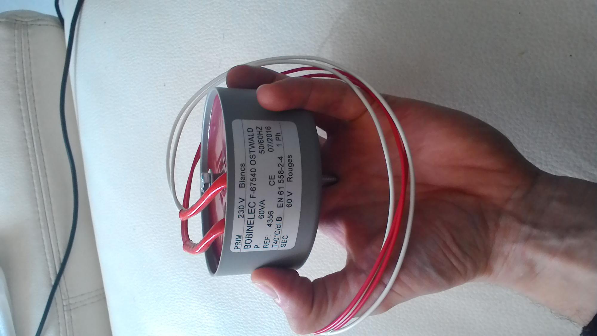

    J'ai un appareil fonctionnant sur le 220v avec un transformateur.
    Sur le transformateur l'étiquette annonce :
    Prim 230v
    P: 60va 50/60Hz
    sec 60v
    Je voudrais que cet appareil fonctionne sur une batterie 12v, n'ayant aucunes connaissances pour fabriquer un élévateur de tension j'ai cherché sur le net et ai trouvé ça :

    Re : élévateur de tension
    ton transformateur est probablement pas un transformateur mais un bloc alimentation qui sort une tension continue ...
    Et donc le convertisseur que tu propose doit convenir, pour peu que tu règle la tension de sortie à 60V.
    Il sera prudent de vérifier réellement la tension de sortie du bloc secteur actuel, avec un multimètre.

    faudrait savoir si "l'alim" sort du continu ou de l'alternatif
    rien n'est précisé , une photo aidera

    Je vais brancher l'alimentation pour vérifier la tension en sortie et le type de courant AC/DC.
    Voilà une photo du bloc alimentation

    Prise de mesure... bémol, l'alimentation sort du 67v alternatif.
    Mais je me pose la question sur l'importance entre dc et ac.
    Je vous explique un peu plus en détail, ça concerne la pose d'un film opacifiant sur les vitres de mon camping car, c'est du film qui est opaque au naturel et qui une fois mis sous tension devient transparent. Le film est si j'ai bien compris composé de cellules qui sont dans le désordre, et qui une fois alimentées se mettent toutes dans le même sens ce qui rend la transparence possible.
    Tout ça pour dire que selon ma logique qui l'est pas toujours, ça devrait fonctionner aussi bien en alternatif qu'en continu, un peu comme les ampoules 12v à filament.
    Vous en pensez quoi ?
    Donc ton film est un dispositif à cristaux liquides et cela doit fonctionner en alternatif pour ne pas électrolyser(detruire) les cellules,un écran LCD est aussi piloté en alternatif.

    en dehors des convertisseurs 12 => 230 qui ne te plaises pas la solution serait de bricoler çà , il n'y a pas beaucoup de puissance à fournir.
    Les schémas de convertisseur 12Vdc => 230Vac seraient utilisables en changeant le transfo .

    Normalement cela doit pouvoir manger du carré donc un bidule adapté de çà devrait faire l'affaire le transfo sera un 115/230 => 2x15 environ on sort sur l'enroulement 115 la tension crête sera conservée.

    Cela devrait aller mais 150W c'est beaucoup trop,le transfo d'origine fait 20/30 VA à vue d'oeuil. Tu pourras brancher un éclairage sur la sortie 220.
    Pour la forme d'onde je pense que cela ira mais çà seule une manip pourra le confirmer.

    L'alim fait 60 VA ( voir sur plaque signalétique)
    @horne tovore: La taille d'un transfo ne dépends que de sa puissance...donc c'est pas forcément...gros.
    Ton transfo doit REPRODUIRE la fréquence du secteur EDF ,, soit 50 hertzs. La haute fréquence n'a rien à faire içi.
    Avec un transfo 100watts t'en as assez.
    Edit : je viens de voir le lien Ebay. Si le systéme accepte les 20 khz ..pourquoi pas. Reste un petit inconvénient

    Mais décidément je n'étais pas concentré tout à l'heure si la sortie est hachée à 20KHz cela n'ira pas le film LCD n'aimera pas.
    Donc retour à la case diy!

    faut suivre jeune homme : c'est un film electrochrome LCD .

    La première chose à faire serait de mesurer le courant effectivement consommé par la chose, et d'envoyer la datasheet... Vu que la conso est donnée au mètre carré, pour des vitres de camping car ça doit pas prendre beaucoup !

    Je veux dire que le transfo de 60VA convient peut-être pour XX m2 de film et si il a moins, si ça se trouve 20VA suffiront.
    J'ai sorti une doc de film similaire et la conso donnée est de 5W/m2. Il y a pas des masses de m2 de baies vitrées sur un camping car...
