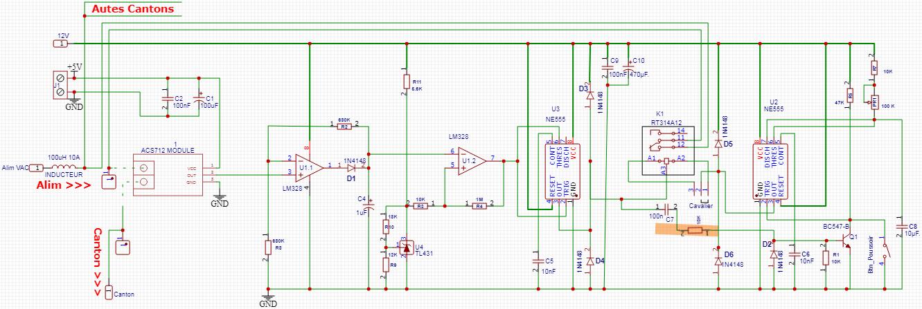

    U2 reste bloqué.
    Quelle est la tension sur sa patte 2 ?
  2. #482
    lutshur
    Re : Alimentation électrique pour locomotive Märklin
    Je suppose près de 0V.
    transistor HS, c'est ma faute.
    Tu peux mettre une 10k en série avec C7. Si tu n'as pas la place pour repercer, tu mets une patte de chacun dans les trous existants, les autres pattes soudées ensemble en l'air.
    Tu peux aussi diminuer C7 à 10nF

  4. #484
    Clemenc
    Mesure sur patte N°3 après avoir
    1) changé C7 100nF en 10nF
    2) monté nouvelle R10K en série entre C7 et D2
    U2.3
    avant CC ________ Pendant CC-------Après CC
    -----11,62----------- 11,62------------- 11,62
    Sur patte N°2 = 0,181
    U3.3
    avant CC ________ Pendant CC____ Après CC
    _____ 0--------------- 12,09------------- 0,03
    Remarque, Après mise sous tension, U2.3 mets qq secondes pour être bloquée a 11,62 et y rester.

    Erreur de ma part, la 47K (R5) n'était pas installé. Donc collecteur bc547 en l'air.
    Mais :
    U2.3 reste a à 0v avant est pendant CC
    non je n'ai pas changé bc 547

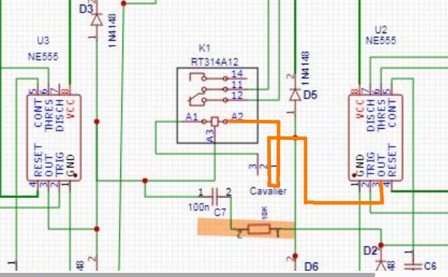

    Ne Fonctionne pas ; le relais ne bascule que très rarement et aléatoirement. Rien n'est reproductible.
    Idée : Dans l'analyse du relais en #476 la résistance des bobines entre A3-A1 d'une part et A3-A2 d'autre part est sensiblement la même autour de 240 Ω
    Pourrait-on mettre et recâbler ?
    GND sur A3
    U2.3 sur A1 qui passe actuellement de 0V à 12,2 avec BTN Poussoir
    Avec U3.3 connecté sur A2 peut il y avoir un basculement de 0V à 12V sur un CC
    Ainsi en situation normale le relais ne serait jamais sous tension. Il jouerait son rôle de bistable quand besoin

    lutshur
    Petit souci :
    - U3.3 sur A2 et GND sur A3. Le relais ne fonctionne qu'en RESET (+ sur A2 - sur A3, l'inverse de OPERATE=RESET). De plus, il va vouloir basculer dès détection de surcharge, sans temporisation.
    - U2.3 sur A1 et GND sur A1. = inverse de REST=OPERATE.
    - U3.3 et U2.3 sont à 12V en même temps. On peut imaginer que rien ne va se passer - SET et RESET simultanés. Si la surcharge disparait avant la fin de la tempo, OPERATE est toujours actif --> coupure du fusible. Si la surcharge est toujours présente à la fin de la tempo,, RESET est toujours actif --> le canton est toujours alimenté.
    Tu vas me dire qu'il suffit d'inverser A1 et A2 pour rétablir le fonctionnement normal. Ca peut se tester.
    N'oublies pas de mettre les diodes D4 à D6
    C'est quand même bizarre qu'avec 10V la bobine ne fonctionne pas comme il faut. Le datasheet montre que le minimum requis est 0,65*Unominal pour SET et 0,5*Unominal pour RESET. Soit 7,8V et 6V.

    Toujours un souci.
    Même avec D4, D5, D6 ajoutées, ne fonctionne pas.
    J'ai tout câblé costaud pour les tests.
    j'ai mis 2 ampoules, une de chaque coté du tiroir du relais.
    Le Multimètre est entre A1 et A3 du relais
    Cavalier entre 1 et 2
    Donc U2.3 sur patte A1
    Donc U3.3 sur patte A3 (centrale)
    A la mise sous tension :
    Une des 2 lampes s'allume
    Pendant environ 10 secondes multimètre = 0.08 et après = 10,46
    Un bref court circuit ne provoque rien et multimètre reste à 10,46
    BTN poussoir fait passer le multimètre à 0,40 mais ne fait pas basculer le relais (tjrs même lampe allumée)
    SI pendant l'intervalle de 10 secondes je branche BTN Poussoir, alors le relais bascule. Tant que je laisse BTN enfoncé, le relais reste bien basculé, mais quand je le lache, alors le relais reviens dans sa position initiale. Quand je branche le BTN Poussoir, le multimetre affiche très brièvement 12,4V et ensuite reste à 10, 46V.
    Plus rien ne fera basculer à nouveau le relais, ni CC ni BTN.
    J'espère que tu sauras interpréter tout celà.
    U2.3 sur A2.
    Si le 555 chauffe en débitant 50mA, ça va être problématique. Tu peux essayer de mesurer le courant à travers la bobine, sans rien cramer ?

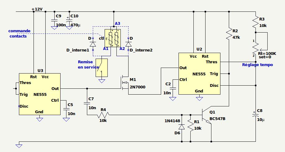

    Une variante d'utilisation du relais. Si ça t'inspire...
    Nom : Capture d’écran_2026-03-20_11-35-24.jpg
Affichages : 77
Taille : 49,6 Ko

    Oui pour #508 : Une variante d'utilisation du relais. Si ça t'inspire... Le principe me parait plus clair et je veux bien le reproduire sur EasyEda.
    Mais je ne sais pas lire du tout comment est connecté le 2N7000. Je ne comprends rien à cette partie du schéma !!
    Je n'ai pas encore pu reprendre les tests sur les modifs. Je pourai seulement m'y remettre au début Mai.
    Christian
  30. #510
    lutshur
    Gate sur la sortie de U3, Source sur la sortie de U2, Drain sur A2 du relais.
    Pour qu'il conduise, il faut que Gate=10V et Source=0V.
    Si Gate=Source, pas de conduction.
    Si Gate=0V et Source=10V, pas de conduction.
