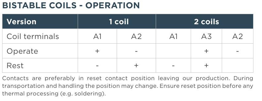

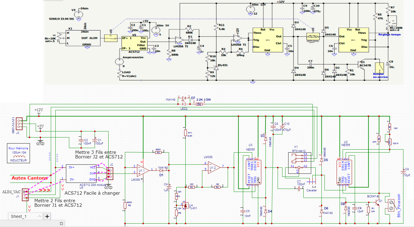

  9. #459
    Clemenc
    Re : Alimentation électrique pour locomotive märklin
    Test sur PCB Court-Circuit
    Ne fonctionne pas sur un court circuit. Le relais n'a pas basculé. Peut être est il mal branché et, tu le sais, je ne sais pas analyser le schéma.
    Un test sur un relais en stock . montre que sur les 3 bornes du solénoïde, il faut mettre le GND sur la borne centrale (A3) et donc le +12V alternativement sur les extérieures ( A1 et A2) pour qu'il bascule.
    Le Bouton poussoir n'est pas efficace.
    La diode indication de court-circuit fonctionne.
    Je mesure plus de 10.6V entre GND et respectivement A1 A2 A3 du relais
    Que proposes tu
    Christian

  10. #460
    lutshur
    Tu peux essayer
    - GND sur A3
    - +12V sur A1 ou A2. Il faut juste que le relais bascule
    - Inverser GND et +12V. Si A1 avait fait basculer, l'inversion est à faire avec A1. Ca doit rebasculer.
    Sans relais, quel est l'état de OUT de U2 avant l'appui sur le bouton ? Quel est son état pendant l'appui ? la résistance variable de 100k à mettre à sa valeur maxi pour avoir le temps de mesurer.
    De même, l'état de OUT de U1 pendant le court-circuit ?
    Dernière modification par lutshur ; 11/03/2026 à 12h09.

  12. #462
    Clemenc
    Question, C'est le bc547 qui commande au relais de basculer ? est ce qui'il fait bien son job ? C'est peut être pour cela que le relais ne bascule pas.
    Dernière modification par Clemenc ; 11/03/2026 à 21h34. Motif: insuffisament bien rédigé
  13. #463
    lutshur
    Re : Alimentation électrique pour locomotive Märklin
    A1+ et A2- = fermé
    A1- et A3+ = ouvert
    Etonnant.
    A1+ et A2- = bobines en série. Il faudrait le double de la tension pour faire basculer.
  14. #464
    lutshur
    Non, il inverse le signal de sortie de U1 pour attaquer le trigger de U2, déclenchant la temporisation.
    Il me faudrait les états des deux OUT. et tant qu'à mesurer, la sortie de U1.2 lors d'un CC
    Avec les tolérances des composants, il se peut que la sortie de U1.2 ne déclenche pas U3.
  15. #465
    Clemenc
    A propos du BC547 tu écris :
    Je ne vois pas sur le schéma Le BC547 relié a U1. Mais bon, je ne sais pas comment circule les électrons entre les composants
    à propos du relais tu écris :
    Etonnant.
    Mais y a t'il suffisamment d'intensité pour le faire basculer ?
    Avant que ça crame, je n'ai pas réussi a faire basculer le relais avec le bouton poussoir, meme avec les cavalier interchangés
    Peux tu me donner un conseil pour faire des mesures en équivalent court circuit. Je ne veux pas reproduire un court-cicuit franc, je vais tout faire fondre et tout peter.
    Christian
  16. #466
    lutshur
    Chipoteur.
    U3
    Faire un montage à part, sans le relier au réseau ferroviaire.
    Tu prends n'importe quelle alim capable de fournir 5A, mais pas plus car ça n'apporte rien de plus sauf des ennuis. Tu mets en série, l'alim, l'ACS et le CC de 4A pour faire tes essais.
    Les mesures demandées, STP, sans le relais.

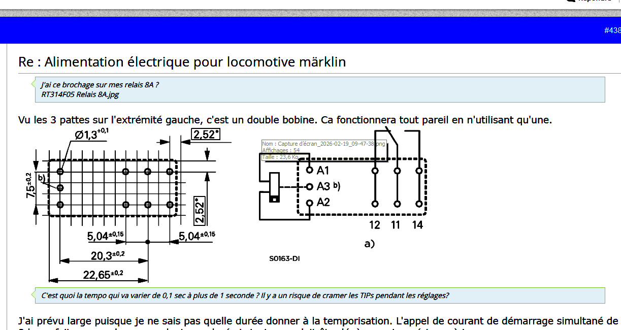

  26. #476
    Clemenc
    Compliqué ce Relais !
    Ce qui fonctionne bien avec une ampoule 24V 21 W connectée sur les pattes de sorties 11 12 14 du relais :
    +24 volts sur A3 et GND sur A2 ou A1 le relais bascule et l'ampoule s'allume ou s’éteint
    Idem avec GND sur A3 et alternativement +24V sur A2 ou A1
    Résistance entre A3-A1 et A3-A2 respectivement 235Ω et 243Ω
    .. et puisque A1+ et A2- = fermé, si tu inverses (A1- et A2+) ça doit s'ouvrir.
    De même A1- et A3+ = ouvert, donc A1+ et A3- = fermé
    Tu as raison, cela s'inverse. Mais résistance entre A1-A2 = 476 Ω (les 2 bobines)
    Bizarrerie : Le home-mettre n'indique pas la continuité (sifflement ou 000) entre les pattes 11-14 ou 11-12 du relais . Heureusement que j'ai mis une ampoule???? pour vérifier.
    Si tu as une idée
    Christian
    Nom : Relais 8 A .jpg
Affichages : 92
Taille : 283,3 Ko
  27. #477
    lutshur
    OK, le point commun des 2 bobines est A3.
    Tu peux utiliser la bobine A1-A3 seulement ou A2-A3
    Oui ? qu'y a-til d'anormal ? A1-A2 = 2 bobines en série.
    Je n'ai pas trouvé la résistance de contact dans le datasheet.
    Par contre, j'ai bien la confirmation que A3 est commun aux 2 bobines
    Nom : Capture d’écran_2026-03-13_18-32-16.jpg
Affichages : 59
Taille : 38,6 Ko
  28. #478
    Clemenc
    Résultats des tests avec la liste des éléments (#473 et 474) en place
    1) Aux bornes de C4 = 6.4V
    2) OUT de U1 Pin N°7
    * Sans court circuit = 10.85V
    * Avec Court circuit = 0.57V
    3) TL431 Entre Cathode et GND 6.25V / Ne change pas avec CC
  29. #479
    lutshur
    Cette partie fonctionne. Impeccable, la TL431 !
    Il y a tout de même une différence entre cette alim non limitée en courant et l'alim du réseau ferré qui l'est.
    4A efficaces = 4*1,414 = 5,65A crête.
    4A limités = 4A crête. La valeur efficace réelle dépend de l'écrêtage, plus ou moins poussé. Pas facile à calculer.
    Du coup, 6,4V sur C4 me laissent perplexe. Ca correspond à 3,78A crête puisque U1.1 est un détecteur de crête.
    Je me pose trop de questions. Les réglages définitifs seront à faire in situ. Pour le moment, on voit si ça fonctionne.
    Maintenant, tu mets U3, C5. Pas besoin de D3 ni D4. Je ne doute pas qu'il va fonctionner vu la sortie OUT de U1.
    Tu mets aussi U2, C7, D2, R1, Q1, C6, C8, la 10k, la 47k, le trimmer 100k. Pas besoin de D5 ni D6.
    Tu regardes les sorties de deux NE555.
    Dernière modification par lutshur ; 14/03/2026 à 11h23.
  30. #480
    Clemenc
    Sorties des 2 NE555
    Avant court circuit *** Pendant Court-Circuit
    U2_3 =11.70 ***** = 11.62
    U3_3 = 0.033 ***** = 12.05
    Après court circuit
    U2_3 = 11.70
    U3_3 = 0.128
