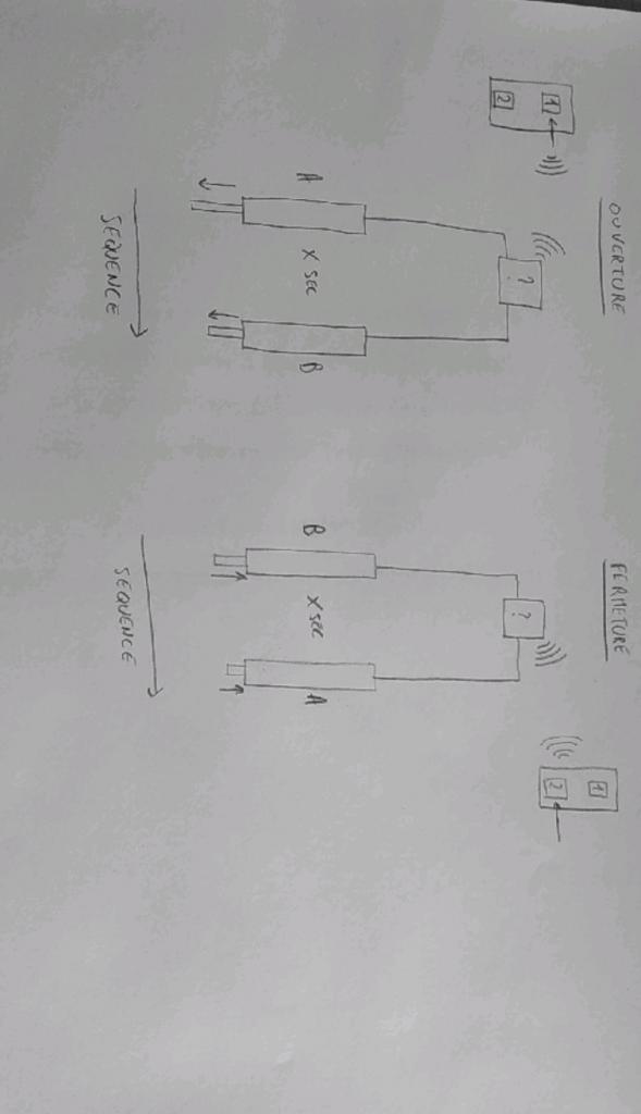

    Dans le but de faire fonctionner 2 vérins électriques 12v à quelques secondes d'intervalle, existe t'il un circuit radio commandé prévu à cet effet ? Peut etre un programme pour arduino ?
    La finalité étant d'automatiser l'ouverture/fermeture d'un escalier escamotable par simple pression d'un bouton sur la télécommande.
    Merci d'avance pour vos éclairages

    en gros, j'appuie sur le bouton, le vérin A démarre, et qq secondes après, le vérin B démarre aussi
    la séquence est toujours pareille, ou alors, parfois, le B démarre avant le A ??

    Oui c'est bien cela, la séquence est toujours la même.
    Vérin A puis vérin B quelques secondes plus tard pour l'ouverture pour l'inverse pour la fermeture : vérin B puis quelques secondes plus tard vérin A.
    A savoir que ces vérins sont équipés de fin de course internes donc pas besoin de retour d'informations vers le circuit. Juste des temporisations ... Enfin je pense

    ok, fait nous un petit schéma du circuit de commande de tes vérins , qu'on "cogite"

    Ci dessous un schéma, de principe plutôt :

    ah oui, mais non
    c'est du schéma du circuit électrique de la commande actuelle, dont on a besoin, pour voir comment le faire évoluer/modifier

    Il n’y a pas de circuit actuellement, le système est entièrement manuel

    aaahhh, booooonnnn c'est pas pareil alors
    petite précision, pourquoi un "décalage" entre le fonctionnement des vérins ?
    il y a un bouton ouverture et un bouton fermeture , ou le fait d'appuyer un bouton, inverse l'action
    est-il prévu un stop au cas ou
    que doit faire l'ensemble suite à une panne de courant , quand celui-ci reviens ?
    bref, il faudrait un cahier des charges

    Il faut un décalage pour permettre d'abord l'ouverture de la trappe (vérin A) pour le déploiement de l'escalier (vérin B). Finalement des capteurs fin de course seraient peut être plus simple ?
    Oui un bouton "Ouverture" et un "Fermeture"
    Pas de soucis pour le bouton stop (coupure du transfo 230v=>12v)
    L'idéal serait que le système reste en position lors d'une coupure de courant.

    tu peux fairet un montage avec des fins de courses, plus une gestion de tempos pour générer un status "erreur"

    tu peux faire une table de vérité et posé des équation?
    En entrées tu peux mettre :
    - contacte monté (contacte monté du module de réception de la télécommande)
    - contacte descente (contacte descente du module de réception de la télécommande)
    - contacte fin de course haut du vérin A
    - contacte fin de course bas du vérin A
    - contacte fin de course haut du vérin B
    - contacte fin de course bas du vérin B
    En sortie (mais peuvent aussi servir en variable d'entrées pour les équations) :
    - vérin A monte
    - vérin A descend
    - vérin B monte
    - vérin B descend
    - tempo vérin A monte
    - tempo vérin A descend
    - tempo vérin B monte
    - tempo vérin B descend
    - erreur
    Dernière modification par DAT44 ; 07/04/2020 à 21h45.
    DAT44
    Re : Circuit double relais 12v temporisés télécommandés
    tu doit aussi géré pour le mode "erreur" les contactes de fin de tempo ...
    Gestion de RAZ des tempos ?
    simplification éventuel ?
    - une seule tempo pour la monté et la descente du vérin A
    - une seule tempo pour la monté et la descente du vérin B
