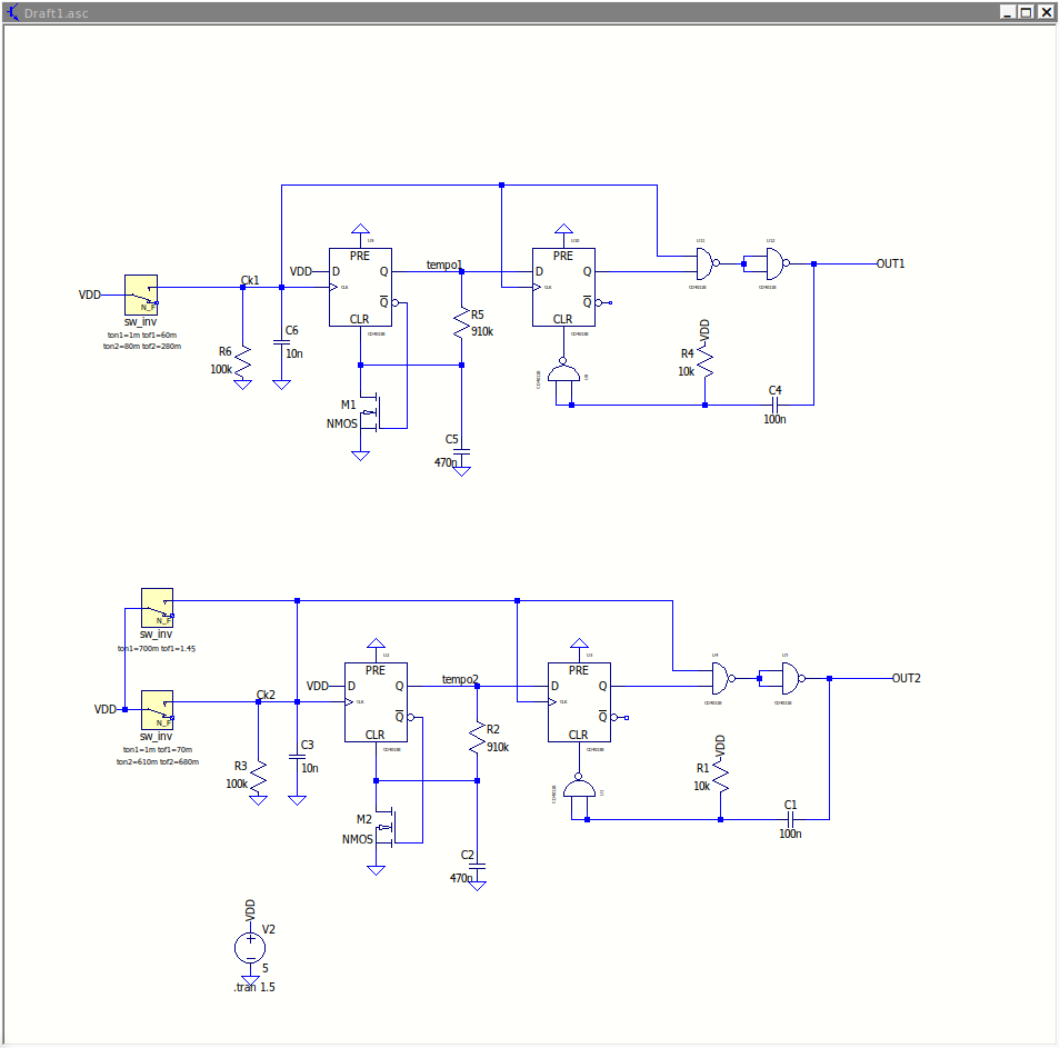

    Peut-être que le diagram va aider à la comprehension...
    Juste pour le fun. Bien que ça ne demande qu'un CD4013 et un CD4011 + 3 résistances et 3 condos. Le Mosfet est là pour accélérer la possibilité de recommencer. Il peut être supprimé.
    Nom : Capture d’écran_2023-06-22_19-18-25.png
Affichages : 209
Taille : 37,4 Ko
    lutshur

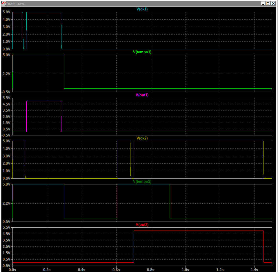

    Et l'oscillo
    Nom : Capture d’écran_2023-06-22_19-18-58.png
Affichages : 218
Taille : 42,1 Ko
