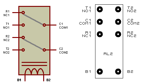

    xavmlrt
    Re : puissance resistance
    oui, je me suis bien "amusé" à dessouder....
    la sonnette du multimetre marche bien en tension aussi...
    au bilan : le relais ne relaie pas, et ne bascule pas. HS
    sur les trous de la carte, les positions de T1 et R2 sont toujours en contact, comme T2 et R1, et comme C1 et C2
    En position repos, les 6 sont en contact: sur le relais au repos, C1 et R1 sont en contact ainsi que C2 et R2 .....
    si le relais était bien activé, on aurait c1 en contact avec T1, donc avec R2, et C2 en contact avec T2 et R1. Du coup, à nouveau les 6 en contact
    je n'y comprends rien!!!
    ou alors il y a un autre problème sur la carte qui induit le contact T1/R2 et T2/R1, et du coup, le relais ne serta à rien!

  30. #60
    "sur les trous de la carte, les positions de T1 et R2 sont toujours en contact, comme T2 et R1"
    reliés par une piste ?
    dans ce cas ce relais sert à l'inversion du sens moteur, il se pourrait qu'un contact collé en position travail explique le souci (je n'ai pas tout étudié en détail)
