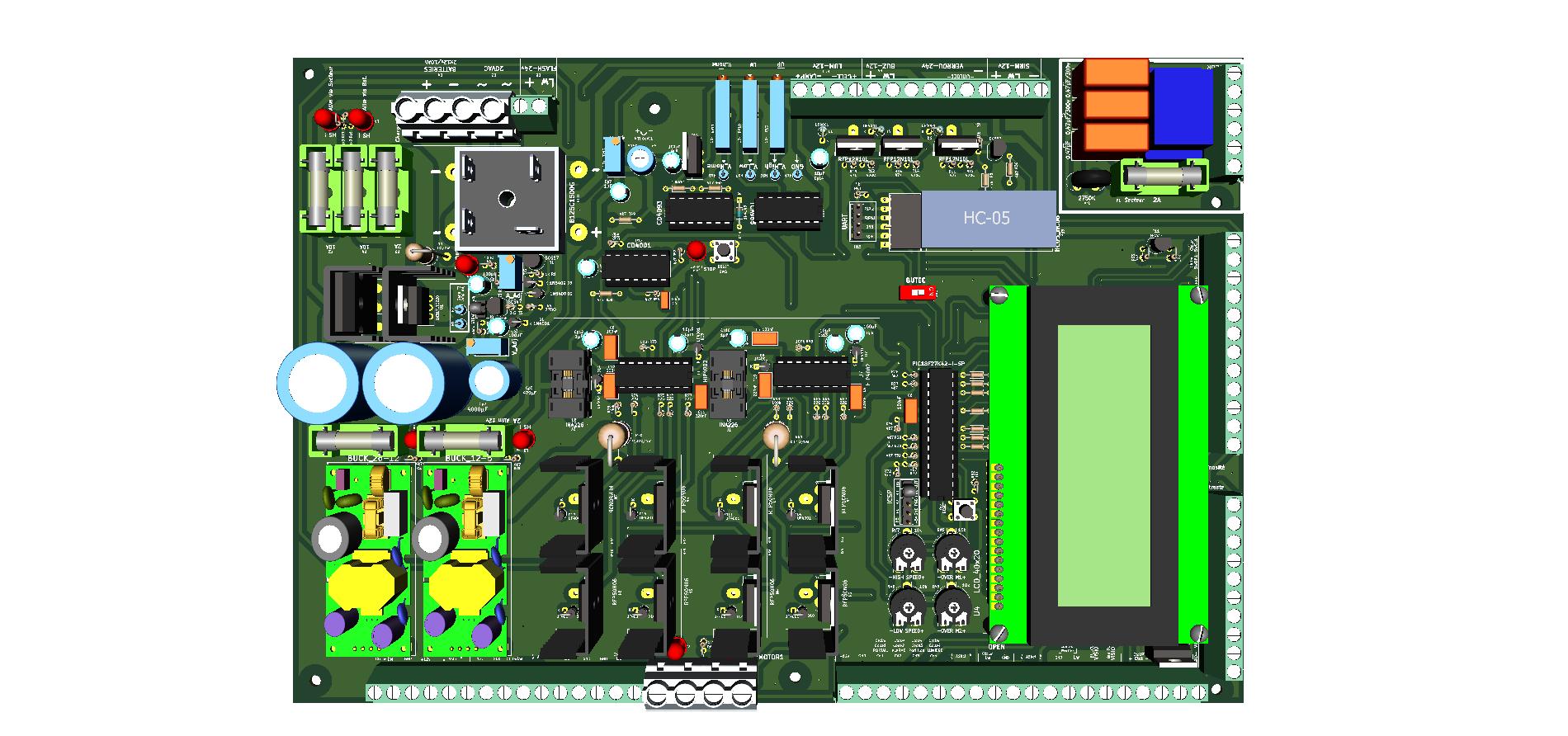

    En docs joints, un premier jet de faisabilité du PCB à partir du schéma complet actuellement en cours de finalisation.
    SCHEMA_ALL_HIP.pdf
    HIP-IMPLANTATION.pdf
    HIP-PCB-BCK.pdf
    HIP-PCB-FRT.pdf
    A suivre donc...

    bonjour c'est quoi comme CAO ?
    les mosfets en TO220 à l'air libre ?
    en HARD aop + bascule le µc peut ensuite réautoriser dans le soft à poursuivre.
    je ne connais pas les pic les µc que j'ai utilisé les ports se programment dans le soft ensuite en interne il y a les résistances de rappels.

    => KiCad5.1.7 + PCBnew + 3Dviewer
    => Ceux aux 3 périphériques, oui, ceux des ponts en H ont des radiateurs
    Difficile à lire... as-tu une vue montrant les deux couches et l'implantation (incl. le "silk screen")
    J'avais pensé que de séparer les couches entre elles et du silk permettrait de bien appréhender leur tracé.
    Les 2 couches avec le silk:
    PCB_ALL.pdf

    bonjour avant de router il faut être certain que le schéma est ok.
    pour le routage des HIP il faut que les condensateurs de boostrap soit au plus près des broches, ainsi que la diode qui doit être rapide comme indiqué par antoane, en effet on va charger la capa avec peu de temps.
    il faut intégrer que le signal PWM sera au maxi à 98 peut être 99% on aura environ 300 à 400ns pour charger la capa de bosstrap.
    le routage doit être court avec des grosses pistes.
    pareil pour le VCC +12v car on va envoyer un gros courant pour piloter les mosfets du bas.
    la capacité de la grille de ce mosfet +2000pF est grande il faut réduire Rgate passage à 10 ou 22ohms. tout dépend si f PWM est élevée ou pas.
  17. #107
    Vincent PETIT
    Animateur Électronique
    Re : Pont en H piloté par PIC18F
    Une couche dédiée à un plan de masse aurait fortement réduit les inductances des pistes des MOS. C'est un soucis que tu rentreras probablement lors de la mise au point, tu verras du ringing sur les signaux de commande et de puissance. Ils sont causés par la résonnance Cparasite et Lpiste.
  18. #108

    J'ai corrigé le schéma en prenant en compte vos nombreuses remarques.
    Idem pour le PCB, revu de fond en comble, et qui m'a pris beaucoup de temps.
    Je vous soumets les fichiers correspondants, et les Gerber sous zip qui permettent de mieux voir le routage, notamment les plans de masse supprimés au pdf (j'ai aussi mis le fichier job pour une ouverture sous KiCad)
    GERBER_Carte_Portail_2_Vantaux_24v_H-en-MOSFET_INA226-HIP4082_NEW5.zip

  21. #111
    RATAXES64
    ... Et pour le fun...
    Nom : Carte_Portail_2_Vantaux_24v_H-en-MOSFET_INA226-HIP4082_NEW5.jpg
Affichages : 138
Taille : 237,9 Ko
  22. #112
    ce qui m’intéresse c'est le schéma pas les fichiers de routages.
    par contre je ne comprends l’intérêt de router tant que le schéma n'est pas définitif.
  23. #113
