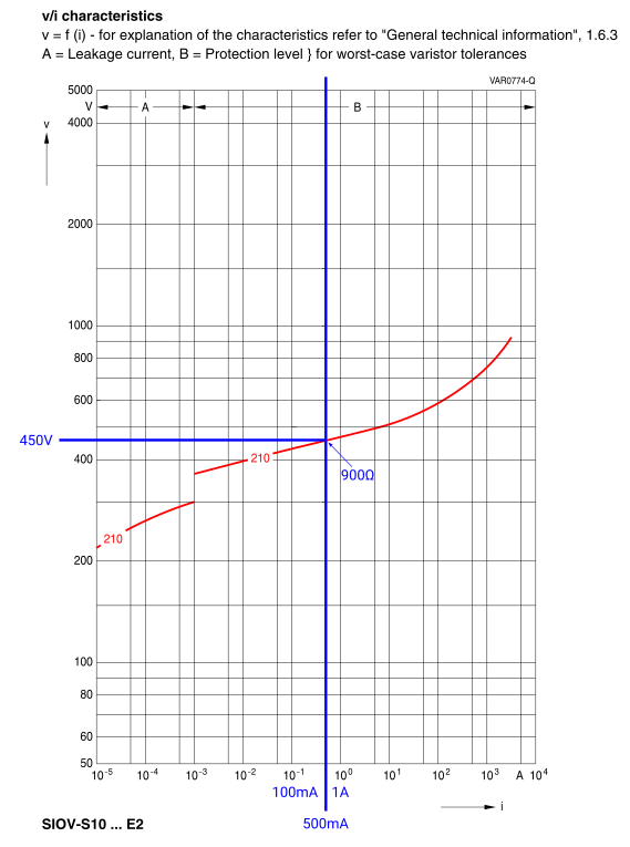

    Comme dit Pascal le fusible protègera d'un problème de sur-courant comme quelque chose qui se met en court-circuit, ça retire le risque incendie et ça protège le disjoncteur de l'installation électrique en amont (un 16A normalement)
    Pour le fusible moi je tenterai un 250mA, il peut tenir l'appel de courant un peu moins de 2ms et si pour n'importe quelle raison le courant dans le pont passe à 1A, le fusible fond en 16ms environ. Attention car les courbes ci dessous on était prise sur un fusible CMS pour l'explication mais c'est le même principe avec des courbes de fusibles cartouches classiques.
    L'autre rôle du fusible est indirect mais il protège des surtension aussi. Là il va protéger ton électronique grâce à la varistance, le but est que si cette dernière voit une surtension elle fasse fondre volontairement le fusible. Ci dessous tu peux voir la caractéristique dynamique de ta varistance. Pareil j'ai pris la série 210 pour l'explication, je ne dis pas que c'est la bonne valeur, il faut vérifier. Si cette varistance voit 450V a ses bornes, elle laissera passer 500mA elle se comporte donc comme un résistance de 900Ω. Et si tu reviens au graphique du fusible si tu considères avoir placé un 250mA, alors les 500mA que la varistance laissera passer en voyant 450V de surtension feront fondre le fusible 250mA en 100ms. Tu peux remarquer que si tu mets un fusible de 500mA, il ne fond pas, il va falloir une surtension plus grande devant la varistance.
    La torture n'est pas finie
    Comme tu le vois la surtension doit monter à 450V pour que le fusible 250mA fonde en 100ms et en toute rigueur (mais doit on vraiment aller jusque là) il faut regarder qu'est ce qui se passe de grave dans l'électronique avec 450V pendant 100ms. Est ce que quelque chose crame ? Si oui alors la protection en surtension n'est pas terrible. Faut il baisser volontairement la valeur de la varistance ?
