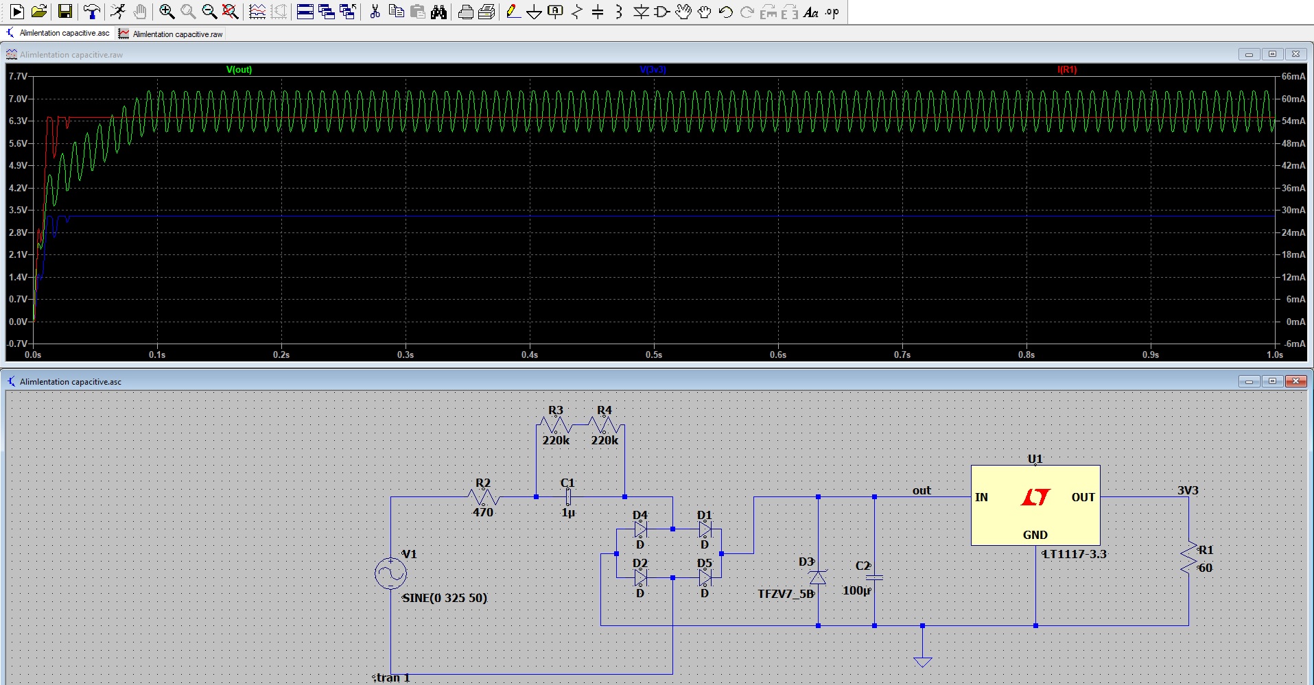

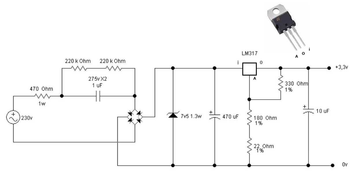

    Alim. sans transfo 3v3:
    à essayer en prototype pour ajustement valeur 1µF avec 50mA en sortie,
    prendre un condensateur de qualité, pas chinois...
    Valeurs 180ohm + 22ohm à vérifier pour 3v3 en sortie
    Nom : 3v3-50mA.jpg
Affichages : 397
Taille : 67,4 Ko

    répondu un peu tard, le temps de faire le schéma...
    pour moins de place, un LM317L peut suffire (100mA max)
    J'ai eu une yaourtière HS à cause du LNK302...
    autour du circuit, il faut encore pas mal de monde, y compris un 4,7µF 400v de qualité et une self.
    Dernière modification par Pascal071 ; 07/02/2025 à 16h56.

    peut être ceci :
    après, faut arriver à tout loger..
    Re : Alimentation capacitive
    le pont de diode est assez petit, https://www.gotronic.fr/art-pb80d-1739.htm
    le régulateur en TO-92: https://www.e44.com/composants/compo...o92-78L33.html
    avec une zener 7v5, ça permet un 470µF 16v, c'est plus petit, diam. 10 env.
    pour le 1µF X2, pas de compromis...
    pour la résistance de décharge R1, il faut un modèle qui tienne 350v, les 1/4w ne tiennent que 250v.

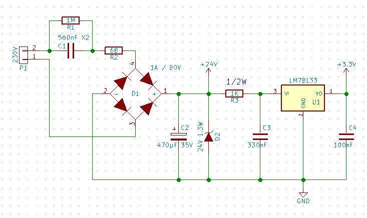

    Antoane
    Responsable technique
    Pourquoi pré-réguler sous 24V, et pas juste au-dessus de ce que demande le 78l33 ? C'est de la puissance perdu pour rien et des composant sur-dimensionnés.
    On pourrait aussi directement utiliser un régulateur shunt de 3.3V, par exemple basé sur une TL431, éventuellement aidée d'un petit NPN.

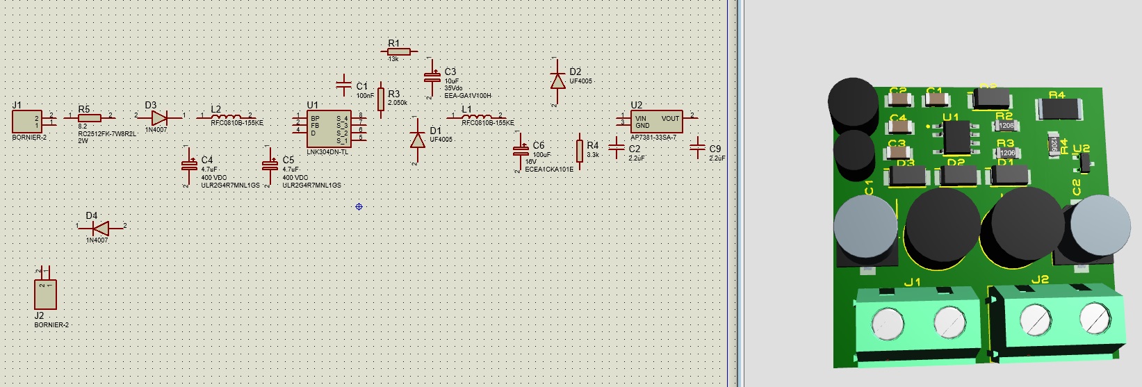

    Allez, je modélise tout ca et je reviens vers vous !
    C'est en faisant des erreurs; que l'on apprend le mieux !!
    dje8269
    Matinée instructive.
    Le choix me parait évident.

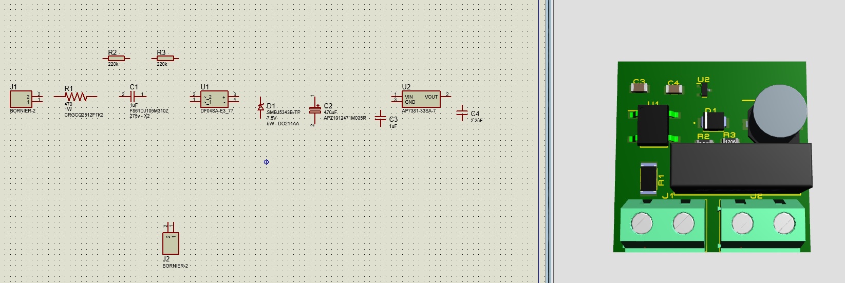

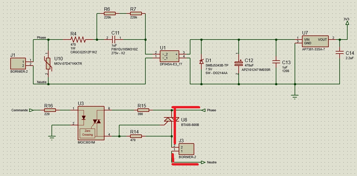

    J'ai modélisé les schémas sur un circuit de 40mmx40mm.
    Je laisse tombé le LNK302 car les composants autour sont bien trop volumineux et nombreux.
    Alors je me laisse tenter par le schéma de Pascal071.
    J'en ai également déduis que le double face était nécessaire.
    Je pourrais mettre ainsi les composants "haut" en traversants sur la face des borniers et les cms de l'autre coté.

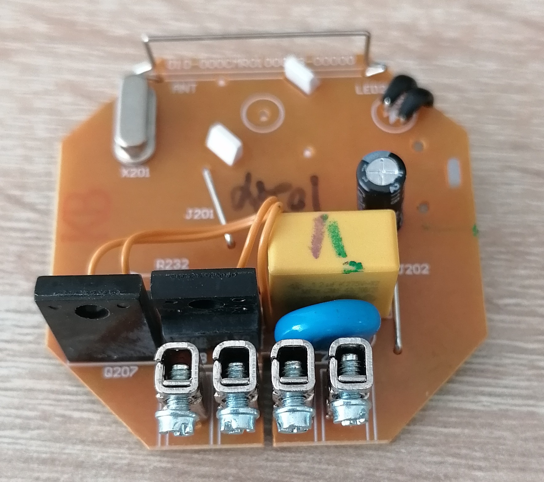

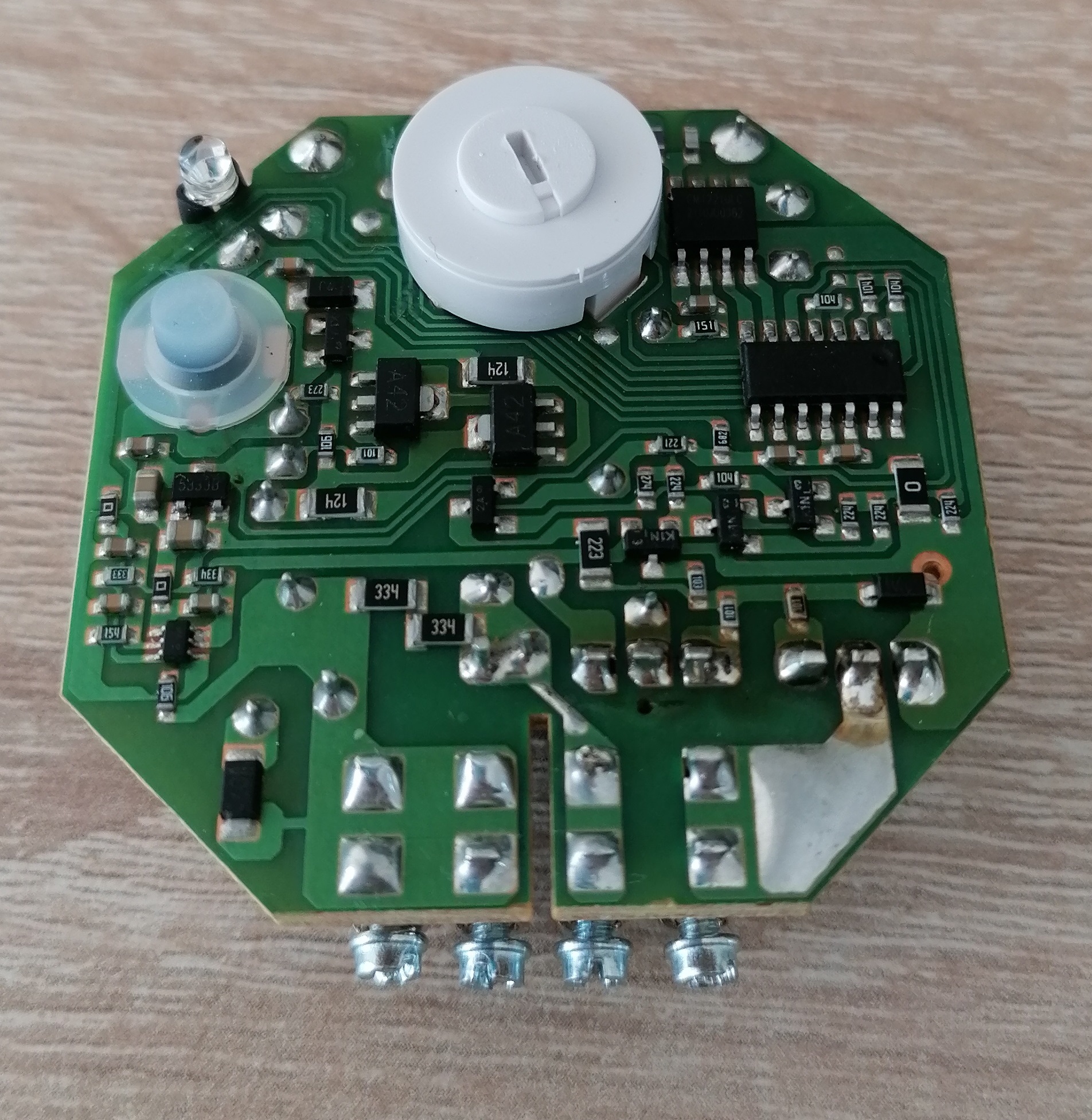

    J'ai retrouvé un boitier de pilotage led de chez leroy merlin. de la marque "Dio"
    J'ai fait une légère autopsie .
    Le Condensateur X2 est riquiqui.
    Seulement un seul condo electro de 100µF/16V .
    Pas de pont de diode .
    Le circuit fait 45mmx45mm
    Une bonne source d'inspiration
    attention aux distances entre pistes pour la partie 230v
    X2 riquiqui: il fait 0,12µF ! soit env. 10mA max. en sortie, en utilisant un pont de diodes.
    100µF avec redressement simple alternance, ondulation...
    Disponible: 3v5 et 3,5mA, ondulation 0,5v...
    Nom : 3v5.jpg
Affichages : 342
Taille : 205,6 Ko
    Dernière modification par Pascal071 ; 08/02/2025 à 13h14.
    Vincent PETIT
    Animateur Électronique
    Si je prends ma norme EN 61010-1 (norme basse tension pour la sécurité des appareils de mesurage, de régulation et de laboratoire)
    J'arrive à 4.5mm entre les pistes P et N pour satisfaire les distances d'isolement et ligne de fuite.
    J'ai pris :
    - Appareil CAT II jusque 300V efficace
    - Altitude de fonctionnement 5000m, pire des cas, donc coeff de majoration x1.48
    - Isolation renforcée ou double isolation Class II, ce qui est le cas de cette alim, donc coeff de majoration x2
    - Degrés de pollution 2 (humidité et/ou poussière possible), c'est le pire des cas car j'imagine que le montage ne sera pas encapsulé dans de la résine époxy
    Selon les tableaux de la norme :
    Valeur d'isolement nominal = 1.5mm * 1.48 * 2 = 4.44mm
    Valeur de la ligne de fuite, idem que la valeur d'isolement.
    Ces modules sont optimisés pour une consommation minimale, ce qui diminue la taille des composants..
    50mA demandés au départ, Il n'y a pas de recette miracle !
    dje8269
    Une autre simulation :
    Nom : Sans titre3.jpg
Affichages : 312
Taille : 585,8 Ko
    Ca me parait top !
    Les 50mA sont certainement sur-dimensionné.
    J'ai regarder la radio c'est 30mA maximum en émission ( puissance a fond) , plus un petit µC, une led et la commande du MOC3041, on ne pas dépasser les 40mA.
    Si je peux ameliorer les choses je peut reduire l'emission du module radio cela le fait tomber a 16mA . donc grosso modo j'aurais de 25mA .
    Allez je part la dessus pour commencer un schéma
    Dernière modification par dje8269 ; 08/02/2025 à 14h36.

    J'avance tranquillement sur mon schéma et mon typon.
    Afin de placer correctement les composants au mieux sur le typon avec les largeurs de piste nécesaire par rappoort au courant.
    Pouvez vous me confirmer qu'au final dans la partie alimentation il n'y a que très peu de courant (pistes fines) , le seul endroit où le courant est fort c'est sur le bornier J3 on je viendrais brancher mon radiateur ?
    J'ai mis des pistes de 2mm .
    Nom : Sans titre.jpg
Affichages : 331
Taille : 240,6 Ko
    Oui pour ce qui est en trait rouge, sans oublier J3.
    J'y incluerais aussi U10 (la MOV). En ajoutant qu'il faudrait vérifier le courant qui risque de la traverser.

    Je pense à ca... Avec un buck fonctionnant avec un rapport cyclique dc, on peut augmenter le courant de sortie d'un facteur (1/dc), et donc diminuer d'autant la taille du condensateur.
    Par exemple, avec dc = 33%, on divise par 3 la taille de C11, au prix d'un buck prenant 10 ou 15V en entrée -- ce qui se construit avec une petite bobine et un IC en SOT23.
    + "éventuellement" un fusible en amont de la MOV, voir utilisation de R4 comme résistance fusible (en amont de la MOV).
    Dernière modification par Antoane ; 10/02/2025 à 10h43.

    Question ; le triac va-t-il chauffer quand le radiateur sera en "ON"? le package TO-220 est trop haut ! il faudrait que je le couche ou que je trouve un autre package

    dje8269
    t il aurait alors à dissiper plus de 10 W
    Ah oui 10W c'est un probleme mon boitier en imrpession 3D ne tiendras pas. Et je n'ai pas la place pour un radiateur dedans.
    Le relais statique est il un meilleur choix ?
    Citation Envoyé par dje8269 Voir le message
    bonjour relais statique AC = triac donc c'est du pareil au même.
    en AC l'ideal c'est un relais si on ne veut pas dissiper trop de puissance
    Pas forcément des triac, certains utilisent des mosfet il me semble.
    relais statique en DC oui et c'est très bénéfique sur la puissance dissipée.
    par contre je ne savais pas que l'on pouvait faire en AC avec des mosfet, IGBT oui je savais pour des hautes tensions et des gros courant.
    mais pourquoi pas je n'ai pas trouvé de réf avec des puissances faibles
    Antoane
    Il faut extraire la puissance de la boite et la renvoyer dans l'atmosphère.
    Sans radiateur, la seule solution fiable pour 10A me semble le relais mechanique.
    Ceci dit, en isolant le composant et le dissipateur thermique, on peut aussi utiliser la masse du radiateur pour refroidir le composant.
    MOSFET ou IGBT en AC : on en met 2 en série, avec leurs sources/emetteurs commun (avec une diode en anti-parallele de chaque IGBT si elle n'est pas intégrée). On peut aussi mettre une diode en série avec chaque IGBT/MOSFET, et les mettre en parallele.
    Dernière modification par Antoane ; 11/02/2025 à 11h53.
    une question me vient à l'esprit, il serait souhaitable d'utiliser un radiateur fixe avec commande par le fil pilote ?
    merci antoane de l'explication mais comment reconnaitre les relais statiques AC avec ce type de montage y a t'il nom spécifique pour les sélectionner ou les trouver ?
