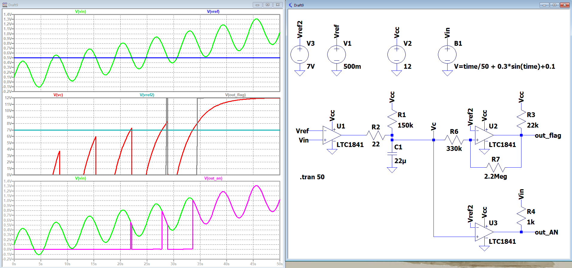

    Antoane
    Responsable technique
    Re : Montage pour comparer une tension sur une durée ?
    Si la tension fournie par l'anémomètre > à une valeur supérieure à Vref pendant X secondes alors je récupère cette tension en sortie
    Et sinon ?
    Une approache peut constituer à laisser constamment se charger lentement (typ. en 3 s) un condensateur, mais à le décharger subitement dès que Vanémo < 0,5 V. Il suffit alors de mesurer la tension aux bornes de ce condensateur.
    L'ensemble devrait se faire assez aisément avec un LM393 et une poignée de passifs.

    Antoane
    * si Vc < Vref2, alors la sortie de de U3 est à zero et V(out_A) = 0. Bonjour,
    Ca pourrait être quelque chose comme ca :
    Nom : Screenshot 2025-02-23 175703.png
Affichages : 414
Taille : 109,2 Ko
    C1 se charge à travers de R1, jusquà ce que Vin < Vref, moment auquel U1 (sortieen collecteur ouvert), décharge brusquement C1.
    Si Vin n'a pas été inférieure à Vref depuis "longtemps", il y a "longtemps" que C1 n'a pas été déchargé et la tension a ses bornes atteint Vref2. Dans ce cas, la sortie de U2 "out_flag" passe à 1. R6 (>>R1) et R7 ajoutent un peu d'hystérésis. On se retrouve ainsi avec un signal logique "la tension fournie par l'anémomètre > à une valeur supérieure à Vref pendant au moins X secondes ".
    Avec le montage de U3 :
    * si Vc > Vref2, alors la sortie de de U3 est ou circuit ouvert (sortie en collecteur ouvert) et V(out_A) = Vin.
    U1-U3 peuvent être des LM393.
    Suivant les characteristiques exactes des circuits amonts et avals, il peut falloir modifier les composants, mais ca donne une idée.

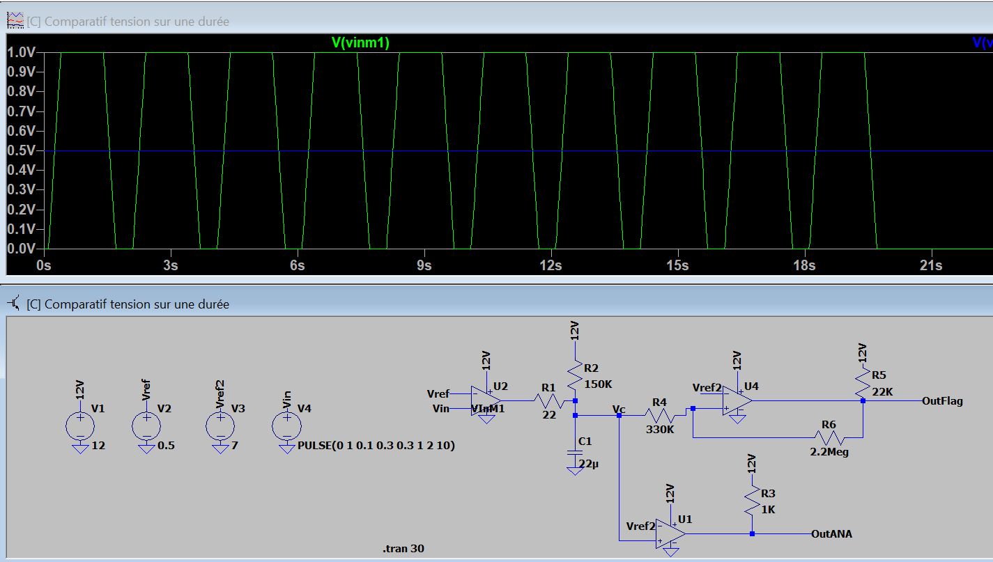

    Ordinary24
    Bonjour Antoane
    Merci pour tes schémas et tes explications !!
    J'ai tenté de reproduire tes schémas sur LTspice, mais je n'arrive pas à obtenir les mêmes simulations que toi.
    Pour Vin, je n'ai pas réussi à appliquer la même formule que toi, il m'indique une erreur.
    Donc j'ai mis sous "PULSE".
    Nom : SchemaFutura.JPG
Affichages : 371
Taille : 117,2 Ko
    En faisant la simulation; j'obtiens OutANA = Vc = Vin...
    Vois-tu une erreur sur le montage comparé au tiens ?
    Merci par avance

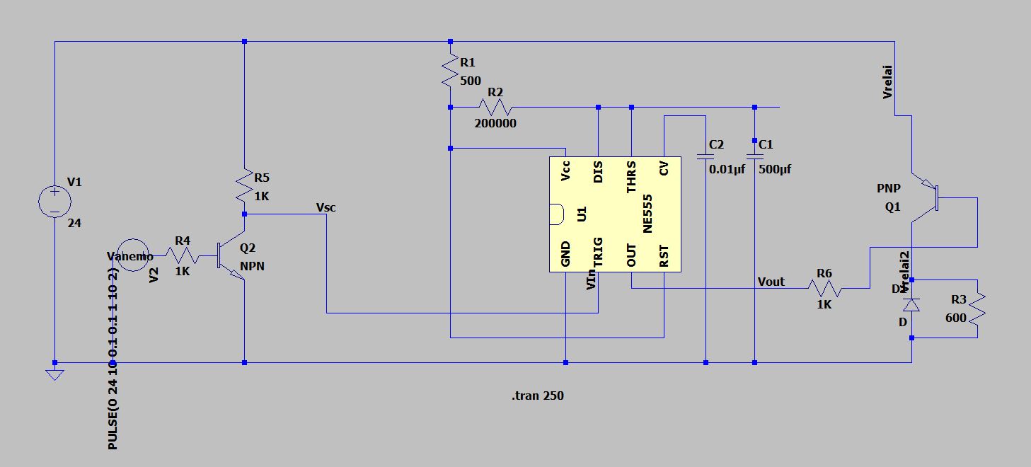

    Ordinary24
    Bonjour Pascal
    L'objectif in fine est d'alimenter un relai avec bobine 24v pendant une certaine durée (afin de pouvoir derrière envoyer une info à une entrée automate sous 24v)
    J'ai réalisé ci-dessous le schéma, pour justement alimenter un relai pendant environ 120s.
    Le but du principe de Vanemo > 0,5v pendant 3s serait de récupérer la valeur Vanémo tant que celle-ci est supérieure à 0,5V.
    De l'envoyer à un comparateur qui serait mis avec une réference de 0,5V et qui lui même piloterait derrière le transistor Q2 de mon schéma pour envoyer un état haut au NE555 et alimenter le relai 24v pendant 120s.
    Pour résumer cela donne ça :
    In fine mon projet se résume à :
    Si la tension fournie par l'anémomètre est supérieure à 0,5V pendant au moins 3 secondes, alors je souhaite alimenter un relai 24v pendant 120s minimum.
    Et bien entendu, tant que cette tension est supérieure à 0,5V je veux que le relai soit alimenté.
    Si ce n'est pas clair dites le moi
    Merci par avance pour votre aide

    mag1
    Citation Envoyé par Ordinary24 Voir le message
    Non justement l’objectif est qu’il reste collé pendant ces 120s.
    J’ai simulé mon montage avec le ne555 ça fonctionne bien sur cette partie.
    Oui c’est bien ça j’ai une alim 24v
    Suivant la description de la demande, je verrais bien un picaxe 0M2 et quelques lignes de code.
    Intérêt ; modifier les paramètres seuil et durées sans rien dessouder, et les afficher sur un LCD, soyons fous...
    MM
    Dernière modification par mag1 ; 01/03/2025 à 14h18.

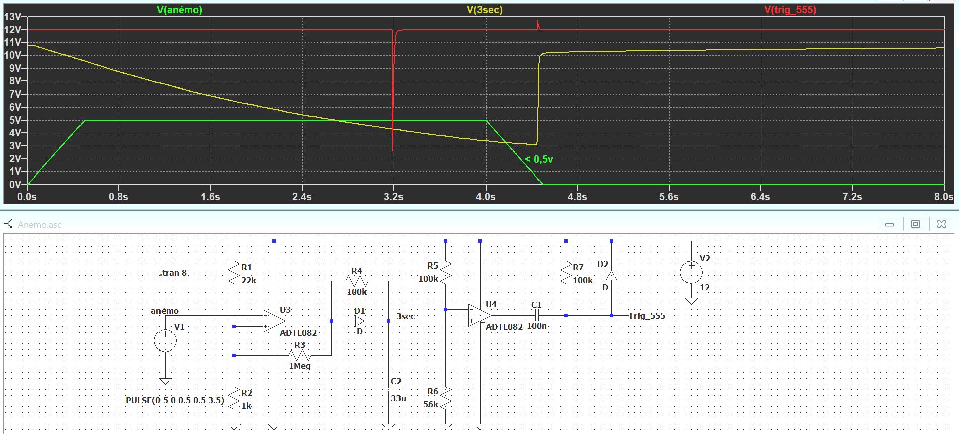

    - détecter >0,5v (avec léger hystérésis)
    - tant que >0,5v, décharger C2 par R4
    - après 3s, déclencher le 555 (TRIG monostable comme #7)
    utiliser plutôt un LM358, niveaux de sortie proches de 0v
    Reste à placer un régulateur 12v pour abaisser le 24v sur tout le circuit, TLC555 compris.

    lutshur
    @Pascal
    Il manque la réponse à ceci, relais alimenté même après 120s si Vin > 0,5V
    @ Ordinary24
    Ton V4 du #6 ne doit pas être un composant "voltage", mais "bv" pour pouvoir saisir la formule

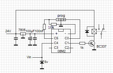

    mag1
    Re : Montage pour comparer une tension sur une durée?
    Petite solution picaxe...
    Nom : anemo.JPG
Affichages : 331
Taille : 27,7 Ko
    Le code (fonctionne en simu)
    Si la Vin dépasse 0,5V pendant au moins 3s, on alimente un relais pendant 120s. Sinon, on boucle.

    A méditer ...
    MM
    tu as raison, lutshur, j'avais pas lu...
    ça complique déjà, il faut continuer après les 120s min. tant que Vanémo > 0,5v
    vu le nombre de composants au total, personnellement je n'hésite pas, j'utilise un Picaxe...
    Nom : Anemo_120s.jpg
Affichages : 335
Taille : 40,4 Ko
    mag1

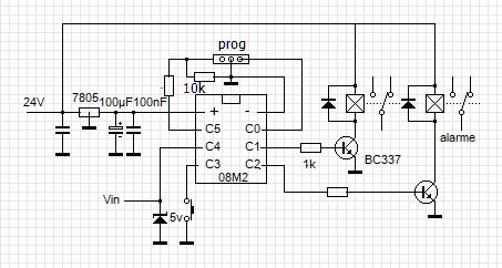

    MM
    c'est clair:
    env. 25 composants dont 3 C.I.
    Vs
    - 10 composants dont 1 C.I.
    - env. 30 lignes de code
    - paramètres ajustables
    Dernière modification par Pascal071 ; 01/03/2025 à 20h37.
    mag1
    c'est clair:
    Vs
    Si on utilise C.0 en sortie, il reste 3 broches pour ajuster des variables par potar.

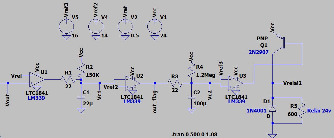

    Antoane
    Il manque une contrainte : si la tension fournie par l'anémomètre est supérieure à 0,5V pendant "longtemps" (ie plus de 123 s) puis qu'elle tombe en deca du seuil de 500 mV, le relais doit-il tomber instantannément, ou après 120s ?
    On peut faire assez aisément le second cas, ie. que :
    - le relais se colle dès que Vin a été supérieur à Vref pendant 3s
    - le relais se dècolle dès que Vin a été inférieur à Vref pendant 120s

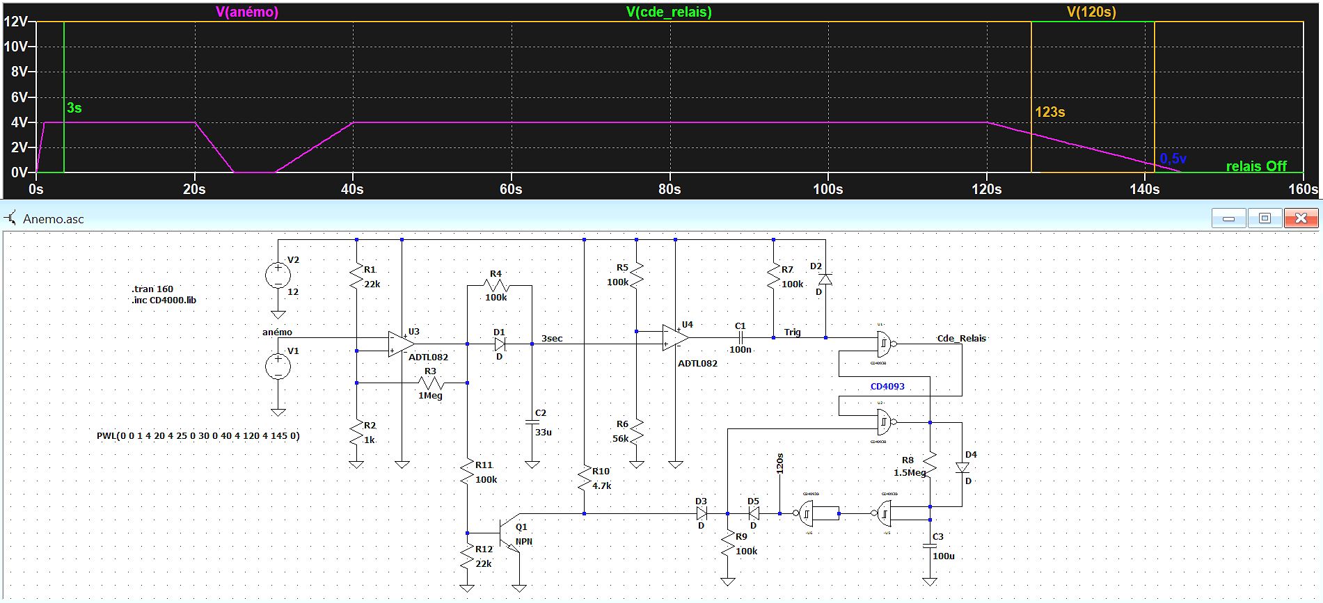

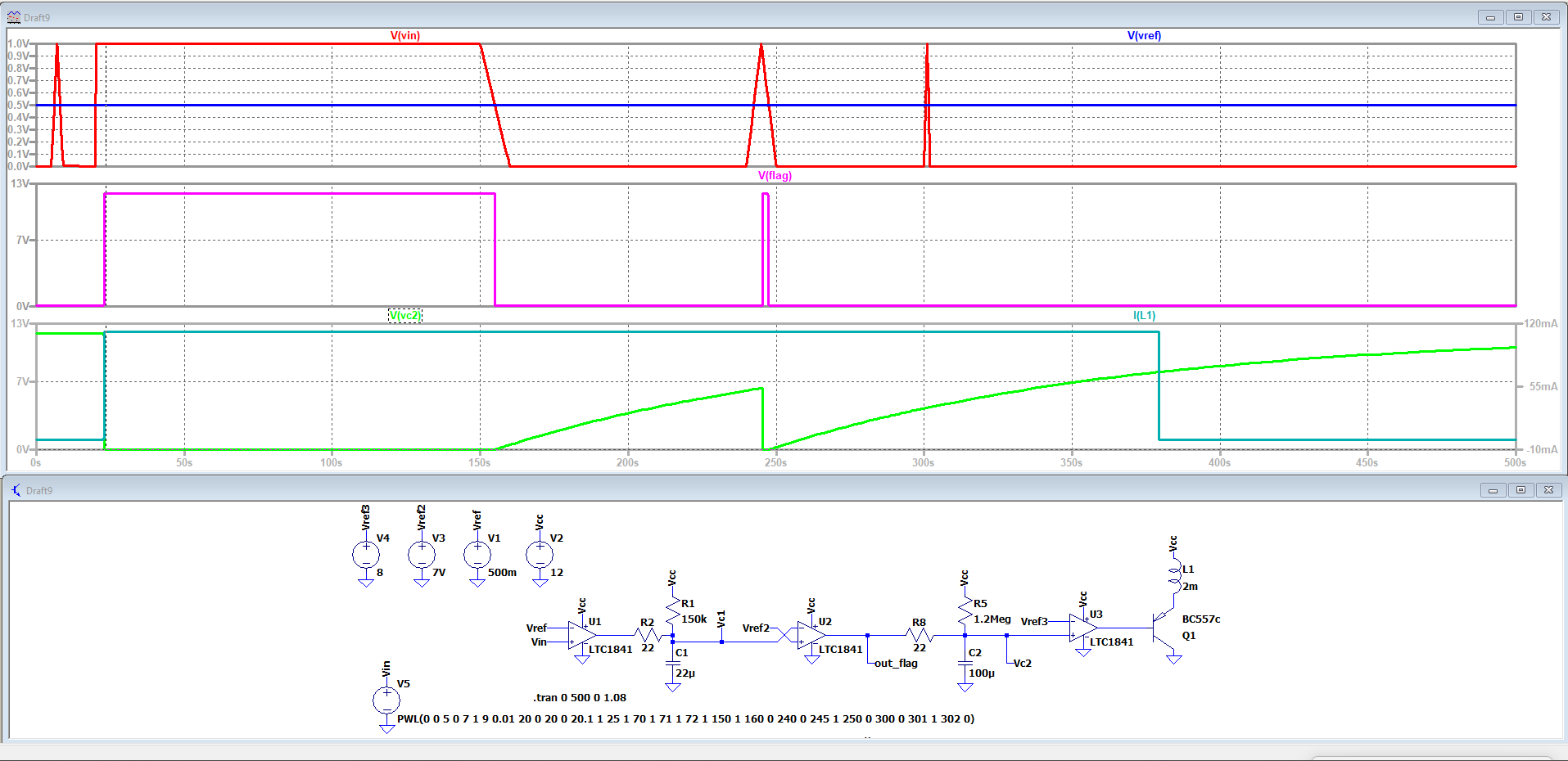

    Antoane
    J'utilise des comparateurs dont la sortie est à collecteur ouvert, et non en push-pull : leur sortie est soit à zéro, soit en l'air (et non soit à zéro soit au Vcc). Ces composants sont trés courant, en particulier pour ce qui est du tout venant qu'on trouve dans les tirroirs de (grand-)papa. Ca peut aussi s`émuler en ajoutant une diode en série avec la sortie -- c'est un peu le role de D1 dans le schéma #11, mais prise à l'envers.
    J'ai simulé avec un LTC1841 car le modèle de simulation était disponible, mais n'importe quel comparateur single-ssupply avec sortie en collecteur ouvert convient. le LM339, par exemple.
    C'est trés sous-contraint... on peut trouver plusieurs solutions y répondant.

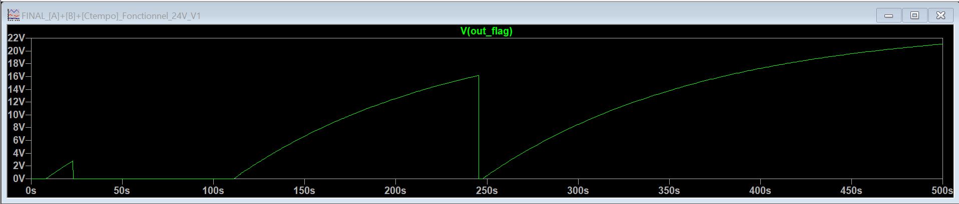

    Dans le circuit ci-dessous :
    - on crée un signal FLAG qui vaut un si Vin a été supérieur à 0.5V pendant au moins 3 s.
    - une temporisation de 120s alimente le relais. La teporisation est remise à zéro tant que FLAG est à 1.
    Par exemple sur cette simulation :
    - le tout premier pic de Vin (Rouge) est trop court pour déclencher FLAG.
    - A partir de t~20s, Vin> 500mV pendant plus de 3s, donc on commence a alimenter le relais L1 3s après que Vin soit passé au-dessus de 0.5V.
    - À t~155s, Vin passe en dessous de 500mV, donc on commence la temporisation de 120V (la tension V(vc2)
    - À t~250s, alors que la temporisation de 120s n'est pas échue, Vin passe au dessus de 500mV pendant plus de 3s, donc on réinitialise la temporisation : on décharge C2 (V(vc2) retombe à zéro).
    - À t~300s, le passage au-dessus de 500mV de Vin ne dure pas suffisament longtemps pour remettre à zéro la temporisation (FLAG est resté à 0).
    - c'est donc 120s après le dernier retour à zéro de FLAG que le relais retombe : pour t~250+120~370s
    Le montage fonctionne directementr en 24V, pas besoin de régulateur de tension. Il suffit d'un CI en DIL14 (quad comparator) ou de deux DIL8 - et il reste un comparateur en surplus. Si on est pas trop regardant sur la durée d'une temporisation, en particulier celle de 3s, (ou du seuil de 500mV) on peut remplacer un comparateur ou plus de comparateurs par un transistor. En choisissant bien, ce qui ne pose pas trop de contrainte, le relais, on peut se passer de PNP en sortie. Nota : avec ce montage du PNP, on n'a pas besoinde diode de roue-libre sur le relais.
    Nom : Screenshot 2025-03-02 122024.png
Affichages : 310
Taille : 59,8 Ko
    Dernière modification par Antoane ; 02/03/2025 à 12h28.
Affichages : 288
Taille : 246,1 Ko

    Merci pour le schéma modifié !!
    Effectivement sur mon schéma initial sur LTspice j'avais pris un "universal ampli op", et non pas un LTC1841
    Les LTC1841 n'étant pas courant je vais commander comme recommandé, des LM339
    J'ai tout simulé et ça fonctionne comme je le souhaite donc merci beaucoup
    J'ai juste modifié la partie alimentation du relai avec le transistor :
    La seule différence comparée à votre simulation est le comportement du OUT_FLAG, sur votre simulation on voit bien que ça fonctionne en TOUT OU RIEN (soit 0V soit 12v) or moi cela donne cela (sans incidence sur le fonctionnement du montage à priori) :
    Ordinary24
    Ok si ça te convient, mais le fonctionnement ne suit pas le chronogramme demandé au départ,
    la tempo 120s démarre lorsque Vout <0,5v.
    Il faut une résistane entre la sortie de U3 et la base de Q1.

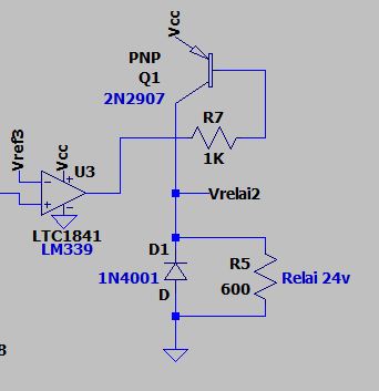

    Ordinary24
    D'accord, quel serait le rôle de cette résistance ?
    Je viens de simuler le montage avec une resistance de 1K comme ci-dessous, et à première vue pas de différence (le transistor a l'air de commuter toujours au même moment, avec ou sans la resistance)
    Nom : Schema_Futura02.03_4.JPG
Affichages : 296
Taille : 15,3 Ko
    . . . je souhaite relever un défi personnel en créant pour ce projet ma propre carte électronique . . .
    Avec le choix picaxe tu seras bien obligé de la faire ta carte. C'est un µC avec un interpréteur intégré.
    Avec le dernier schéma,
    Le relais est actionné 3s après Vanémo >0,5v.
    Mais il reste actionné tant que Vanémo >0,5v
    Ce n'est pas ce qui était compris:
    Dans ton cas, le relais reste actionné pendant 120s après que Vanémo <0,5v
    Si Vanémo remonte 3s à >0,5v, la tempo est relancée
    Le nombre de composants dépend de l'énoncé, interprété par Lutshur, Mag1 et moi même.
    le transistor a l'air de commuter toujours au même moment, avec ou sans la résistance
    C'est la différence entre une simulation et la vraie vie...
    Le transistor et la sortie LM339 vont commuter... 1 fois ! après, il seront cuits, surtout avec 24v.
    Il faut limiter le courant de base du transistor, LTspice s'en fout...
    Le relais consomme 40mA sous 24v, il faut 2mA dans la base de Q1, soit 12kohm.

    mag1
    Exemple :
    - Si Vanémo n'a pas atteint au moins 0,03v au moins une fois pendant 12h, alors alimentation d'un relai
    Ici 0,03v correspondrait à une vitesse de vent super faible (peut-être 1 ou 2 km/h)
    Une tempo de 12h, on peut le faire très simplement avec un picaxe, sans ajout d'aucun composant.
    Je ne vois pas bien ce problème de défit, dans tous les cas, c'est toi seul qui programmerait le µC.
    Mais tu fais comme tu veux...
    MM
    mag1
    La preuve, le même schéma avec un relais alarme sur la sortie C.2, en plus du relais sur C.1
    Le relais alarme est actif au bout de 12 heures, on reset par un poussoir sur C.3.(à revoir sur interruption)
    Le schéma avec alarme 12 heures
    Nom : anemo2.JPG
Affichages : 293
Taille : 32,8 Ko
    Code:
    #picaxe 08M2
    #no_data
    symbol Vin=w11		;entrée anémomètre sur C.4
    pullup %1000		;pullup sur C.3
    	do
    		do
    			if time >= 42200 then		;temps de 12h
    				high C.2	;alimentation d'un relais sur C.1
    			endif
    		loop while Vin <=6		;= 0,03V
    		if pinC.3=0 then 	;reset relais alarrme
    			low C.2
    		endif
    		low C.2  ; on coupe le relais sur C.1...si on veut
    		do
    			readadc10 C.4,vin  	;5v= 1023 => 0,5v=100 ; 0,03V=
    			if vin>=100 then 		;
    				time=0		;reset compteur seconde
    				do
    					readadc10 C.4, vin
    					if time>=3 then suite	;Vin>= depuis plus de 3s
    				loop while vin>=100
    			endif
    		loop
    suite:
    			high C.1	;relais sur C.0
    			time=0
    			do
    			loop while time <= 120
             do
                 readadc10 C.4, Vin
             loop while Vin >= 25
    			low C.1
    	loop
    Je sais, on en veut pas...c'est pas grave...
