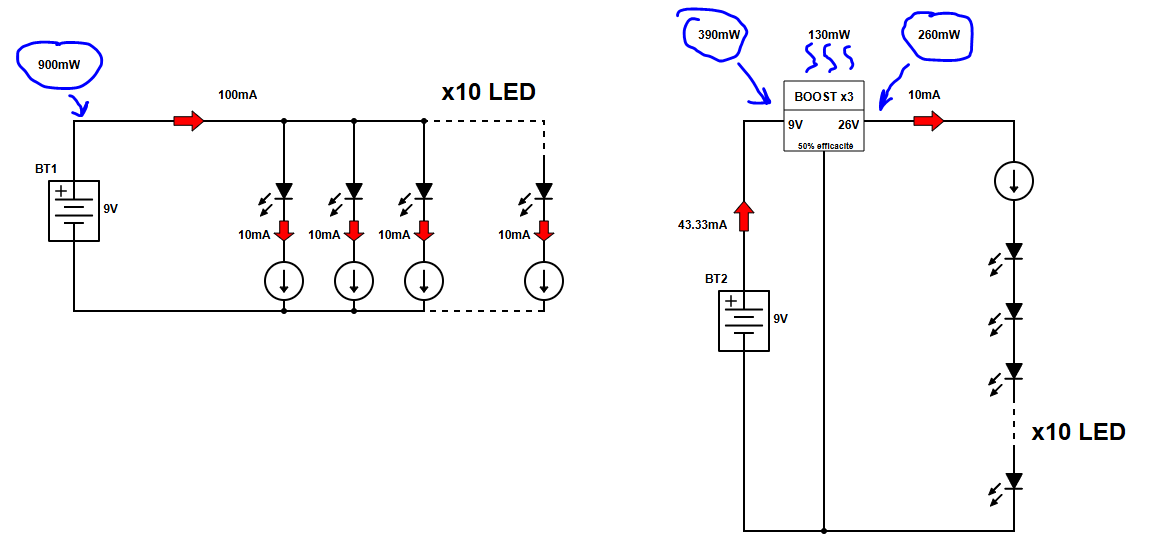

    Merci Janpolanton pour cette simulation. Que peut on en conclure?
    Je reprends l'idée des régulateurs FET . Ils régulent à disons 10mA chaque branche, ok, la led a un Vf de 3,5V . Ce qui fait 5,5V aux bornes du FET. Soit une puissance dissipée (perdue) de 10 x 5.5= 55mW /branche . soit 55 x 12 = 660 mW pour le total...
    Il y avait 4V aux bornes de la 390 ohms et 10 mA soit 40 mW et 80 mW au total . Même en tenant compte du rendement (93%) du step up, il y a une différence...ou je me trompe ?

    Oui, @mag1 tu as raison, c'est "un peu chaud" sur la consommation totale de 12 LED.
    La pile ne va pas tenir bien longtemps.
    Le point positif de cette solution, c'est la linéarité du courant LED vs tension pile.
    De toutes les façons, c'est utopique de penser tenir avec une pile de 9V.
    Il vaudrait mieux 2 accus Li-Ion en série.
    La solution la plus viable est celle basée sur le LT3498 et un accu Li-Ion.

    Oui mag1, il y a une grosse différence quand même entre passer par un boost + led en série et passer par des led en parallèle.
    Des LED avec des VF = 2.2V et un boost d'efficacité 50% et des source de courant 10mA.

    Idéalement, on utilise un boost low power prévu pour controler des leds - et régulé en courant, car la marge de tension qu'il faut laisser au régulteur de courant et pour compenser l'insertitude sur le Vf des led dégrade fortement le rendement (on perd aisément 20 points de rendement).
    Celui-ci : https://www.ti.com/lit/ds/symlink/tp...Fproducts.html est en boitier 6 broches, et ne demande que une bobines, deux condensateurs, une resistance, et une diode.
    Et encore, on peut trouver mieux, par exemple : https://www.analog.com/en/products/lt3465.html
    Je dois en avoir un, je ferai un test pour voir jusqu'à quelle tension d'entrée on peut descendre avec la même tension de sortie
    Il y a deux contraintes principales :
    - la tension min que le controlleur demande pour fonctionner (cf sa datasheet)
    - le fait qu'on boost n'est pas parfait, et qu'on évite typiquement des ration Vout/Vin > 5
