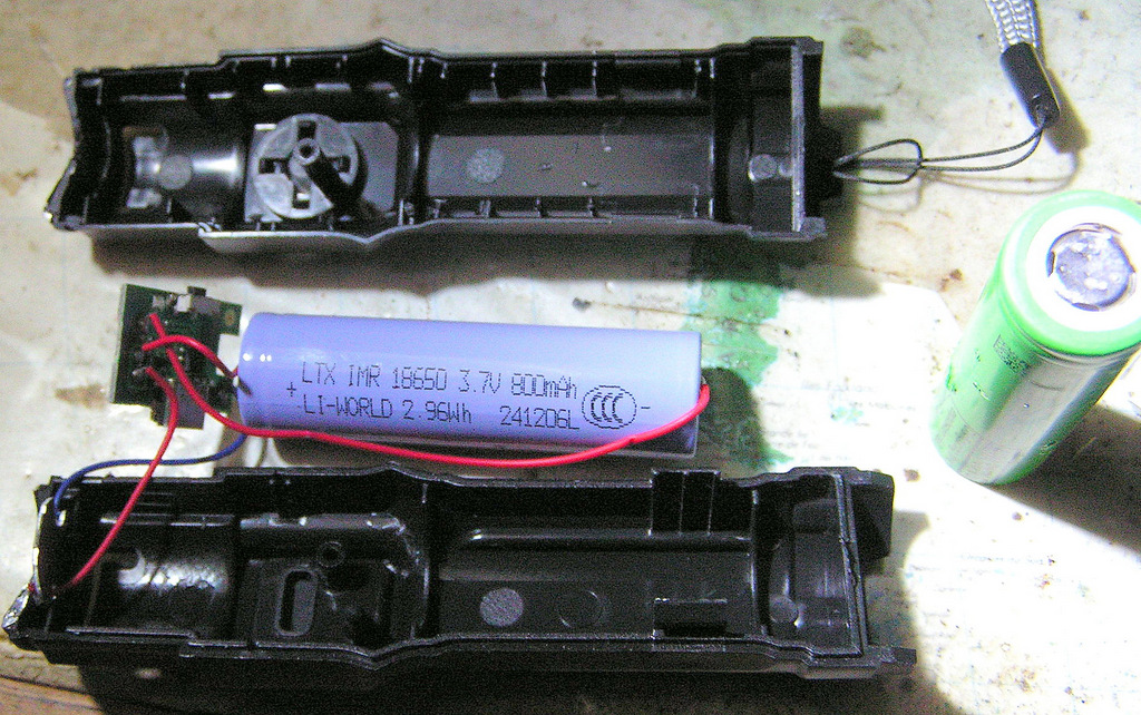

    Bonjour, j'ai une petite lampe-torche chinoise avec zoom payée une misère sur Temu et pour cause, l'accu 18650 est un 400 mAh. Je savais même pas que ça existait si faible.
    Sinon elle éclaire super bien mais son autonomie est ridicule, environ 15 mn puissance maxi. j'ai des accus presque neufs de récup de 2600 mAh, ma question: puis-je remplacer l'accu d'origine par un 2600 ? Le BMS va-t'il suivre ? Merci.

    de toutes façons, il va falloir démonter pour voir, et poster une photo de l'accu, 18650 en 400mA, ?!
    à priori, le chargeur limitera le courant à 400mA et la batterie mettra x fois plus de temps à charger

    Justement le but de ma question était d'être sûr de mon coup car comme c'est un corps plastique et qu'en l'ouvrant je risque de l’abîmer un peu je voulais savoir avant d'ouvrir si mon 18650 3500mAh pourrait remplacer le 400 d'origine
    L'élément en place n'a donc pas été mesuré.
    Dans la fiche produit #6, 18650 pour les modèles 800 et 1200mA seulement.
    Il est donc fort possible que ce soit un élément NiMH en place plutôt que du lithium.
    Dans ce cas, le circuit de charge/contrôle n'est pas adapté à du lithium, et la disposition intérieure n'est peut-être pas compatible avec le format 18650.

    Du coup j'ai cherché la boite. Mais peut-on se fier à ce qui est écrit ? Vu que je l'avais payée 1€89 en janvier... Ils mettent du li-ion partout désormais pas du NIMH mais se rattrapent sur les capacités.

    A l'arrivée j'ai renoncé à ouvrir la lampe. Effectivement il faudrait être certain que l'accu présent est bien un 18650 comme promis par la description de aliexpress.

    Et pour la lampe, je l'ai ouverte avec une carte de crédit. Y a une vis et le reste est clipsé. Rien cassé et remontée avec un accu LG de 3500mAh. C'est le jour et la nuit par rapport au 18650 chinois tout léger marqué 800mAh. L'autonomie est multipliée par 5. A moins de 2€ avec un accu digne de ce nom, cette lampe est géniale.
