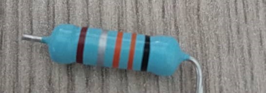

    j'ai un petit souci avec la valeur d'une résistance que j'ai soustrais d'un chargeur 36v 1.6a (le code couleur ne m'a rien donné)

    0.33 ohms 10% ?
    Re : Trouver la valeur d'une ressitance
    Un premier anneau noir ?!

    Le premier réflexe à avoir devant une résistance inconnue, c’est de sortir le multimètre, surtout si la résistance est ”belle” (sous entendu non martyrisée).
    Une valeur commençant par du noir (donc zéro) laisse présager une valeur très faible.
    Ensuite, la nouvelle tendance des alimentations consiste à mesurer les intensités par des shunts. Il faut se poser la question de savoir où est-elle montée/à quoi elle sert?
    Ensuite, il faut savoir qu’une résistance n’a pas de raison de flancher. Si elle le fait (et que c’est avéré), elle n’est pas la cause de son décès mais une victime. Si panne il y a, ce n’est pas à cause d’elle. Bien sûr, il faudra la remplacer, mais réparer la vraie panne avant.

    0,33 ohm 1%

    j'ai déjà vu des résistances mourir de vielliesse..

    0,33 ohm 1%
    bien vu: https://www.google.com/url?sa=i&url=...AAAAAdAAAAABAE
