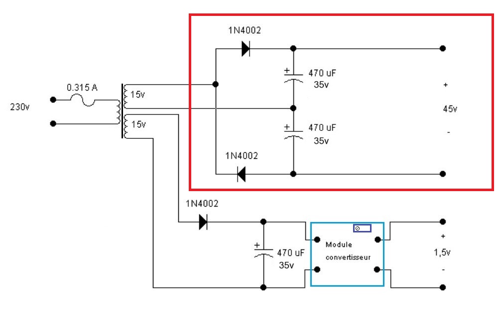

    J'ai reçu une partie des composants et réaliser le branchement de la partie 45V.
    Nom : 509709d1750451733-modification-carte-tsf-connexion-mp3-45v-1v5.jpg
Affichages : 91
Taille : 61,4 Ko
    Le truc est que j'obtiens en sortie 7V et je trouve que le transfo chauffe pas mal.
    Je pense pourtant avoir tout mis dans le bon sens...

    En gros ce que j'ai fais c'est ça:
    Dernière modification par oniff ; 08/07/2025 à 18h26.
    Re : Modification carte TSF pour connexion MP3
    à vide:
    mesures la tension AC du 15v, puis la tension DC sur chaque condensateur.
    il n'y a pas de raison, avec 15v AC il doit sortir 43v DC env. en tout.

    Donc en sortie du transfo j'ai 6.5v... l'autre à côté (prévu pour le 1.5v) sort 16.32v.
    Sur les condos le premier= 0 , le 2eme 9.58v.
    A moins que je me suis planté quelque part mais où?
    comme le "schéma" est bon vérifier la realité.
    erreur de sens diodes ?
    photo du transfo...
    photo du montage..
    cdlt

    J'ai tout dessoudé du coup.
    J'ai essayé au mieux de faire un schéma exact de ce que j'avais réaliser.
    Nom : carte.jpg
Affichages : 68
Taille : 589,6 Ko

    bjr,
    le schema et la realite ne corresponde pas !
    un point du transfo devrait aller directement entre les 2 condo
    cdlt
    Cordialement Piefra
    et les diodes ont un point commun au transfo...
    suis le dessin #41 et tu trouveras l'erreur

    Je viens de refaire les branchements.
    Nom : 20250709_133117.jpg
Affichages : 56
Taille : 706,9 Ko
    J'obtiens toujours 7V en sortie. Je suis pourtant bien positionné entre les condos.
  22. #52
    Les condensateurs ont peut être pas aimé le 1er câblage..
    mesurer en alternatif la sortie transfo,
    en continu la tension sur chaque condensateur.
    pourquoi ces croisements inutiles?
    en sortie, et surtout côté 230v, plutôt dangereux..
