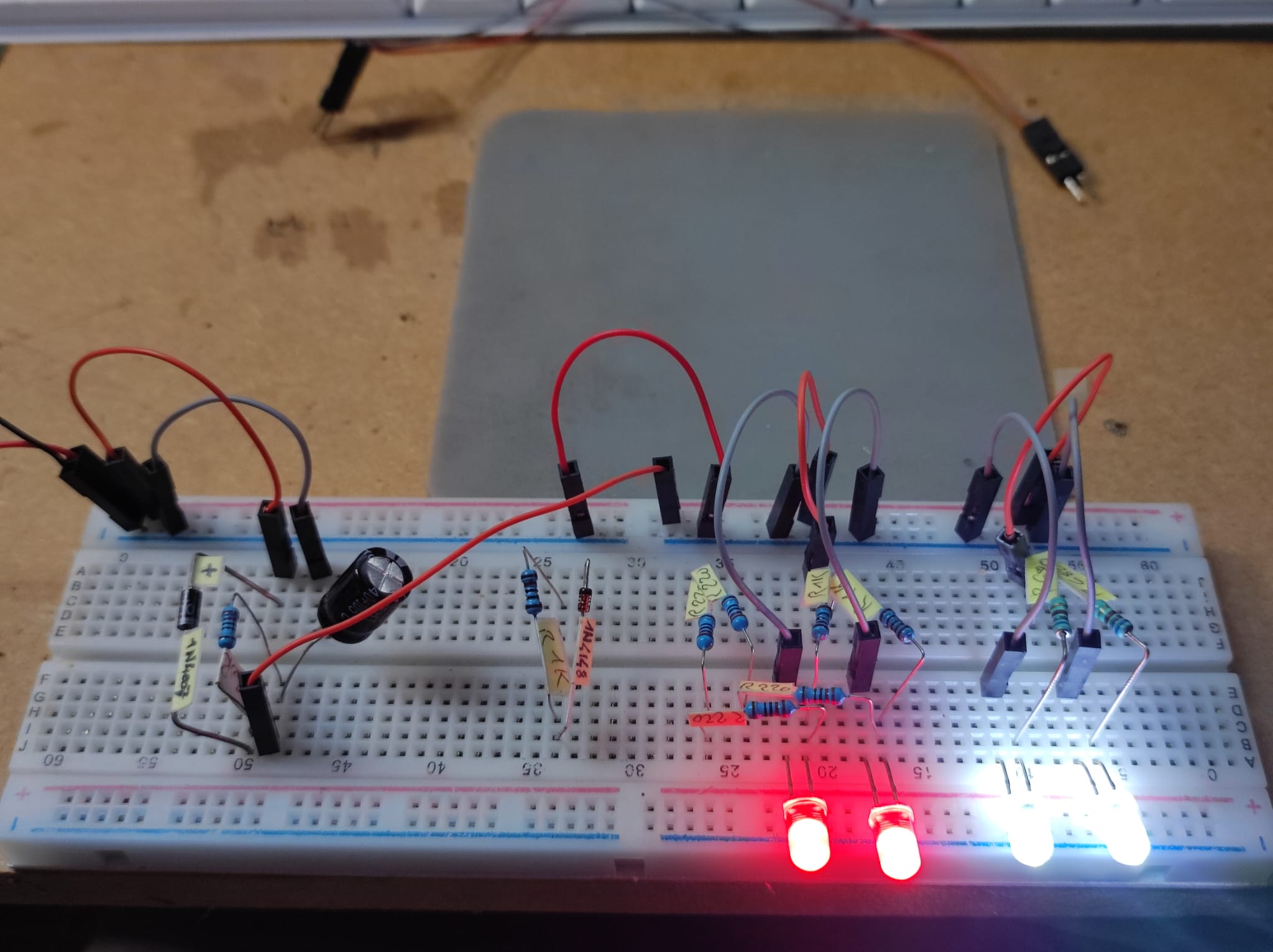

    bon et bien je n'ai pas ce qu'il faut donc je vais attendre la commande
    en attendant j'ai monté ma carte de test... il reste la partie transistor a finir
    WhatsApp Image 2026-02-03 at 18.17.35.jpegWhatsApp Image 2026-02-03 at 18.17.35.jpeg

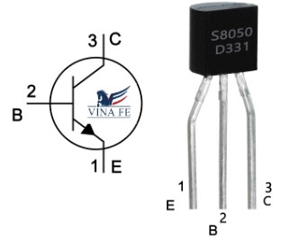

    Hum. Ça dépend!
    Je relève deux datasheets contradictoires. Laquelle est la bonne?
    S8050-1.PDF
    S8050.PDF
    alfa gtv 916
    Re : je recherche de l'aide pour un projet
    alors comme je suis novice, je ne vois pas la différence:
    Emitter-base 5v
    Collector-base 40v
    Collector-emitter 25v
    emitter a gauche , base au milieu et collector a droite pour les deux

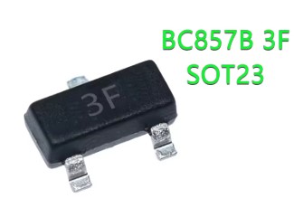

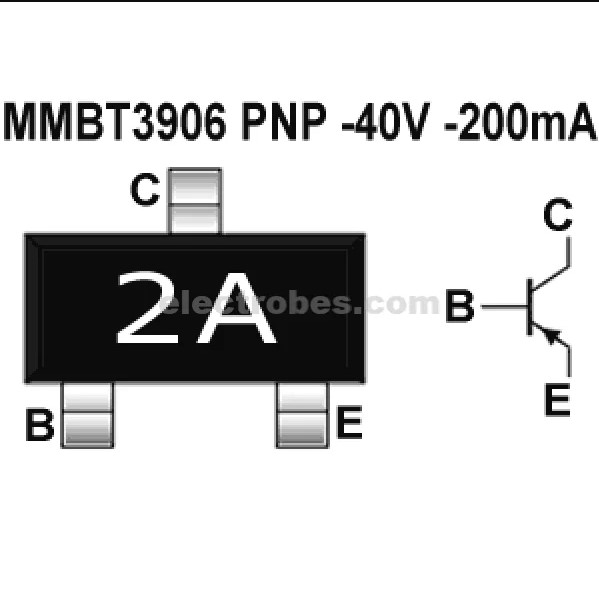

    pour gagner de la place, serait il possible d'utiliser 1 transistor SMD BC 857B
    Nom : transistor SMD BC 857B.jpg
Affichages : 164
Taille : 11,2 Ko

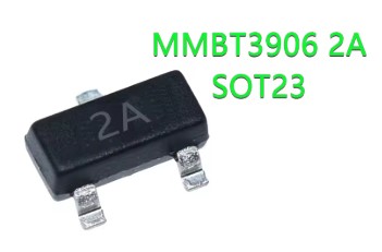

    alfa gtv 916
    j'ai trouvé cette reponce:
    Les transistors SMD (Surface Mount Device) PNP sont des composants bipolaires courants utilisés pour la commutation de côté haut (high-side) et l'amplification. Les références populaires incluent les séries BC807, BC817, 2N3906, 2N2907, et MMBT3906
    et un 2N3906
    Nom : transistor SMD 2n3906.jpg
Affichages : 163
Taille : 12,9 Ko
    j'ai aussi vu les 2 descriptions différentes...
    pour tester ton S8050, connectes un ohmmètre entre Base et Émetteur, si ça passe (env. 600ohm) avec le + sur la BASE, c'est un NPN.
    sinon un SMD BC857 peut faire l'affaire, mais tu ne gagneras pas beaucoup de place...

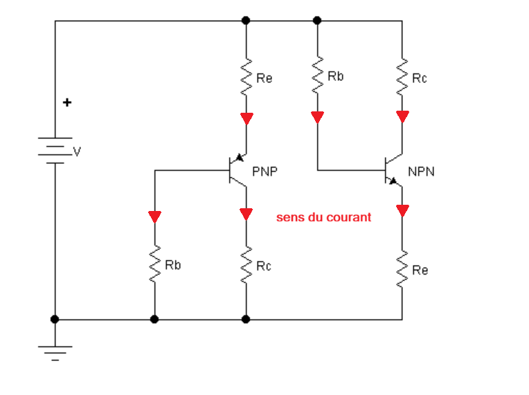

    pour alfa gtv 916:
    petite illustration de la différence PNP-NPN

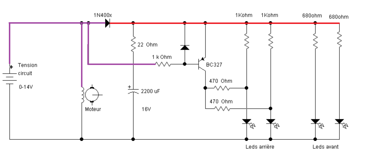

    re-bonjour alfa gtv 916
    il faut re-vérifier ton montage: https://forums.futura-sciences.com/a...8.17.35.1.jpeg
    le - du condensateur va au 0V
    le + circuit va uniquement à la diode et la résistance de base du PNP
    le + du condensateur (après la 22ohm) va à toutes les 680ohm, diode 1N4148 et émetteur du PNP.
    je vois que tu as branché toutes les 680ohm sur le + circuit.
    pour les essais, il faut remplacer le moteur par une résistance (1k) sinon le PNP ne va pas conduire quand tu vas couper la tension circuit.
    ref. schéma: Nom : Capture d'écran 2026-02-02 204811.png

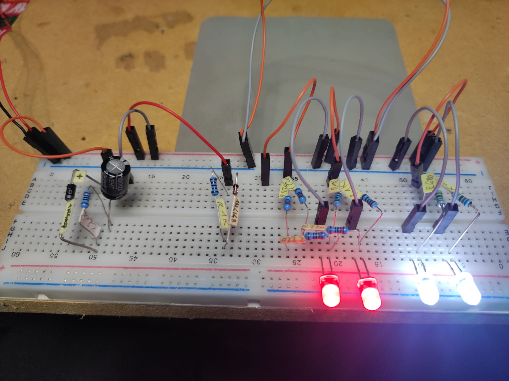

    alfa gtv 916
    même avec un schéma j'arrive encore a me planter
    j'ai corrigé
    merci pascal
    Nom : WhatsApp Image 2026-02-05 at 12.22.58.jpeg
Affichages : 148
Taille : 203,5 Ko
    en esperant avoir tout compris
    alfa gtv 916
    les leds rouge sont trop puissante, je pense rajouter plus de résistances ...
    plus tu augmentes la valeur des résistances, plus la durée d'allumage après freinage augmentera.
    attention au câblage du futur PNP, la 1k va seule au + circuit.
    Pascal
    alfa gtv 916
    aiiii c(est pas ce que je souhaite. dans cette configuration les leds rouge éclaire trop mais serrait bonne pour le frein. comment descendre l'intensité des leds rouge avant freinage ?
    les résistances 1kohm en série avec les Leds rouges fixent le courant avant freinage.
    les 470ohm fixent le courant pendant le freinage.
    il faut faire les essais avec les leds montées sur la voiture.
    avant de câbler le PNP, reprends bien le schéma, sur ta photo en #44 il y a encore des erreurs,
    par exemple le point commun des 1k Leds va sur la diode 1N4007, pas sur le condensateur

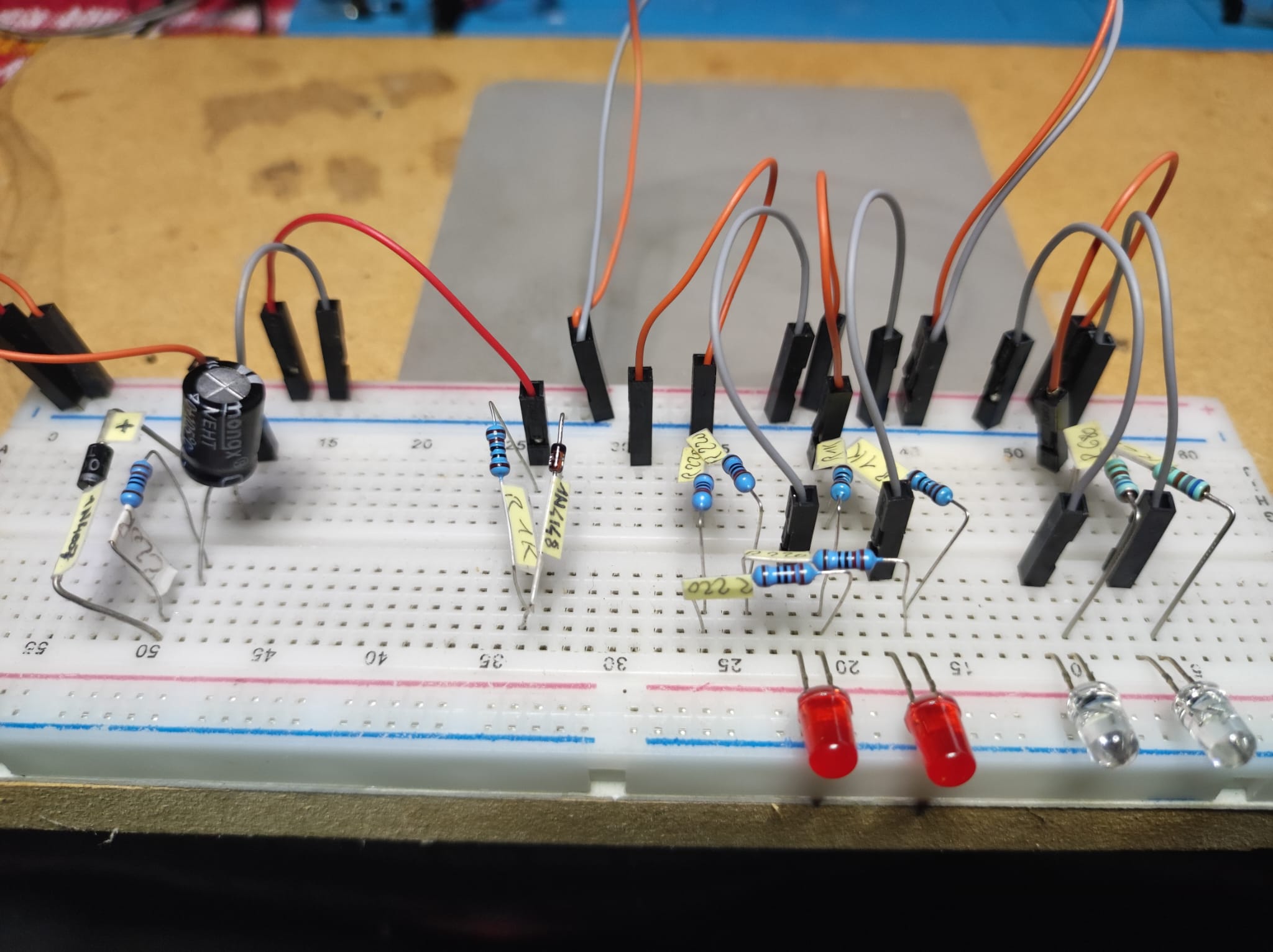

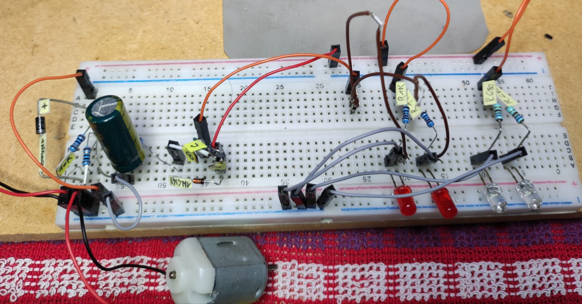

    j'ai reçu quelques composant et j'ai refait le proto
    Nom : WhatsApp Image 2026-02-13 at 18.06.29.jpeg
Affichages : 92
Taille : 252,2 Ko

  22. #52
    alfa gtv 916
    l'éclairage fonctionne est reste allumé à la coupure du courant quand le moteur n'est pas brancher ; mais si je branche le moteur l'eclairage ne fonctionne plus à la coupure du courant.
    j'ai du me tromper quelque part...
  23. #53

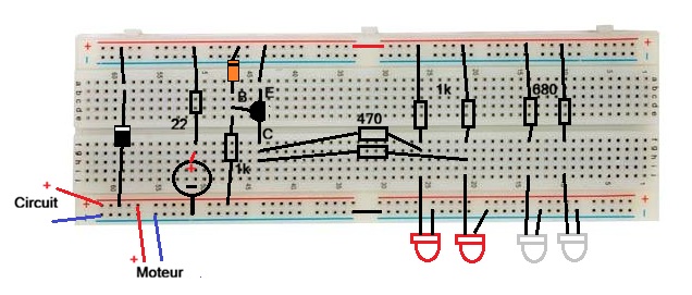

    oui, il manque des fils...
    et une 10k qui n'a pas sa place.
    sur breadboard, autant suivre la "géographie" du schéma.
    Nom : Breadboard.jpg
Affichages : 87
Taille : 66,9 Ko
    Dernière modification par Pascal071 ; 13/02/2026 à 21h09.

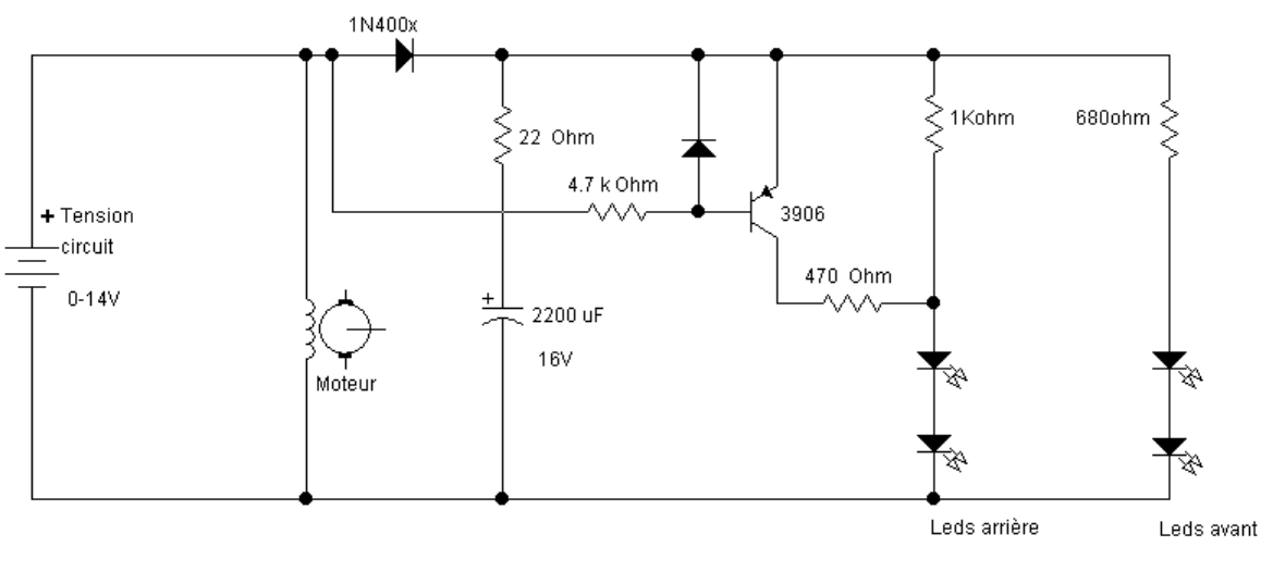

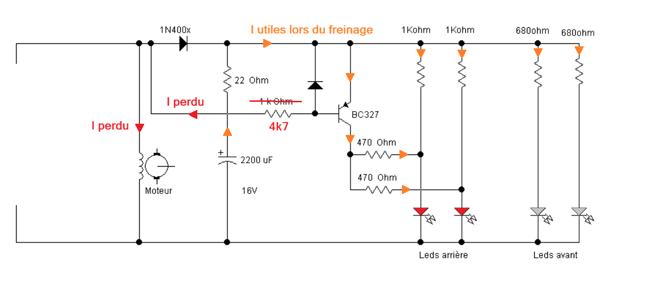

    rectification:
    la 1K sur la base du PNP doit être augmentée à 4k7, valeur suffisante pour activer le PNP,
    sinon lorsque la tension circuit est à 0, elle contribue à décharger la tension condensateur, via la base du transistor,
    ce qui contribue à diminuer le temps d'allumage des leds pendant le freinage.

  26. #56
    alfa gtv 916
    tout d'abord un tres grand merci Pascal pour ton temps , ta patience et tes explications.
    effectivement l'utilisation de la breadboard comme tu me l'explique simplifie la lecture et devrais limiter les erreurs.
    j'ai refais la breadboard et maintenant tous fonctionne , sauf l'éclairage de frein dont la luminosité ne change pas.
    j'ai fais un test en changeant la R1K d'une led AR par une R4.7K, et ca me donne un éclairage de feu AR plus faible, ce qui est plus réaliste. mais lors de la coupure du circuit , je pensais que le courant venant du transistor serait plus fort et donc donnerait plus de luminosité ; mais ce n'est pas le cas.
    j'ai fais un test en changeant la R470 par une R220 pensant que ca ferait une différance , mais ce n'ai pas le cas.
    aurais tu une solution
    pour reprendre ton dernier message sur la simplification du schéma et la soustraction de 3 résistances, le test est concluant. je pensais que les leds serrais plus lumineuses mais ca ne change rien, c'est parfait.
    tu fais le test freinage avec le moteur ?
    à vide, le moteur n'est pas freiné par la voiture et la piste, alors il se comporte comme une dynamo et le PNP voit mal la tension circuit-moteur diminuer:
    essaies en remplaçant le moteur par une résistance 22ohm, ou mieux, 2 résistances 10ohm en série, car elles vont chauffer lorsque la tension circuit fait 14V !
    ou encore freines le moteur avec une mousse ou scotch, pour qu'il s'arrête plus vite.
    tu es sûr du câblage du transistor? vu le modèle sms, pas évident.

    alfa gtv 916
    je viens de faire le test avec les 2 résistances de 10ohm et ca fonctionne
