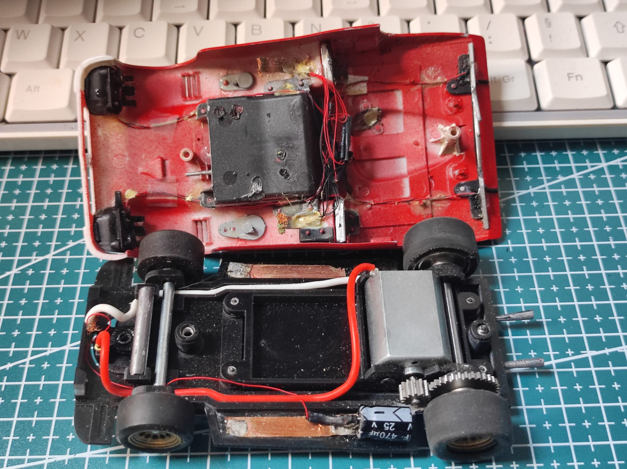

    mon problème vient de l'éclairage. mettre des leds a l'avant et a l'arrière monté avec des CMD 681 ohms jusque la ca marche mais le problème arrive...
    lorsque j'envoie du courant pour faire fonctionner la voiture et donc les phares en même temps tout fonctionne mais si l'on coupe le courant les phares s'éteignent.
    j'ai donc pensé qu'en mettant un condensateur les phares resteraient allumé un moment j'ai donc fais un test sur une borde et ca marche.
    malheureusement quand je l'installe sur la voiture, aussitôt le courant coupé, les phares s'éteignent. je pense donc que le moteur doit pomper le condensateur.
    et c'est là que j'ai besoins de votre aide. pouvez vous m'expliquer et m'aider a regler ce problème ?

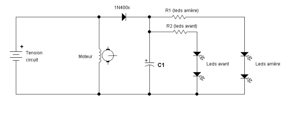

    Re : je recherche de l'aide pour un projet
    comme expliqué par Gienas,
    il faut séparer les leds du moteur par une diode.
    à noter que la valeur du condensateur C va déterminer la durée d'allumage des feux après extinction moteur.
    quelles sont les valeurs des résistances en série avec les leds ?
    quelle est la valeur de la tension appliquée au moteur ?
    un schéma pour explication:
    Nom : Voiture.jpg
Affichages : 400
Taille : 31,5 Ko
    Pascal

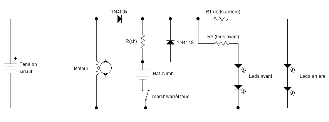

    autre version,
    les feux restent allumés tant que l'interrupteur est ON
    la batterie Nimh* et R(charge) seront fonction de la tension moteur, circuit, maximum.
    * la batterie ne sera pas plus grosse qu'un condensateur
    Nom : Voiture2.jpg
Affichages : 391
Taille : 39,5 Ko
    Pascal

    merci pour tes 2 schémas
    pour répondre au premier, le condensateur est un 470 uF 25v
    les résistance sont des SMD 681, 1 par leds
    les leds sont 4 SMD 402 blanche de 3v à l'avant et 2 SMD 402 rouge à l'arrière
    la valeur de tension du moteur est variable de 0 à 14V
    alfa gtv 916
    ok, schéma #4, à mon avis le condensateur ne gardera pas plus d'une seconde les lumières moteur à zéro.
    mais ça peut suffire pour garder pendant les décélérations.
    en passant à 1000µF, diam. 10mm https://www.gotronic.fr/art-condensa...9IqHqt3If0Ipz2
    oui, c'est serré...
    il faudrait une batterie Nimh 9V (8,4V réels) et une 220ohm R(ch)
    et lui trouver sa place...
    pour l'interrupteur, on trouve des mini: https://www.amazon.fr/lijun-Position...526955&sr=8-24
    la batterie va apporter un poids supplémentaire à la voiture...
    pour les schémas vite fait: https://electronicworkbenchewb.com/
    ( à utiliser en mode compatibilité windows 7 sinon pb de graphismes)
    pour les projets réels: Kicad
    Pascal

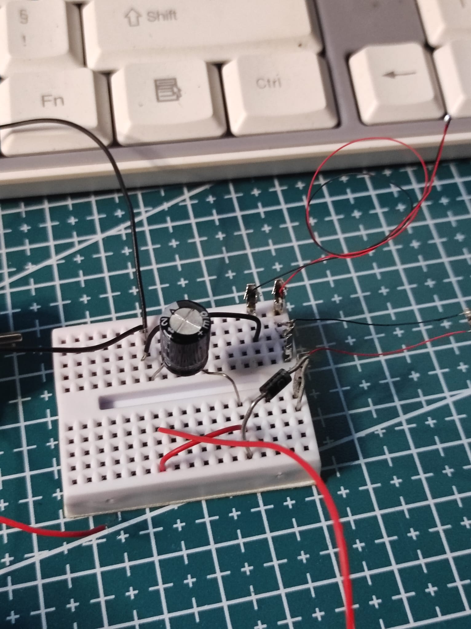

    une petite photo du montage, peut être que je me suis trompé quelque part
    Nom : WhatsApp Image 2026-01-27 at 17.47.25.jpeg
Affichages : 387
Taille : 275,6 Ko
    Citation Envoyé par alfa gtv 916 Voir le message
    une petite photo du montage, peut être que je me suis trompé quelque part ...
    Bien sûr!
    Le condensateur est à mettre après la diode, pas avant. C’est sur la cathode.
    Là, tu es toujours sur le moteur!

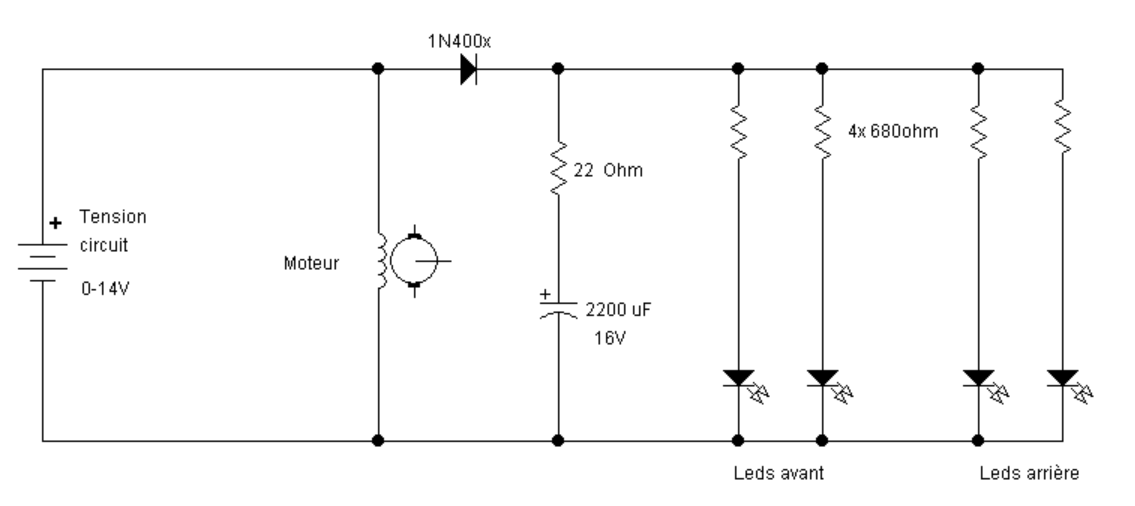

    on en revient à ce circuit:
    la 22ohm évite de charger la tension circuit pendant la charge du condensateur

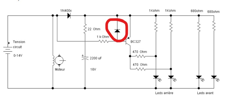

    et si on compliquer les choses ........
    lorsque la voiture freine, donc quand on coupe le courant, comment pourrait on allumer les feux rouges arrière plus intensemment?
    pourrait on le faire sur les même feux arrière ou faudrait il un jeux de feux supplémentaire ?

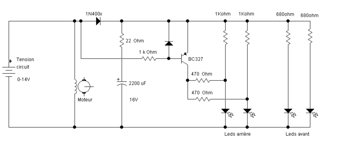

    proposition:
    les feux arrières s'allumeront plus fort dès que la tension circuit diminue.
    lorsque la tension circuit est plus faible que la tension 2200µF, les leds arrières reçoivent le courant par env. 320ohm (470//1000) au lieu de 1kohm
    les leds avant restent avec 680ohm.
    à essayer...
    Nom : Capture d'écran 2026-02-02 204811.png

    alfa gtv 916
    merci pascal
    en rouge c'est une diode 1N4000 ?
    Nom : Capture d’écran 2026-02-02 231926.jpg
Affichages : 320
Taille : 30,9 Ko
    une 1N4148 suffit, elle sert juste à protéger la base du PNP de la tension inverse.

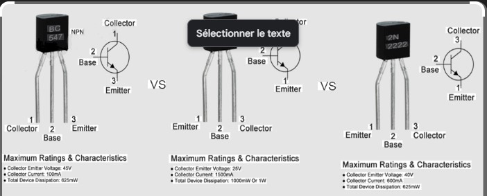

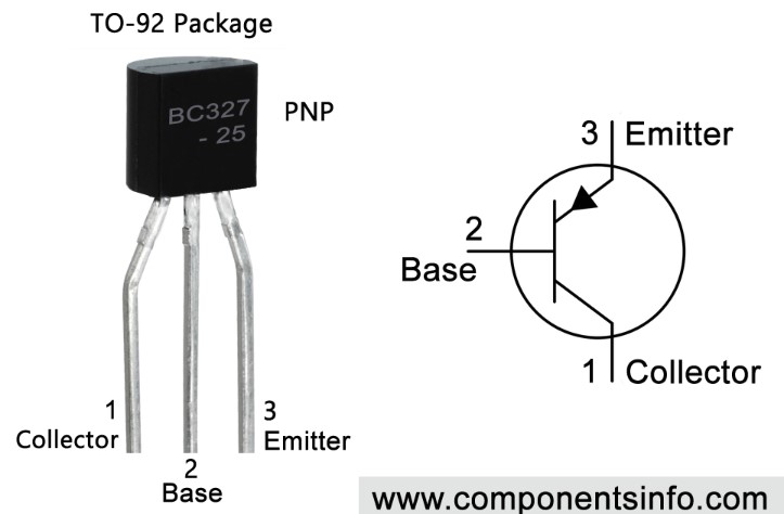

    bonjour pascal
    en stock je n'ai en transistor que des D331 S8050, ou des MPS 2222A.
    puis je les utiliser pour faire les test en attendant de recevoir les bons ou y a t'il une modif à faire , ou carrément pas possible ?
    merci d'avance
    ... en stock je n'ai en transistor que des D331 S8050, ou des MPS 2222A ...
    Attention. Il est attendu un PNP, ce qui n’est pas le cas du 2222.
    alfa gtv 916
    désolé je suis une buse en électronique, mais en faisant des recherches , les 2 sont considéré comme transistor . peut tu me dire la différance et me dire si je peut utiliser le D331 en attendant ?
    merci d'avance
    Leur polarisation doit être différente, ils ne sont pas interchangeables.
