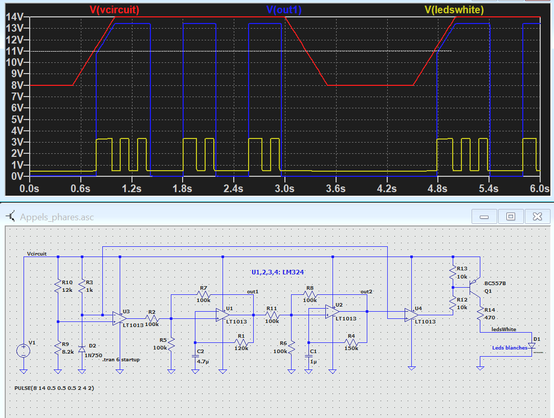

  7. #97
    Re : je recherche de l'aide pour un projet

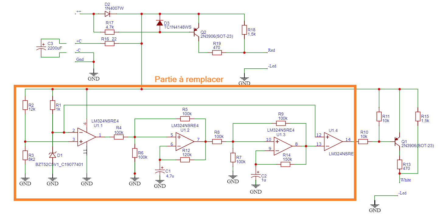

    Proposition de génération d'appels de phares à partir de 11V
    ça fait déjà quelques composants, même avec un LM324 en smd.
    si quelqu'un trouve plus simple...
    Nom : Capture d'écran 2026-02-21 181554.png
Affichages : 142
Taille : 46,1 Ko
    Pascal
  8. #98
    alfa gtv 916
    bonjour pascal.
    bon... depuis samedi je travail sur ta proposition pour essayer de comprendre mais la je ne vois pas . peux tu m'expliquer le fonctionnement ?
    sur ton schéma , c'est quoi ".tran 6 startup" ?
    en faisant des recherche sur le LM324 je suis tombé sur ce doc qui est très détaillé, mais j'avoue ne pas comprendre.....
    toutes explication sera la bien venu
    https://www.ic-components.com/blog/f...f-lm324-ic.jsp

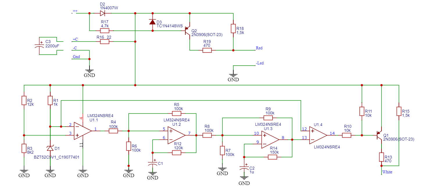

  9. #99
    le circuit est simulé, les valeurs des composants peuvent varier en fonctionnement réel.
    datasheet du LM324: https://www.ti.com/lit/ds/symlink/lm...mouser.es%252F
    - U3 compare la tension circuit V(vcircuit) divisée par R9 R10 avec la tension zener 5,1V
    sa sortie passe à Vcircuit à partir de 11V
    - U1 est monté en astable (datasheet fig.27 p.17) et génère la courbe bleue V(out1)
    lorsque V(vcircuit) > 11V
    - U2 idem, commandé par U1, avec fréquence plus rapide pour faire 2 à 3 tops pendant que V(out1) est actif.
    la sortie V(out2) est la même que la courbe jaune V(ledswite) mais de niveau V(vcircuit)
    - U4 inverse la sortie de U2 pour commander le PNP et activer R14, comme prévu dans le montage d'origine.
    il compare la sortie de U2 avec la tension zener 5,1V et inverse
    Pascal
  10. #100
    .tran 6 startup sont les paramètres de la simulation
    .trans: mode transitoire
    6: stop time @6secondes
    startup: démarrer avec l'alimentation à 0V
    ce sont des paramètres à renseigner dans LTspice
    PULSE(8 14 0.5 0.5 0.5 2 4 2) sont les valeurs de la tension V1 (Vcircuit)
    8: démarre à 8V
    14: monte jusqu'à 14V
    0.5: retard au démarrage 0.5s
    0.5: monte à 14V en 0,5s
    0.5: redescend pendant 0,5s
    2: reste à 14V pendant 2s
    4: période totale 4s
    2: nombre de cycles 2
    Pascal

  12. #102
    non, ce sont des paramètres pour afficher la simulation.
    les chronogrammes aux différents points du circuit:
    Nom : Ecl_phares.jpg
Affichages : 103
Taille : 547,3 Ko
    Pascal
    pour les 2 tempos: condensateurs C2, C1 ou résistances associées R1, R4 (valeur plus facile à ajuster)
    ".tran 6 startup" ne fait pas partie du schéma, c'est un paramètre pour simuler le circuit.
    tout comme V1 "PULSE(8 14 0.5 0.5 0.5 2 4 2)", ça représente la tension circuit, après la 1N4002 de ton schéma.

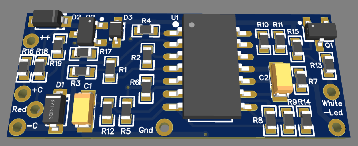

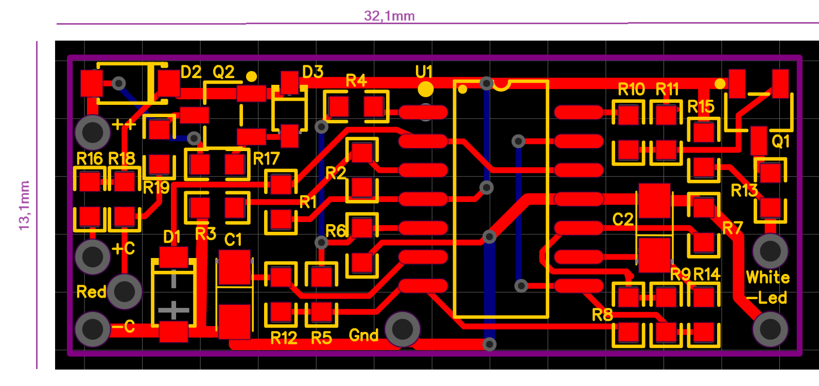

  17. #107
    après installation d'easyEDA pour être compatible avec toi, ça passe.
    mon premier circuit CMS
    il faut faire l'essai sur plaque breadboard avant de décider.
    Nom : Capture d'écran 2026-02-25 012805.png
Affichages : 109
Taille : 71,9 Ko
    Pascal

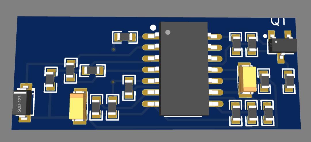

  18. #108
    bon, mon 1er projet à CMS...
    les résistances sont au format 0603
    le LM324 est au format SOP-14
    tout rentre dans un circuit 32x13mm
    je serai incapable de souder ce genre de montage...
    je joins aussi le projet EasyEDA (en .zip), j'espère que c'est le bon format...
    Dernière modification par Pascal071 ; 25/02/2026 à 21h00.
    Pascal

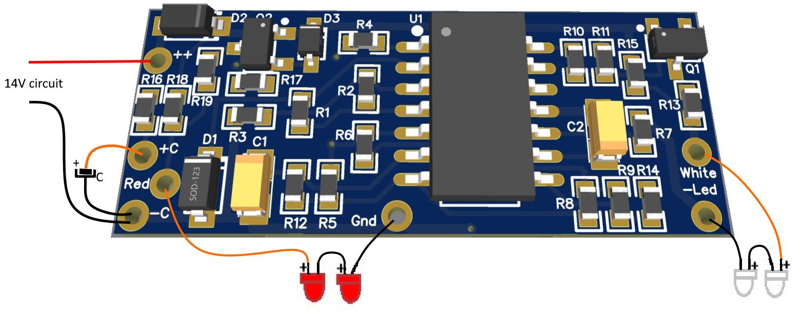

  19. #109
    alfa gtv 916
    Bonjour Pascal et encore un grand merci.
    je suis en déplacement donc pas accès a mon ordinateur. je suis sur mon téléphone.
    je vois que tu as téléchargé "easyEDA" .
    sur ta PCB je ne vois pas les pin pour les câbles d'alimentation et les pin pour les leds mais déjà le format est très compact et devrais rentrer dans la grande majorité de mes voitures.
    avant de partir j'avais préparé un schema et une PCB, je les mettrais en ligne en fin de matinée quand je serais rentré. si tu as un moment pour jeter un œil dessus pour me donner ton avis et surtout pour me dire si j'ai bien suivi ton schéma
    question subsidiaire :
    en cherchant les composant pout la PCB je vois pour le même LM324, différant model, que ce soit le format mais aussi la fonction des PIN qui ne sont pas placé au même endroit.
    l'important c'est qu'il soit un LM324 ? LM324 c'est une référence de fonction?
  20. #110

  22. #112
    voici le plan de câblage du circuit:
    Nom : Ecl_voiture_cabl.jpg
Affichages : 69
Taille : 123,4 Ko
    Pascal

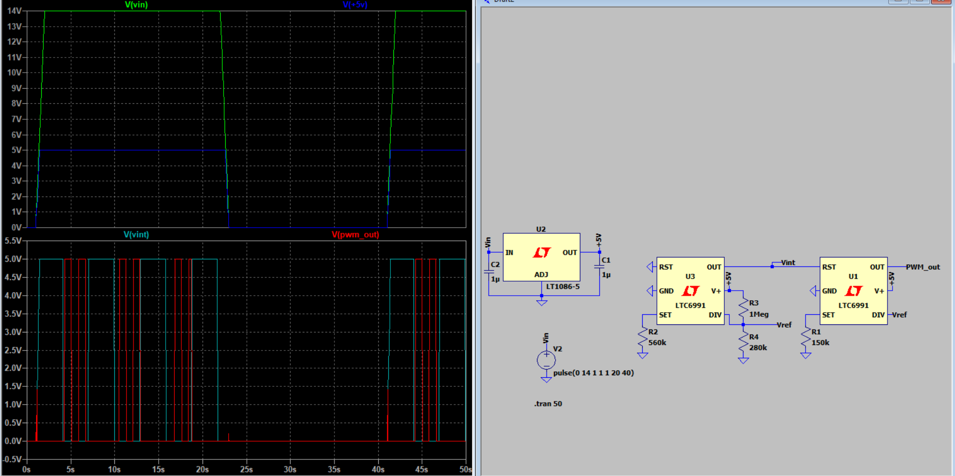

  24. #114
    Antoane
    Responsable technique
    J'arrive après la bataille et en ayant seulement lu en diagonale la discussion, mais on pourrait partir sur des circuits spécialisés, par exemple :
    https://www.analog.com/media/en/tech...ts/LTC6991.pdf
    Sur le principe, ca pourrait donner quelque chose comme ca -- à ajuster finement :
    Nom : Screenshot 2026-02-27 173344.png
Affichages : 65
Taille : 218,6 Ko
    Avec une sortie 0/5 calibrée, on peut facilement attaquer un générateur de courant pour les leds -- surtout si elles tolèrent une cathode flottante.
    Dernière modification par Antoane ; 27/02/2026 à 17h37.
  25. #115
    salut Antoane
    le demandeur veut un déclenchement lorsque la tension est > 11V.
    (quand la voiture roule à donf)
    ça rajoute automatiquement un comparateur.
    alfa gtv 916 :
    je viens d'essayer de charger le circuit, ça marche.
    Fichier -> ouvrir -> EasyEDA -> Phares_voiture.json pour le schéma
    idem -> PCB_Phares_voiture_2.json pour le PCB.
    j'utilise EasyEDA v6.5.51
    je joins le dossier projet avec son fichier info inclus
    Dernière modification par Pascal071 ; 27/02/2026 à 17h59.
    Pascal
  26. #116
    Antoane
    un comparateur avec référence intégrée, c'est un SOT23-5 + 2 résistances pour ajuster la tension de référence.
    Par exemple : https://www.analog.com/media/en/tech...44-MAX9646.pdf
    A voir quelle incertitude on a sur cette valeur, mais ca peut aussi se faire avec en utilisant un Vbe, un Vgsth, ou un Vbe+Vz comme "référence de tension".
    Voire un TL431
    Voire le seuil d'une porte 74 -- on en trouve en SOT23-5 (eg 74lvc1g14)
    Dernière modification par Antoane ; 27/02/2026 à 18h12.
  27. #117
    Antoane, effectivement, ça fait moins de composants passifs, mais il reste toutes les commandes initiales:
    les feux avant et arrières sont allumés normalement puis
    augmentation luminosité des feux stop à la baisse de tension circuit,
    augmentation luminosité en mode appels de phares lorsque > 11V circuit .
    tout ça sur un circuit 32 x 13mm...
    Nom : Phares voiture.png
Affichages : 68
Taille : 84,1 Ko
    Pascal

    bonjour pascal désolé mais je n'arrive pas a ouvrir tes fichiers. aucun des 3
    as tu une autre solution ? pourrais tu mettre les fichiers sur google drive par exemple sans les zipper ?
  29. #119
    tu dé-zip le répertoire avant ?
    Pascal
  30. #120
    alfa gtv 916
    OUI
    quand je j'ouvre easyEDA le fichier json ne sont pas reconnu
