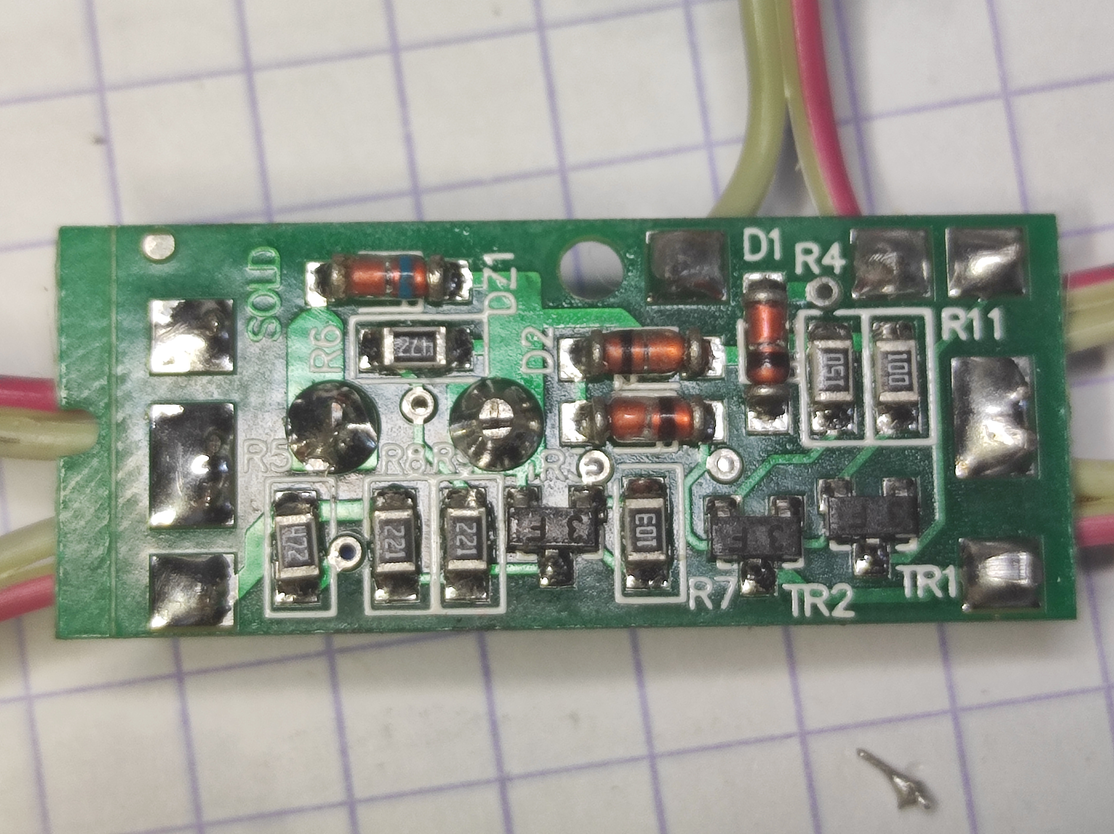

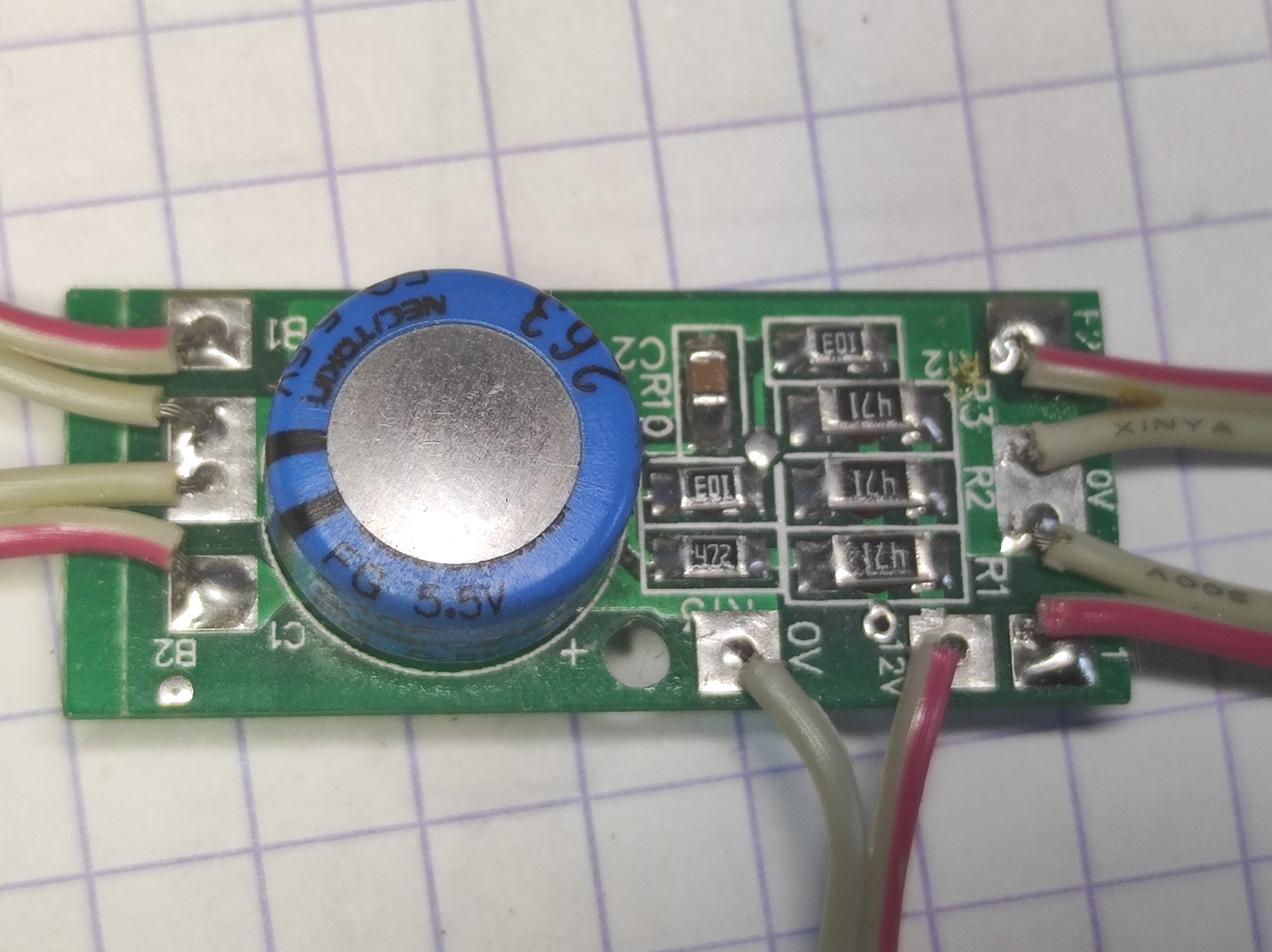

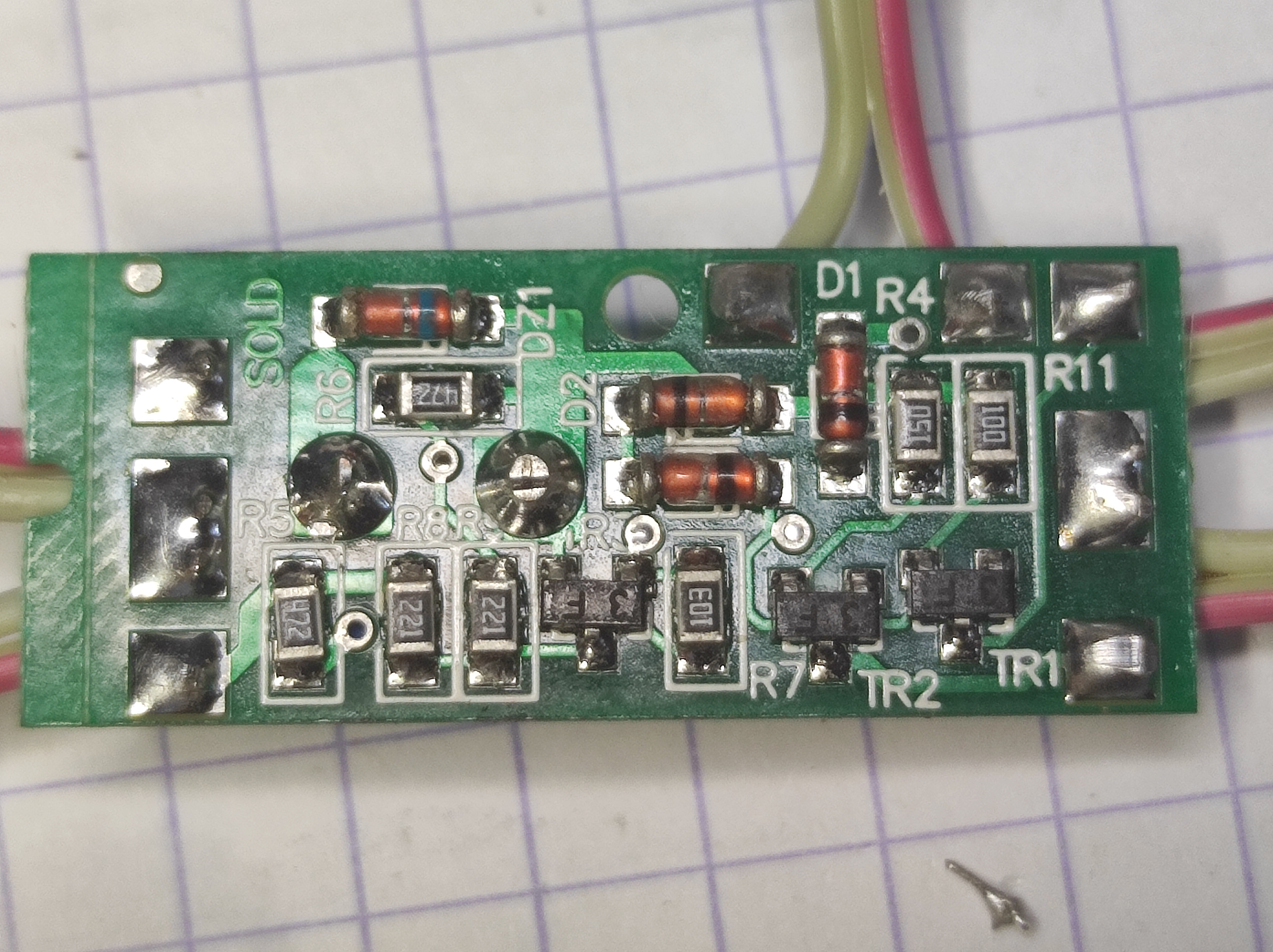

    grâce a un collègue slotteur, je viens de recevoir quelques photos d'un kit lumières qu'il utilise et il y a dessus le condensateur que j'ai vu
    je vous partage les photos pour vous faire une idée

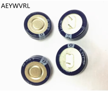

    Re : je recherche de l'aide pour un projet
    le condo que j'ai trouve
    Dernière modification par alfa gtv 916 ; 15/02/2026 à 10h47.
  3. #63
    Citation Envoyé par alfa gtv 916 Voir le message
    le condo que j'ai trouve ...
    Ce sont bien des supercondensateur qui sont en fractions de farads, très éloignées des μF.
  4. #64
    alfa gtv 916
    est ce que cela fonctionne de la même façon ?
  5. #65
    Oui, mais pas tout à fait (voir les post précédents). Il faut limiter les courants et les tensions.
    De toute manière à 14 V ils vont péter.

  8. #68
    alfa gtv 916
    l'idée c'est de déporté le condensateur ou le super condo hors de la platine électronique afin de pouvoir le placer indifféremment dans la voiture en fonction des petits espaces . la platine électronique seul peut trouver ca place facilement si le condo n'est pas dessus
  9. #69
    limiter le courant et les tensions en amont, comment le vois tu?
    Je suspecte ton questionnement de vouloir tenter le diable.
    Mais tu dois résister, surtout dans ton application qui ne s'y prête pas.
    Il faut limiter l'intensité de charge pour permettre de limiter la tension. La limitation de tension s'obtient par une diode Zener en parallèle. Ici, 5,1V peut être un bon choix. Mais s'il n'y a pas de résistance de limitation, certaines des Zeners peuvent subir des surintensités et se mettre en court circuit ou se couper. Quel que soit le cas, les condensateurs vont exploser par surtension.
    Mais pour équilibrer les montées de tension, il faut des capacités identiques, sinon les plus faibles se chargent plus vite.
    Oublie, s'il te plait cette possibilité.

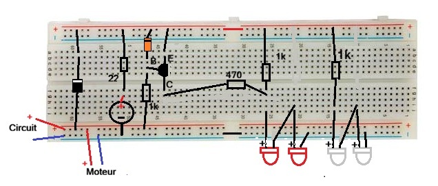

    bien, mais tu as mis les Leds en //, il faut les câbler en série (une à la suite de l'autre)
    suis bien le schéma...
    Pascal

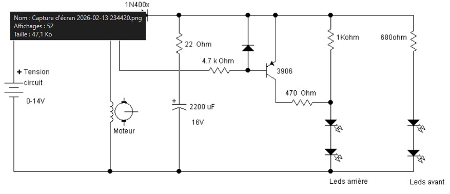

  17. #77
    visualisation câblage des Leds en série:
    tu vas y gagner en temps d'extinction et les Leds s'éclaireront avec la même luminosité,
    on voit dans la vidéo que les 2 leds rouges s'éclairent différemment, dû au montage en parallèle, elles se "battent" pour le courant
    tu peux passer à 1k les leds blanches, ça suffira bien.
    Nom : Breadboard2.jpg
Affichages : 98
Taille : 66,6 Ko
    Pascal

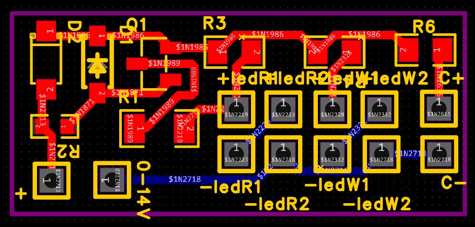

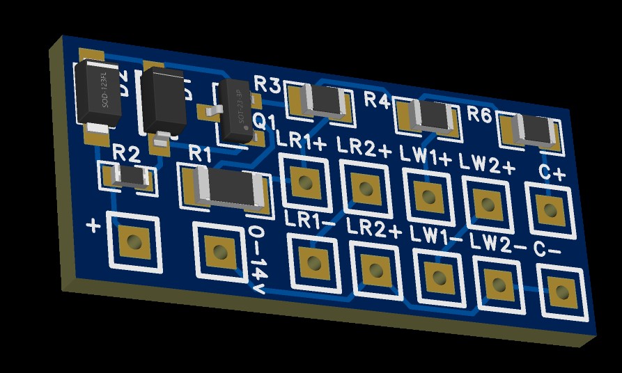

  18. #78
    alfa gtv 916

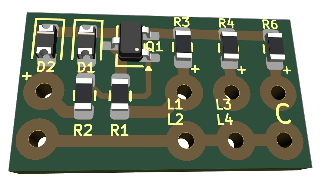

    je viens de travailler sur la préparation de la PCB. ca vous parait cohérant ?
  19. #79

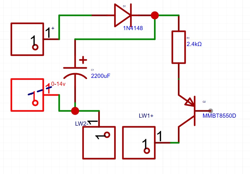

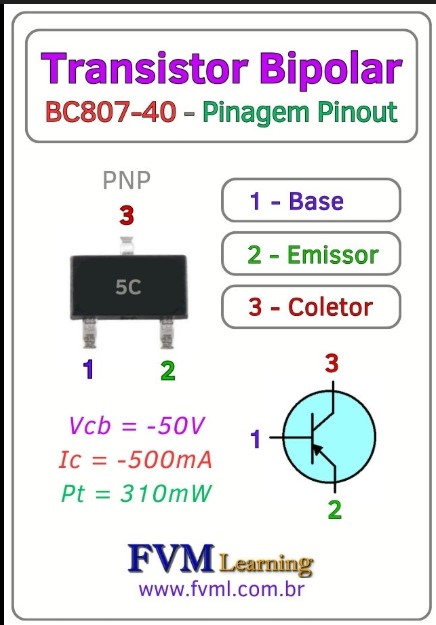

    une chose m'inquiète... le transistor
    Nom : Capture d’écran 2026-02-14 182517.jpg
Affichages : 89
Taille : 57,6 Ko
    je ne trouve pas de transistor "miroir" . quand je dis miroir j'entend l'émetteur en 1 et la base en 2. ca éviterait le passage entre les 2 autre plots du transistor
    Dernière modification par alfa gtv 916 ; 17/02/2026 à 17h50.

  21. #81
    alfa gtv 916
    ca pourait resembler à ca:
    Nom : PCB 3D.jpg
Affichages : 88
Taille : 106,7 Ko

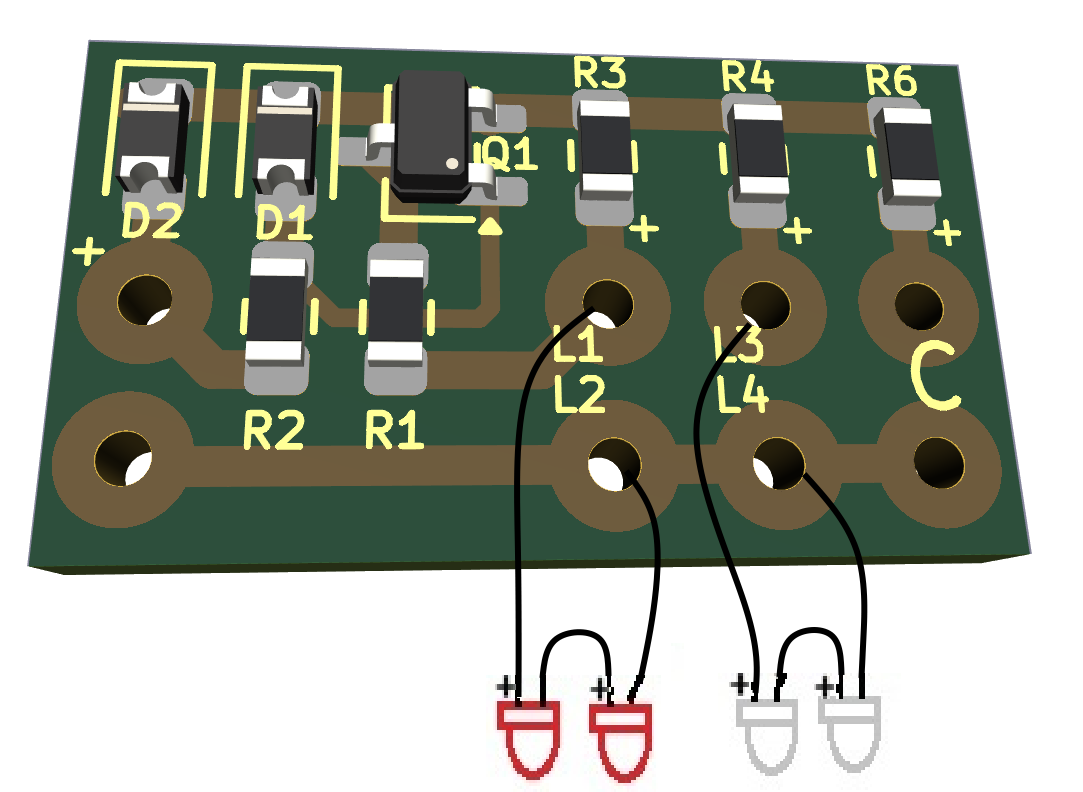

  22. #82
    l'implantation a l'air correcte.
    tu peux gagner un peu en longueur en ne mettant que 2 pastilles par paire de leds, en soudant les fils à l'extérieur,
    et R3, R4, R6 dans l'autre sens.
    Pascal
  23. #83
    version 14,75mm x 8,5mm
    si la taille des smd est correcte:
    à souder avec des doigts de fée
    Nom : Capture d'écran 2026-02-18 001534.png
Affichages : 95
Taille : 89,8 Ko
    Pascal

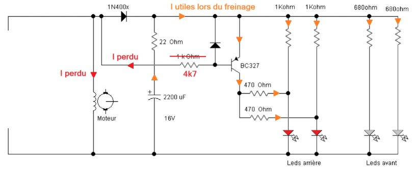

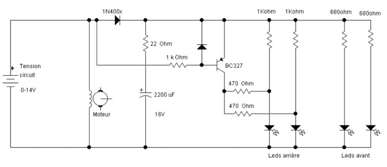

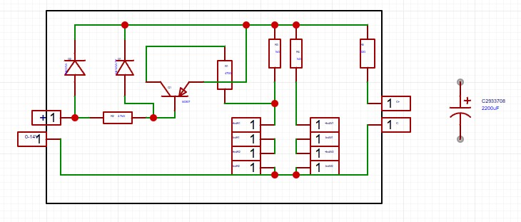

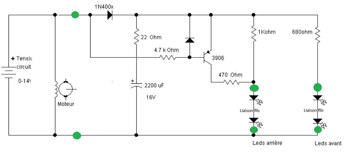

  24. #84
    alfa gtv 916
    merci pascal.
    bon je viens de reprendre le post depuis le début pour être sur de comprendre, parce que c'est quand même le but....
    si je comprend bien.... (ca reste a prouver ) sur ce schema
    Pièce jointe 516805
    la diode empêche le courant accumulé dans le condo d'être utilisé par le moteur, et a la différance du schéma suivant il n'y a pas de résistance de 22 Ohm
    Pièce jointe 516806
    la résistance de 22 Ohm sert-elle a protéger le condo, la diode, ou les leds ?
    dans le schéma suivant, pour simuler les freins, il est utilisé un transistor PNP, une résistance 1KOhm et une diode.
    si je comprend : la résistance 1K réduit la tension avant le transistor et avant la diode. c'est pour protéger la diode ou le transistor ? ou les deux ?
    toujours si je comprend.... lorsque le courant est coupé, le condo prend le relai pour alimenter le transistor et les leds. mais comme le courant est plus freiné sur les résistances de 1K, il passe par le transistor et les résistances de 470 Ohm.
    ma question suivante est sur le fait d'utiliser sur le schéma suivant, qu'une seul résistance 470 Ohm ,qu'une seul résistance 680Ohm ,qu'une seul résistance 1KOhm . j'aurais tendance a penser que ce ne serait pas suffisant pour protéger les deux leds a la suite... pouvez vous m'expliquer ?
  25. #85
    la 4k7 dans la base de Q1 sert à le saturer lorsqu'il y a moins sur le moteur que sur le condensateur.
    elle limite le courant dans la base.
    pour le dernier schéma, les leds sont montées en série
    sur mon circuit imprimé en 3D je n'ai pas mis de pastille pour le point commun des leds pour gagner de la place,
    les leds sont câblées en série par 1 de leurs fils.
    en vert les pastilles de liaision:
    (j'ai oublié les pastilles pour le condensateur)
    Nom : Capture d'écran 2026-02-18 .png
Affichages : 79
Taille : 49,0 Ko
    Pascal
  26. #86
    la 22ohm sert à limiter le courant dans le condensateur lors de sa charge (accélération)
    illustration pour le câblage des Leds,
    avec ce câblage la durée d'extinction est augmentée, la luminosité reste identique.
    Nom : Circuit2.png
Affichages : 85
Taille : 114,4 Ko
    Pascal
  27. #87

  28. #88
    le condensateur déchargé est vu par le circuit (via la diode 1N4002) comme un court circuit,
    avec 14V le circuit, le condensateur et la 1N4002 subiraient un fort courant pour charger le condensateur.
    la 22ohm limite ça et charge le condensateur à 12,1V (86% de 14V) en 100ms au démarrage.
    100% en 200ms
    ça ne sera pas perceptible sur les Leds puisqu'à ce moment elles sont alimentées par le 14V (via la 1N4002).
    cette 22ohm a une valeur négligeable en rapport avec les 470 et 1k, donc pas de perte de tension au freinage.
    sans tenir compte des 0,8V perdus dans la 1N4002 ni de la 22ohm:
    les blanches perdent 3V env. soit 6V pour les 2 en série.
    14V-6V=8V aux bornes de la 1k = 8mA
    les rouges perdent 2V env. soit 4V pour les 2
    14V-4V=10V avec 1k = 10mA -> tu peux augmenter à 1k5, comme tu as dit elles éclairent fort en course.
    au freinage, condensateur chargé à 14V:
    14V-4V=10V avec 1k//470 soit 320ohm = 30mA
    avec 1k au lieu de 470ohm, ça serait 20mA.
    ce courant décroit avec la décharge du condensateurs, et les diodes supportent un sur-courant temporaire.
    il faudrait que tu nous donnes les modèles utilisés pour vérifier.
    pour le schéma , ca veut dire que si une led grille, les deux se coupe
    oui, si une led est HS ou le fil coupé, les 2 s'éteignent, mais les leds sont solides et en série tu gagnes du temps d'allumage au freinage.
    Dernière modification par Pascal071 ; 18/02/2026 à 19h10.
    Pascal
