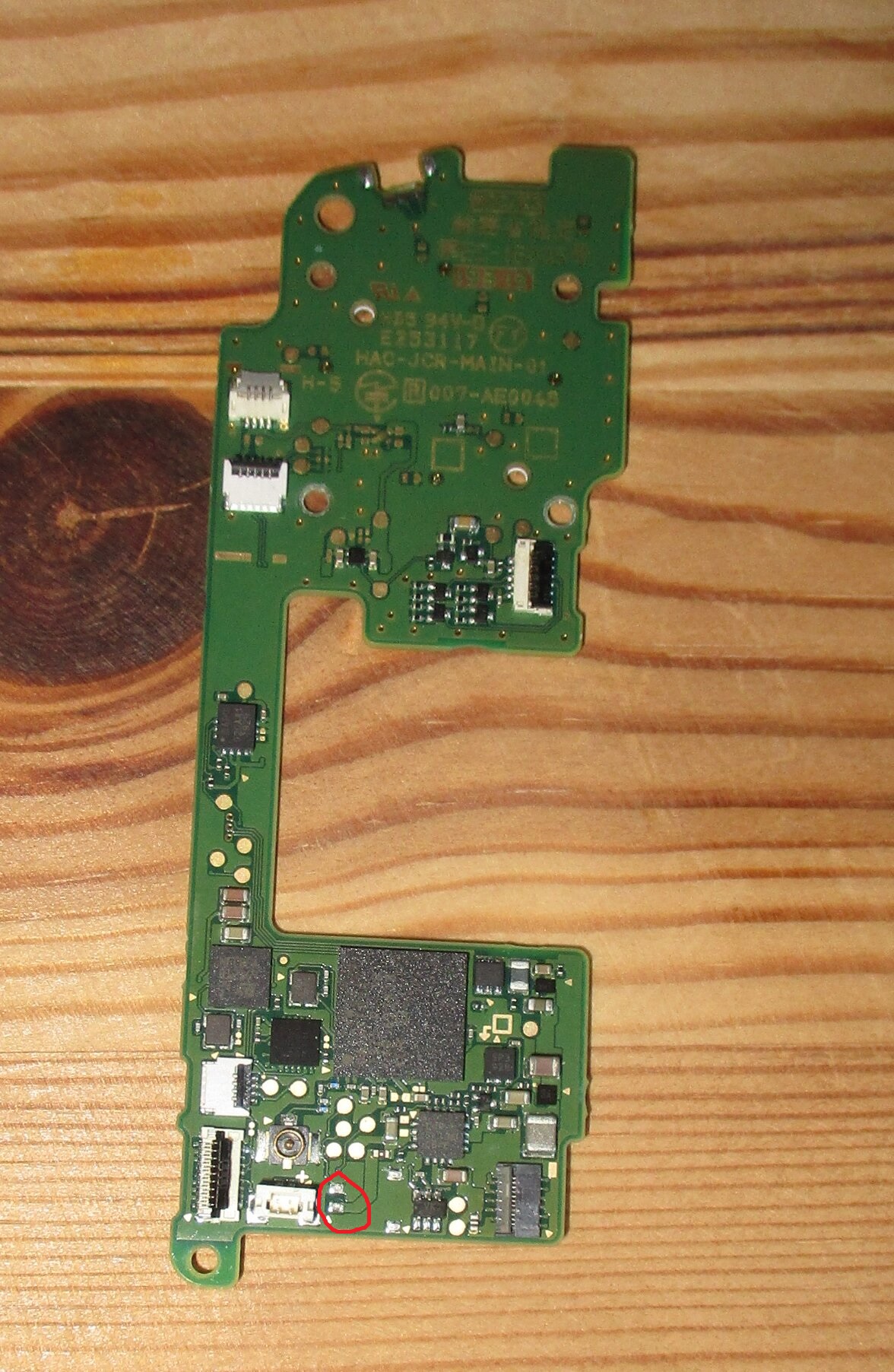

    je cherche à resouder la batterie sur un circuit imprimé de joycon nintendo switch.
    Quelqu'un ici pourrait-il me dire où se trouve le plus et le moins sur ce circuit imprimé ? Rien ne l'indique et avant de faire n'importe quoi....
    Voilà c'est en pj et entouré en rouge sur la photo en bas du circuit imprimé.
    D'avance merci. Nom : circuit imprimé.jpg

    il est censé y avoir un connecteur non ?
    sur iFixIt (https://fr.ifixit.com/Tutoriel/Rempl...Joy-Con/113634) ou autre vidéo (https://www.youtube.com/watch?v=j2DrpFUApMw), le plus semble être vers l'intérieur de la manette.
    (et tu peux éventuellement regarder sur la seconde manette)

    J'aurais plutôt dit l'inverse. On dirait bien que la broche du haut est reliée au plan de masse, et la broche du bas à un CI, probablement régulateur de tension

    La roche du haut est reliée au plan de masse. Voir le blindage du connecteur rond.

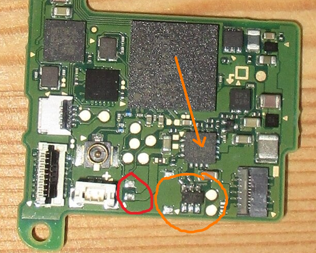

    je pense que les petits triangles blancs symbolisent des masses, un coup d'ohmmètre serait bienvenu
    ce qui jette la confuse c'est qu'il y a un "+" imprimé, probablement destiné à indiquer la broche "+" du connecteur de charge
    d'ailleurs je ne sais pas si le connecteur concerné par la question est dans le périmètre rouge ou à gauche ? car dans le périmètre rouge on a du mal à identifier de quoi il s'agit

    merci pour vos réponses. J'avais vue ces vidéos, elles renseignent peu. "Oui" j'ai dézingué le connecteur d'où la tentative de souder.....
    Effectivement, je n'avais pas remarqué le "+" sur le circuit imprimé, ce qui doit être la bonne réponse.
    Je vais essayer......
    Vous utiliserez quoi comme épaisseur de fil à souder ? je n'ai que 0.8....est-ce trop gros ?

    Salut, je ne sais pas ce que ce + fait là, mais je suis formel, c'est la masse qui est en haut ! Si tu te trompes, tu vas cramer ton joy-con.

    pour moi, le "+" designe la broche "+" du connecteur mais il ne correspond pas forcement à la piste sur laquelle il est imprimé, il faut jouer de l'ohmmètre pour retrouver qui correspônd à quoi

    Bon ok, je vais suivre tes conseils: donc le fil noir, le "-" se fixe en haut et le fil rouge en bas ?
    Si tu peux, j'aimerais que tu écrives ce qui te permet de l'affirmer malgré l'indication du circuit imprimé.

    La piste qui va à la patte 2 du circuit marqué VK semble passer aussi sous ce circuit pour faire un "blindage" des pattes 1 et 3. En général, on fait ça avec la masse.
    C'est quoi le marquage du circuit carré au bout de la flèche ?

    même avec une bonne loupe, impossible de voir ce qui est écrit.... :/

    Il ne reste donc plus qu'à essayer de trouver un circuit relié à cette piste, et qui soit reconnaissable (brochage), pour être sûr.

    Faut essayer en lumiére ....rasante.
    C'est parfois plus efficasse qu'avec lumiére....de face.
