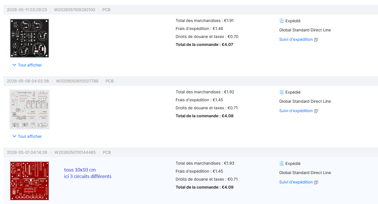

    les 3 cdes jlcpcb de mai 2026
    Nom : jlcmai2026.png
Affichages : 151
Taille : 182,6 Ko
    les douanes et taxes c'est la tva belge de 21% sur la fabrication+fdp

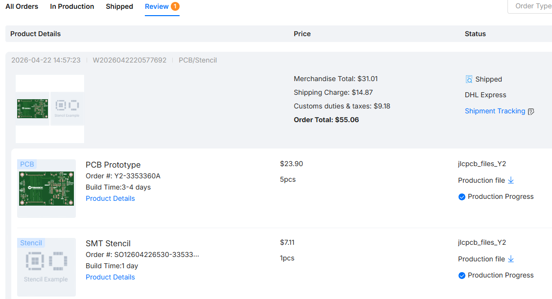

    La prochaine fois je regarderai plus en détail les frais d'expéditions, même si je n'ai pas eu l'impression d'avoir le choix, car j'ai payé bien plus cher que ce que je vois sur le message d'elektrax.
    Soit c'est le stencil qui a fait gonfler la note car un tel pochoir est livré dans un carton qui fait 40cm x 30cm ?
    Soit c'est le 4 couches + finition ENIG qui basculent vers commande professionnelle donc plus cher ?
    Pour info, le PCB fait 9cm par 6cm, c'est pas super grand.

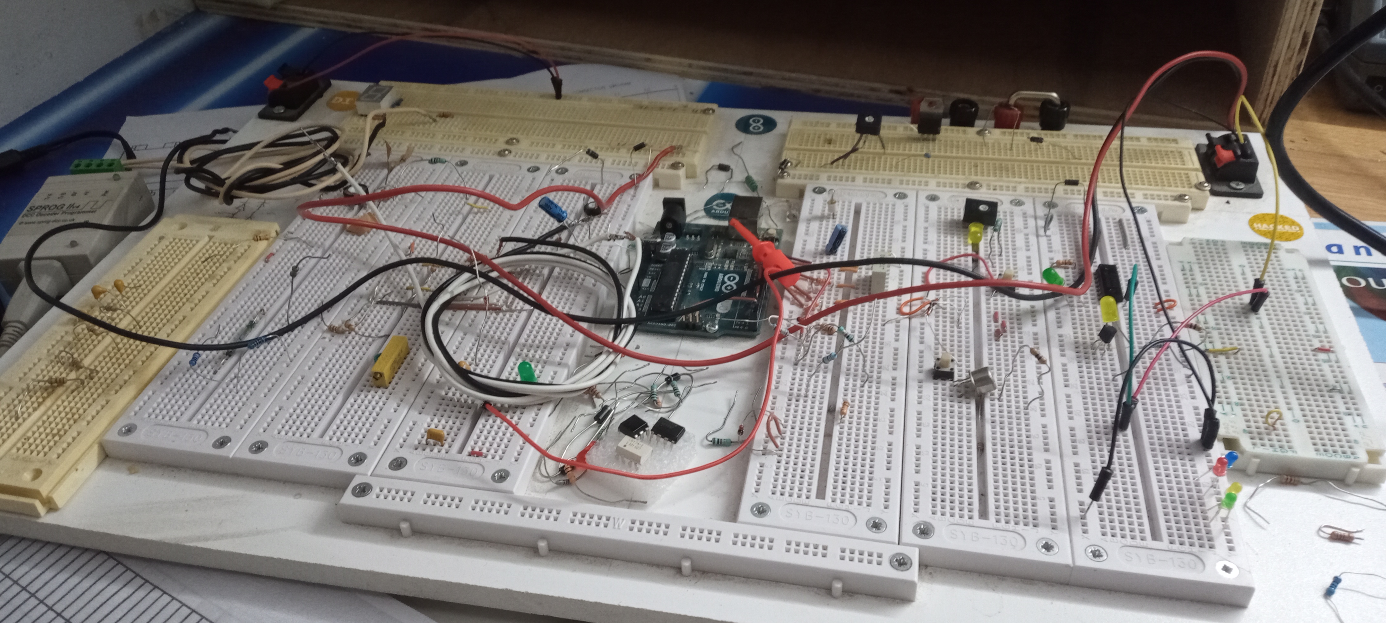

    #30 pour ce qui est de faire des essais il y a bien mieux que la bande perforée
    tu as ce produit qui en plus te permet d'insérer des appareils de mesure en série dans les différentes connections si tu veux faire des mesures et de récupérer les composants sans avoir de problèmes de soudure

    #34 Normal tu est en DHL express passes en global standard et tu verras la différence bien sûr le temps d'attente n'est pas le même mais bon pour du hobbit la patience est recommandée et si c'est pour du professionnel ben tu le comptes dans le coût de fabrication

    bonjour j'aime bien cette assemblage de mesures pour le test.
    maintenant on simule avec spice ca réduit considérablement les choses

    Racard,Faut pas trop monter en fréquence !!
    Le fil bleu dans la rangée de droite; le fil noir , celle d'en dessous, le fil jaune deux rangées plus basse etc
    Youpi c'est bon ..... je peux passer au typon !
    Ah zut , ça veut pas..... pourtant sur les plaques ça "marchait"
    L'électronique c'est pas ..... ( voir signature Jiherve)

    Citation Envoyé par Vincent PETIT Voir le message
    C'est surtout le "DHL Express"
    Pour avoir des frais de port part cher il faut prendre "Europacket" ou "Global Standard Direct Line"

    Quand on lit : shiped DHL Express..... C'est pas le moins cher..
    Les 4 couches sont sans doute une autre cause

    bonsoir,
    la breadboard c'est bon pour du numérique simple ,pas trop rapide ,pas trop gourmand, en analogique il faudra être très soigneux.
    Mieux vaut utiliser un bon simu.
    Mais effectivement je m'en sert souvent pour dégrossir le problème.

    Mais comme je disais ça fonctionnait sur breadboard avec 2 boutons, et plus du tout après avoir fait tout un truc soudé pour 8 boutons mais fait à l'arrache. Donc je préférais apprendre à faire mes PCB mais sans attente

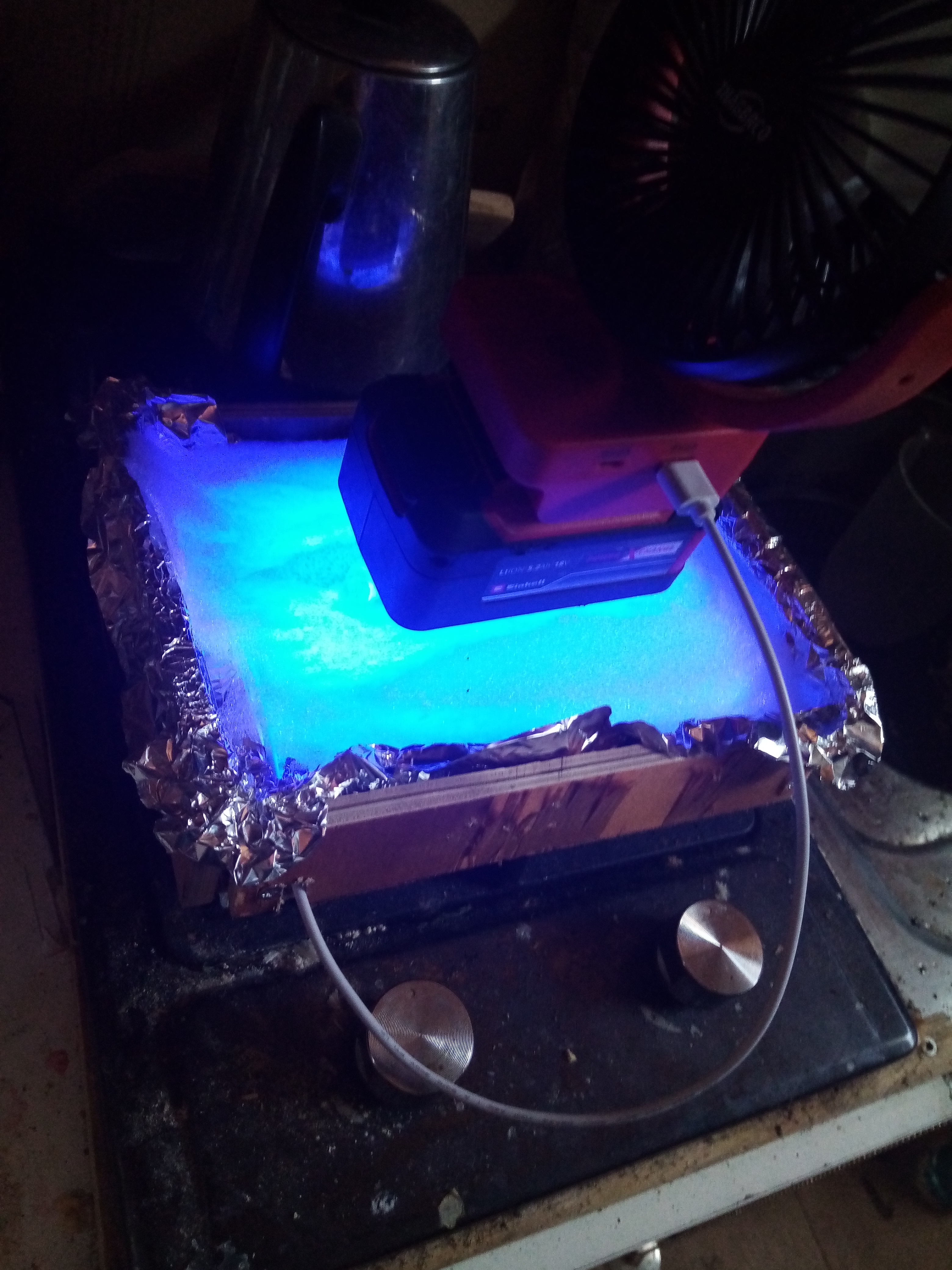

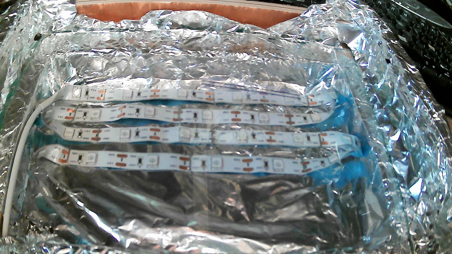

    Bon là sinon avec un ruban led je peux mettre la vitre environ 2cm au dessus des leds ? Ca suffira ?
    Dernière modification par da23real ; 31/05/2026 à 19h06.
    Janpolanton
    Re : PCB sur Epoxy présensibilisé
    Mon insoleuse maison présentée ici utilise 6 LED UV de 3W dont la longueur d'onde est de 395/400 nm
    Ça m'étonnerait que ça fonctionne avec du simple ruban de LED.

    Le mieux, c'est d'essayer...
    à mon avis il faudra allonger considérablement le temps d'insolation, j'ai essayé les rubans de leds à la place de tubes UVs pour la la lecture caméra de quilles de bowling, ça marche pas, trop faible..
    ou alors il faut tapisser toute la surface de LEDs et placer le typon/circuit au plus près

    Pour infos, voilà le matériel qui compose mon insoleuse :
    Driver LED : https://www.meanwell.fr/fr/mean-well-lpc-35-700-lpc-35-700
    LED UV x 6:
    Epileds 3W LED UltraViolet(UV)
    Max. wavelength: 398nm
    Forward voltage: 3.8V @700mA, 3.6V @500mA, 3.44V @350mA
    Max. current: 700mA
    Minuterie à décomptage et son alimntation (DIY ou modules dispos chez les chinois)

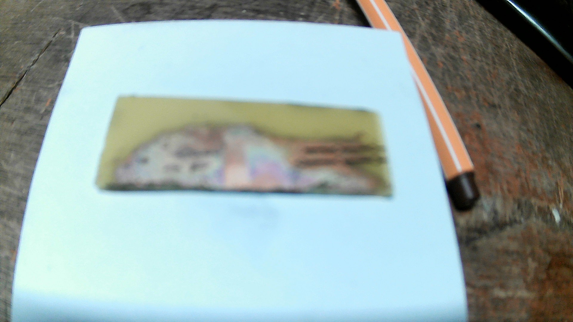

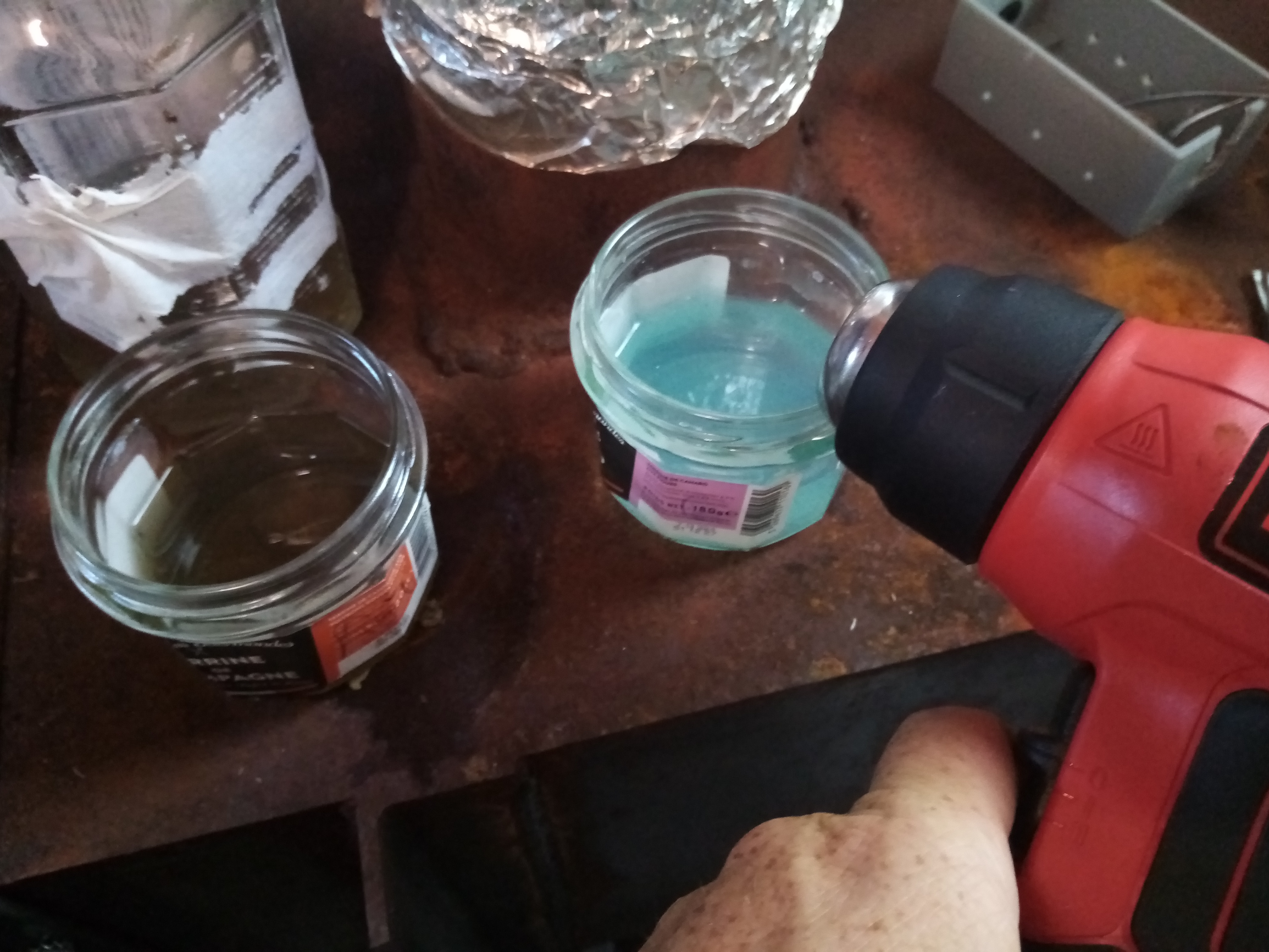

    Nouvelle insoleuse de bric et de brocs
    Révelateur et gravure avec décapeur thermique
    1ère plaque à 2min d'exposition, à la révelation on a vu les pistes un bref instant... puis plus rien.
    A la gravure par contre rien ne se passe
    On peut voir que je peux rayer une surface de protection jusqu'à avoir le cuivre à nuit et continuité sur toute la plaque
    Essais suivant je descend jusqu'à 30s d'exposition mais toujours même résultat
    Du coup je réduit le dosage de révélation (y'avait 2 cuillères à café dans le petit pot) plusieurs fois et ça va mieux
    Celle là avec 1 min d'insolation et ça va mieux à la révélation mais toujours rien ne se passe à la gravure
    Du coup je pense que la révélation n'enlève pas totalement la surface protectrice c'est bien ça ? Sur quoi je peux jouer pour améliorer ça ?

    bonne question !
    pour être certain que la révélation permet d'enlever 100% de la résine :
    on frotte sur un endroit qui doit être nu de résine avec un coton tige en bois imbibé d'acétone il n'y a rien sur le coton = 100% ok.
    il en reste de la résine = insolation insuffisante et ou révélation insuffisante(très rare).
    j'ai donné le lien qui indique justement cela :
    Cette méthode permet de faire des économies en effet vous pourrez faire environ 25-30 litre de révélateur pour 1 €… Sinon cette solution marche tous le temps et quelle que soit la T° du produit : 15° à 35° suivant les variations de températures saisonnières. Si votre révélation est mauvaise alors vous devez cherchez plutôt un problème d'insolation (temps, densité UV) ou de résine photosensible…
    un bain de revelation si exposition OK on peut révéler 2 mn ou 15mns sans incidence sur le résultat.
    donc on laisse révéler longtemps si cela n'enlève pas totalement la résine => exposition UV insuffisante
    donc on fait plusieurs essai avec des petits bouts de PCB durée d'exposition aux UV différente...
    des morceaux de 1 à 3cm² ca suffit

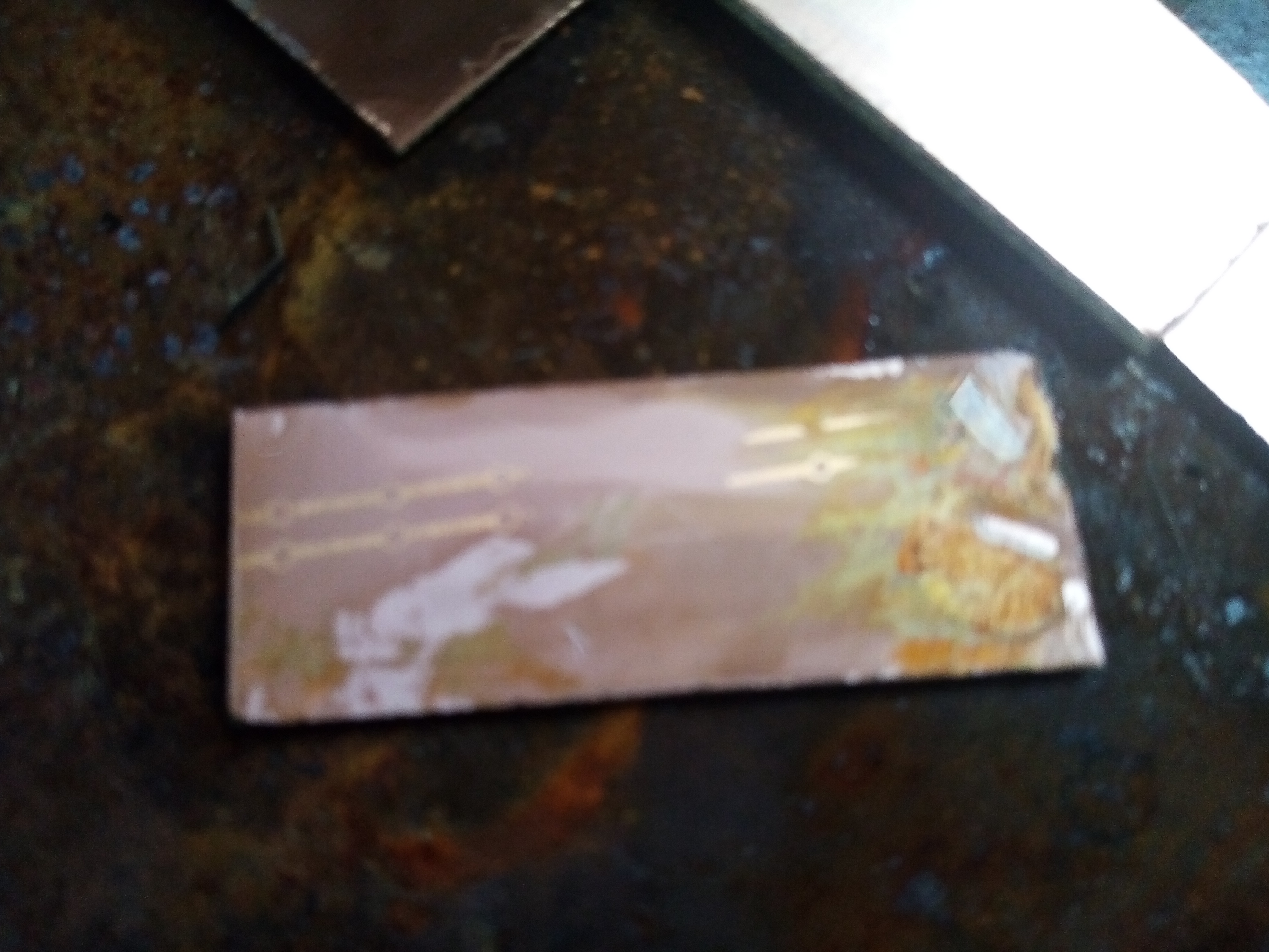

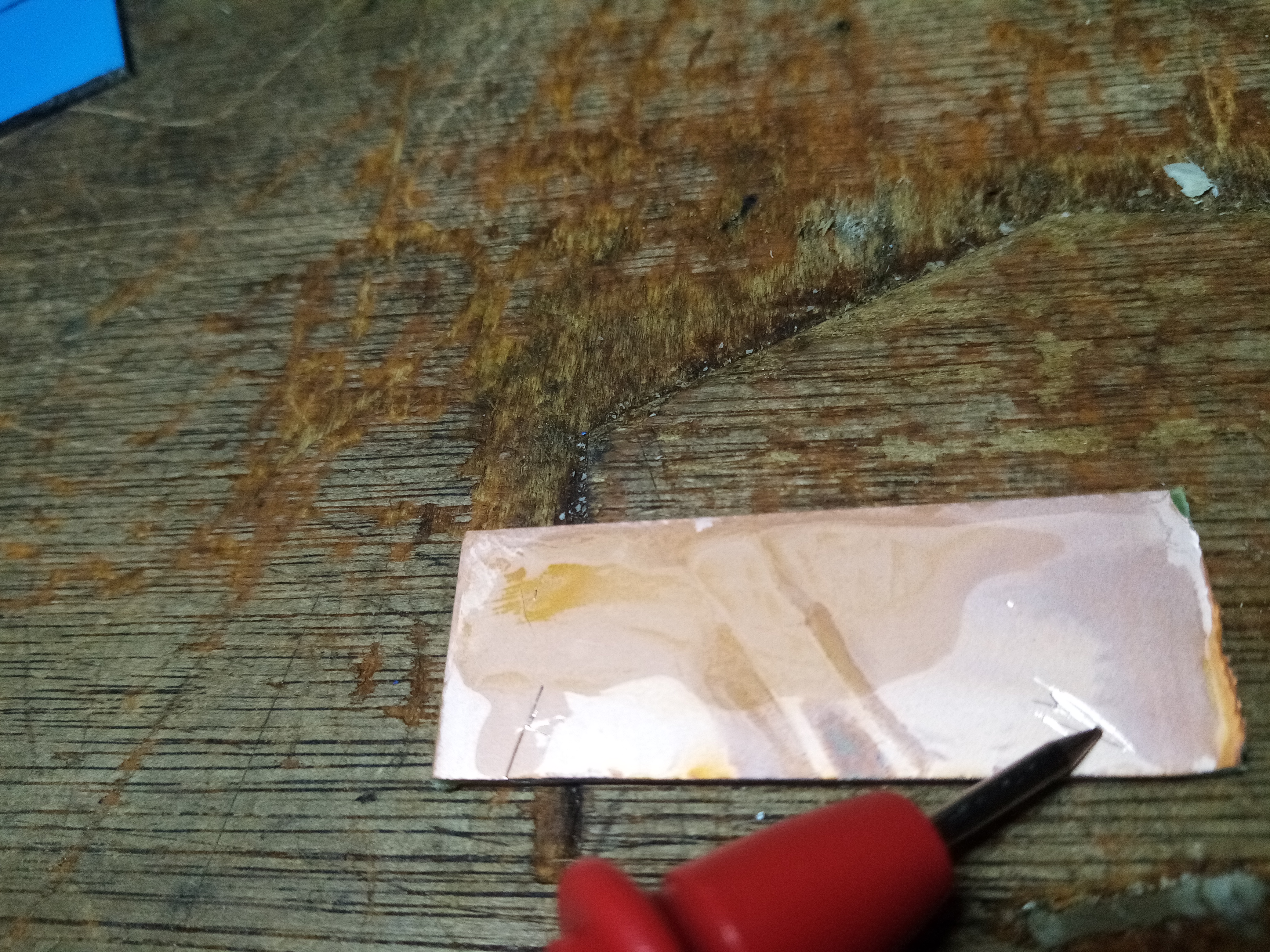

    Alors là j'ai laissé la plaque sur laquelle on voyait vaguement les pistes pendant plus d'une heure dans le bocal de gravure
    Autre test insolé un trés long moment une plaque sans typon, puis révélateur puis gravure et pour l'instant le cuivre ne bouge pas. Pourtant précisions cette plaque était resté à l'air libre éclairée
  22. #52
    pas besoin de faire une gravure le test avec l'acétone a été fait oui ou non ?

    Le test après révélation ? Non en fait GPT me parlait d'acétone tout à la fin mais pas obligatoire donc j'irais en acheter demain pour faire ce test

    C'est un problème uniquement dû au manque de puissance de l'insoleuse et c'était à prévoir.
    D'ailleurs quand le PCB a été correctement insolé, on peut deviner le tracé des pistes avant même la révélation à la soude.
    L'acétone permet de nettoyer le produit photosensible non exposé sur les pistes après gravure.
    Oui mais moi c'est clairement avant la gravure qu'il y a problème
    Nom : WIN_20260601_18_05_42_Pro.jpg
Affichages : 88
Taille : 458,2 Ko
    J'ai quand même bien resseré les rubans de led et j'ai pu voir des tutos qui ont de bons résultats avec ce genre de chose
    Je retente ce soir sans lumière du jour et avec éclairage ruban RGB réglé en rouge on sait jamais
    oui et permet aussi de savoir s'il reste de la résine photosensible alors qu'elle aurait du disparaitre totalement pour graver le cuivre.
    pour mettre en évidence un défaut d'insolation insuffisante, on peut révéler 4 à 5 fois plus longtemps que nécessaire sans incidence sur les parties non insolés (partie noire du typon), la résistance chimique est très grande face à la soude.
    une fois que l'on a bien étalonné sa machine d'insolation, sa révélation et sa gravure ensuite ca roule.
    sinon la technique d'impression laser déposé sur le cuivre par une plastifieuse ca fonctionne aussi très bien
    Dernière modification par racard ; 01/06/2026 à 19h14.
