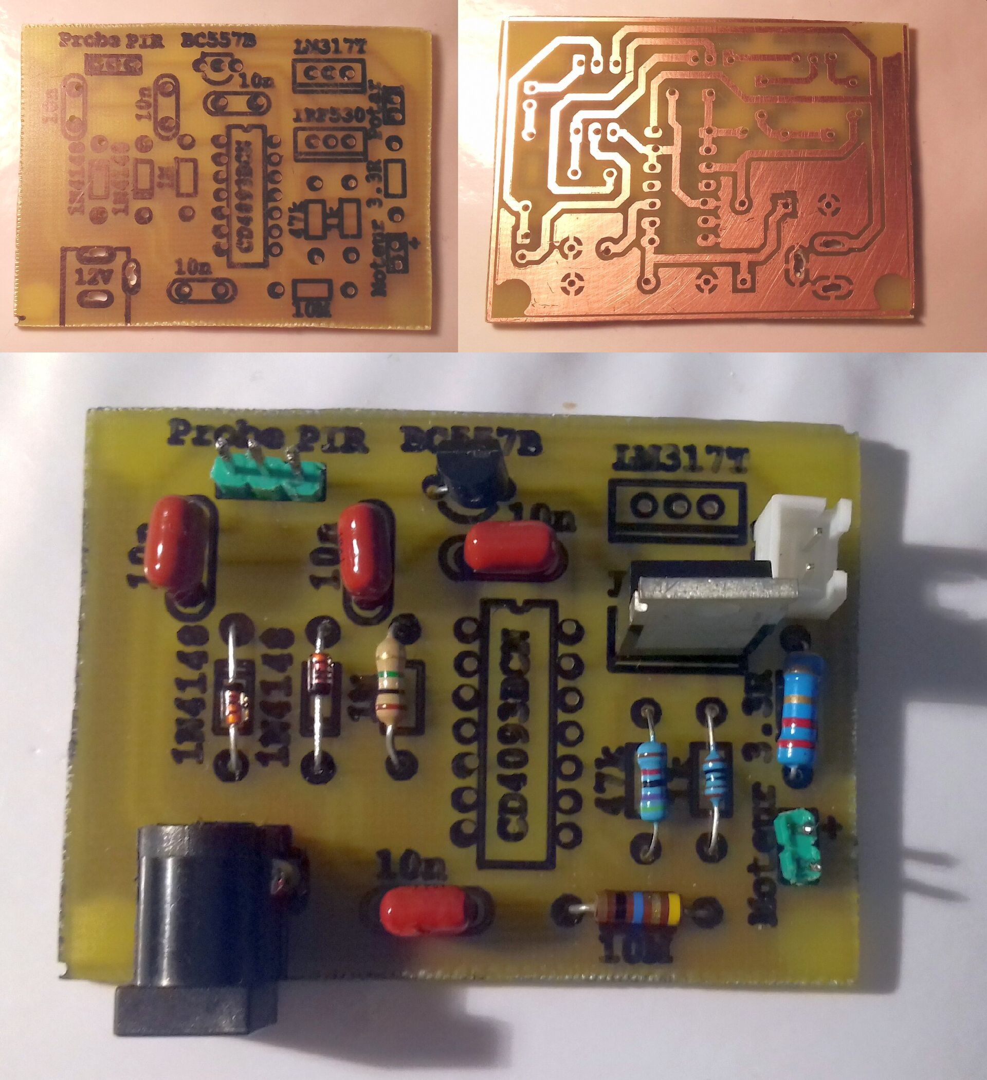

    Puisqu'on en parle, voici un exemple de PCB tracé au feutre permanent mais à l'aise de mon imprimante 3D

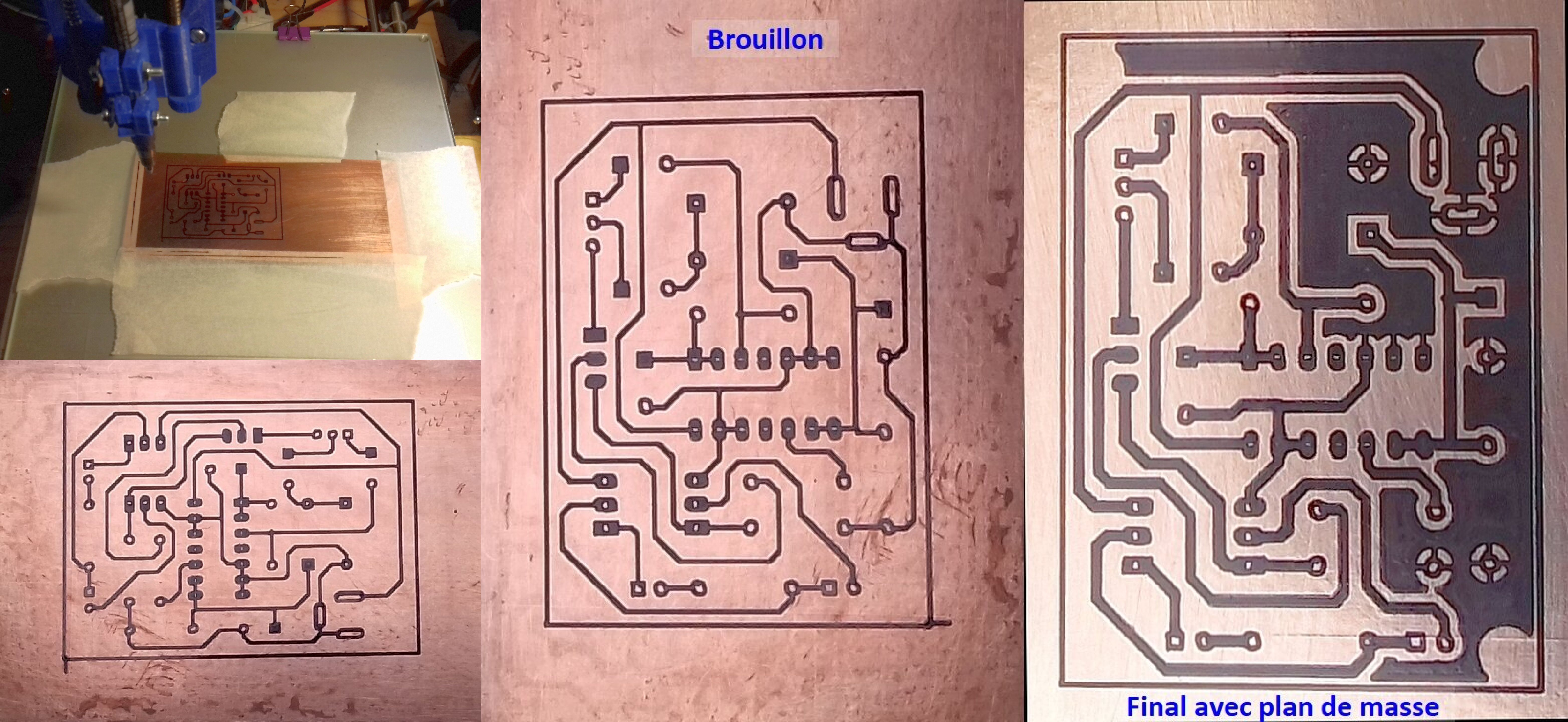

    Ah donc c'est possible mais quelle est la méthode dans ce cas ? J'avais tenté un recherche mais j'ai rien trouvé
  5. #65
    Re : PCB sur Epoxy présensibilisé
    à mon avis, la méthode c'est d'installer un feutre sur l'imprimante 3D à la place de la tête, bien sur il faire le fichier de commande de l'imprimante correspondant au typon
  6. #66
    Janpolanton
    C'est exactement ça.
    J'ai ajouté un système à ressort (de stylo bille) pour régulariser l'appui de feutre.
    Le feutre utilisé est un feute permanent à pointe ultra fine
    Les Gerber sont exploités par Flatcam ( logiciel gratuit) pour en extraire le Gcode.

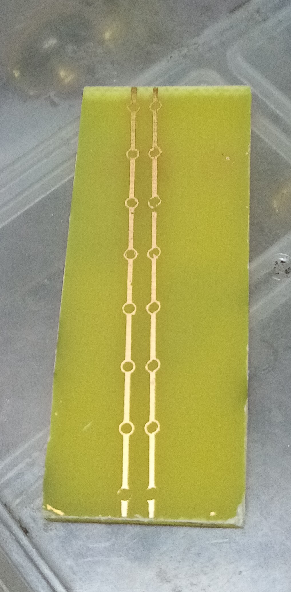

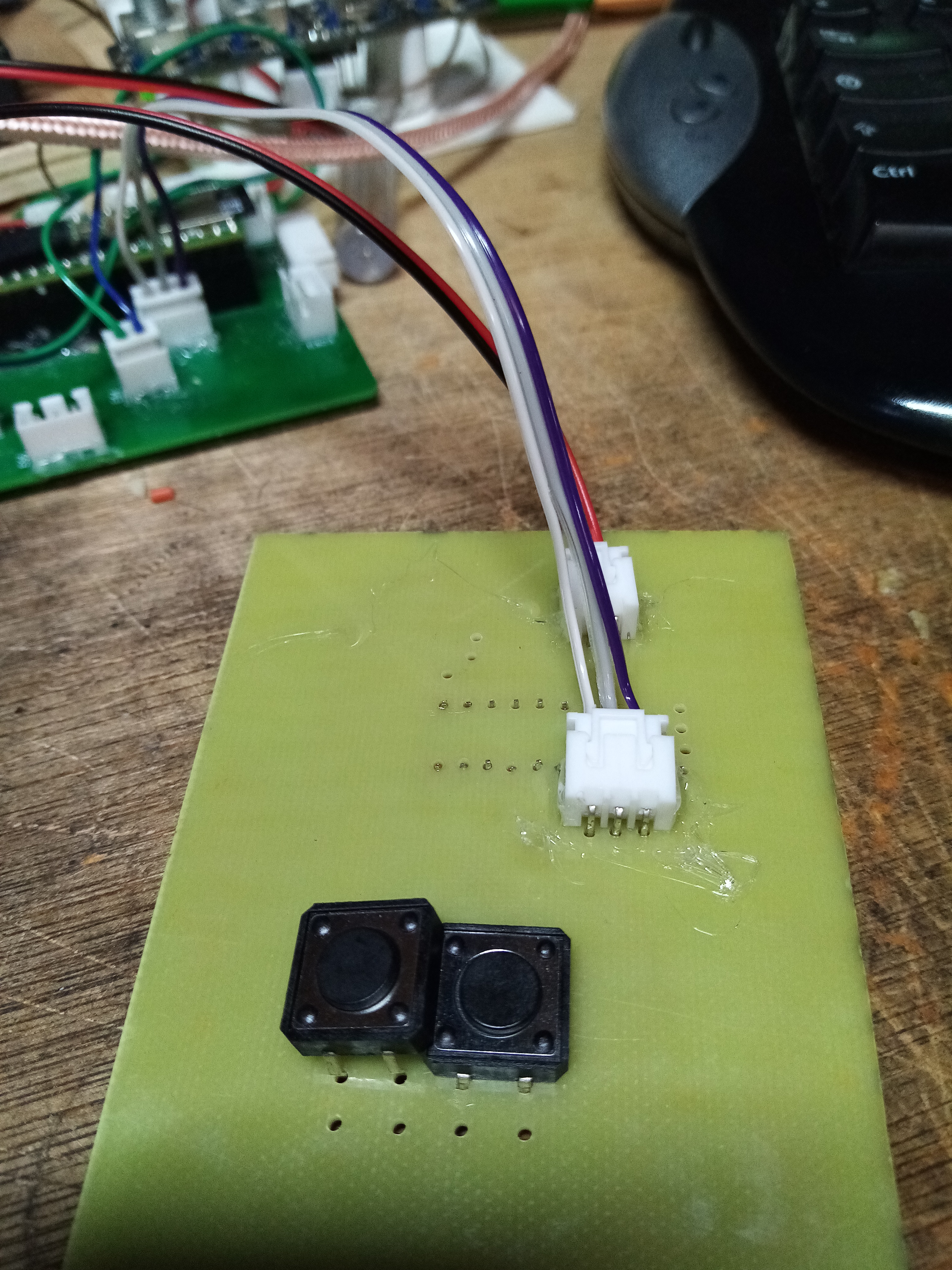

  7. #67
    da23real
    Ah ok mais ça demande de faire ça comment ? Il faut une imprimante compatible ou c'est juste le fichier de commande qui est fait de manière particulière ?
    Nom : IMG_20260602_135556.jpg
Affichages : 163
Taille : 428,3 Ko
    Mais là j'y croyais plus et enfin un résultat correct. (j'avais oublié la plaque dans la gravure donc au moins 30min)
    Comme il me reste plus bcp de plaques je vais d'abord refaire mon PCB avec pistes et pastilles plus larges
    Dernière modification par da23real ; 02/06/2026 à 14h05.

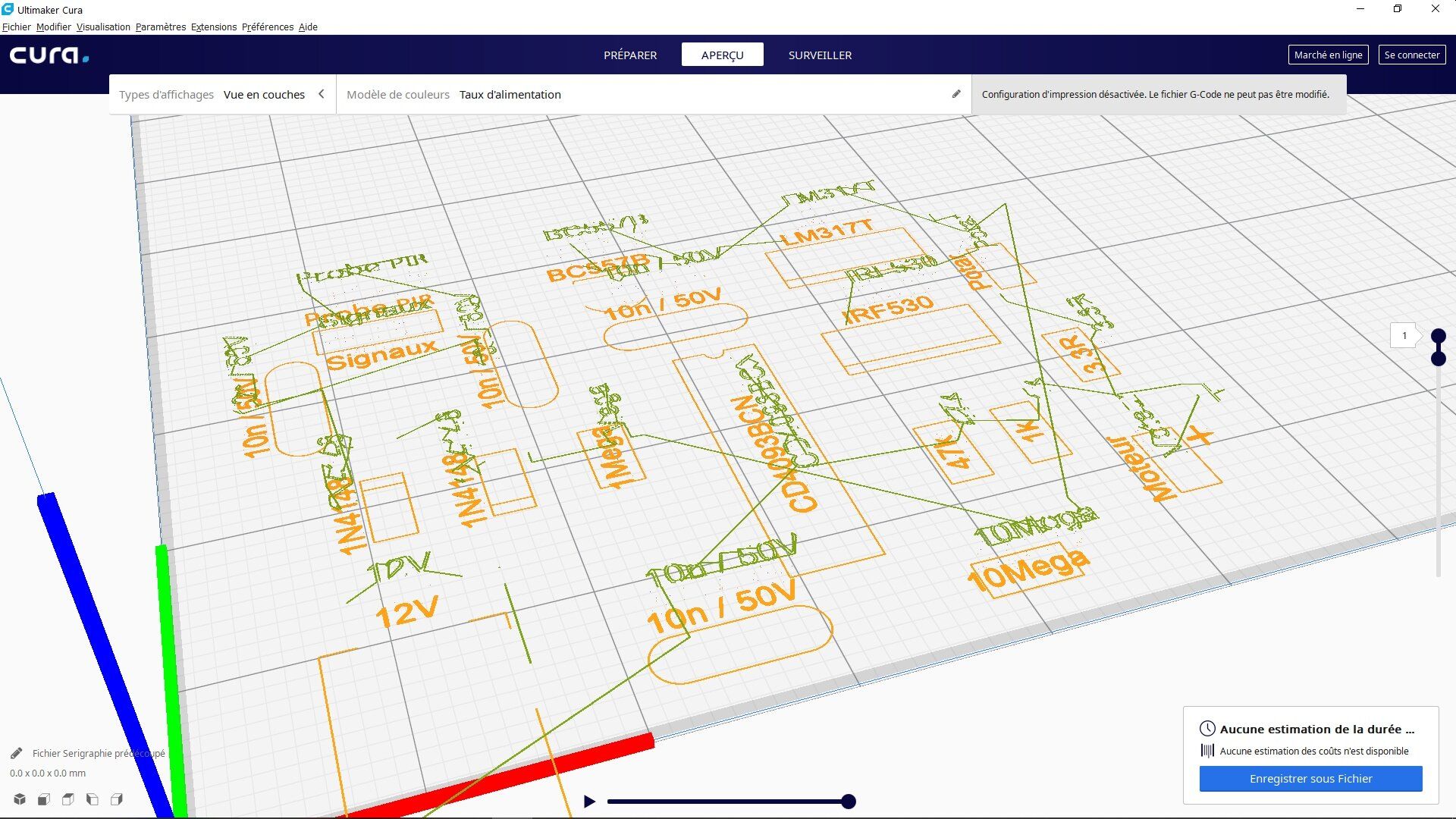

    Non, n'importe quelle imprimante 3D peut le faire.
    Il faudra supprimer les commades de chauffage et de ventilation.
    Il faut simplement modéliser un support de crayon à fixer à côté de l'extrudeur et à créer le Gcode d'après les Gerber.
    Voici par exemple un résultat du Gcode de la sérignaphie simulé sous Cura avant impression.
  9. #69
    Pièce jointe 519386
    il y a quand même des coupures, il faudrait chauffer le perchlo pour qu'il agisse plus vite, pareil pôur l'insolation (plus forte, moins de temps d'expo, tracés plus nets
    ceci dit ça semble quand même exploitable pour un circuit simple avec pistes larges

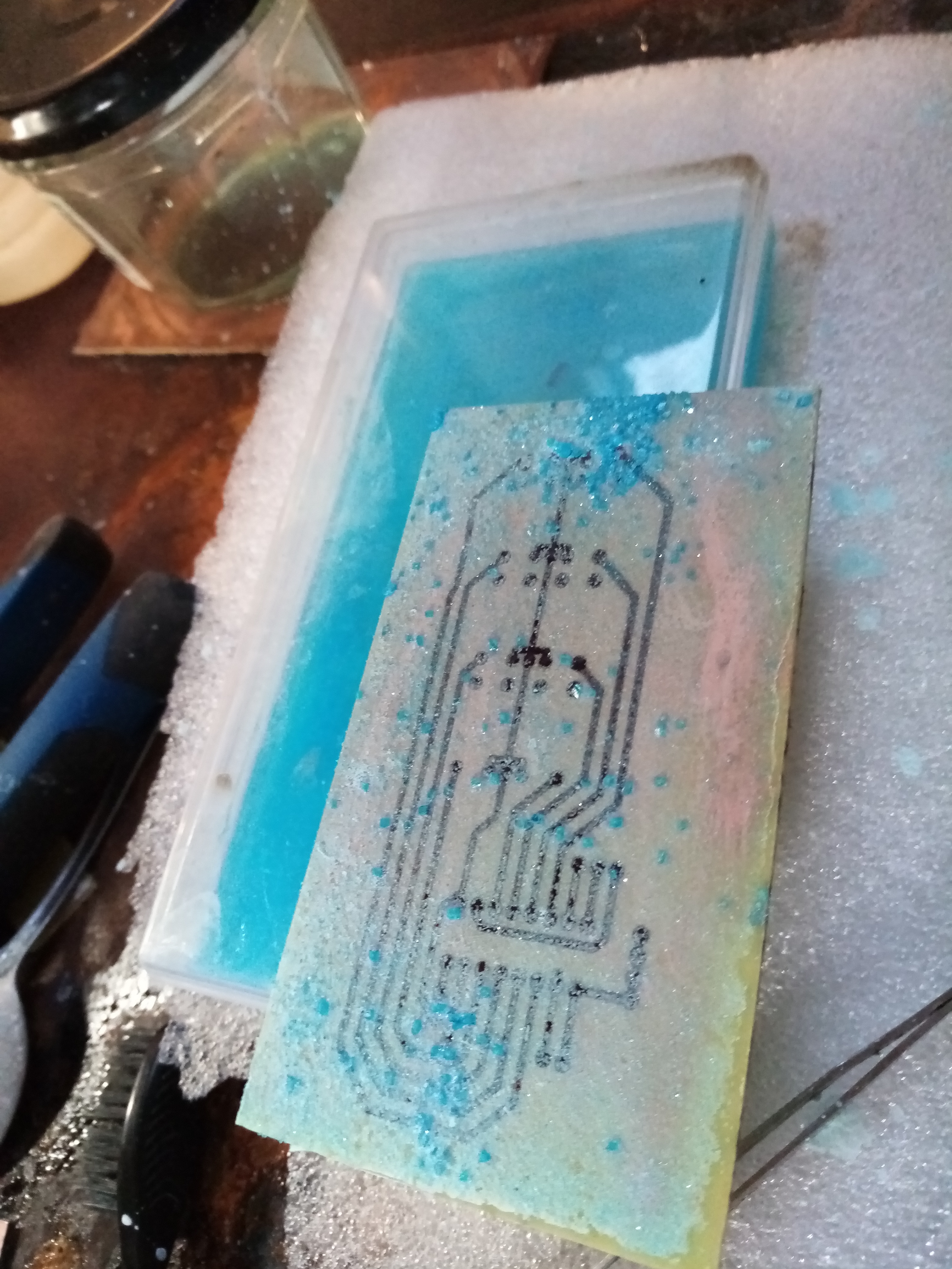

    Ca avance, j'ai essayé un nouveau porte feutre plus concret... et un feutre neuf (qui est bien droit, ceux que j'avais étaient coniques et tenaient mal)
    Le truc est dans le bain je croise les doigts
    Et oui si j'avais pu savoir ...
    Mais comme je l'ai dit c'était pour TESTER le pcb avant de faire avec JLPCB , faudrait peut etre que je vois avec les logiciels de simulation lol
    Mais bon une fois qu'on a la technique HOP on se fait ce dont on a besoin quand on veut (puis même le stylo traceur ça peut servir pour d'autres trucs)

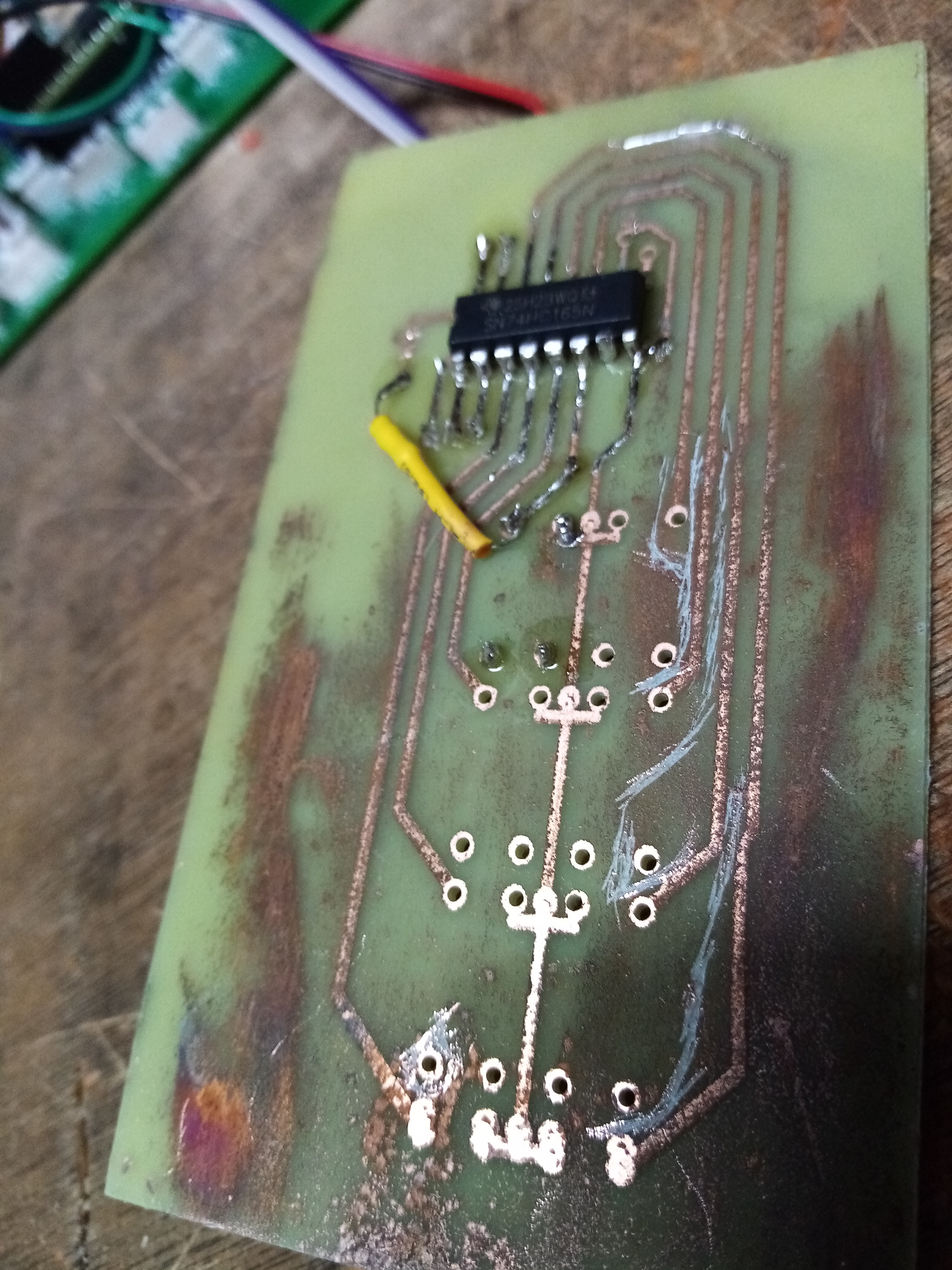

    Nom : IMG_20260605_075641.jpg
Affichages : 77
Taille : 2,84 Mo
    J'ai pas trop compris ce qui s'est passé hier soir au bain de gravure.
    Il faisait pas trés chaud mais j'ai régulièrement chauffé au décapeur thermique
    Après coup je me suis demandé si ça pouvait être lié au fait d'avoir nettoyé le cuivre à l'acetone puis alcool iso (j'ai surtout tenté d'enlever des traces de feutres).
    Je précise avoir laissé super longtemps comme ça
    Bon par contre j'aurais du re-vérifier le tracé de GPT (bon au début mais après quelques corrections)

  28. #88
    da23real
    Là ça fonctionne ENFIN. J'ai compris pourquoi le cuivre partait mal en fait en voulant enlever une tache de feutre à l'acétone j'ai étalé une fine pélicule qui suffit à protéger !
    Et pourquoi pas JLPCB bah là comme on voit sur image suivante j'ai bien calculé les espacements des pattes des boutons ... mais pas la taille des boutons eux mêmes.
    Et je dois déjà essayer de voir comment on fait un plan de masse. Et maintenant au moins je peux m'en faire un illico, pas utiliser des plaques à trous pas pratiques ou attendre 10 jours depuis la chine
  29. #89
    Forhorse
    Si t'es content du résultat tant mieux pour toi. Mais honnêtement ça reste quand même bien dégueulasse !
  30. #90
    da23real
    Il me semble avoir expliqué le problème du feutre mal effacé non ?
