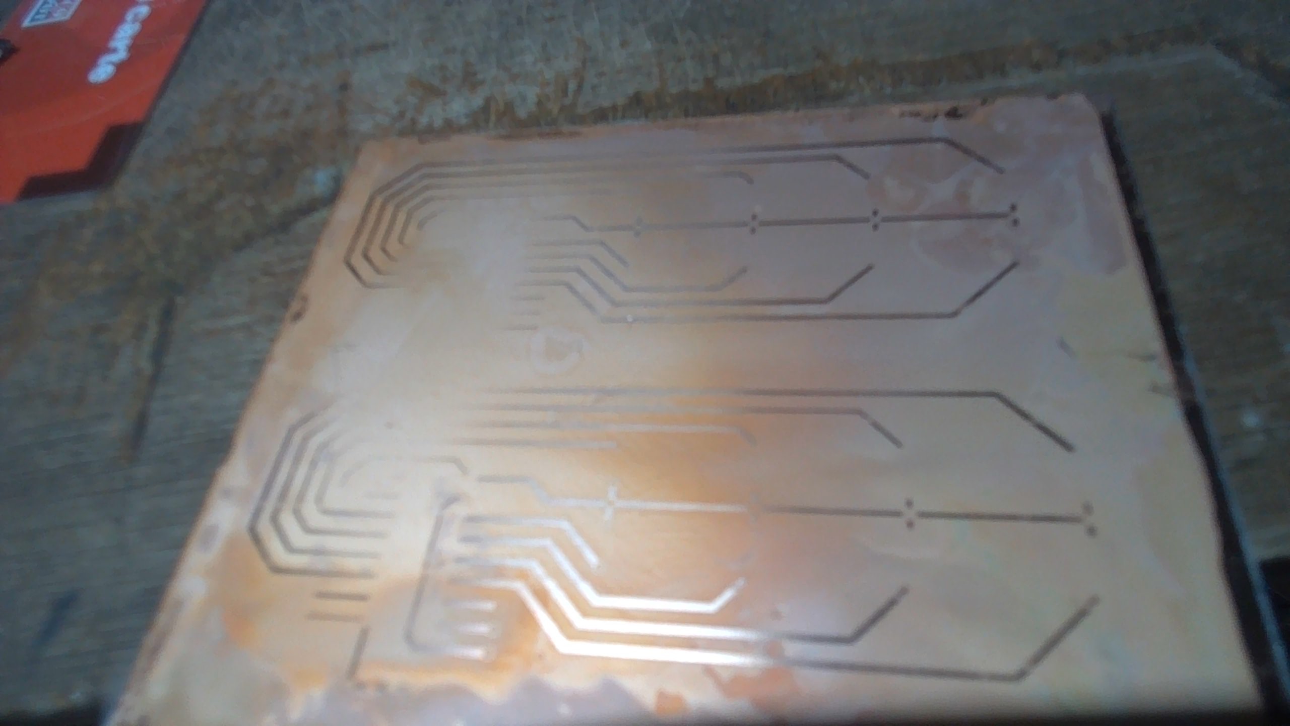

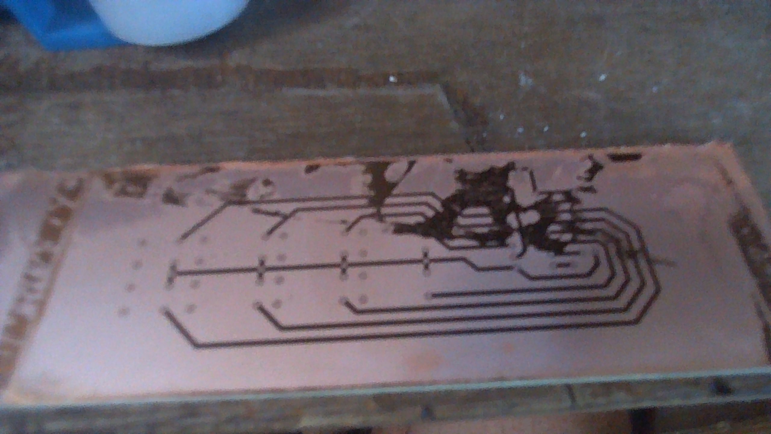

    J'ai tenté de faire du PCB sur epoxy présensibilisé avec ce matos là
    https://www.gotronic.fr/art-epoxy-pr...lise-20088.htm
    https://www.amazon.fr/dp/B0D69QXDY7?...d_asin_title_2
    https://www.gotronic.fr/art-revelateur-positif-86.htm
    https://www.gotronic.fr/art-persulfa...odium-6741.htm
    Bon au 1er essais ça semblait pas mal mais en réalité la couche de protection n'est pas totalement partie, et du coup le persulfate n'a pas éliminé le cuivre. Résultat en gratant un peu avec la pointe du multimètre on peut avoir de la continuité un peu partout
    Du coup j'ai refait un essais en tentant une insolation plus longue et aussi plus longtemps dans le révélateur mais ça a rien changé, à part des pistes plus flous
    Pour précision j'ai scotché le tracés du circuit imprimé et je crois qu'il vaut mieux le plaquer avec une plaque de verre
    Mais si vous voyez mieux que moi où serait le problème et ce qu'il faut corriger ?

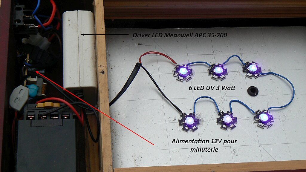

    je fais mes circuits avec le matériel de gotronic. Mais vous utilisez des leds alors que j'utilise des tubes actiniques prévus pour.
    Avec des leds, avant de faire un "vrai" circuit, il faut faire des tests sur de petits morceaux (2x2cm) avec des temps de pose différents.
    Avec mon dispositif fait maison, j'expose 2,30mn. les tubes sont à 7cm de la vitre.

    Re : PCB sur Epoxy présensibilisé
    il faut un typon avec le meilleur contraste possible
    il faut une vitre fine, poser la plaque présensibilsée sur une surface plane et dure, poser le typon sur la plaque présensibilisée face imprimée coté plaque présensibilisée, poser la vitre sur le tout, si possible la lester un peu, le tout dans un boitier d'insolation étanche à la lumière
    l'insolation doit être la plus courte possible pour avoir des tracés nets, donc puissance élevée, la gravure doit être la plus courte possible pour les mêmes raisons donc produit trés agressif
    après il faut ajuster le temps de pose par rapport à la qualité de prsensibilisation, à la puissance de l'éclairage et la distance éclairage/typon
    attention aux yeux avec les UVs
    la lumière solaire n'est pas constituée que d'UVs, c'est donc moins fort et il faut un temps de pause plus long, de plus les rayons sont moins directifs
    il existe une méthode alternative à l'insolation, voir méthode du fer à repasser/ papier glacé

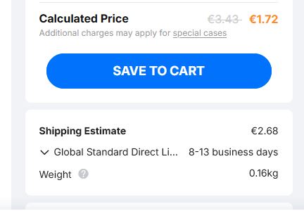

    Pour un PCB 10x10 cm, ça a augmenté...
    C'est passé à...2,68 € Mais il y en a toujours 5 pour ce prix.
    le typon y fait beaucoup.
    lors de l'insolation, le côté imprimé doit se trouver en contact avec la plaque.
    avec quoi imprimes tu ton typon ?
    du temps ou ça m'arrivait encore (au boulot) impression laser sur transparent, je doublait le typon pour renforcer le contraste.

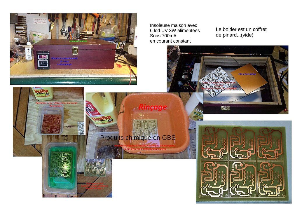

    Pour info, une page qui date de quelques années:
    http://electromag1.wifeo.com/fabriqu...s-imprimes.php
    (Dites si il y a un pb de connexion)
    J'y décris une méthode pour déterminer le temps d'exposition optimum... avec une insoleuse qui fonctionne .

    da23real
    J'imprime là dessus, j'ai pensé à doubler mais je me demandais si ça risque pas de bouger.
    Donc peut être que ça marche mieux avec eau oxygénée et acide chlorhydrique
    Mais ça serait étonnant que des produits vendus spécifiquement à cet usage ne fasse pas l'affaire

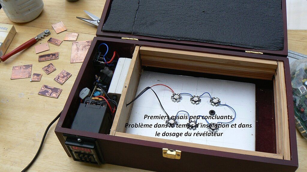

    Ah ok je regarde le lien je vois mon erreur j'ai mis les led sur le couvercle et je posais la plaque et le typon et un bout de vitre avec une pince j'avais pas compris qu'il fallait mettre les leds au fond et qu'il fallait une vitre fixe. Ca semble en effet plus commode comme ça

    Et il faut aussi quelque chose qui colle bien la plaque contre le typon pour éviter les fuites de lumière et donc du "flou" dans l'insolation.
    Sur les machines professionnelles c'est fait avec un vide d'air.
    Pour de l'amateur, un plateau légèrement moussé et pas mal de poids dessus ça fait le job.

    quand on fait les PCB soi même il faut étalonner l'exposition la durée minimale ensuite étalonner le révélateur la durée de révélation.
    on fait avec des petits bouts.
    une fois la durée minimale d'exposition ensuite on revele rebelotte.
    la règle c'est qu'avec un révelateur fort si on ne peut enlever la résine alors on expose pas assez fort et pas assez longtemps.
    une fois que l'exposition est OK
    on passe à la révélation avec un bain faible il faut déterminer la durée minimale et la concentration de soude pour obtenir une revelation bonne.
    rebelotte pour l'attaque du cuivre

    l'eau oxygénée + acide est beaucoup plus rapide (avec eau oxygéné 32°) et transparente, on peut voir l'avancée de la gravure, et il n'y a pas besoin de chauffer ni d'agiter par contre l'eau oxygénée à 32° (peroxyde d'hydrogène) est interdite désormais en gsb

    Pour reprendre une remarque d'un autre post, il faut plaquer le sandwich typon/epoxy contre une plaque de verre.
    Sur mon proto, c'est la mousse épaisse dans le couvercle qui feait le job, la plaque de verre non présente sur la photo vien en appui sur les 4 petits tasseaux.

    D'accord et question idiote pourquoi ne pas exposer au soleil ? C'est trop fort ? J'ai recup des bouts de verre je vais refaire des essais
    Bjr à toi,
    Tu peux exposé au soleil...... si tu es capable de déterminer le temps d'exposition !!
    Bien sur il ne faut NI sous exposer , NI surexposer ... sinon le circuit est mort !
    Il faut commençer par détermoiner les TEMPS d'exposition suivant la SOURCE de rayon UV disponible.
    C'est de cette façon qu'on apprend à réaliser soi meme des circuits.
    Bien sur on n'essaye pas sur une grande surface (gaspillage de cicuit).
    On commence sur des petits bouts de 2X 2cm our commençer avec des durées différentes.
    Mais une fois " exposé" faut aussi "révéler" l'essai (perclorure ou autre).
    Là aussi faut savoir doser la durée de la "trempette" !
    Pas assez= c'est pa bien révélu, trop de trempette et ça peut manger certaines pistes !
    Rapelle toi , lorsque je t'ai posé la question "pourquoi" fais tu des pistes si fines !!
    Des pistes LARGES sauvent parfois un circuit trop révélé par ailleurs
    Bref tout cela s'apprend !

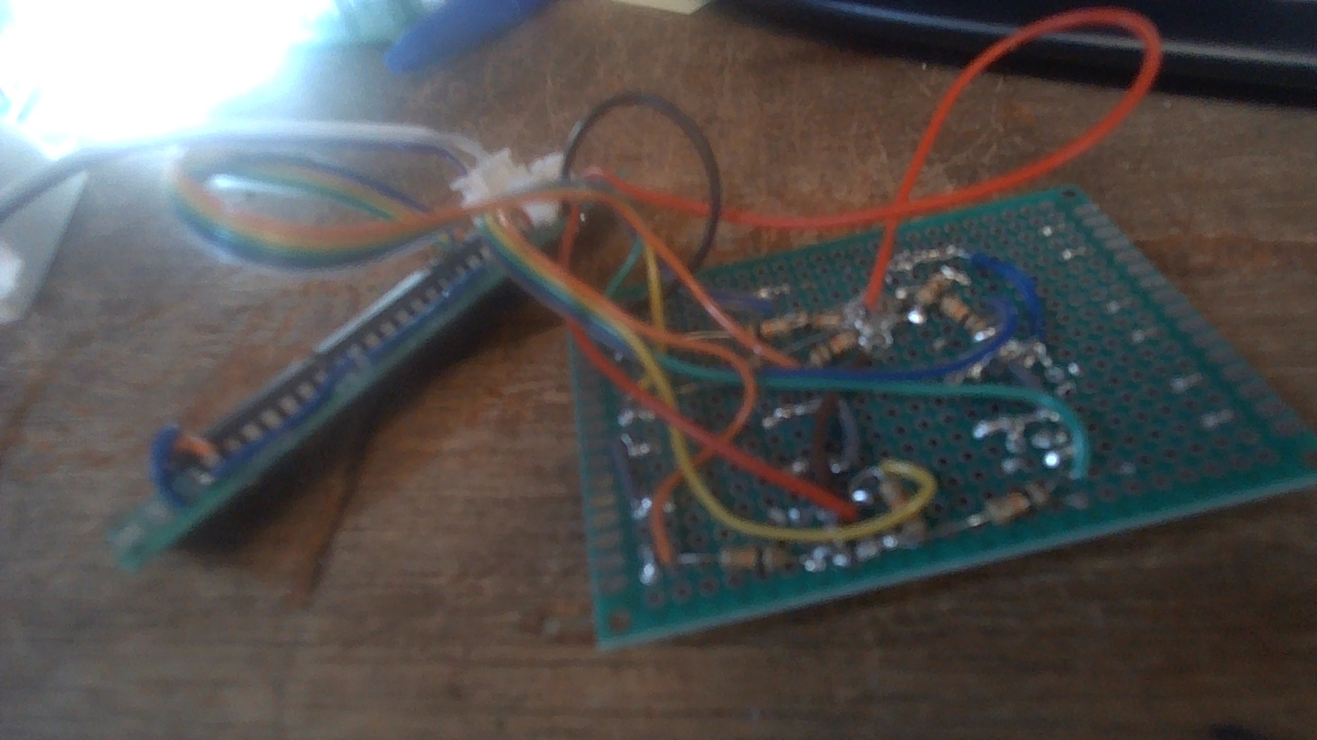

    Oui en effet là en fait j'ai un montage avec un 74HC165 et des boutons qui fonctionne sur plaque d'essais avec 2 boutons mais en montage avec 8 boutons en soudure sur plaque à trou ça fonctionne pas, et pour ce genre de test ça me semblait plus rapide de faire un PCB sur mesure que d'attendre 10 jours par JLPCB (enfin je sais pas s'il y a un bon compromis entre temps de livraison et prix) mais surtout ça m'évitais de faire faire un PCB enx5 si c'est mon montage qui est foireux
    Nom : WIN_20260528_16_50_10_Pro.jpg
Affichages : 221
Taille : 378,6 Ko
    Car là pour ce genre de chose malheureusement quasi impossible de dessouder/ressouder chaque fois pour chercher le cause du problème et une éventuelle solution
    Et si les PCB contiennent une erreur je vais être bon pour refaire une commande et attendre pour le test suivant
