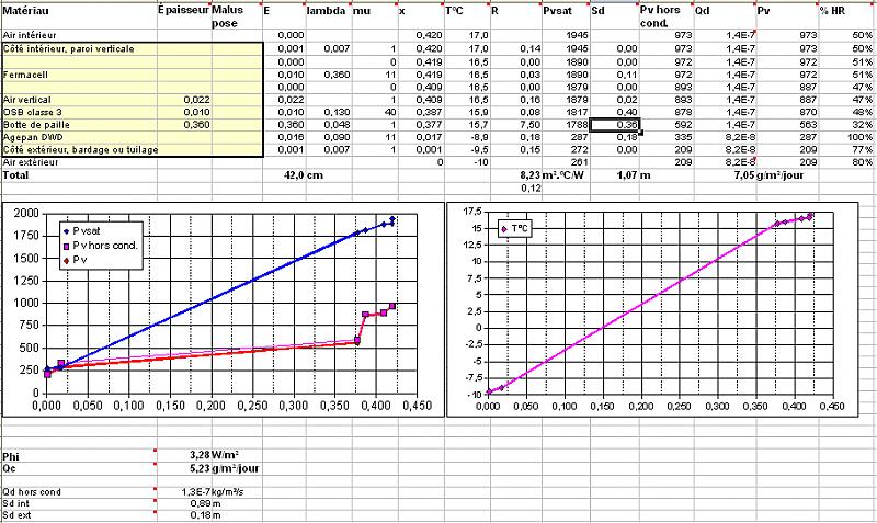

    bonjour à tous,
    voici la composition de mon mur :
    interieur : 5cm de liège agglo
    OSB de 22 mm
    isolation entre montant de 145 : granulés de liège
    extérieur : OSB de 9mm et pare pluie
    Dans cette configuration il n'y a apparemment pas de condensation dans les murs, or la règle des 5/1 n'est pas respectée ni sur le MU ni sur le SD
    Est ce normal ?
    Merci de votre réponse et respect à Yoghurt pour son travail
  3. #93
    Yoghourt
    Animateur Habitat
    Arrow Re : La vapeur d'eau dans les murs
    Effectivement, pas de condensation à craindre a priori.

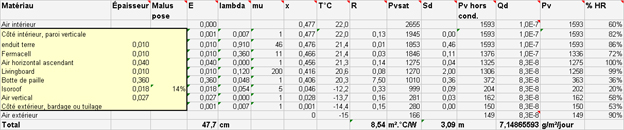

  9. #99
    invite612ba8e9
    Bon un peu honteux j'ai repris la super feuille de calcul (merci pour ce travail) et j'ai vu isol interieur.
    Voila le resultat que j'ai trouvé, ce qui veux dire pas de condensation et pas de filme frein vapeur. Merci de me le confirmer.
    Je sais ca fait un peu ceinture et bretelles mais bon ca me rassure.

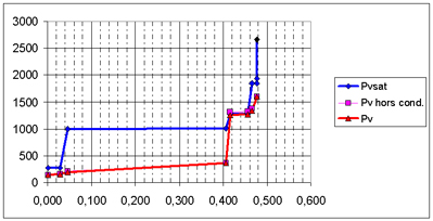

  22. #112
    Yoghourt
    Animateur Habitat
    A priori, aucun souci de condensation sur le graphe que tu as donné. MAIS, par acquis de conscience, j'ai re-rentré la compo de ta paroi, car en la relisant mon pifomètre m'a fait douter du graphe que tu as mis.
    Ci-joint ce que j'obtiens (composition + chiffres obtenus + graphe). Ca condense. La brique est microporeuse et hygroscopique, le liège imputrescible et hygroscopique lui aussi. La méthode utilisée dans la feuille (Glaser sur conditions externes un peu extrèmes) est un peu pessimiste, comme il est très bien expliqué et démontré dans la thèse sur les murs paille.
    J'ai donc tourné une simu dynamique, en remplaçant le liège par des copeaux (le liège n'est pas dans les matériaux dispos de WUFI en version démo).

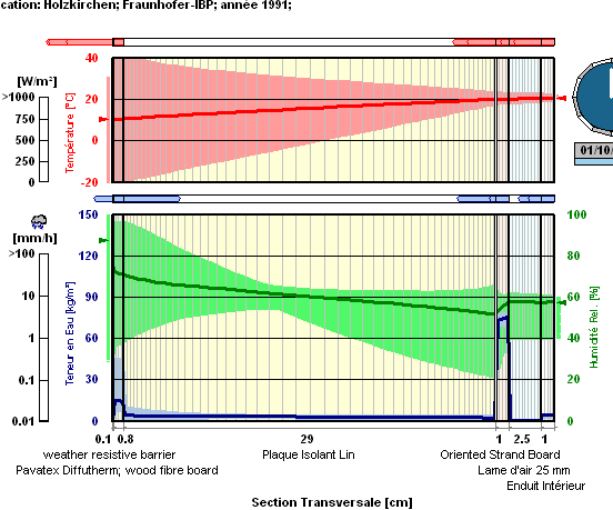

    L'humidité relative reste en dessous de 95%, la teneur en eau maxi reste très raisonnable. Bref, rien d'alarmant
    Mis à par mon manque de sommeil
    EDIT: pour info, j'ai fait la simu dynamique en supposant le mur à l'ouest, donc en conditions "dures".

  23. #113
    invite43492322
    bonjour à tous,
    Ma remarque s'adresse plus particulièrement à Yoghurt :
    lorsque dans ta feuille de calcul on change un matériau dans la composition du mur, le lambda lui ne change pas : par exemple si on remplace l'enduit plâtre par un osb3 le lambda reste à 0,800.
    Y a t il une incidence sur les autres calculs en découlant ?
  24. #114
    Yoghourt
    Animateur Habitat
    @katben: est-ce que, dans l'onglet matériau, le lambda de l'enduit plâtre et de l'osb sont identiques?
    éco-rénovation: l'aïkido du BTP
  25. #115
    invite43492322
    non, dans l'onglet matériau : enduit plâtre = 0,800 OSB 3 = 0,130
  26. #116
    Yoghourt
    Animateur Habitat
    La formule dans la case est corrompue. Pour réparer ce problème, tu peux faire un copier/coller d'une autre case de la colomne lambda, afin d'obtenir une formule du genre:
    Code:
    =SI(C5<>0; (1+C5)*Info_matériau; Info_matériau)

  29. #119
    Yoghourt
    Animateur Habitat
    Citation Envoyé par tannoz Voir le message
    Yoghourt, en tant que GGOH (Grand Gourou Officiel de l'Hygrothermie )
    au contraire, faut pas me croire sur parole et vérifier/confronter. Et la suite le démontre ... à mon humble avis.
    Dansce fil, j'ai dit que c'était des chiffres de perméabilité à la vapeur d'eau.
    Si je convertis l'unité indiqué dans ce fil en unité plus standard:
    1 g/(m².h.mmHg) = 1e-3 kg/(m².3600s.133,32 Pa) = 2.08e-9 kg/(m².s.Pa)
    Or une perméabilité est en kg/(Pa.m.s), comme indiqué dans la thèse sur les murs paille, p91, où l'on constate que la perméabilité à la vapeur d'eau est désignée en anglais par vapor permability.
    C'est réglis06 & Tagad qui avaient raison, et j'ai raconté une bétise dans l'autre fil: c'est presque certainement une perméance. Même les résultats de calcul, au niveau ordre de grandeur, ont tendance à corroborer cela.
    Pour l'épaisseur, y'a pas d'autre indication dans le fichier excel hebergé sur ton blog que 'mode essai monocouche' en colonne P.
    A moins de pouvoir récupérer cette info auprès de St-Astier, ça veut dire que l'incertitude sur le mu calculé par Réglis est importante, et que son résultat est à considérer comme un ordre de grandeur.
    ...A mon humble avis...
  30. #120
    invite38674ab0
    Bonjour je ne sais pas si je suis dans le bon fil (enfin je pense)
    J'ai posté en page 6 message 100 la composition de mon mur qui a priori est perspirant j'aimerais placer l'osb de contreventement a l'interieur et ne pas mettre de frein vapeur.
    Si il y a une erreur sur ma simulation (voir graph) n'hesitez pas a me le dire.
    Bref je pose ma question: C'est bien beau d'avoir un mur qui respire, encore faut il mettre une finition qui soit respirante je pense.
    Quel genre de crepis interieur et peinture peut on utiliser pour garder le coté respirant du mur? produits speciaux ?
